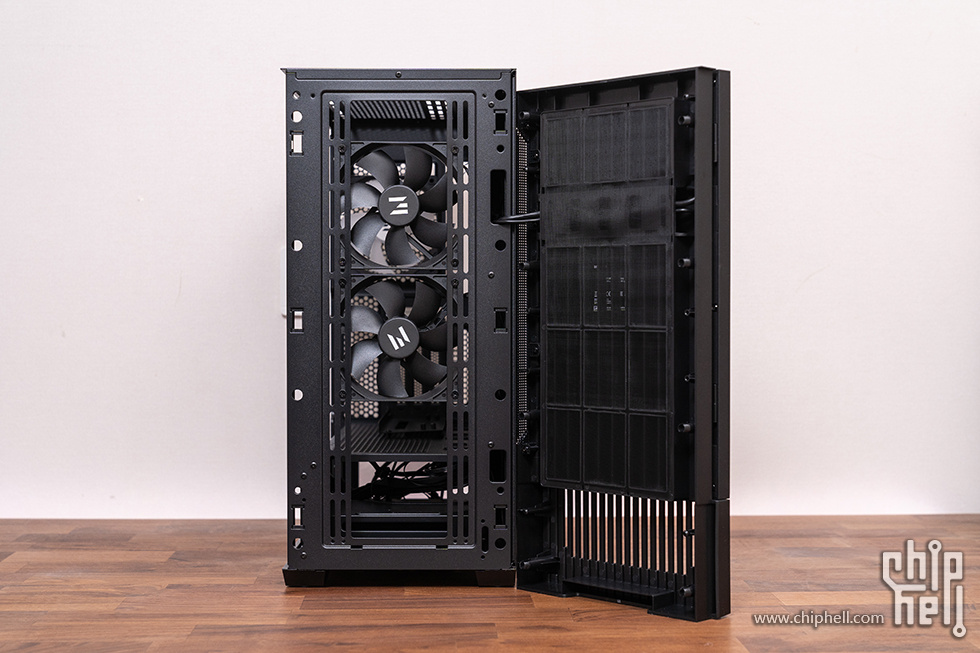

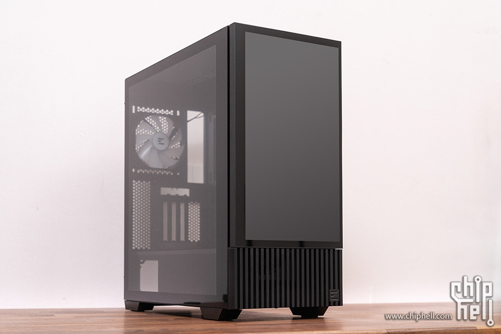

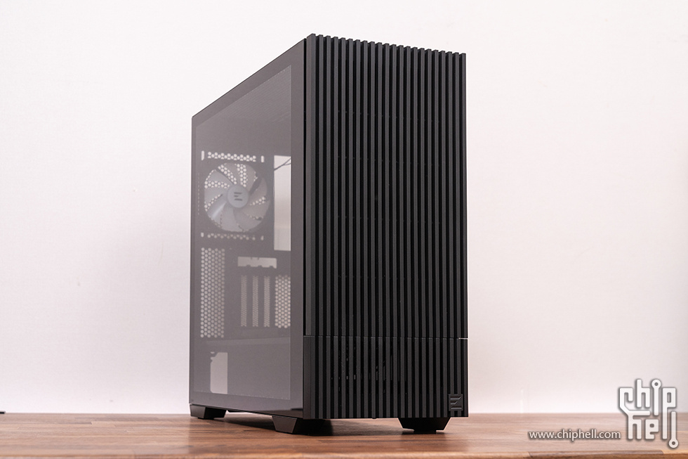

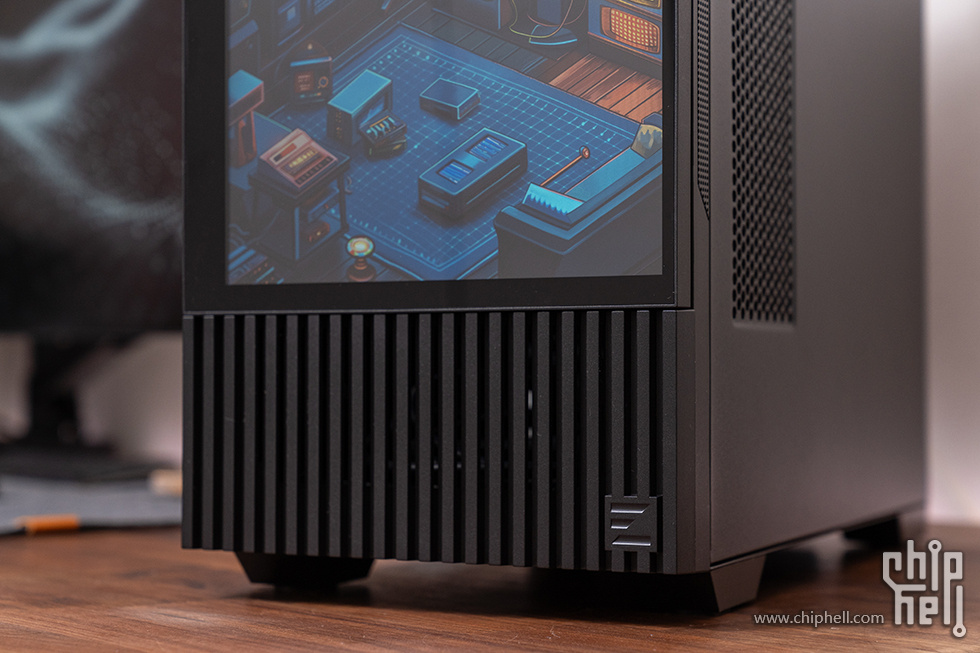

zalman 思民 Z10 DS 的外观堪称 “极简主义的硬核表达”。机箱尺寸为474(D)x220(W)x488(H)mm,采用黑灰配色,线条硬朗如切割后的金属块,没有多余的装饰元素,却自带强烈的视觉冲击力。前面板的纵向格栅是唯一的设计语言,灵感似源于现代建筑的百叶结构,既保留了工业风的粗犷,又通过对称排列的格栅增强了秩序感。

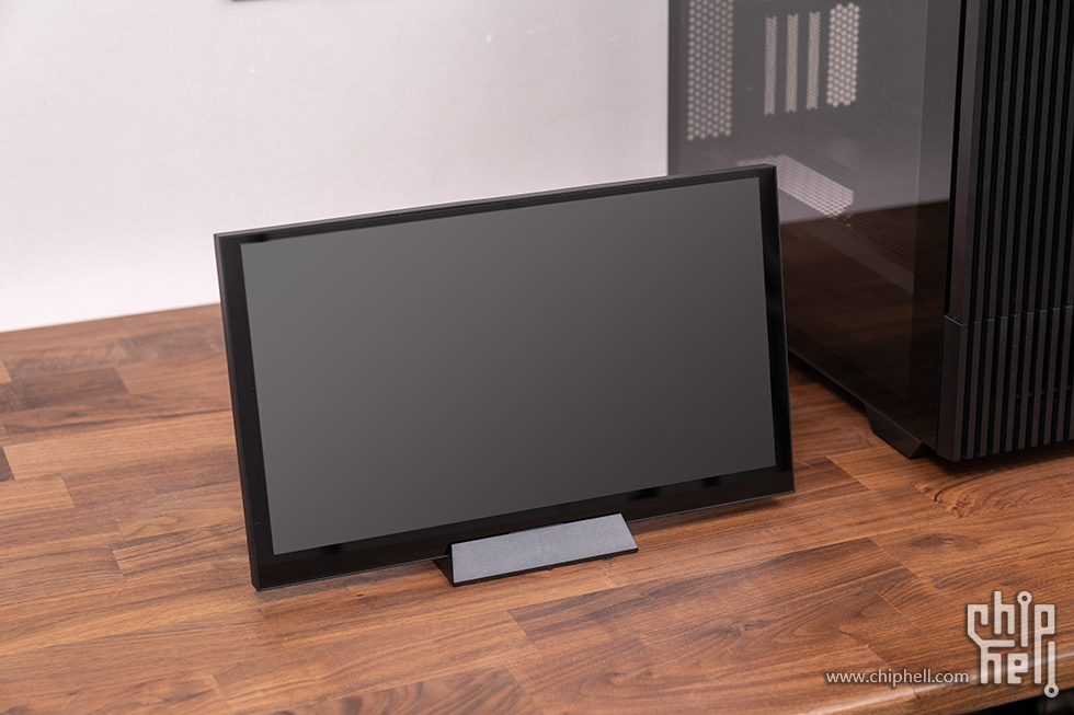

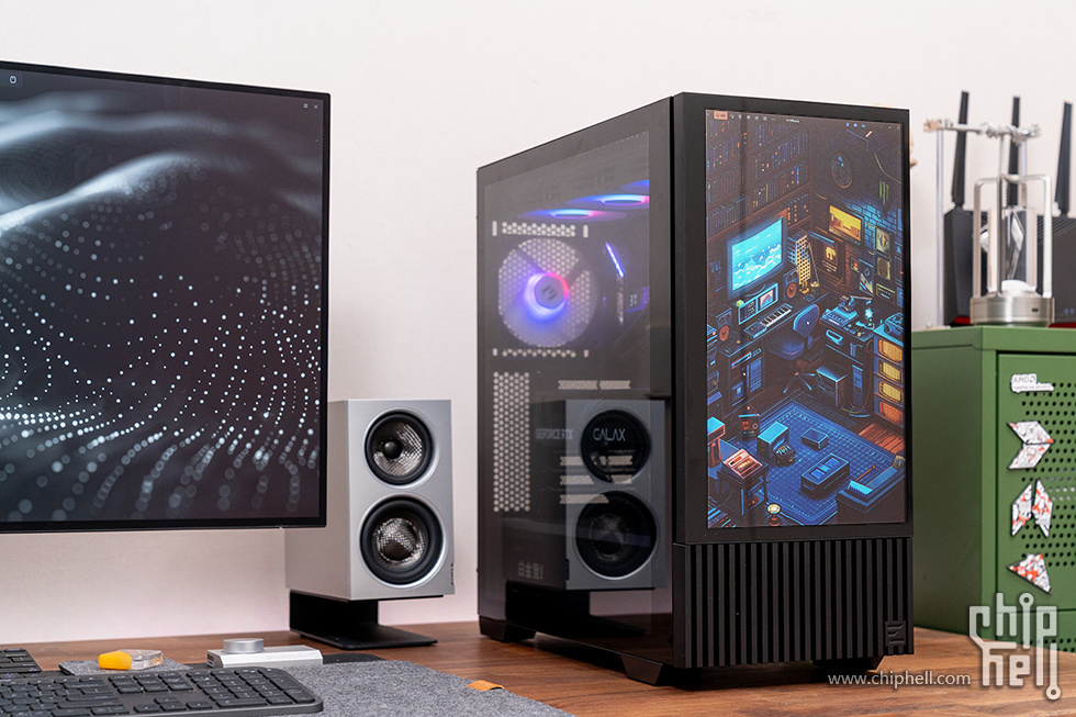

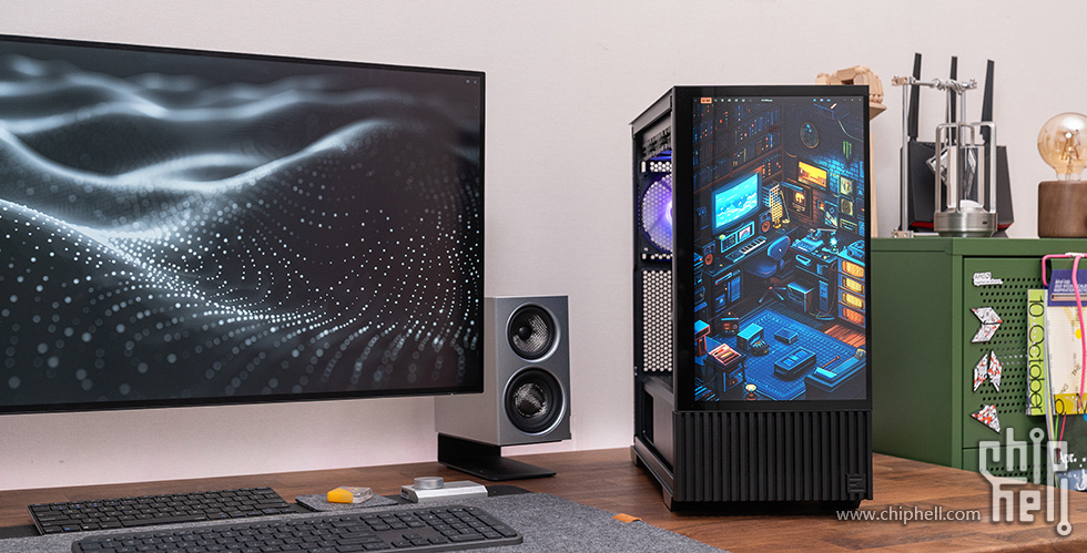

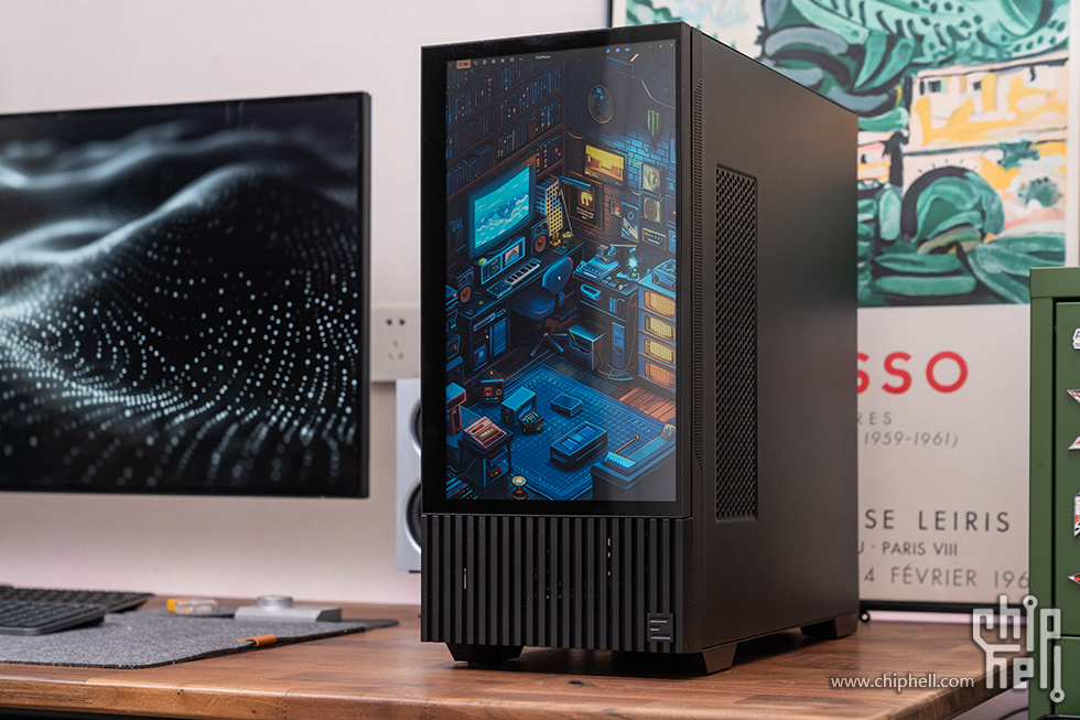

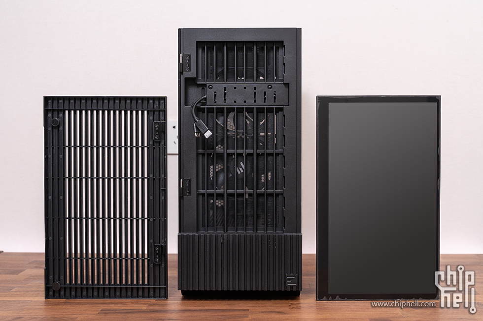

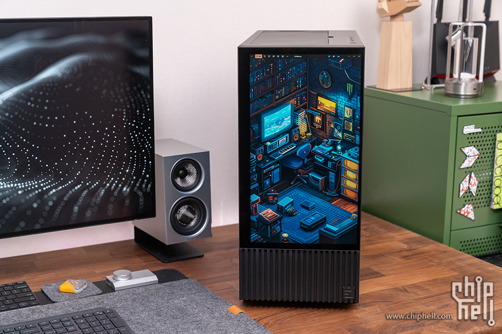

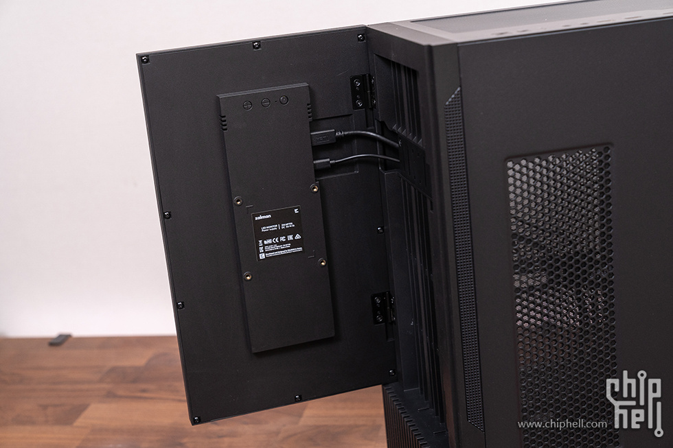

最引人注目的无疑是前面板的 “可替换核心”:默认状态下是格栅面板,但若卸下磁吸卡扣,即可换装 15.6 英寸高清屏幕(分辨率 1920×1080,刷新率 60Hz)。这块屏幕并非简单的装饰 —— 它通过 Type-C 与 mini HDMI 双接口连接,作为副屏扩展办公界面。

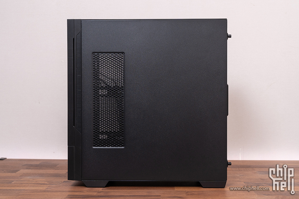

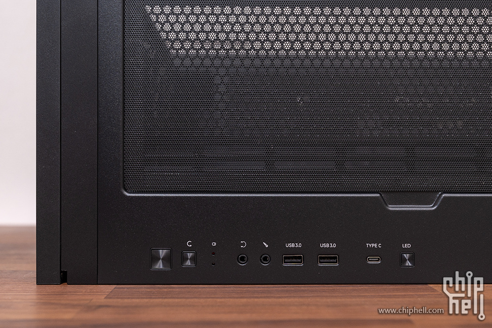

顶部 I/O 面板的设计同样用心:3.5mm 音频接口、两组 USB 3.0、一个 Type-C 接口满足日常连接需求,三颗带 CD 纹路的按键(电源键、重启键、灯效键)则通过细腻的金属质感提升了操作仪式感。两侧盖板采用快拆设计,左侧 4mm 厚的钢化玻璃侧透可清晰展示内部硬件与灯效,右侧金属盖板则在靠近背板处预留冲孔格栅,兼顾散热与防尘。

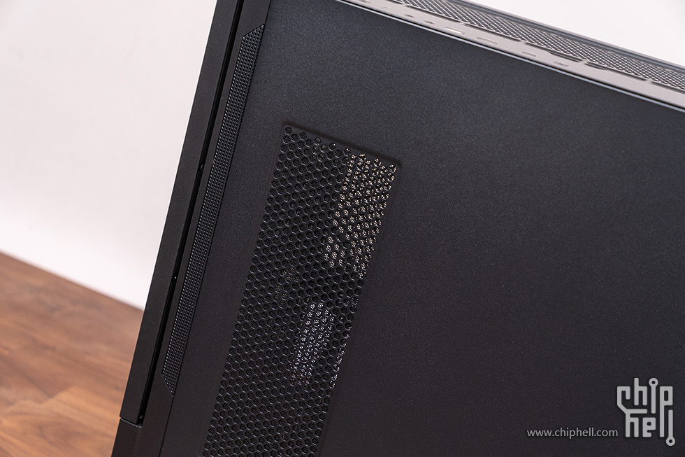

材质工艺

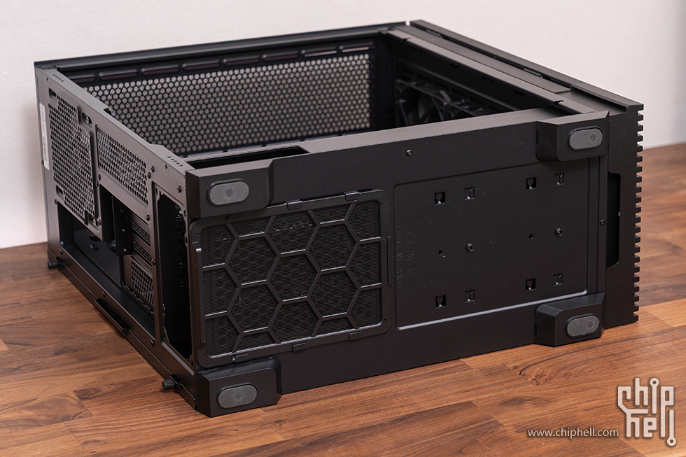

衡量一款高端机箱的核心标准之一,便是材质与工艺的扎实度。内部骨架采用 1mm 厚的 SPCC 钢材,主板托盘、显卡支架等承重区域即便承受高端显卡的重量也不易变形;侧面钢化玻璃比常见的 3mm 厚度增加至 4mm,边缘经过精细打磨,既提升了抗冲击性,也避免了安装时的割手隐患。玻璃与金属的衔接缝隙均匀,磁吸式防尘网的边缘贴合紧密,没有松动或异响。这种对工艺的苛求,让机箱在搬运、安装时都能给人 “稳如磐石” 的安全感。

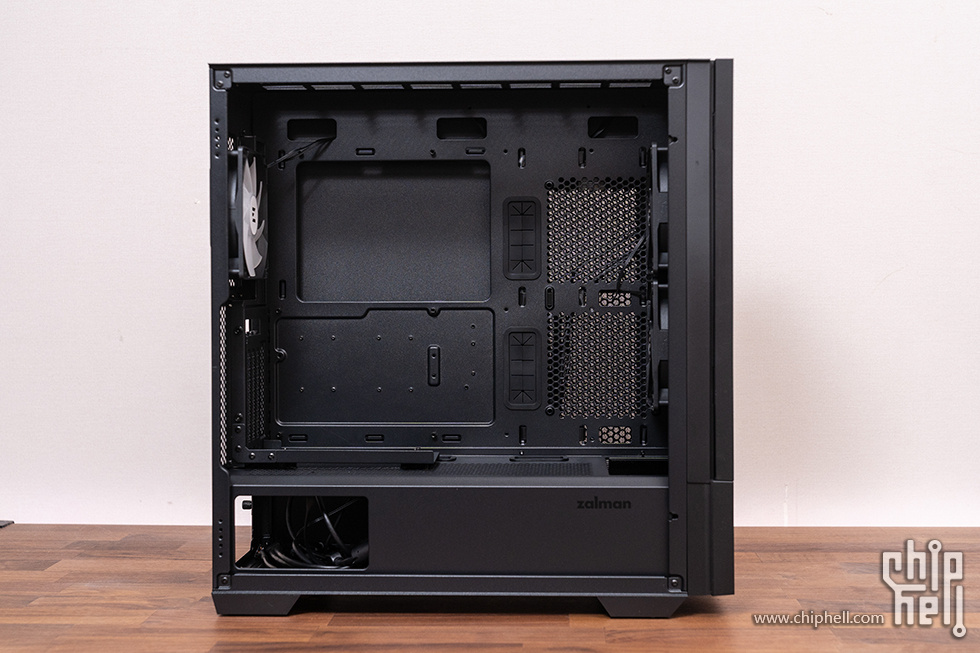

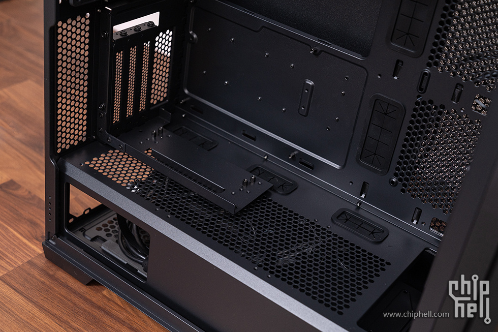

作为 ATX 中塔机箱,zalman 思民 Z10 DS 的内部空间采用下置电源仓的经典结构配合合理的分区设计,让硬件安装无需 “妥协”:主板兼容性覆盖 ATX/M-ATX/ITX,满足不同装机需求;CPU 散热器限高 173mm,无论是猫头鹰 NH-D15 这样的双塔风冷,还是 360 水冷排,都无需担心高度冲突。
显卡限长 396mm,即便是 RTX5090、RX 7900 XTX 等超旗舰显卡也能轻松容纳,出厂还预置显卡竖装支架,轻松满足各种显卡安装形态。

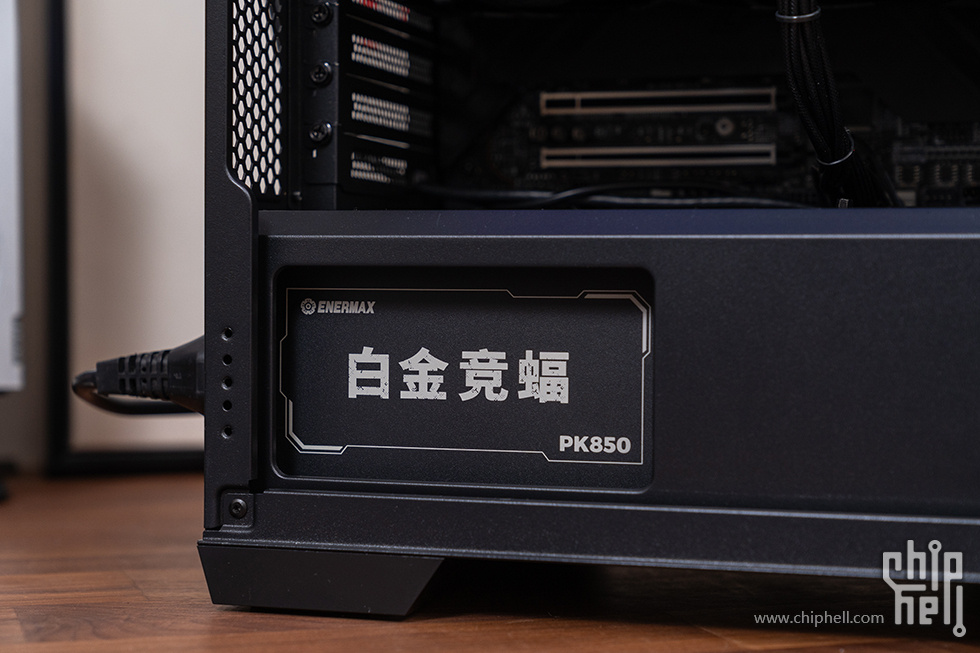

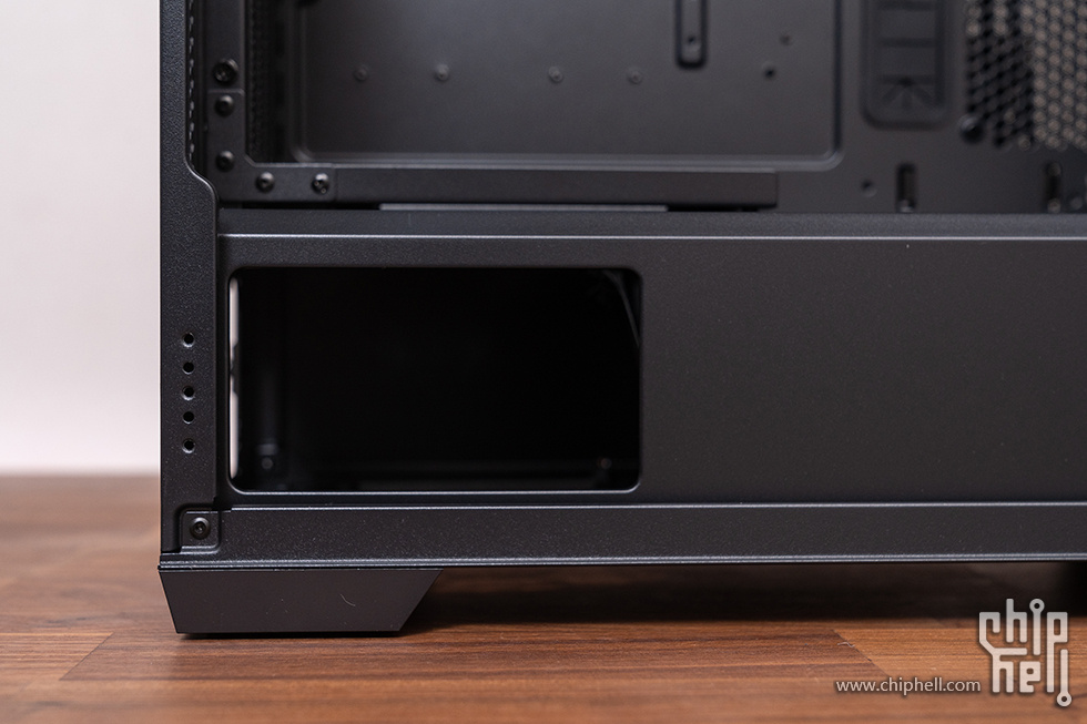

电源限长 200mm,即便是带模组线的高端全模组电源,也能预留充足的走线空间。同时在底部做了开窗设计,能将电源侧面露出,特别适合带有RGB灯效或者屏显的电源展示。

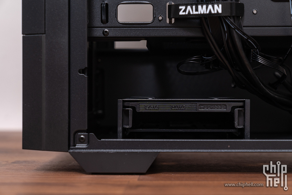

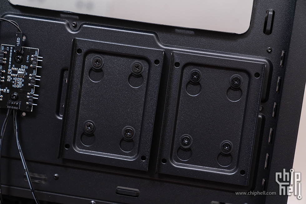

存储扩展同样灵活:背板隐藏式设计 2 个 2.5 英寸硬盘位,电源仓前方的托架可兼容 2 块 3.5 英寸硬盘或 2 块 2.5 英寸硬盘,兼顾机械硬盘的大容量与固态硬盘的高速率需求,无需为了扩展而牺牲内部整洁度。

对于搭载高端硬件的机箱而言,散热能力直接决定了性能上限。Z10 DS 在散热设计上毫不吝啬。正面可装 3 把 120mm/140mm 风扇(默认配置了2把无光风扇),顶部支持 360 冷排(或 3 把 120mm 风扇),背板前方、底部各有 2 个 120mm 风扇位,背部还有 1 个 120mm 风扇位(默认配置了1把RGB风扇),总计可安装 11 把风扇,形成立体风道。
顶部、侧面采用磁吸式防尘网,底部则是抽拉式高密度防尘网,既能拦截灰尘,又方便拆卸清洗,避免长期使用后风道堵塞。
值得一提的是,即便安装了前面板屏幕,其边缘预留的通风缝隙仍能保证进风量,不会对散热造成明显影响 —— 这意味着用户无需在 “屏幕功能” 与 “散热性能” 之间二选一。

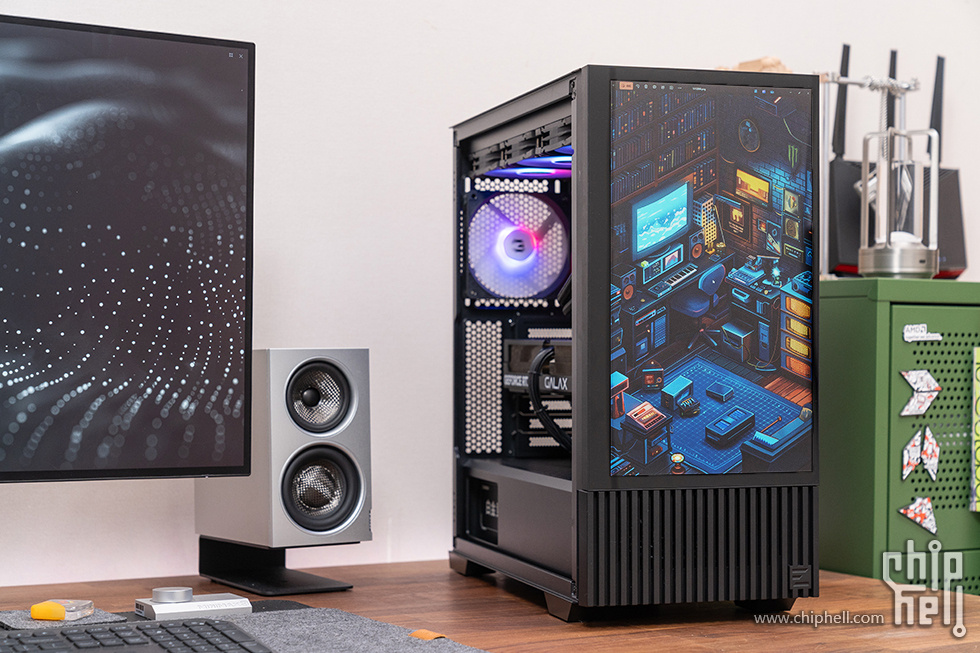

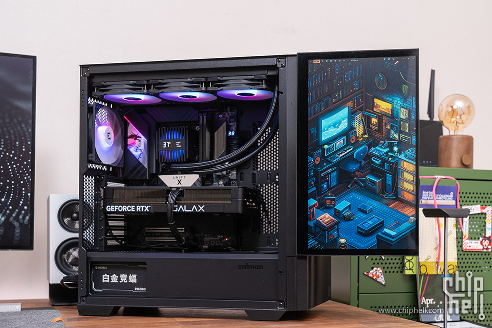

zalman 思民 Z10 DS 的核心竞争力,无疑是那块 15.6 英寸可拆屏幕。实际体验中,它的 “一屏三用” 绝非噱头:作为机箱前脸时,通过配套软件可自定义显示硬件监控数据(温度、频率、功耗等),或播放动态壁纸、游戏画面,让机箱成为桌面的 “视觉中心”;拆卸后通过 Type-C 线连接电脑,即可变身为便携副屏,无论是办公时扩展文档窗口,还是游戏直播时显示弹幕、攻略,都能提升效率;若追求极致散热,还可换回格栅面板,兼顾功能性与个性化。

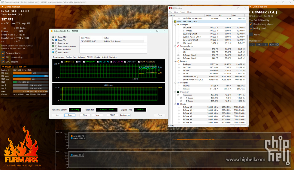

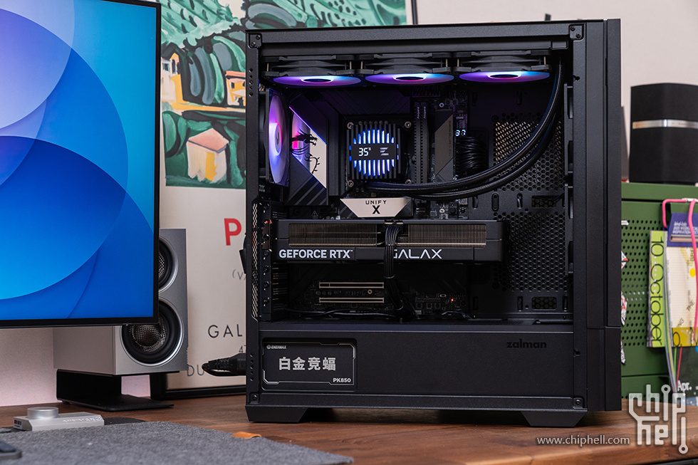

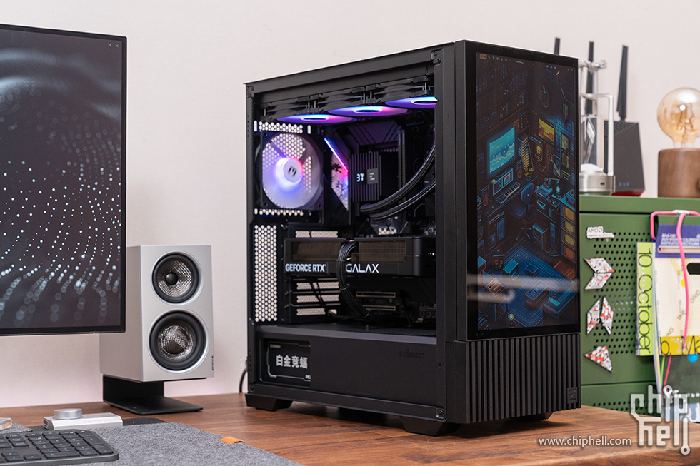

进入实际装机环节,本次装机采用主流配置,I7 265K搭配ATX主板和RTX5080 非公版三槽显卡,散热方面使用思民自家的zalman 思民 ALPHA2 A36 360 水冷,搭配标准ATX电源。从实际装机效果来看,zalman 思民  Z10 DS 对于主流硬件做到了完美兼容,在使用默认配置不额外添加风扇的情况下(环境温度25℃),双烤温度表现出色,CPU 满载(功耗236W)下温度最高为88℃,显卡温度仅为63℃。
装机配置
机箱:zalman 思民 Z10 DS
CPU:英特尔 酷睿Ultra7 265K
主板:微星 MEG Z890 UNIFY-X
显卡:影驰 GeForce RTX 5080 金属大师 黑金版 OC
内存:阿斯加特 雷神DDR5 8000MHz 24G*2
散热器:zalman 思民 ALPHA2 A36 360 水冷
电源:安耐美 白金竞蝠PK850W
