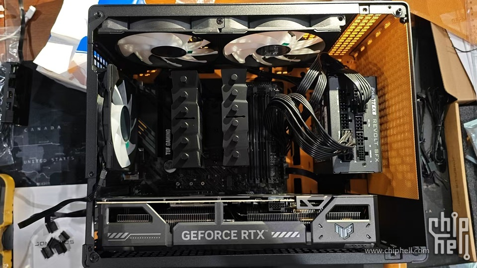

机箱是乔斯伯Z20,显卡是5070Ti。

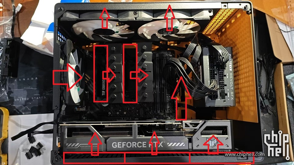

本来是底部进风,顶部出风,现在这样的话是不是改成顶部进风好一点啊?
发表于 2025-8-6 17:16 | 显示全部楼层
显卡压力大,进风不太行啊离底下太近了
发表于 2025-8-6 17:18 | 显示全部楼层
尾部进风,CPU风扇也改一下
发表于 2025-8-6 17:29 来自手机 | 显示全部楼层
那显卡热气往哪排?除非你开着侧板
发表于 2025-8-6 17:31 | 显示全部楼层
肯定不行啊,你这cpu散热没风扇啊

这个还没装呢,哈哈。装好显卡就觉得这散热实在是够呛啊。

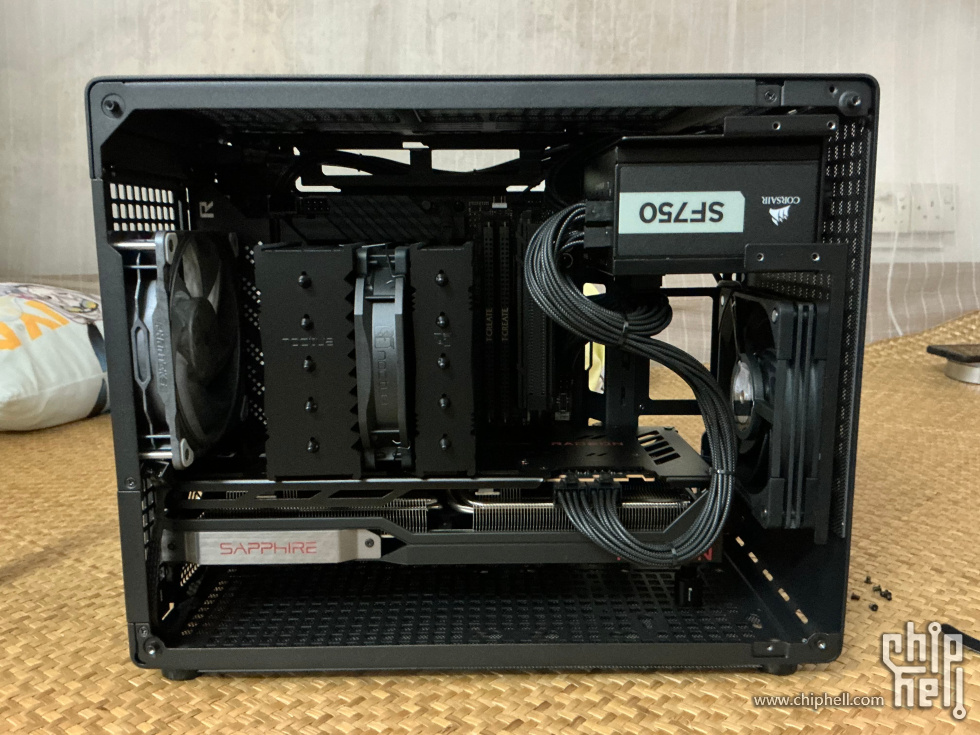

同款机箱,只敢装300长50厚的显卡

前进后出就是最好的风道。。。
你考虑底部进,顶部出也行。
发表于 2025-8-6 17:45 | 显示全部楼层
不行,这显卡没办法散热,建议换大机箱
发表于 2025-8-6 17:47 | 显示全部楼层
现在这种电源吊装的机箱真是奇葩,影响左右风道不说,还容易积热,我的主力机机箱就是左右风道和垂直风道全部打通

5070以内应该没事,最好右边加个进风

空间不够,装了扇子就没法装显卡了。

我装了两台z20,我把上部防尘网拆了,然后后进下进,上出。散热非常好。

同款机箱,我是尾部进风,电源风扇朝外,上面两个14cm出,打游戏的时候发现电源那里的侧板非常热(我开空调的)前几天在下面抵着前面板(没完全靠上前面板)用绑带安了一个9cm风扇,改善明显

这机箱标准前置PSU结构还砍了高度,只能让显卡自己从下面吸气,然后顶上排气把热风送出去就行,5070ti还好吧无非也就是CPU吃点尾气
发表于 2025-8-6 18:43 | 显示全部楼层
纯负压,吸尘器
另外高压下显卡温度肯定不太行
建议换机箱
发表于 2025-8-6 18:48 | 显示全部楼层
乔斯伯Z20 最优解是主板 选pcie 第一槽的

不好,用tr100 机箱
分离显卡  和 cpu才是最优选
cpu吃显卡废气 会好热
老电脑用 5950x+3090
nr200p  换成tr100
风扇还少了3个,整体烤机温度减10

对,我这个MATX的主板是家里原来机器上的,用这个主板底部就没法装风扇了。

显卡贴地了,下面垫4个瓶盖增高以下脚垫吧
发表于 2025-8-6 20:14 | 显示全部楼层
侧盖打开,或者侧盖mesh
发表于 2025-8-6 21:02 | 显示全部楼层
左边那个风扇改进风,你电源风扇也是用来出风的。
发表于 2025-8-6 21:38 | 显示全部楼层
双塔散热器没有上风扇
发表于 2025-8-6 22:28 | 显示全部楼层
同款机箱,买个支架改前置风扇,后面再一个出风,顶部风扇没什么用

发表于 2025-8-7 00:07 来自手机 | 显示全部楼层
你这个改法很不错,前后贯通了

感觉还是应该换个机箱。
发表于 2025-8-7 09:07 | 显示全部楼层
孙蜀黍 发表于 2025-8-6 17:51
空间不够,装了扇子就没法装显卡了。
机箱底部垫高,外部装进气扇
发表于 2025-8-7 10:00 | 显示全部楼层
这种小箱子不就是差不多得了
