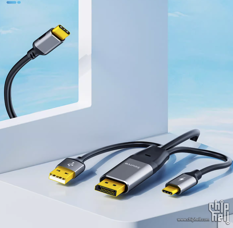

发表于 2025-8-6 23:30 | 显示全部楼层
可以看下大牌附赠的线,那些一般都比较不错,淘宝有卖的,价格也不贵。
一些国产品牌线,要不就是外面包纤维的,要不就是线很粗很硬,挺难用的。

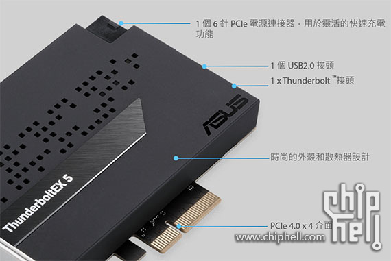

发表于 2025-8-7 10:41 | 显示全部楼层
proart的主板(带雷电和显卡的dp in)、或者普通主板(要带雷电header)+雷电拓展卡

发表于 2025-8-7 10:45 | 显示全部楼层
topper 发表于 2025-8-7 10:43
比如  哪款啊?
淘宝DELL、联想啊之类的显示器配线,或者是品牌机小主机之类的配线。
我现在HDMI、C线基本都是用这种,但是要比较长的就算了,这种都是标准长度,比如HDMI 都是1.8米。

发表于 2025-8-14 12:09 来自手机 | 显示全部楼层
这个我研究过,线无所谓,主板一定要支持DP-IN,显卡dp连主板,然后通过主板typec线材输出。华硕的Pro Art主板应该是标配,其他高端主板有的也会有,要自己查。现在的显卡都没有type-c接口,除非买老卡。
发表于 2025-8-14 12:20 | 显示全部楼层
我怎么记得楼主问过这个问题。
能否支持一线通是在显示器的驱动板那边,一般来说视频传输一点问题都没有,问题在于雷电/USB4没有额外供电的话仅能提供15w供电。
所以你的显示器要求:不能是miniled,否则亮度不能开高,尺寸不能太大,刷新率倒是没有太多影响。
亲测最好的就是17寸内的oled,配合一线通支持pd供电的驱动板。
如果功耗太大怎么办,楼上给出方案了,使用雷电独立的ThunderboltEX转换卡,因为那个卡有6pin molex接口,可以支持到最少100w的供电。

一线通太简单了呀,我2017年就实现了,哪怕主板不支持DP IN,只要你主板的雷电3以上接口支持核显,一样可以搞定。玩游戏指定独显,性能损失几乎可以忽略不记。
现在的话,雷电4扩展卡或者porart主板本来就支持DP IN,一线通带动便携屏轻轻松松,如果你跟我一样有雷电4扩展坞,主板雷电4接扩展坞,扩展坞的雷电4最大能支持到120W供电,接啥不行?

发表于 2025-8-14 16:40 | 显示全部楼层
topper 发表于 2025-8-14 16:23
我缺的是porart主板,以前没意识到这个主板的价值。
没有porart主板也可以看主板有没有雷电4的header,如果有就可以买雷电4扩展卡啊。一样支持DP IN ,一样可以一线通。
