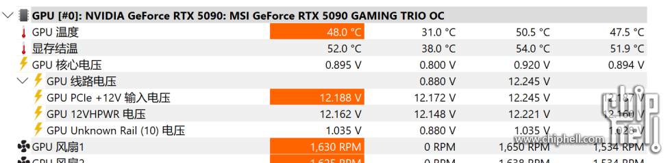

因为电源是振华钛金1000w
买了才不到两年实在是不太想换电源
所以看到他家有定制显卡的定制线我就买了一根回来
压纹的说是16awg的双8pin的12vhpwr电源线
这种线材可以通过看hwinfo里面那两项供电接口电压识别供电是否稳定呢?
发表于 2025-8-7 17:38 来自手机 | 显示全部楼层
和朋友都在用,16pin做的90度硅胶线没啥问题,看空载和满载16pin 12v电压基本没啥波动
发表于 2025-8-7 18:00 来自手机 | 显示全部楼层
可以通过看12vhpwr的最高和最低值差距大不大来判断

发表于 2025-8-7 19:18 | 显示全部楼层
用过他家的硅胶线,从4090用到5080没什么问题,
至于那个电压,原来用4090倒是能看出来一点,换了5080后根本看不出来,空载12.0XX伏,满载12.1XX伏,建议满载的时候直接上手摸吧,不烫伤就是正常的

 楼主| 发表于 2025-8-7 20:18 | 显示全部楼层
至于那个电压,原来用4090倒是能看出来一点,换了5080后根本看 ...
满载摸了确实是接口处非常烫 线的问题还可以

发表于 2025-8-7 23:12 | 显示全部楼层
还能摸得话大概60多度的样子,正常发热范围,重点是6跟供电线分开摸一下看看发热是否均匀,有哪根特别烫的话就说明电流不均匀了

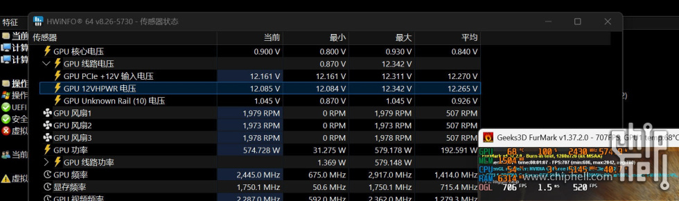

发表于 2025-8-7 23:48 | 显示全部楼层
