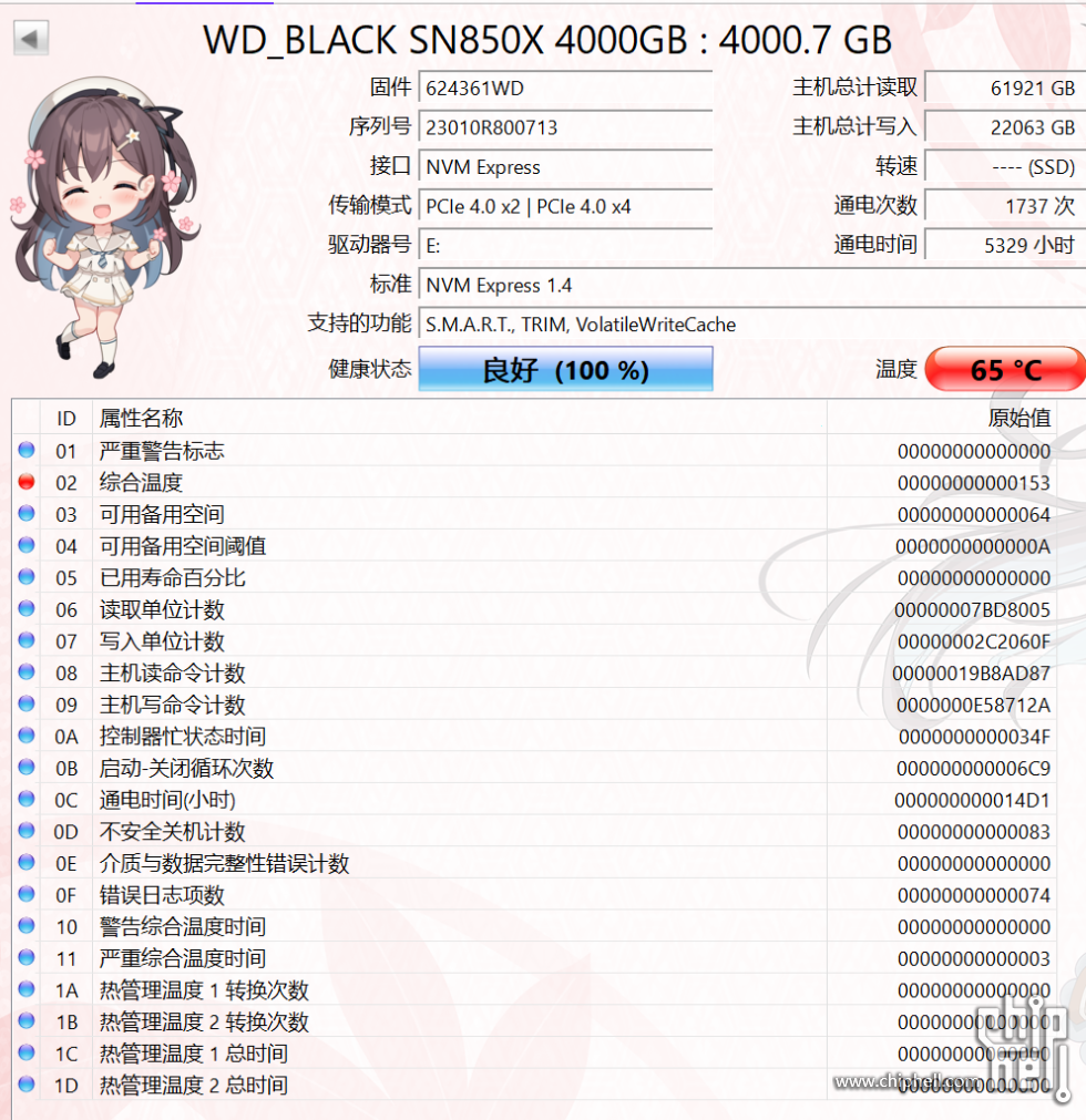

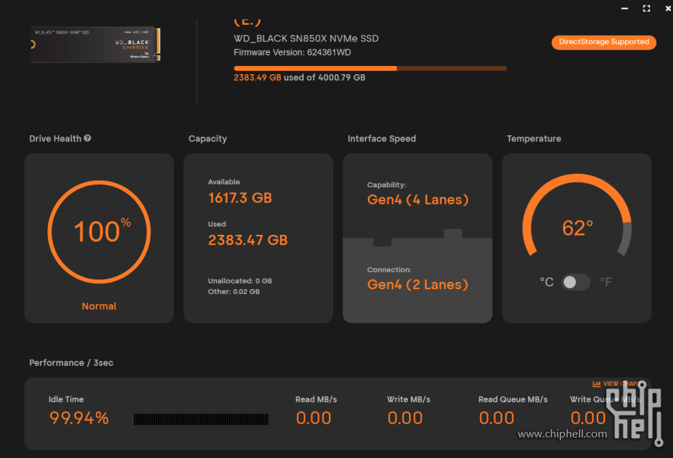

9953+x870e godlike,系统盘用的三星9100pro,这块SN850X 4T是专门用来作为游戏盘的,装在m2_3的位置。我特意查了主板的说明书,这就是一个pcie4x4的独立接口,不会和其他接口共享带宽。昨天无意间发现协商速率变成pcie4x2了,实测也只有3.2G的顺序读取速度,用lspci命令还有hwinfo都看到接口是x4但是协商速率是x2,smart信息一切正常。bios调过了,各种节能设置也调整了,但还是一样,就差拆机换盘位了,这种情况大家遇到过吗?还有可能是什么原因引起

发表于 2025-8-7 21:08 | 显示全部楼层
diskinfo看看?

 楼主| 发表于 2025-8-7 21:18 | 显示全部楼层
