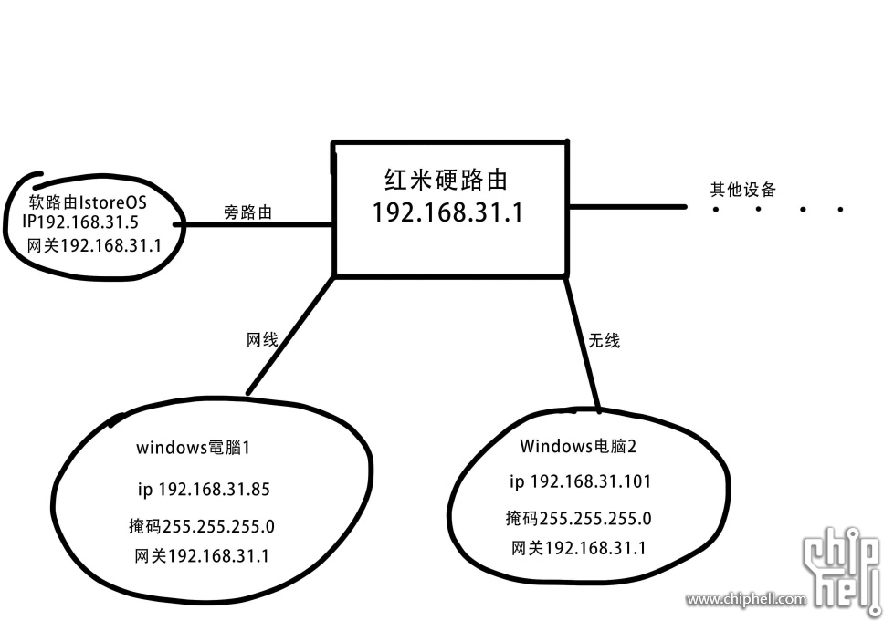

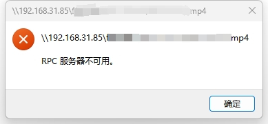

布局如图所示,小电影存在电脑1上面,通过Windows自带的共享功能进行共享,使用电脑2访问电脑1共享的小电影时会卡顿而且经常中断,有了旁路由之后才有这样子的情况,我也不知道是不是没有设置好什么。。。求大佬赐教谢谢!! 两台电脑的网关设置成旁路由或者主路由的ip均不能解决卡顿,我也不知道是什么情况
局域网内机子互相ping会丢包,丢包率大约10%

从拓朴图上看不出有问题。
有试过将 PC2 换有线也是一样的卡/断?若有线没问题的话那就着重排查 Wi-Fi 的问题,或者将红米换其它品牌再试下

电脑1和电脑2完全走的L2交换,数据不经过旁路由

事实上局域网传输时数据连路由都不走,只走交换机或者交换芯片,所以别纠结路由的事了,唯一可能的情况是ip地址冲突

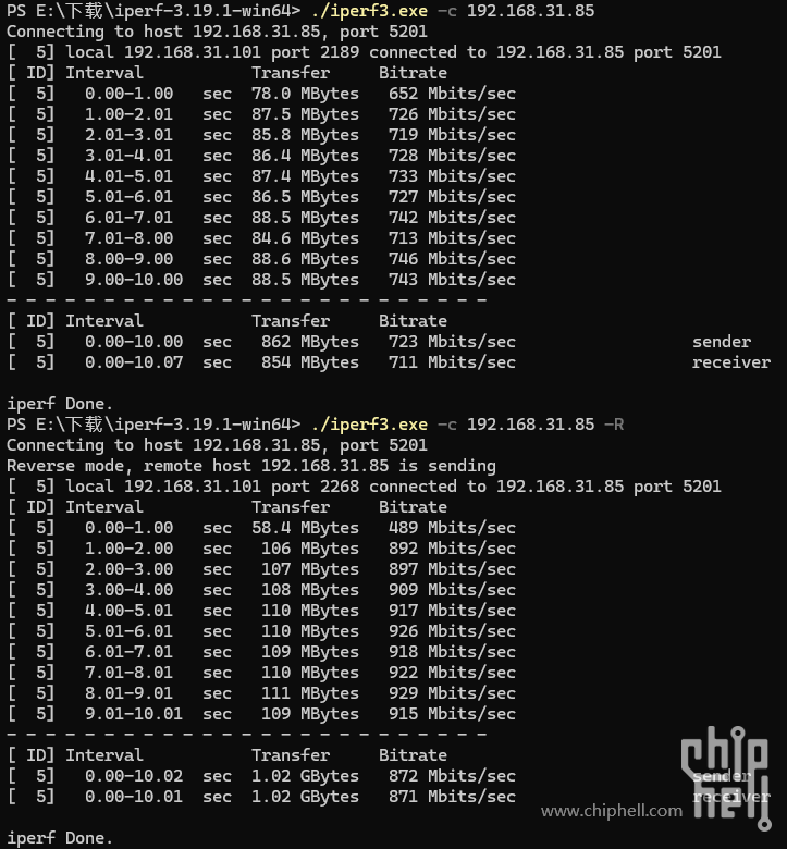

 楼主| 发表于 2025-8-30 21:57 | 显示全部楼层
使用iperf3测速都没什么问题,用smb看就卡,用jerrylin看也会卡,装视频的电脑显示发送才20-30Mbps
发表于 2025-8-30 22:57 | 显示全部楼层
先把bbr ,去广告 , dns劫持之类的优化监控都关了,看下单系统会有影响不,然后看播放时旁路由有流量不。
