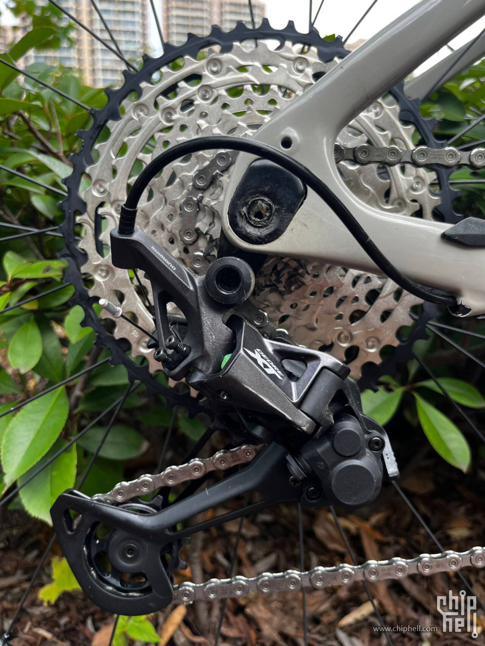

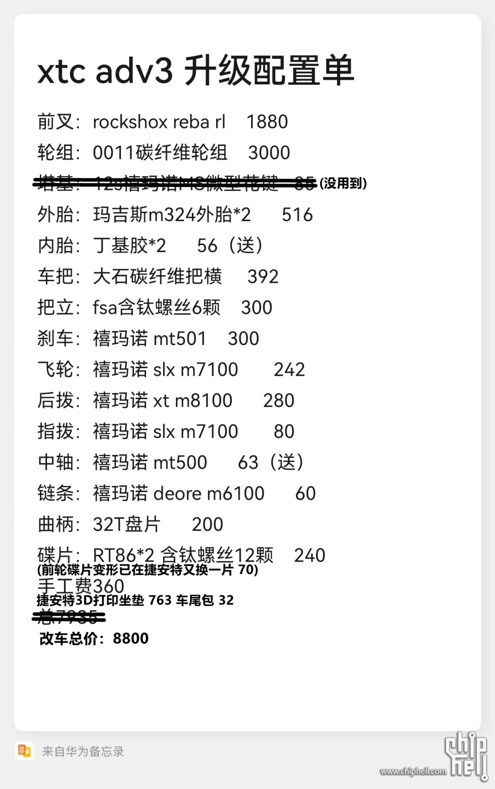

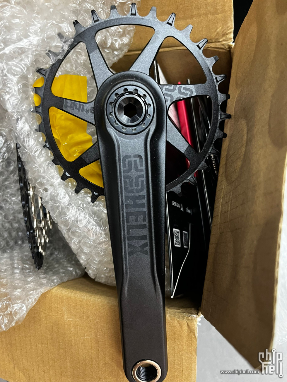

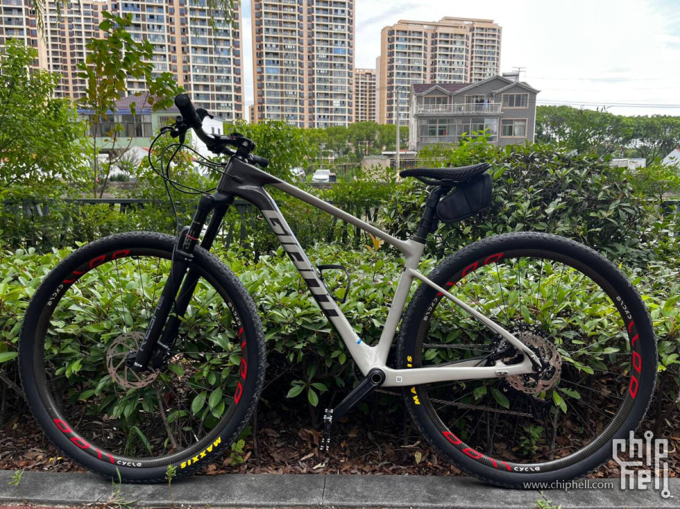

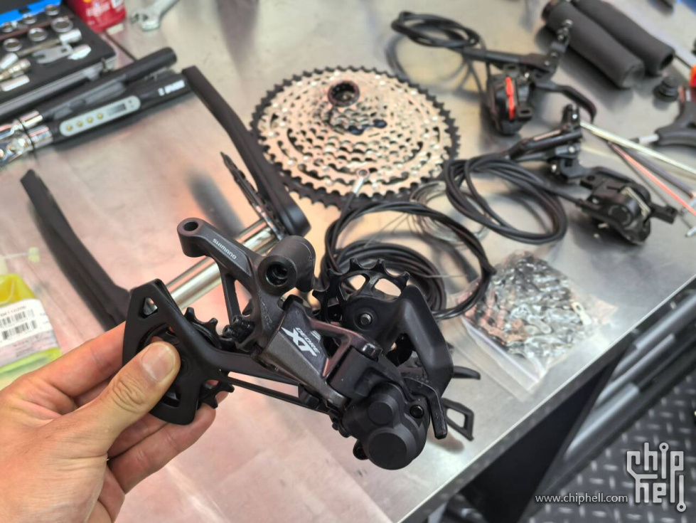

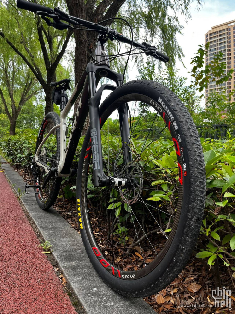

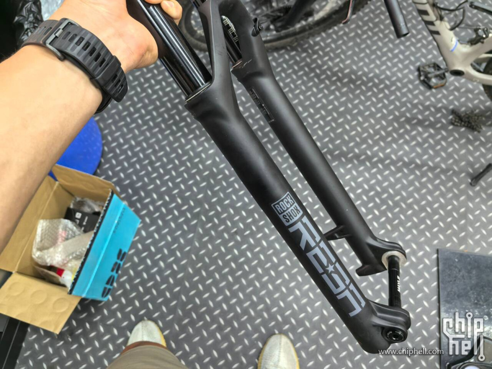

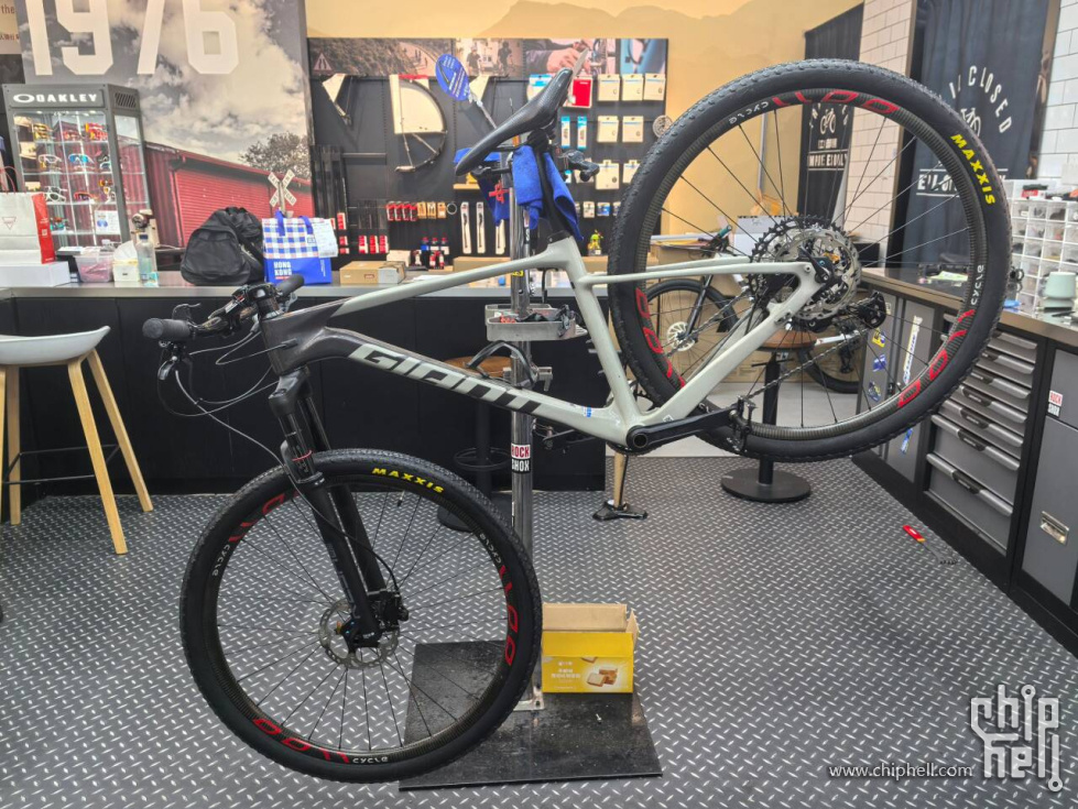

早先的改装方案:

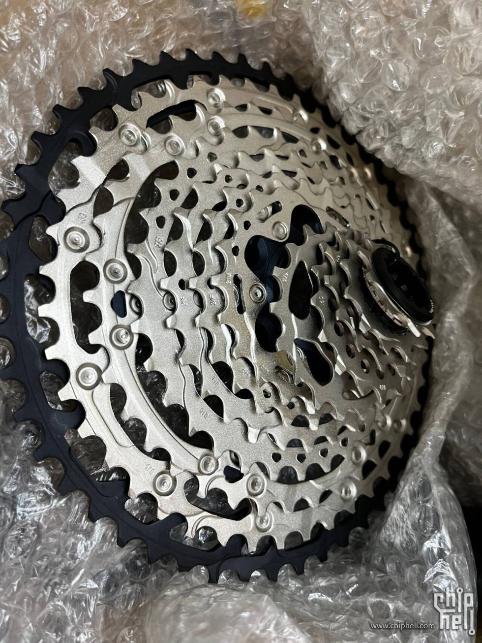

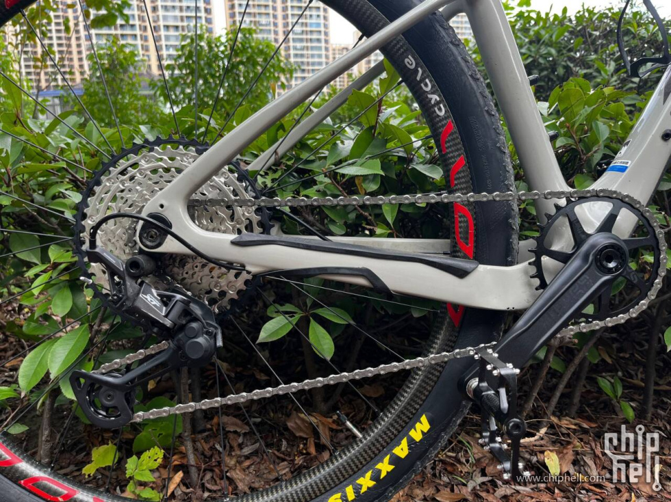

一开始安装发现我的XTC原装轮组的塔基是11速的,而新飞轮是12速的,塔基,端盖不兼容,买塔基和端盖等了几天。
然后又发现中轴垫片不兼容,又等了几天(神农架骑车回来了还没搞好)
再发现买来的垫片又不兼容,再等几天。

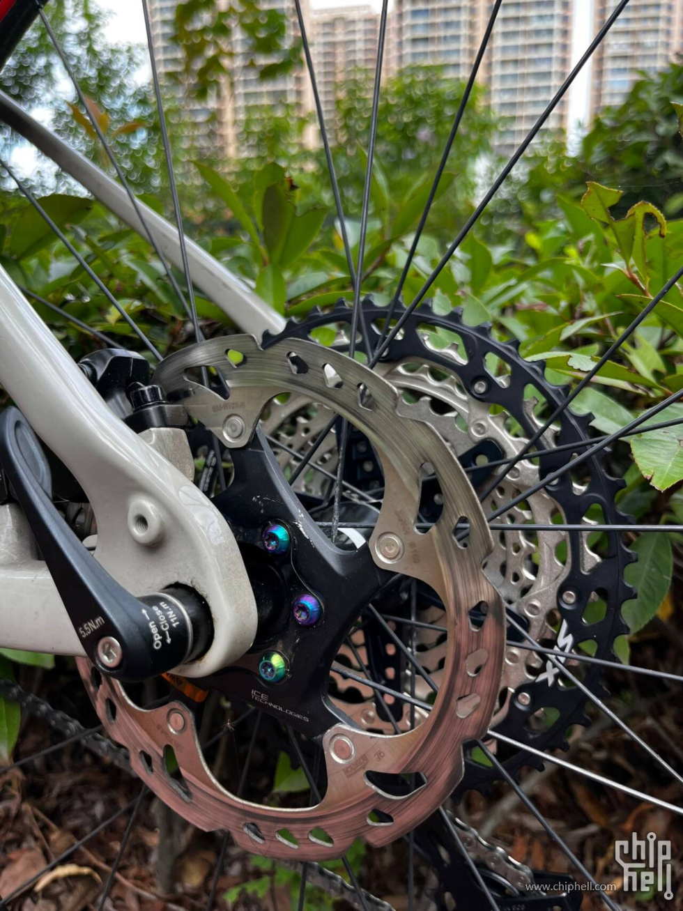

最后发现我XTC原装前轮的碟片已变形,换碟片,把我捷安特原装铝轮组碟片螺丝搞断了,断在里面,请技师搞了快一小时也没搞出来。。轮组废了换碳轮。。。。。。
换轮组,他们手上有29的碳轮,并且还得换轮胎。改的前叉是29的,捷安特车架后叉却是27.5的。。。也能用29的轮组,但是只能用1.95~2.0窄胎,用宽胎蹭后叉。你们说坑不坑吧。。。

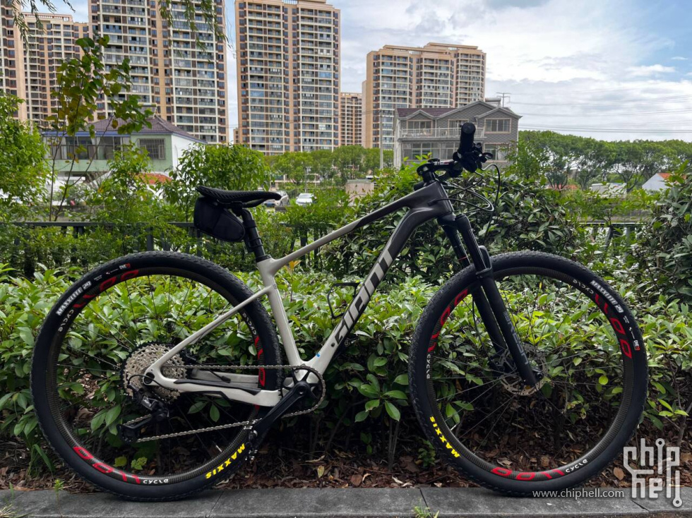

最终方案:

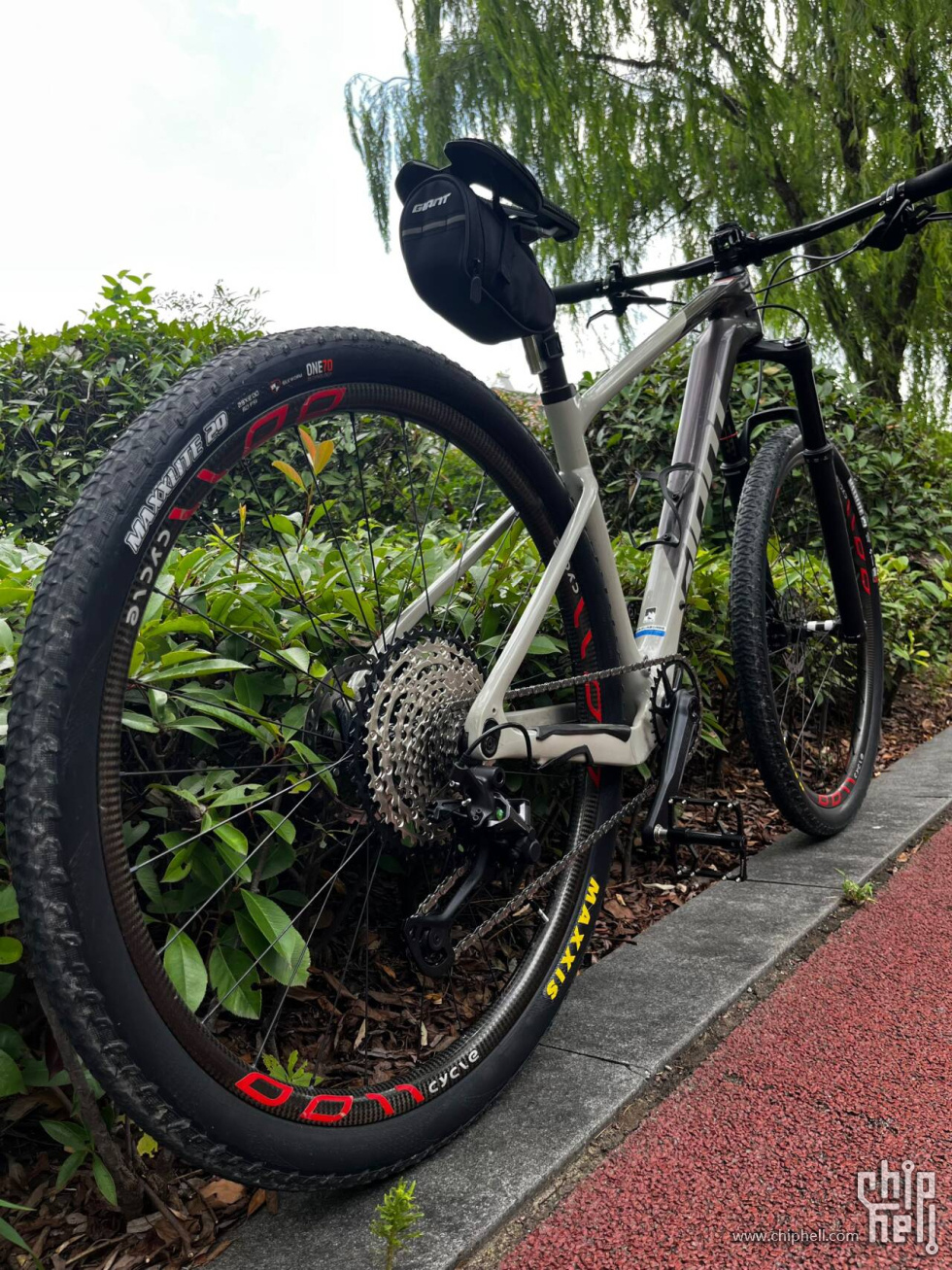

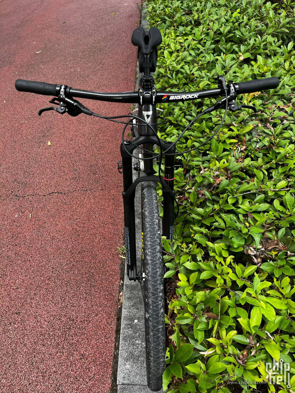

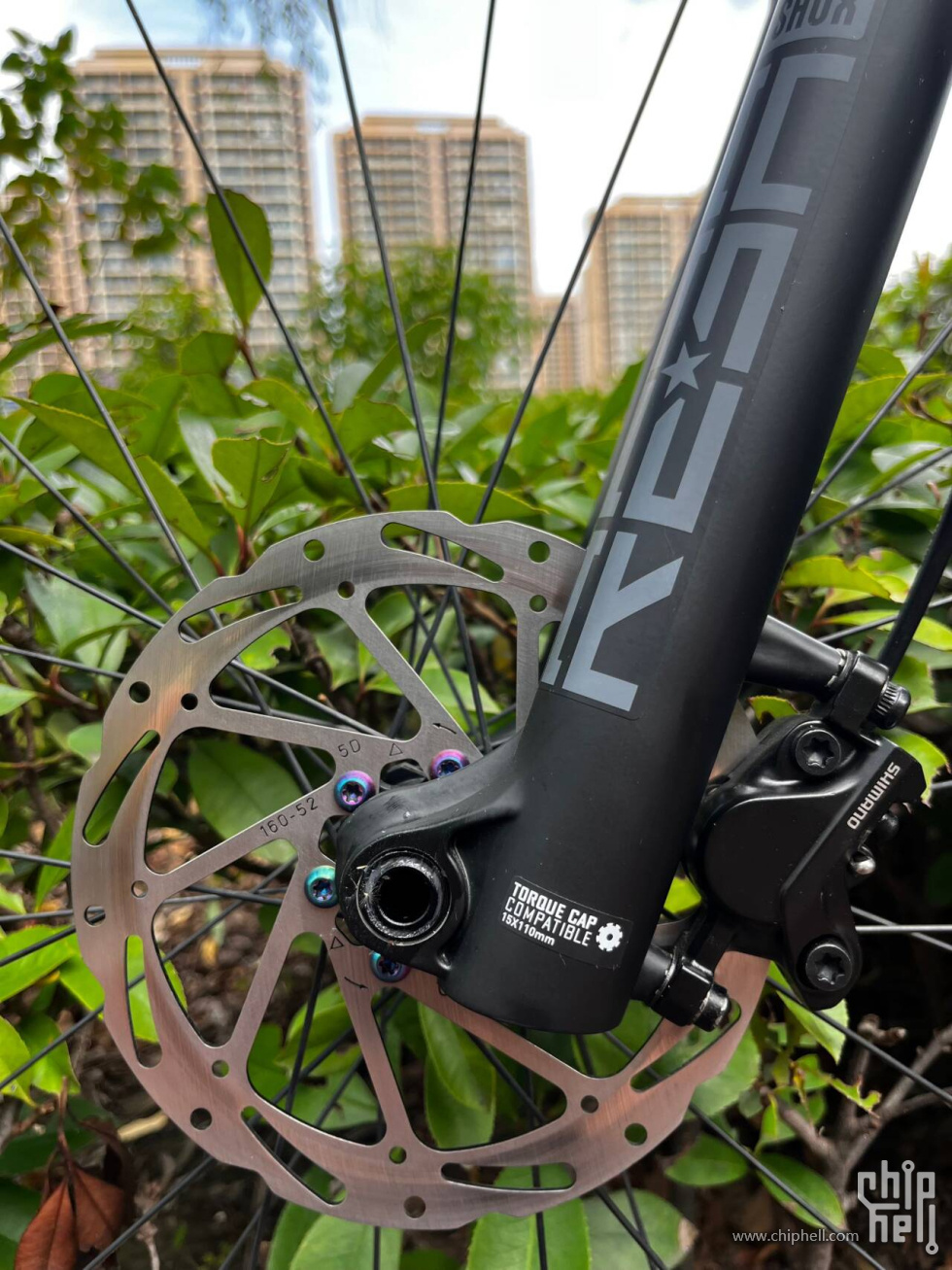

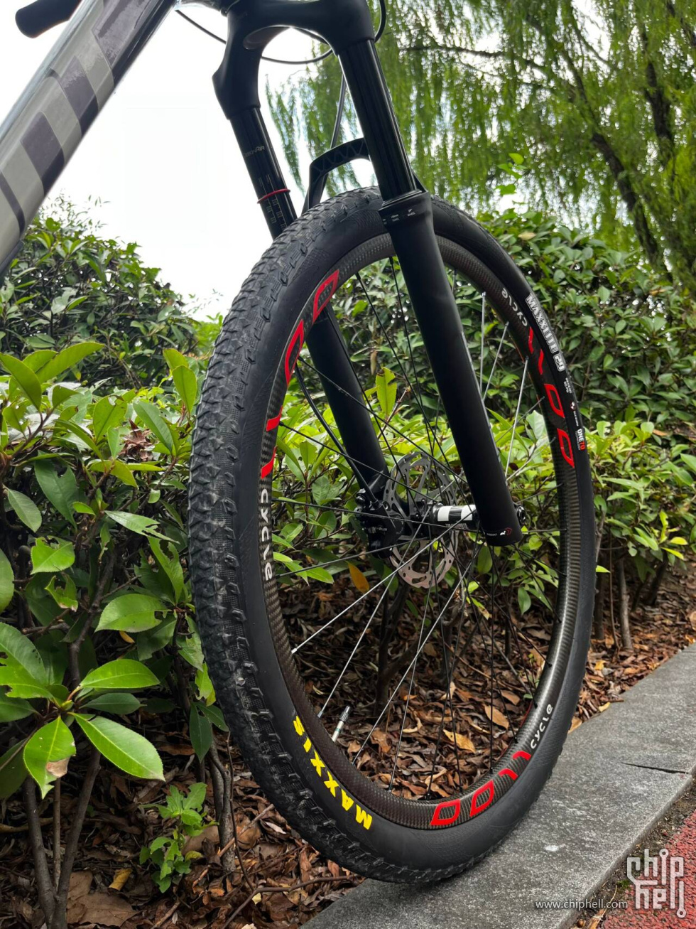

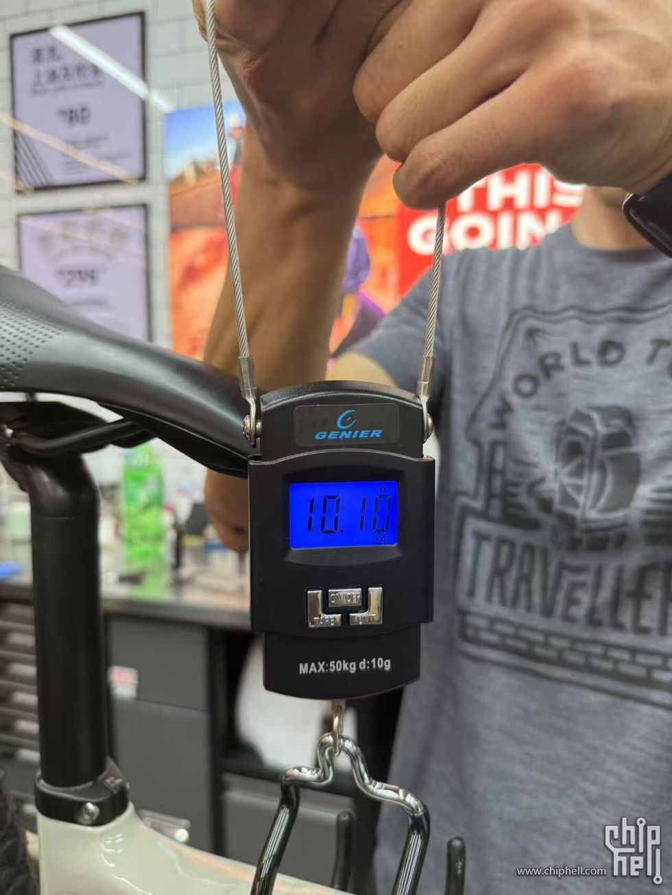

除了塔基,中轴垫圈,其他配件都是他现有的情况下,经历了二十三天终于装完,称重10.1kg(以前12kg),回家之前,还好我多长了一个心眼,先骑去闪电让他们看看,他们懒洋洋的看着,也没看出啥(我知道他们技师挺厉害的,但是多一事不如少一事,又不是他们改的车。。。)我再骑去前进路捷安特,这回捷安特技师看出端倪了,爆了个大雷!猜猜怎么着?夹器只夹到碟片边缘一点点(要用16mm长螺丝他们用12mm短螺丝)!这如果直接去山里下坡要出大事!而且他们换上去的碟片也是变形的,是不是巨坑无比。最后又发现,把立和把横安装的上下缝隙大小明显不一样(会导致张力不均匀),捷安特技师给我换了新碟片,并且夹器安装到位,但是把立把横不敢动。对了,捷安特技师最后还发现,他们把我脚撑螺丝也断在车架里半截,通勤脚撑也装不了了,果然断螺丝大王啊!!捷安特技师笑的前仰后合,说如果他们也像这样装车会被骂死,大概率工作不保。
这个WOODMAN平踏是我自己的,其他前叉,轮组,把横,把立,刹车配件都是二手的(他山地车用过淘汰下来的,他在与闪电齐名的某大牌店里上班):

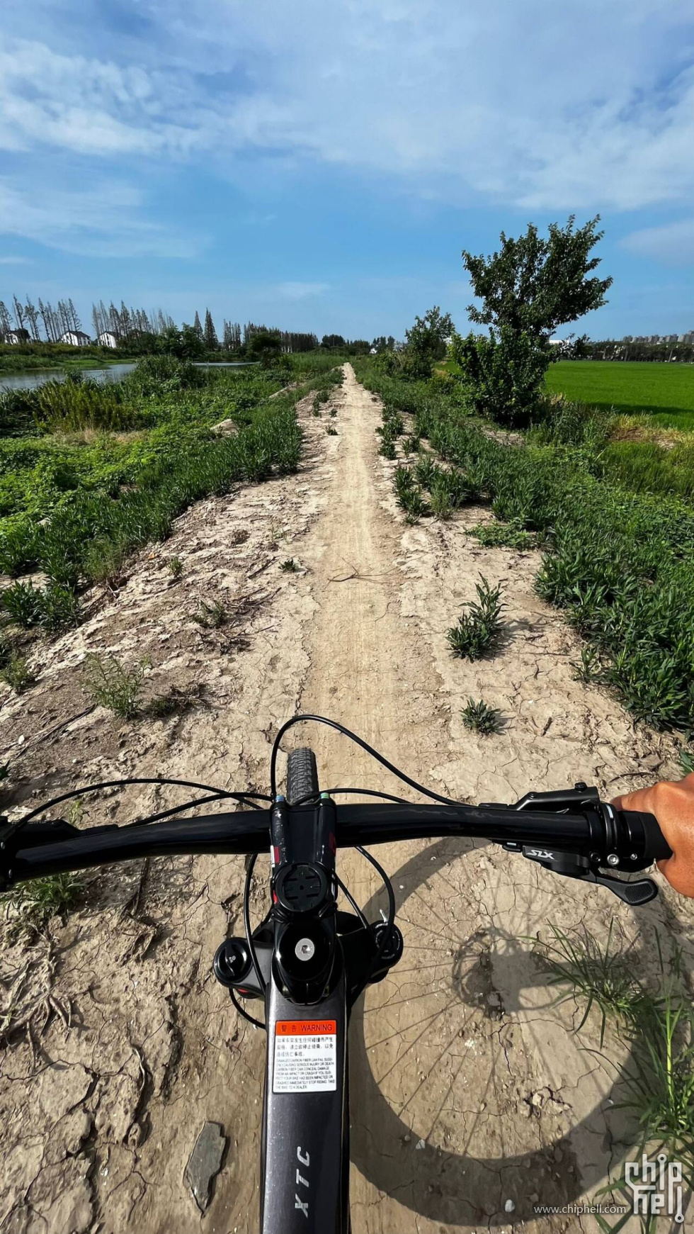

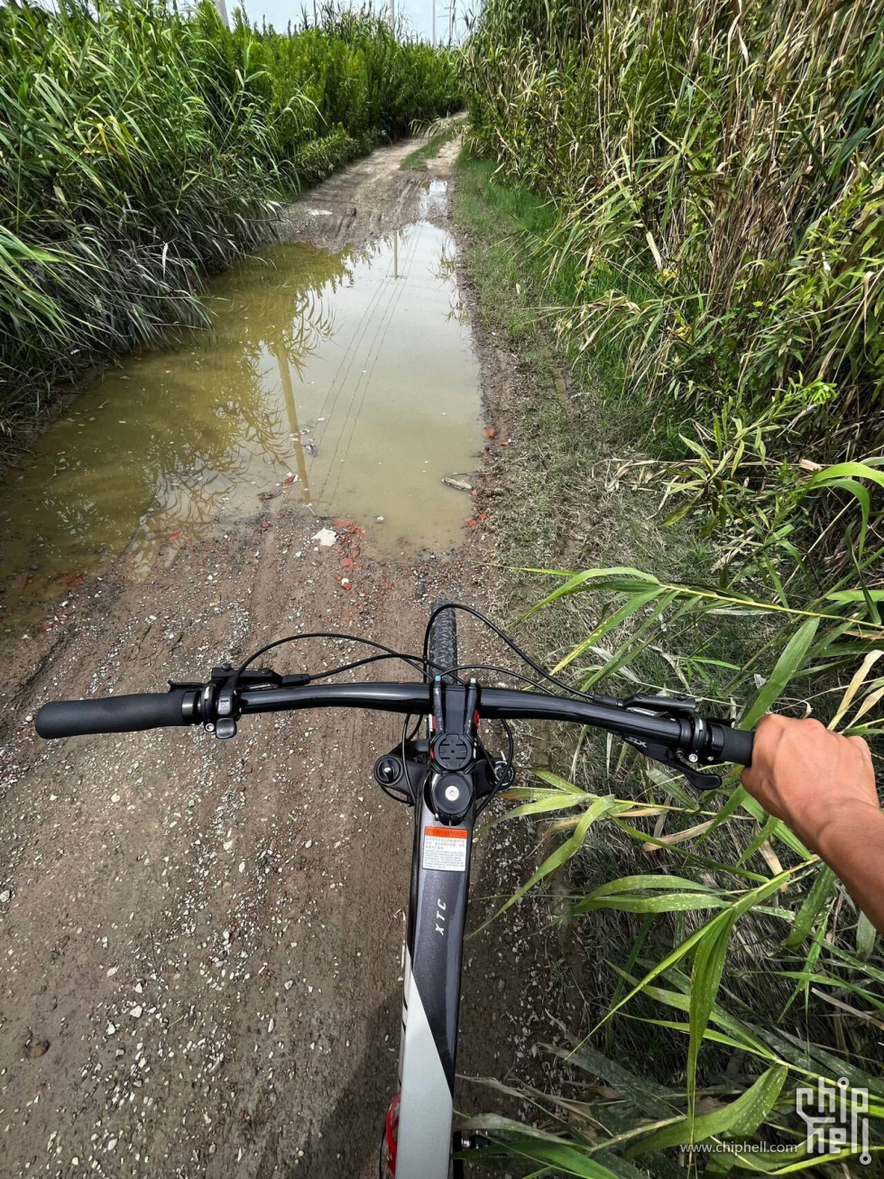

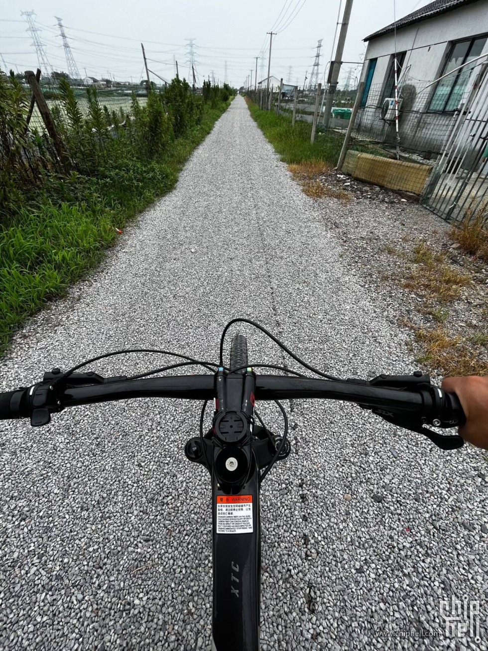

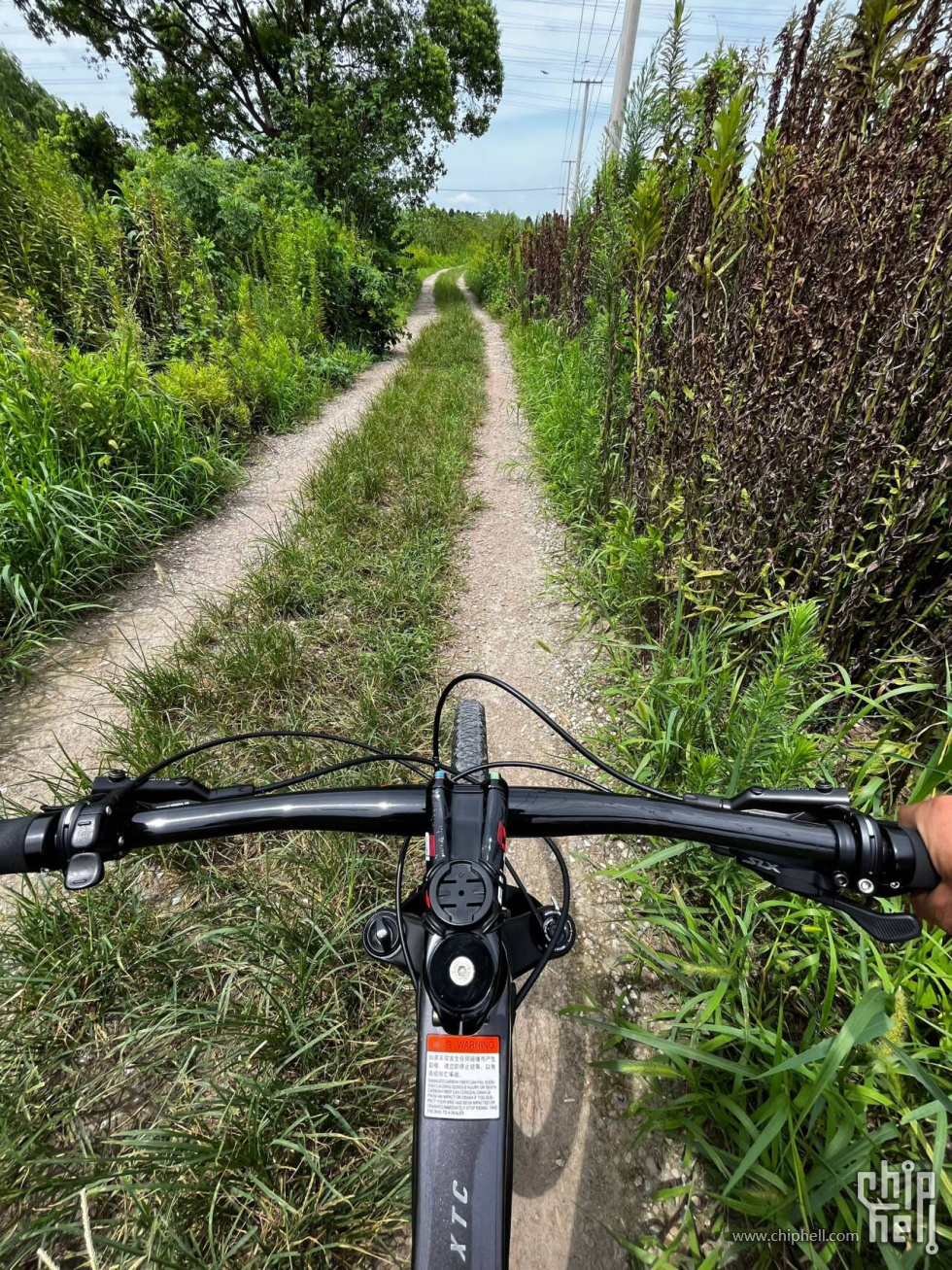

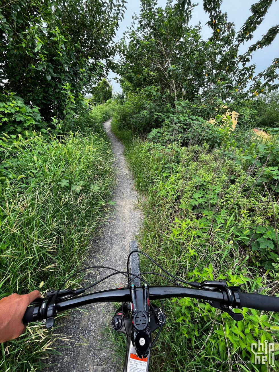

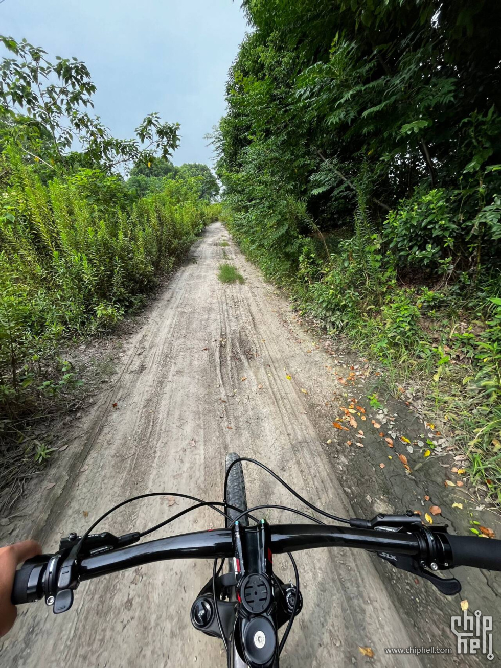

改装后的山地车第一次骑车,骑去石子路泥路过过瘾:
下阶梯也下过了:

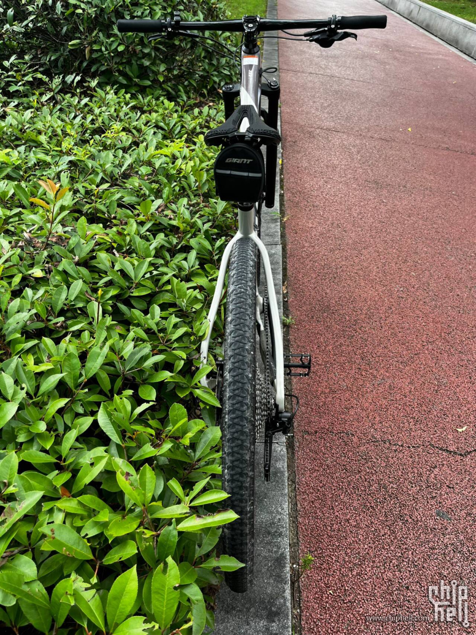

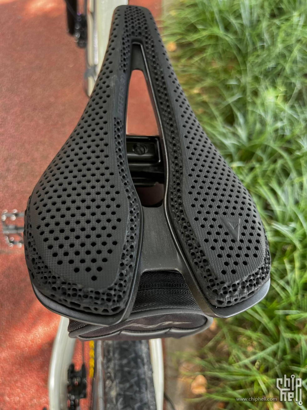

其实最坑的不是上面那些,碟刹问题迟早会被发现。而是27.5车架强上29,导致坐垫高度调的比车把低,脚尖才勉强触地。。。正如楼下所说,27.5强上29会导致车架几何怪异。

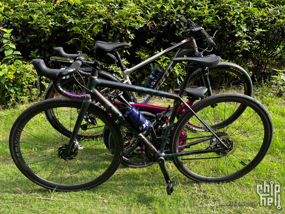

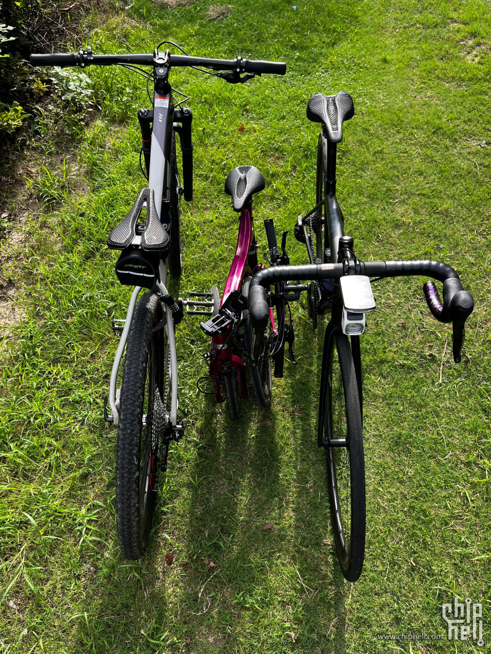

三车合影:

发表于 2025-8-8 11:36 | 显示全部楼层
为啥不去捷安特改
坐垫高度太低了吧
靑靑孖紟 + 5

275车架强上29会把几何搞得怪怪的。
bb整体抬高,前叉抬高20mm。
下一步就是换车架了,epic ht或者epic wc

 楼主| 发表于 2025-8-9 08:14 | 显示全部楼层
DooDooDoo 发表于 2025-8-8 11:36
为啥不去捷安特改
坐垫高度太低了吧
27.5的车架强上29的前叉导致的。。。堆高变高了
发表于 2025-8-9 09:38 | 显示全部楼层
感觉这个几何问题迟早还得改回来。。

发表于 2025-8-9 15:52 | 显示全部楼层
没太理解螺丝长度是如何影响夹器位置的? 山地系统不熟
靑靑孖紟 + 5
 楼主| 发表于 2025-8-9 16:24 | 显示全部楼层
中间有个垫片,我也不太理解为什么要这个垫片,我问了捷安特技师能不能去掉这个垫片,他说不能去掉。。。
发表于 2025-8-9 18:27 | 显示全部楼层
靑靑孖紟 发表于 2025-8-9 16:24
中间有个垫片,我也不太理解为什么要这个垫片,我问了捷安特技师能不能去掉这个垫片,他说不能去掉。。。 ...
用短螺丝时没装垫片?那个垫片,我理解是调整角度, 避免安装座不平导致蹭碟。

发表于 2025-8-9 21:22 | 显示全部楼层
你好座垫是有意调低的吗?还是车架有点大了
靑靑孖紟 + 5
 楼主| 发表于 2025-8-9 22:30 | 显示全部楼层
不调低脚尖都碰不到地了。。。

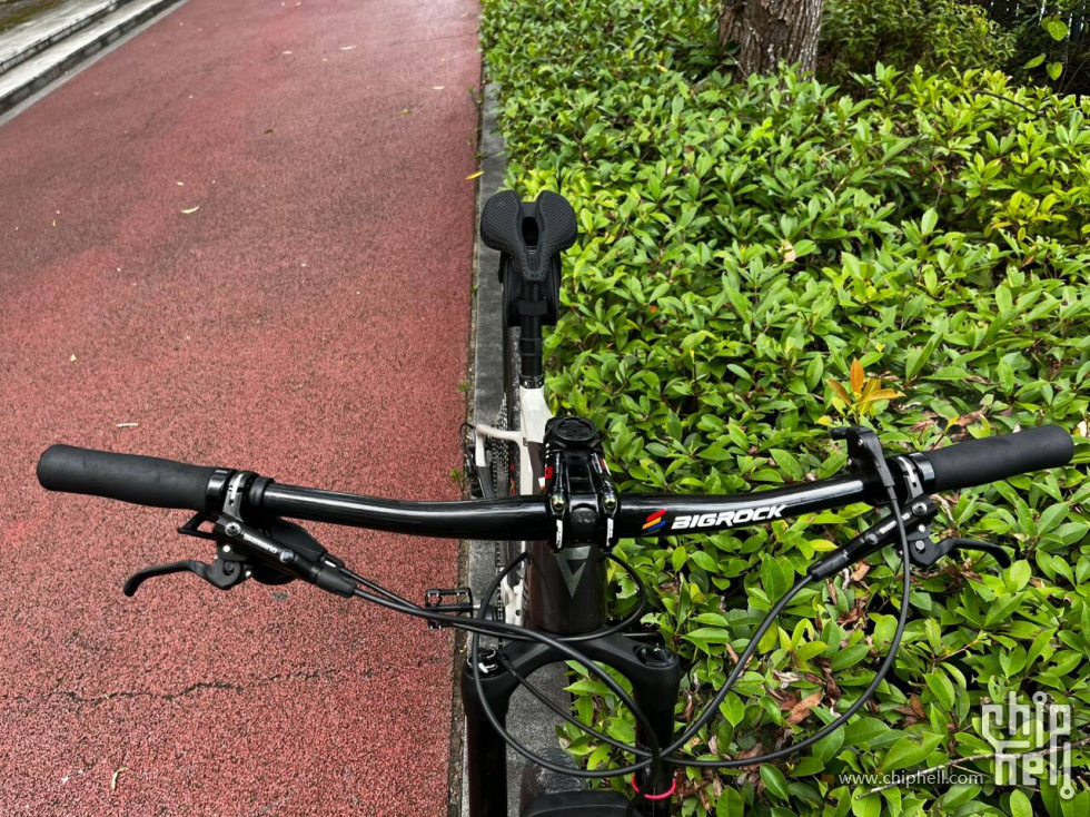

发表于 2025-8-10 10:23 | 显示全部楼层
同样热爱骑行给楼主支持一下!请问公路车把带是哪款挺好看?
靑靑孖紟 + 5
 楼主| 发表于 2025-8-10 10:27 | 显示全部楼层
我的是QUEE把带
