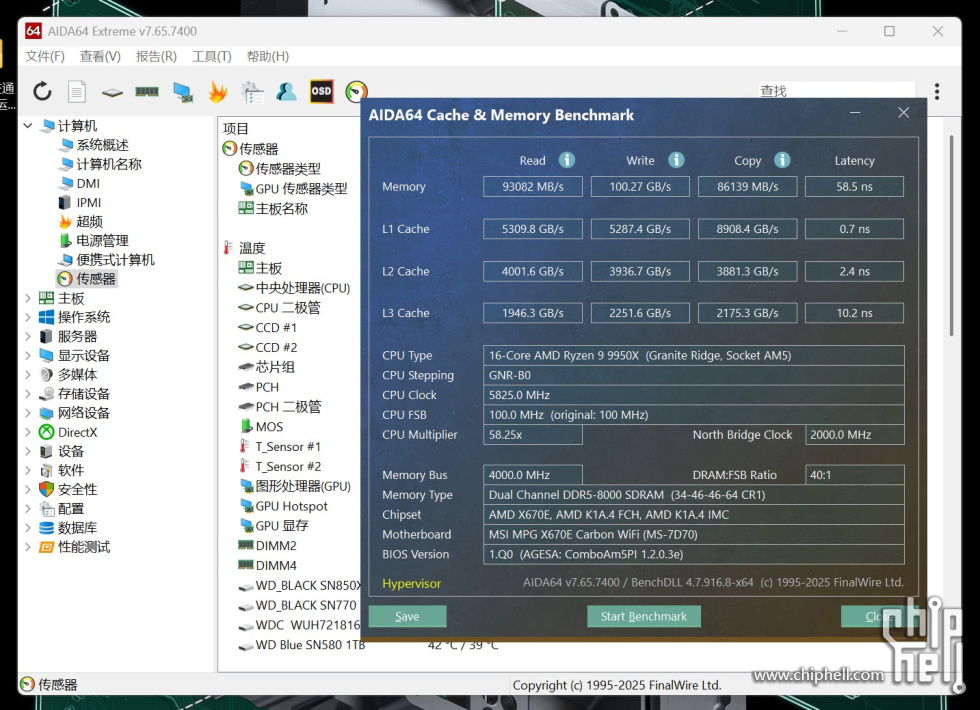

8000异步虽然可以降低Soc电压,但是内存本身可能需要加压,带来更大的发热

8000C34确实可以把SOC电压降低到1.0V,在用了在用了
对于9950x,温度就是性能

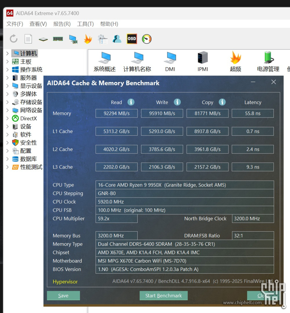

发表于 2025-8-8 23:43 | 显示全部楼层
azla 发表于 2025-8-8 14:48
上8000要看板u内的体质,目前的版本答案就是8000c36或c34,把soc电压控制在1v左右 ...
6400 C28比8000也不差吧?8000要分频!我现在用的就是6400 C32 35 35 35 56 FLCK2200 电压1.5 我还是64G条子
