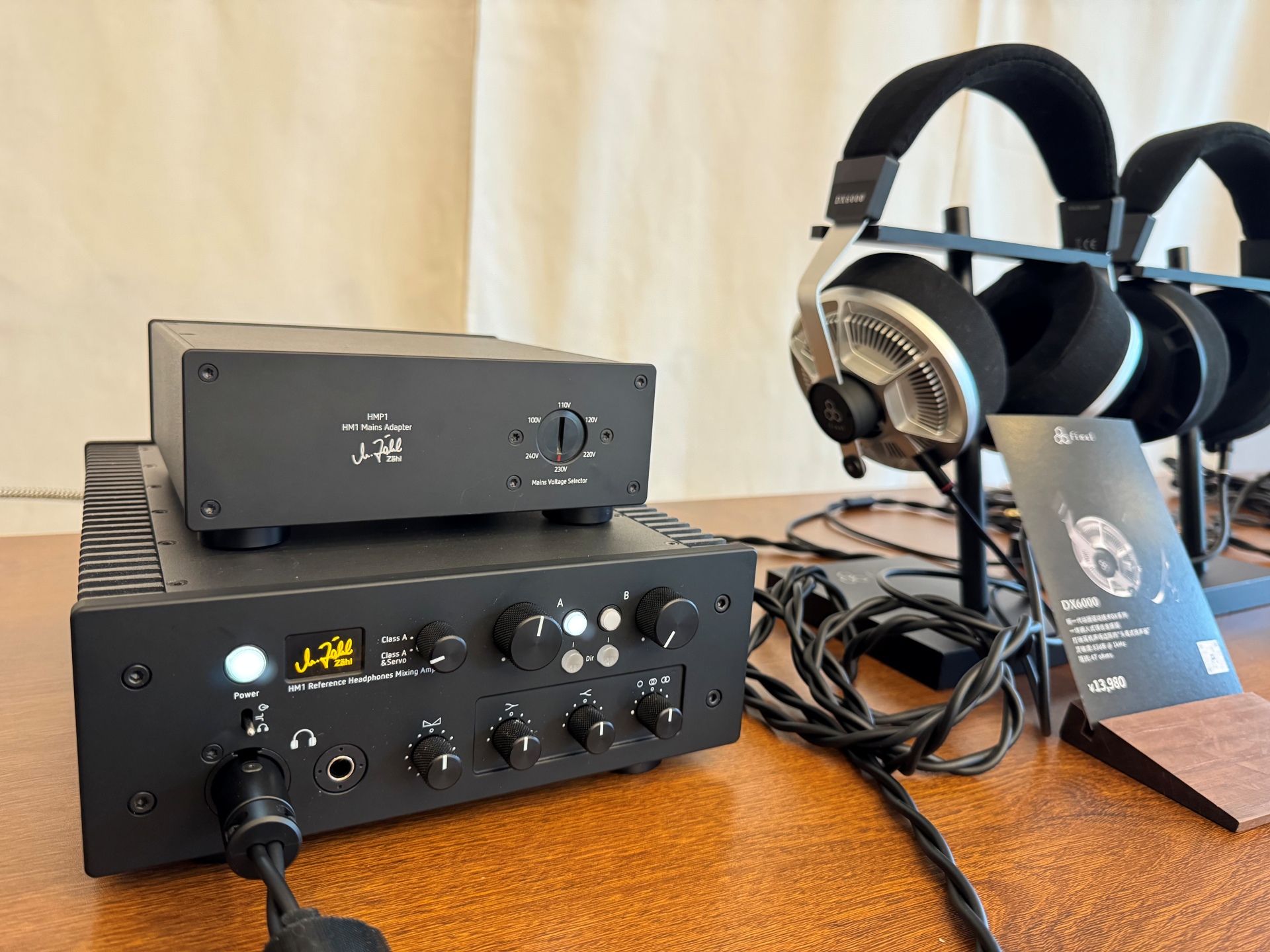

好,画面转到第一次偶遇HM1,那是酷音韵在深圳举办的,final A10000耳塞的发布会上。
当时同时展出了DX6000、7000、8000等头戴式大耳机,HM1就在台子上耳机旁边,那么待着,那么低调,那不起眼。
但这玩意儿玩多了啊,就鼻子眼睛还是非常敏感的,现场搁我看,就属HM1扎眼,就这外观,我就觉得这玩意儿肯定有意思,跑不了是个好东西。
细细看了一圈,发现这货怎么看,都不便宜啊,而且看样子音质定是个靠谱货啊,视觉和听觉审美,很大面儿都通着的。奇怪我以前咋没见过这玩意儿。
赶紧拿起手旁的final大耳机听起,坦诚来说一耳朵就明白了,没有任何缺点的声音,不是一听就让你惊艳那种,而更像是一种很适合参考的声音,有无比的准确、得当感的声音,咋听都太对劲了。
我当时傻呵呵还在那犯天真,这货太OK了,外观、声音,很像是我的参考级设备。无论工作还是自己听,这一步到位的感觉美滋滋。心说哪怕贵点,三五万的,赶紧拿下。当时就问酷音韵工作人员,HM1是咱家代理吗,什么价位的?
工作人员告知,是 83dB 代理的,不便宜。具体也不是特别了解。

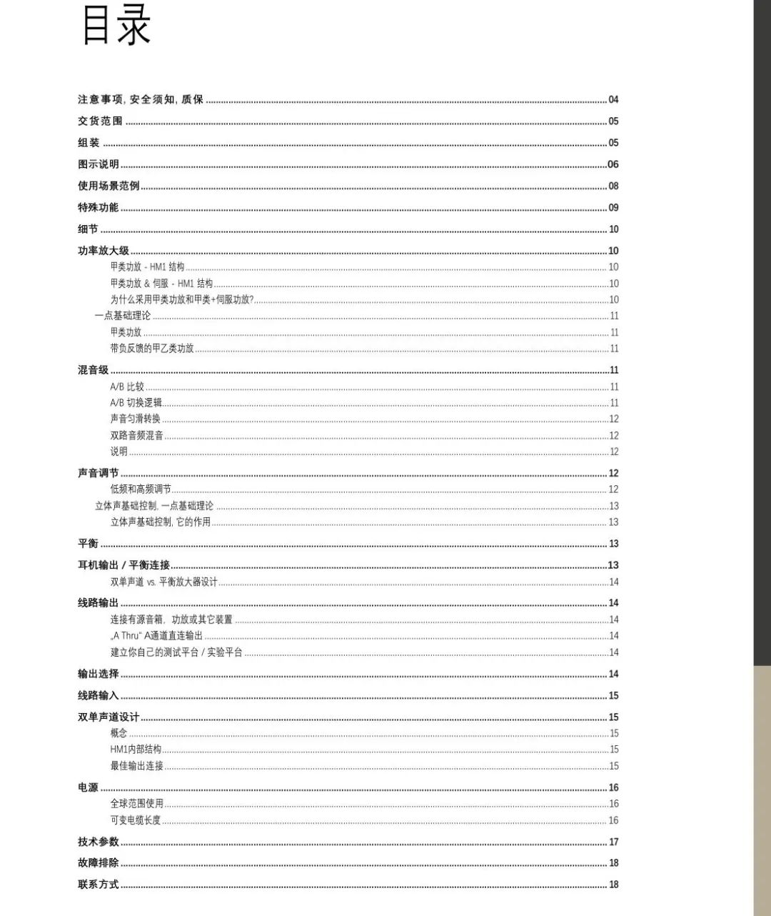

测试HM1前,光是学习相关资料,感觉都花了两天时间。代理商给了一份操作指南和产品的概述资料(官网也有,中文版就是官网精细翻译过来的)。
这玩意儿正常看,和普通的耳放,区别不大。但深究的话,又哪哪都不太一样。设计师把怎么做,以及为什么这么做,有深入浅出地介绍出来。理解下来,真得花点时间。

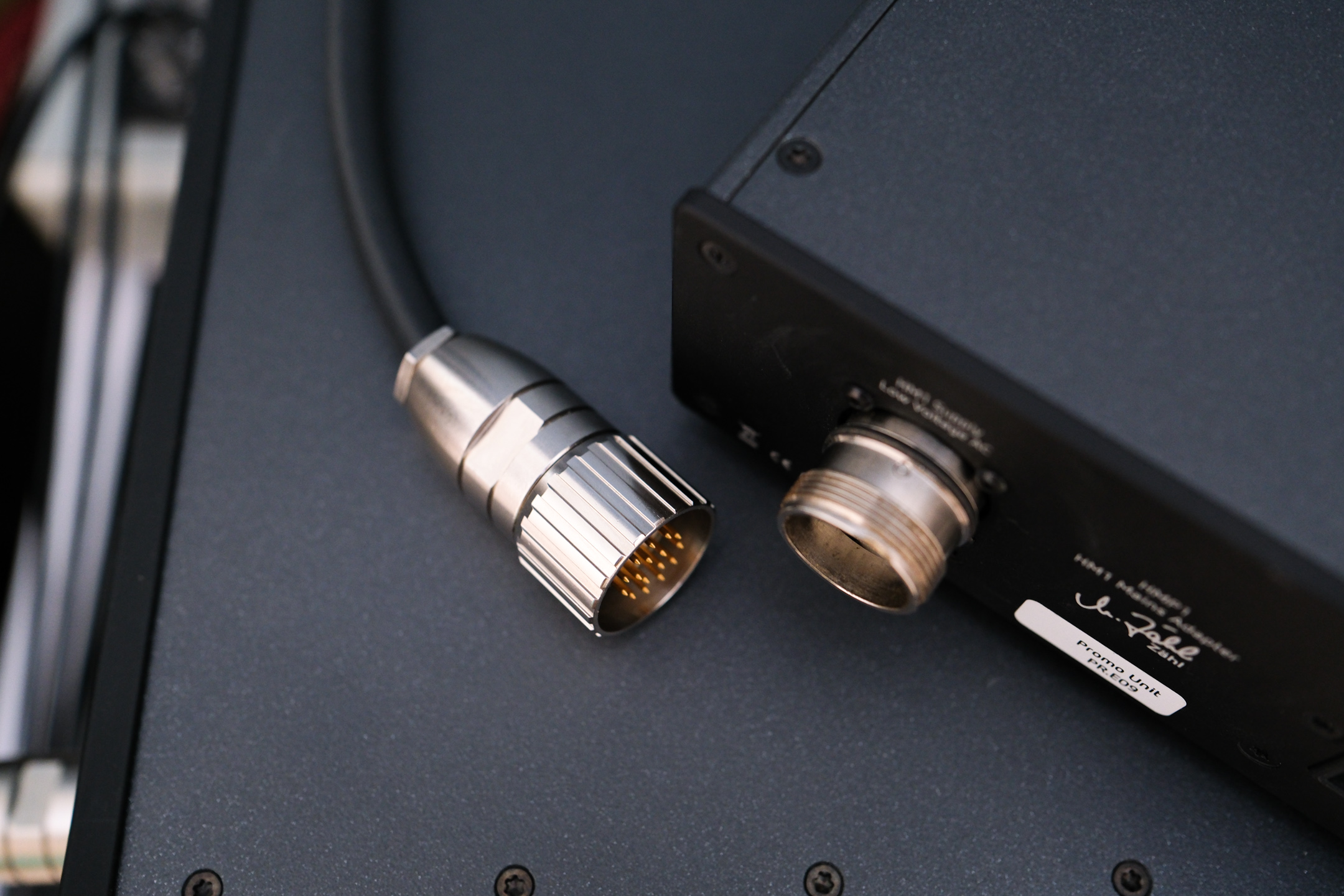

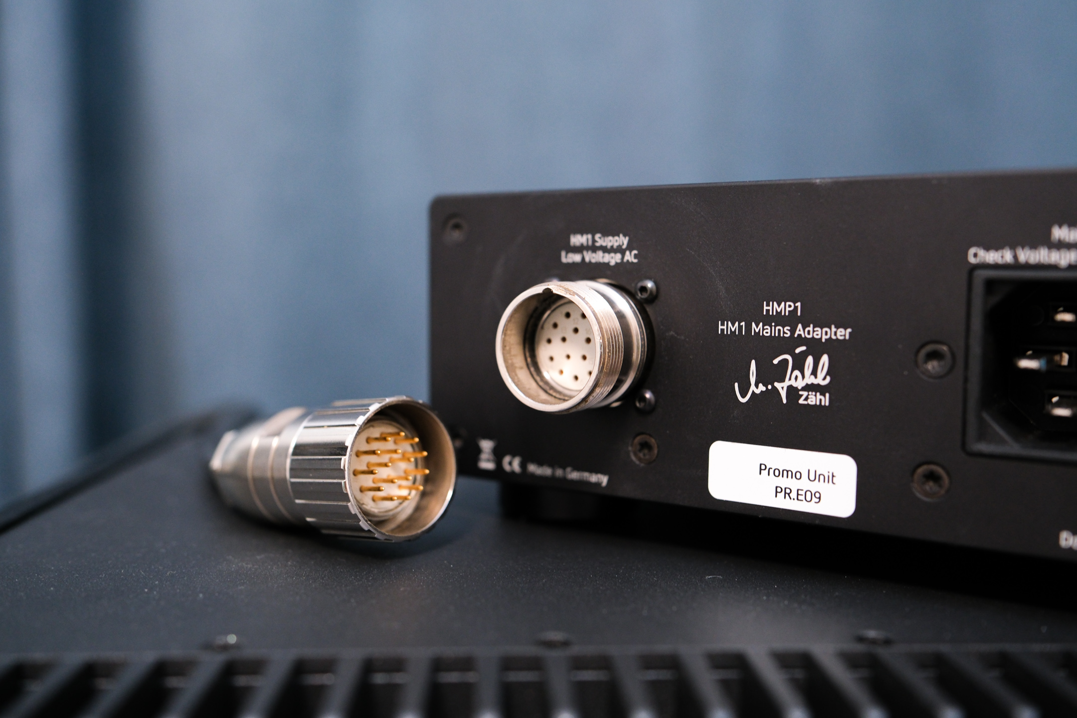

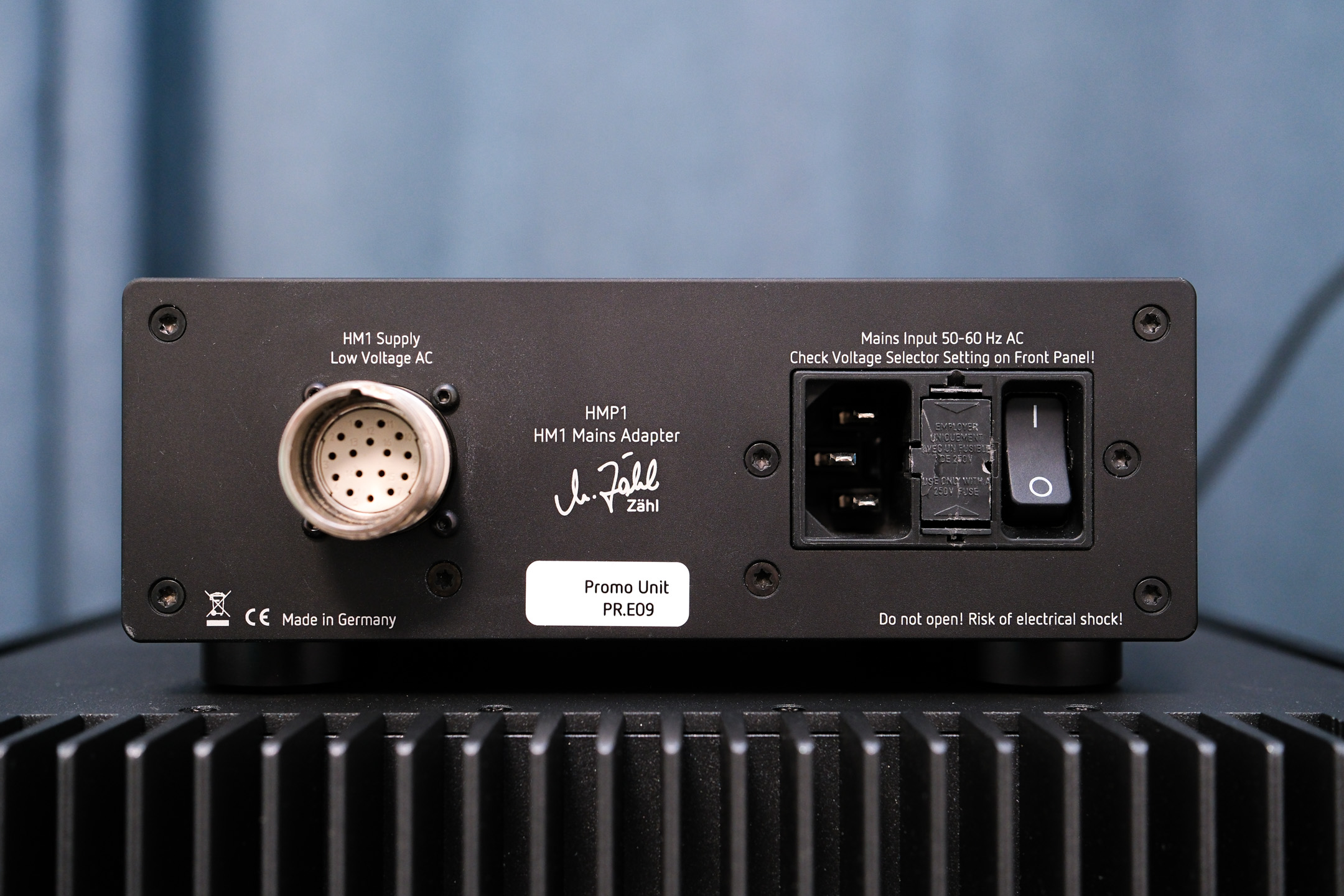

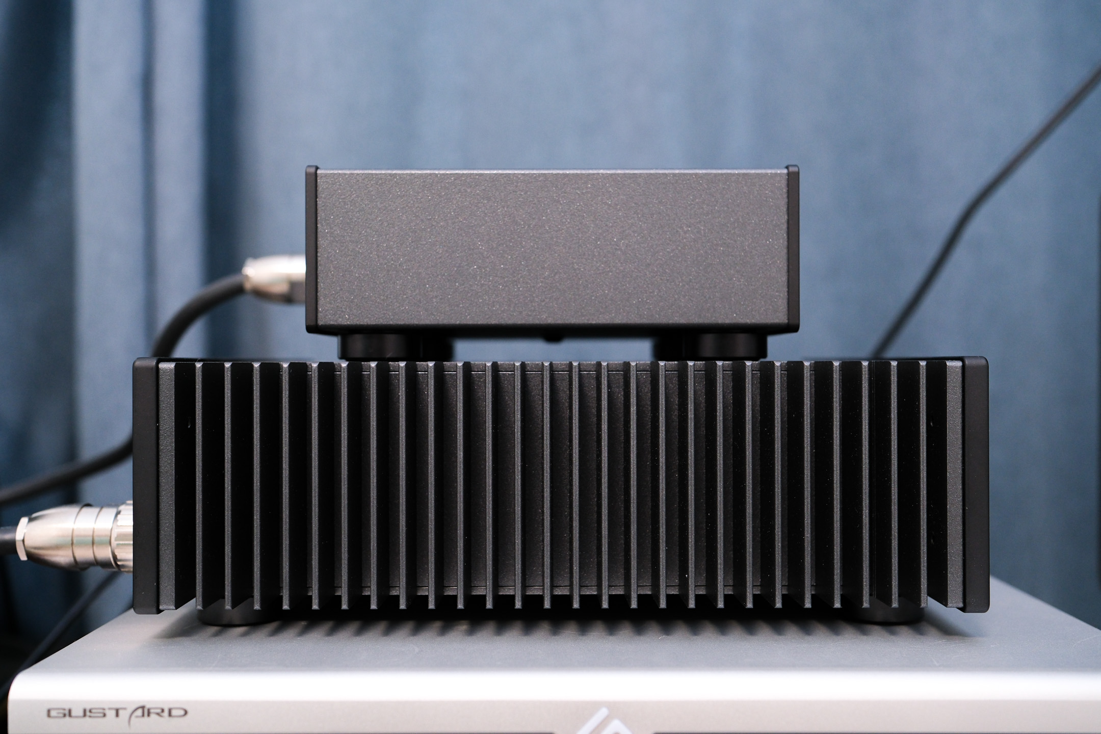

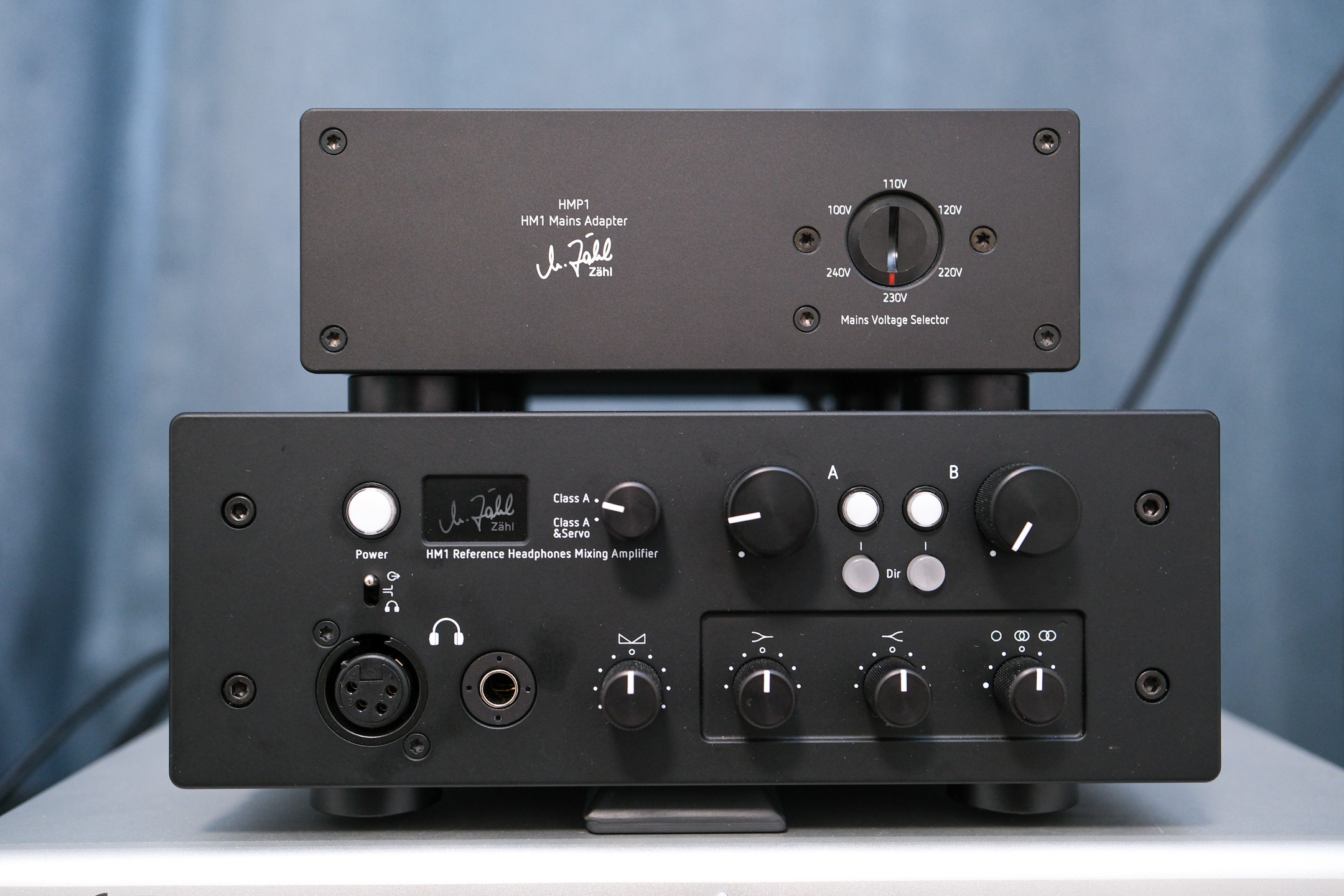

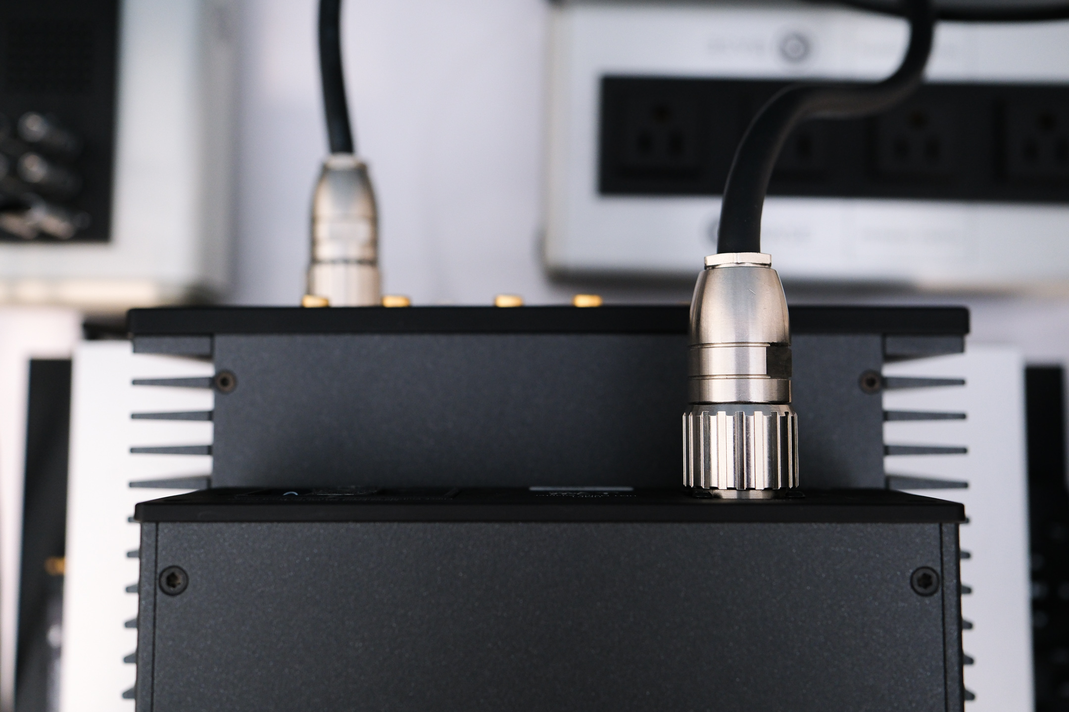

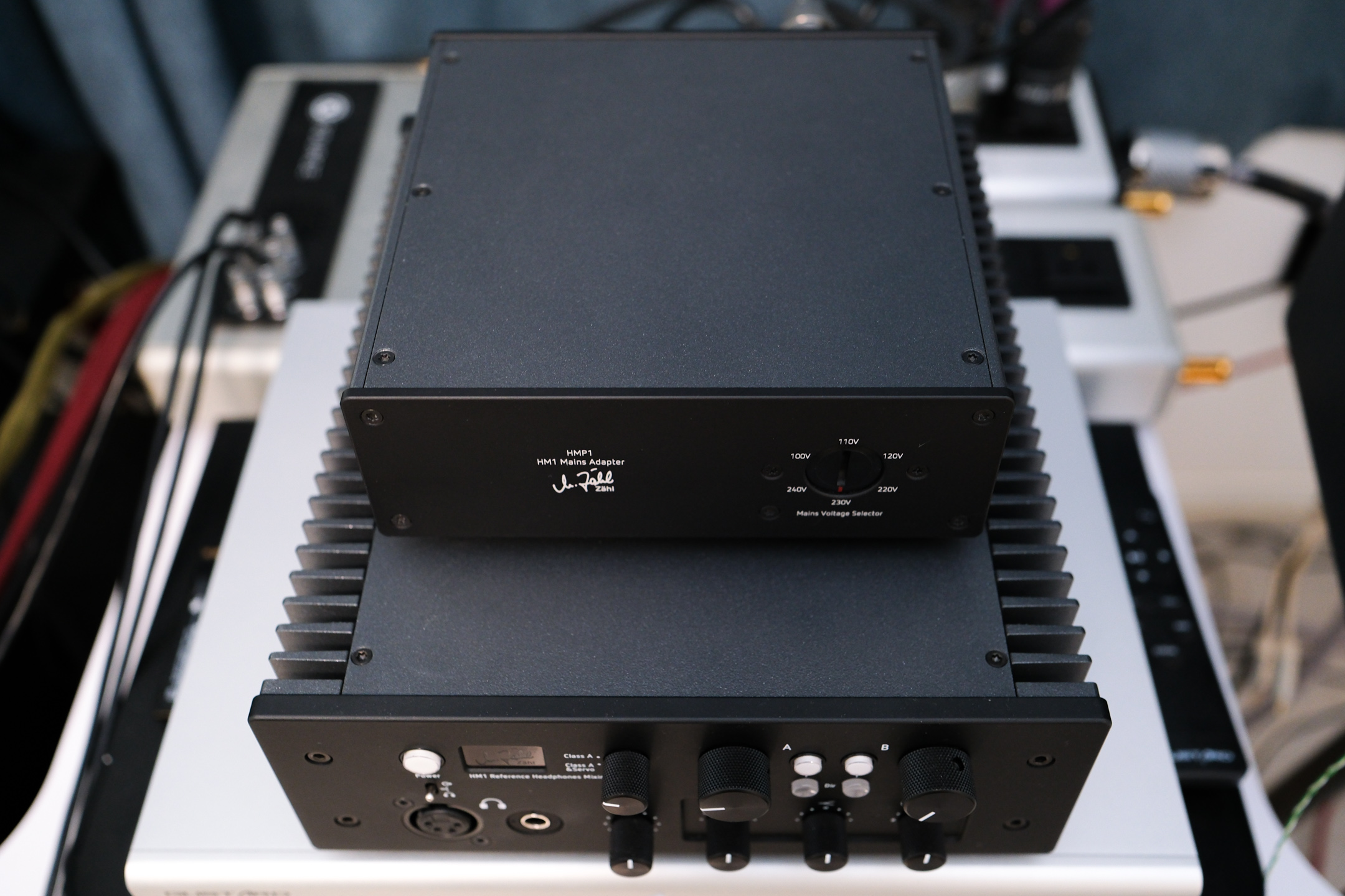

组装时不难发现,连接线就很特别,非常粗壮和沉重的不锈钢连接头,里面一大堆针孔,而且还有防水密封圈。对准卡位槽插进去,也不是拧两圈完事儿,要拧几圈往里怼一怼,怼到过防水圈,也拧不动了,才叫装好。

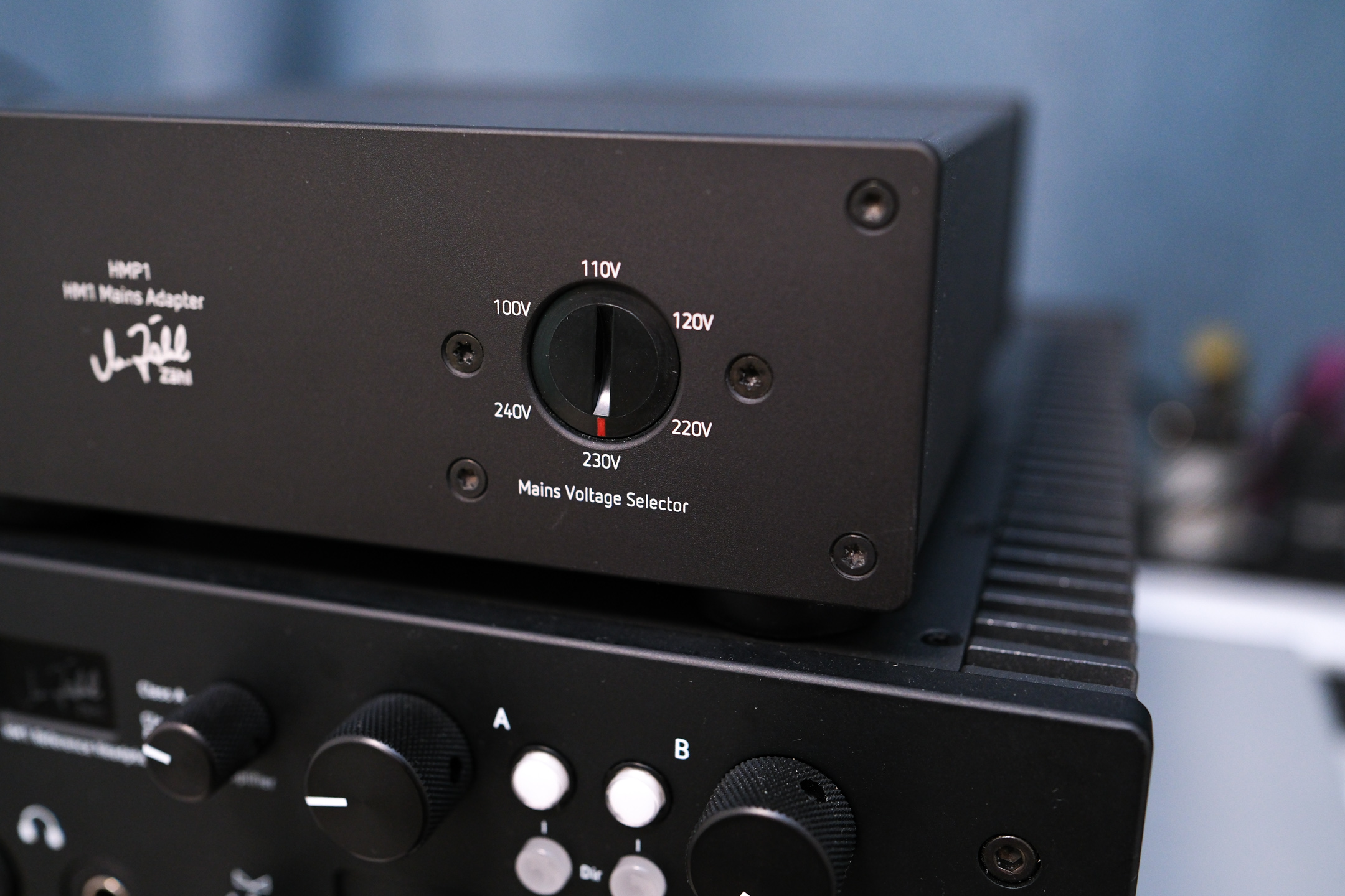

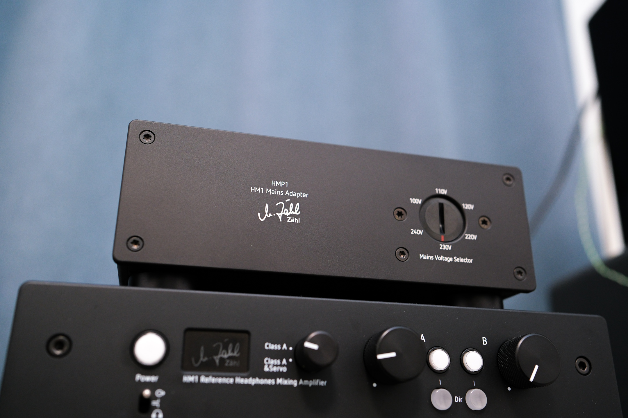

一般外接电源用不到这么多插针。HM1之所以这么多插针,因为这个小盒子样的外接电源,是个非常特别的设计。它并不是音频用的DC线性电源,而是一个AC降压装置,从100-240v,根据输入电压,多档可选。降压后输出AC电,给到HM1本体。
那么多插针,是因为主机的开关机供电控制,逻辑电路控制(各种按钮的作用),以及灯的供电等,就简单理解为,音频以外的所有电和控制,都在这个小盒子里面。所有音频无关的电和控制电路,与HM1分立,集中在小盒子里,避免干扰主机的任何音频相关电路,这思路谁都知道,但真这么强迫症般,设计出这样的机器的,我确实头一回见。

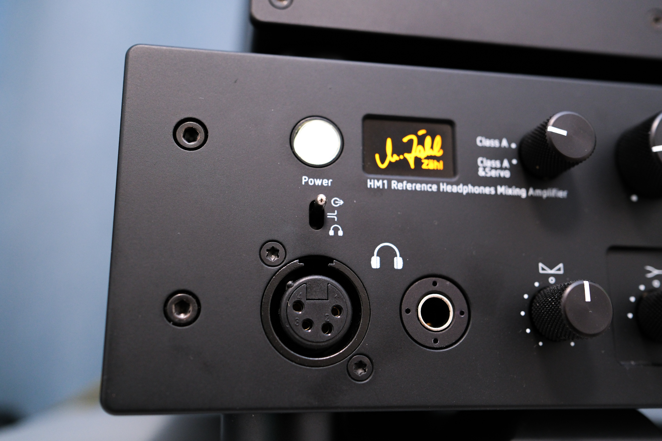

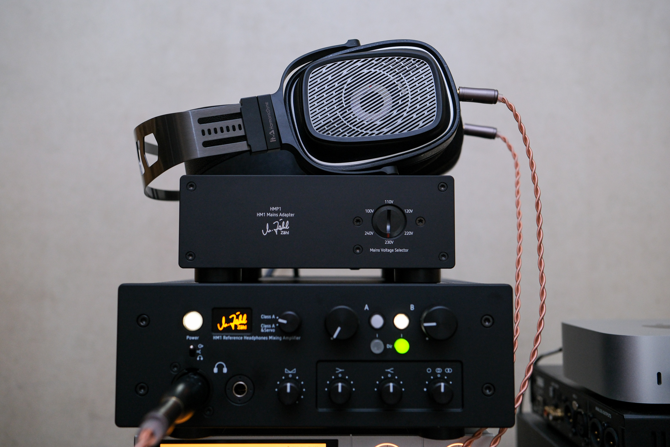

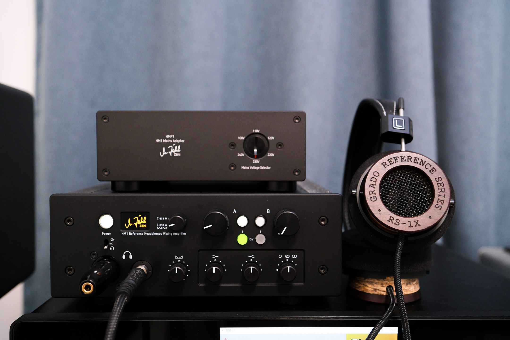

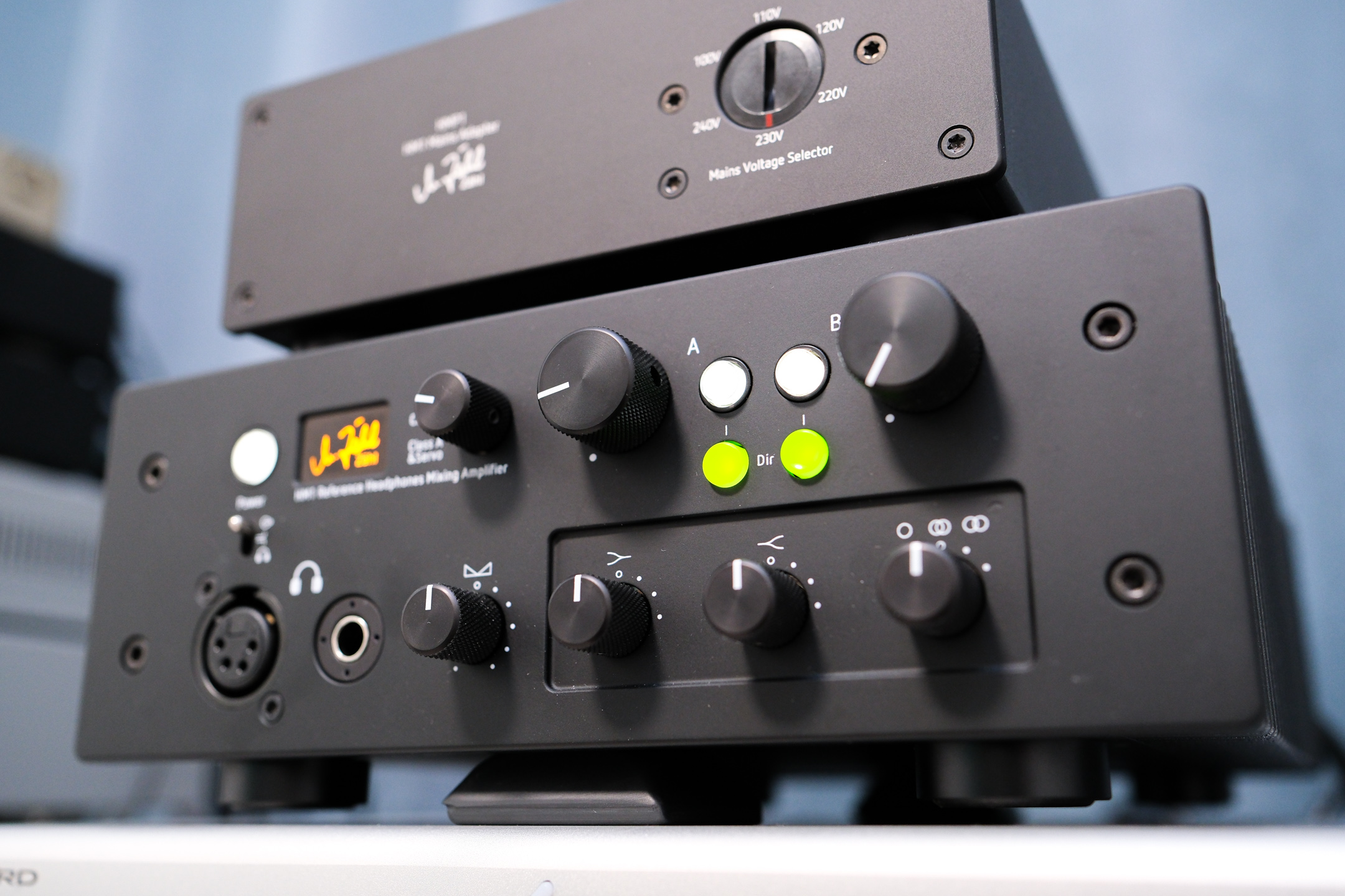

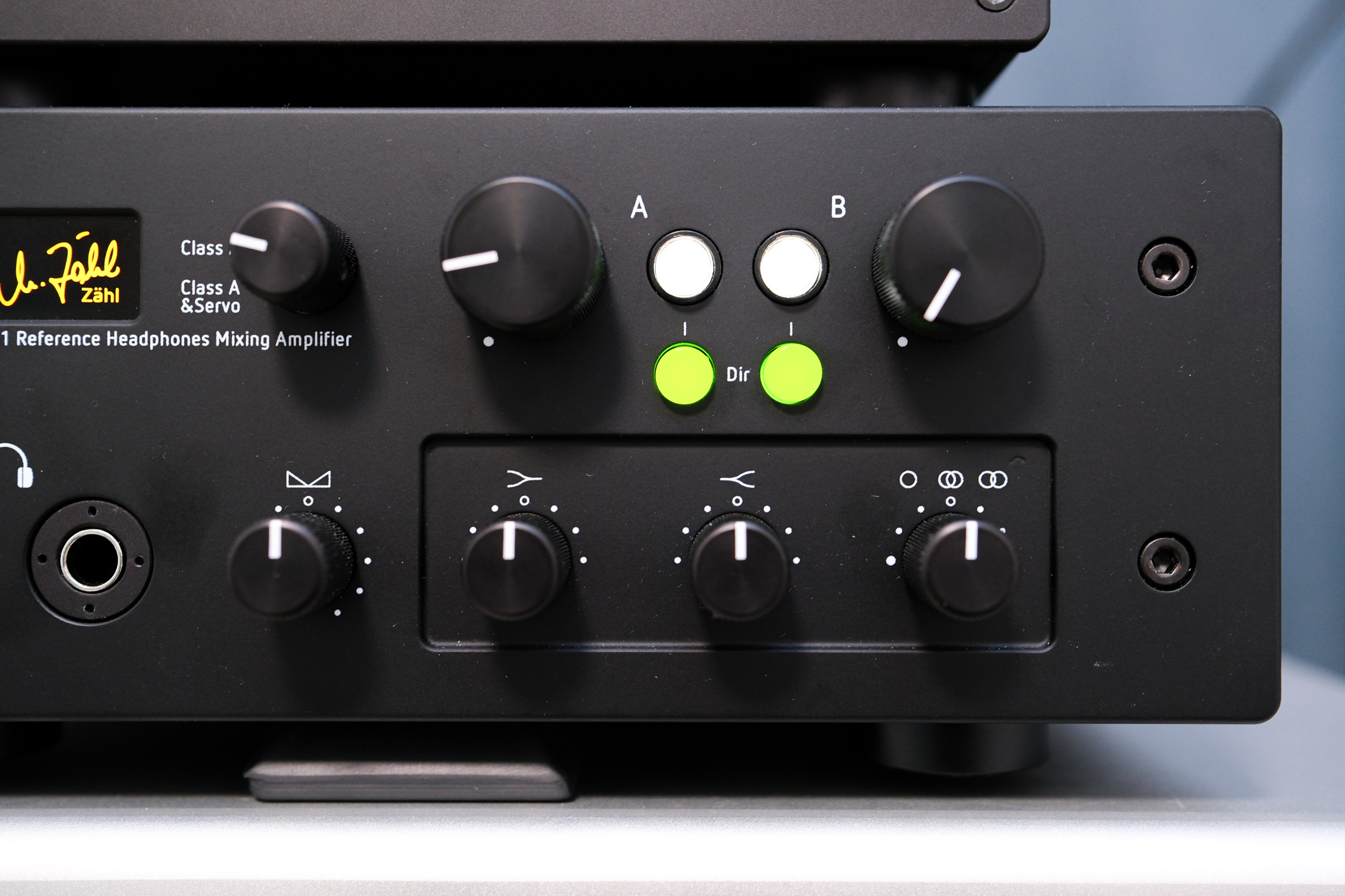

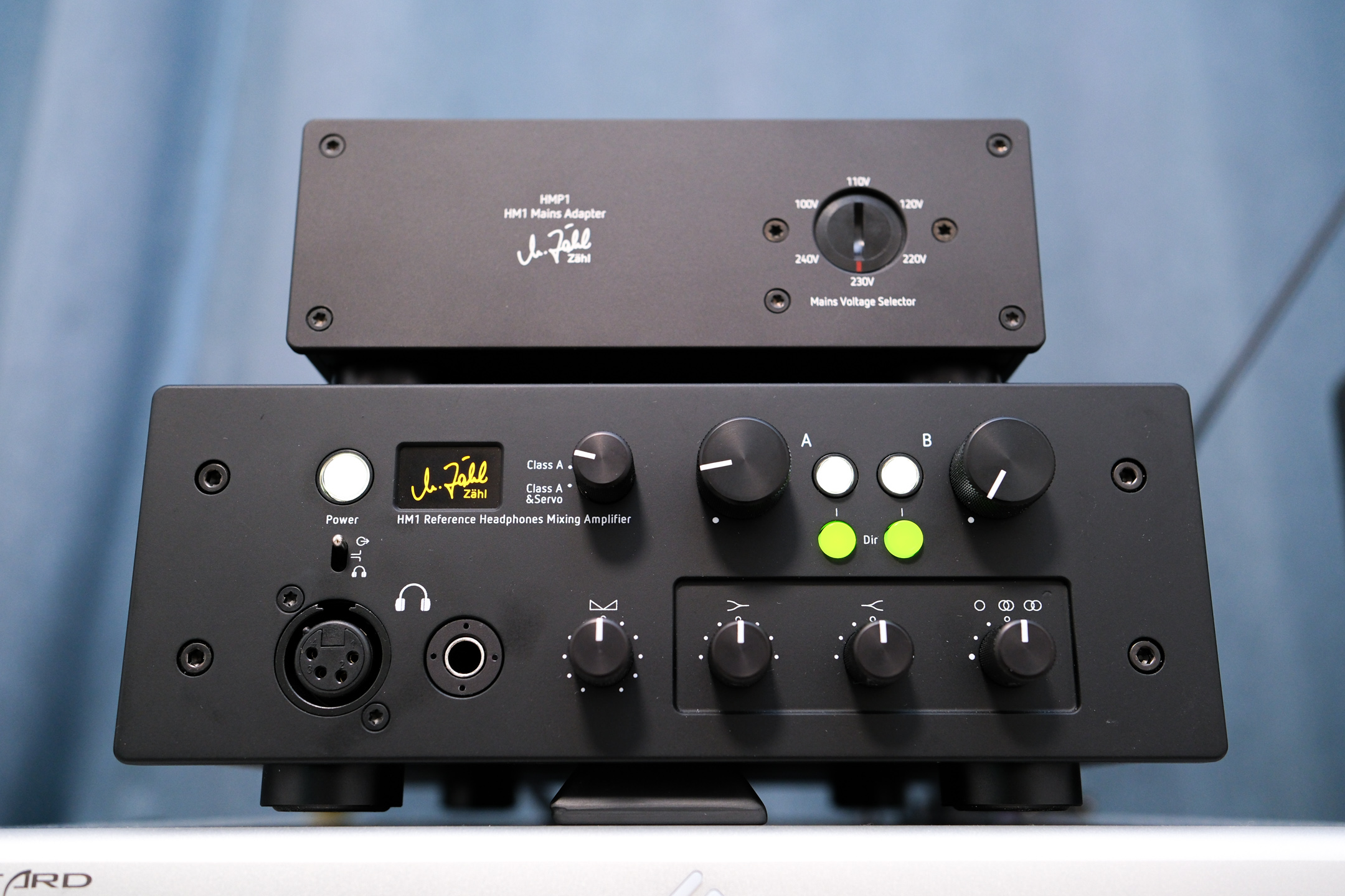

看看前面板,视觉语言太舒服了。
常见的,前级\耳机输出切换,音量旋钮,AB通道切换,耳机接口,以及下排左数第一个旋钮,控制左右声道声压平衡,这些都比较常见,不赘述。
与众不同的地方,右下方框框内,有三个旋钮,分别控制低频增益/衰减,高频增益/衰减,以及声场宽阔度的增/减。
我个人非常排斥类似EQ的设计,本来初见这机器,这块是我比较忌讳的槽点,但实际体验后,我必须承认,我爱上了这三个纯模拟的调音旋钮。
是的,HM1是全全的纯模拟设备,没有任何数字相关。这三个旋钮,类似物理调音台那些钮,毕竟Zahl的设计师,是录音行业做定制调音台起家的。
好巧不巧的,设计师同样厌恶过多失真换听感,同样抗拒疯狂EQ改变声音本来面貌。
所以在HM1的设计上,他明确强调了这点。做法上,也是贯彻这个理念的,最后把他在录音领域,对声音调节最精华部分的理解,融入到HM1里。
所以高、低频的调整,是不失真前提下,对精确频段的,小范围微调。
而声场相关调整,拧到最小,是录音行业常用的Mono(单声道)听感;拧到最大,也不是结像变虚,场内变空的傻大空式声场;而是根据一个很切实的技术理论做的,听后不会认为音符们有本质上的变化,只是声音整体听来,会感觉更加开阔和宽敞,这更多是一种感受,而不是原有的声音被改变。
我一个长期唾弃和抗拒任何EQ的玩家,没想到有一天会爱上这东西。
因为在实际使用中,最常碰到的情况,就是大概率一套设备,一些录音,听来很多时候会希望听感上再开阔点,或收紧些,会更有爽感;亦或在高、低频段,总是很容易就差那么一丢丢,而要保证整套系统不能失真的前提下,去调整这一丢丢,我大概率要耗费大量的精力、财力,通过调整线材、避震、房间声学,等各种有可能调整的附件,来满足我发烧的强迫症需求。
HM1让我十分畅爽开怀的,它恰好能做到完全不失真的同时,补足或者衰减那一丢丢的,高、低频的多或少,听感的宽或窄。
就这种只需要扭一扭,就直接听感到位的,切实给我解决了声音需微调时候的那些**烦,也让我直接从不接受EQ,变成了必入这台设备的关键所在,简直魔法。
再退一亿步,看到AB通道下面那两个钮了没…按下去,嘎啦一声继电器闭合,绿灯亮起。这时候的通路,就是完全跳过调节装置的。当我有一天脑袋一热,就要最纯的声音直出,HM1本来就有这功能。
我十分怀疑设计师我们有着一样的强迫症脑回路,也不得不感慨这机器的逻辑,绝对精密,绝对满足强迫症的所有需求。太舒服了我。
好机器一扯起来没完没了…

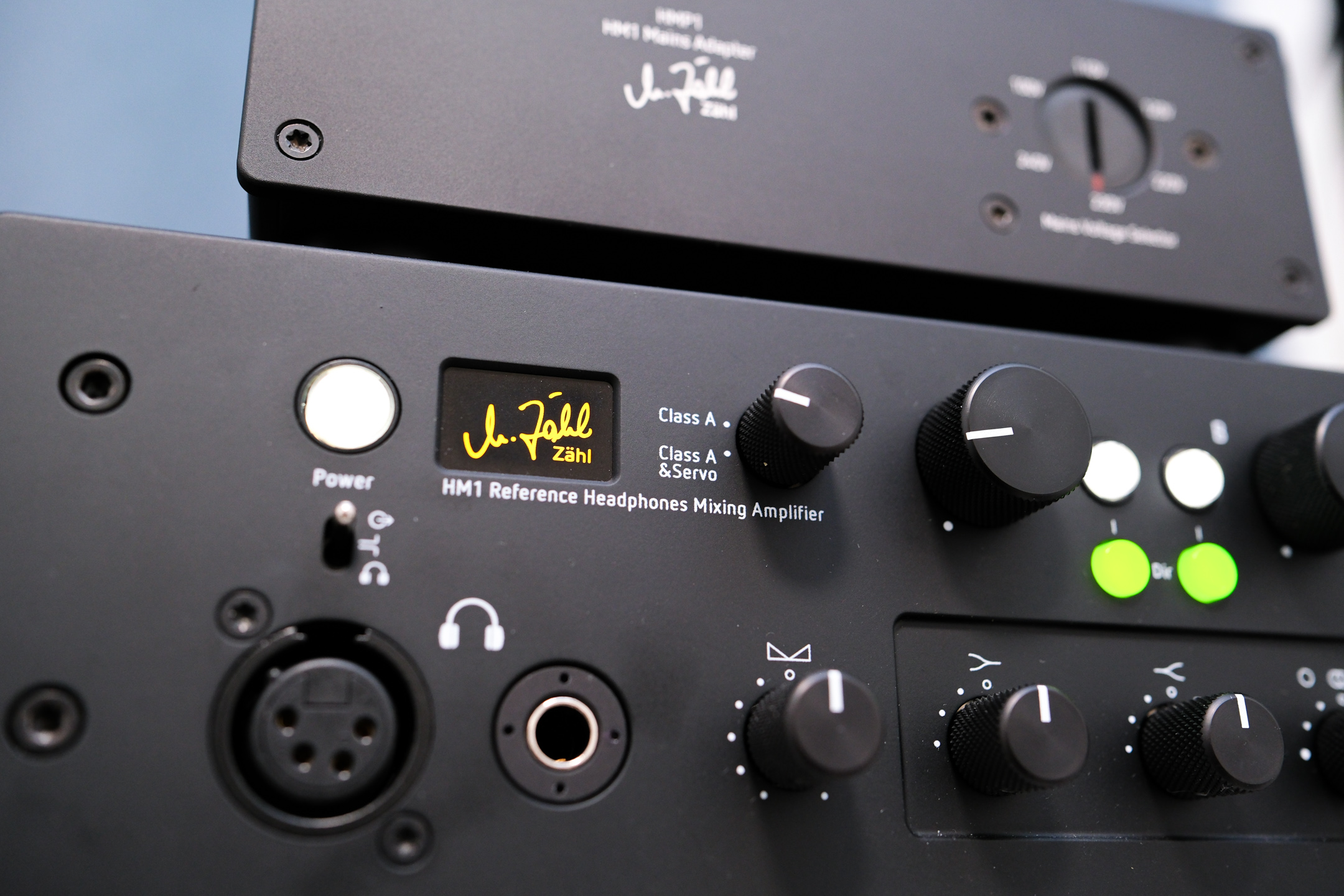

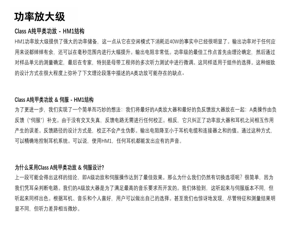

正面板的黑色方块,是个Logo灯牌,不是屏幕哈,也有一定指示机器状态的作用。比如左上角的旋钮,是HM1有两种工作模式,分别是纯甲类(Class A),以及,纯甲类+通过负反馈电路输出。切换这个时,Logo灯牌就会通过暗下或亮起,来告诉你,“我准备好了”。
说到负反馈切换,坦诚来说HM1的这部分,可能有点奇葩和难理解,我不敢说我说的全对。只试着解释一下。
内容介绍来看,HM1可能有两层针对耳机适配的逻辑:
工作在纯甲类时,有提到功率可以在毫秒范围内,进行大幅提升,最佳功率工作点也有过精细确认;
这是不是可以理解为,HM1在纯甲类模式下,可以自适应调整输出性能,应对不同阻抗的耳机?类似阻抗适配器的存在,但HM1是智能化自适应,根据阻抗点,他会自己匹配;(这个我不确定哈,见过带不同阻抗耳机插口的,也见过手动旋钮调阻抗匹配,以及最常见的,高中低各种增益调节,好像还没见过类似设备能自动匹配的。)
另一方面,HM1说,如果纯甲类的匹配还不够精细,开启纯甲+负反馈,耳放与耳机之间,可以得到最精确的匹配结果。
他这个负反馈,和常规的负反馈也不太一样,我浅薄的认知里,常规可能是针对机内信号失真给的负反馈;而HM1的意思,是自己的纯甲类本身没有失真重影,这个负反馈设计,是针对不同耳机+接口部分的阻抗,HM1主动识别耳机特性,然后负反馈消除其中可能产生的所有失真。
这思路我看就比较离谱,比如都是30Ω阻抗的耳机,但森海和鐵三角都有自己的特点,再比如都是森海HD600,但HD600的批次和个体之间,也有差别。HM1的负反馈,他的表述来看,目的是适配市面上任何不同品牌、不同阻抗,不同个体特质的耳机,全都可以驱动到最佳效果的思路。

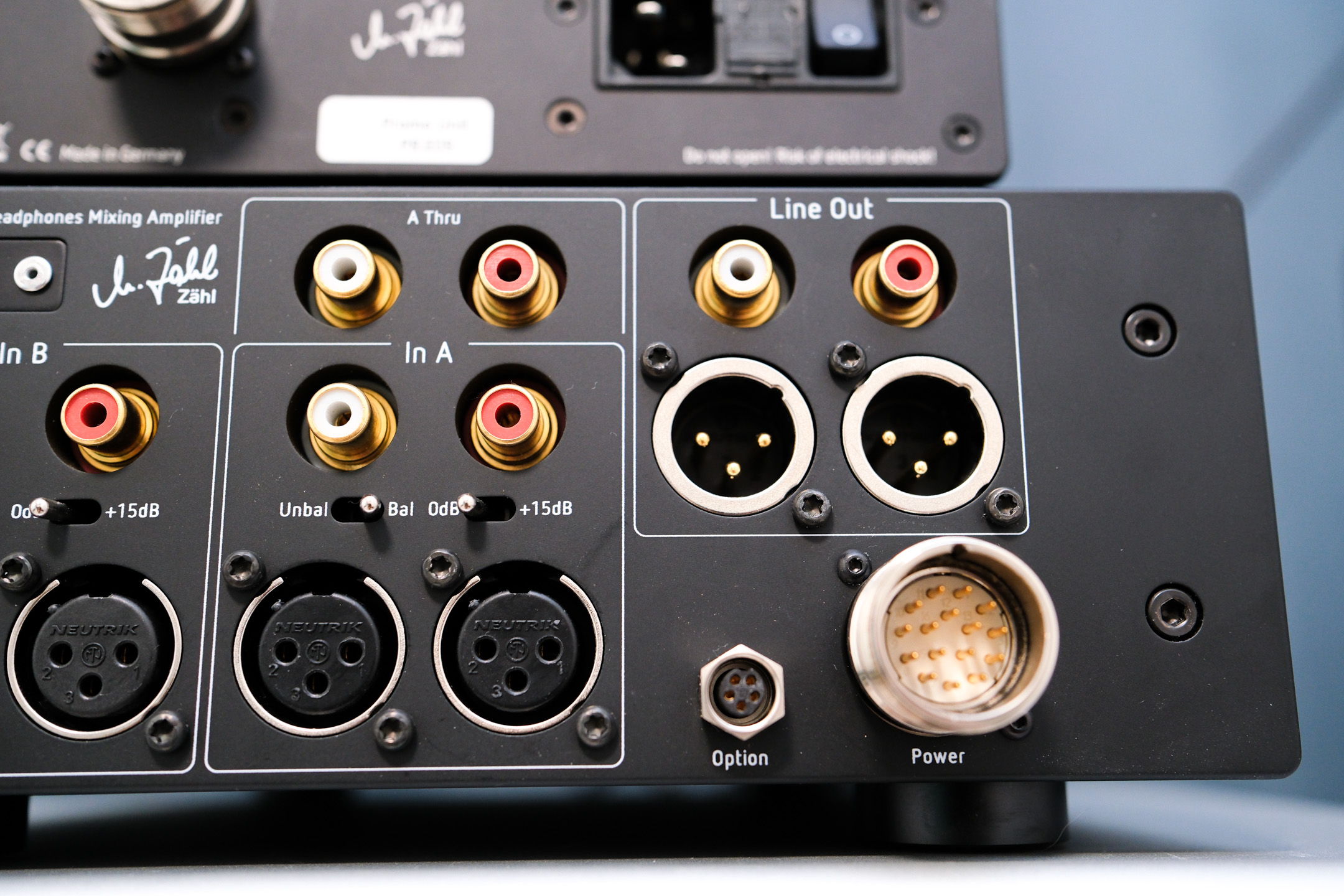

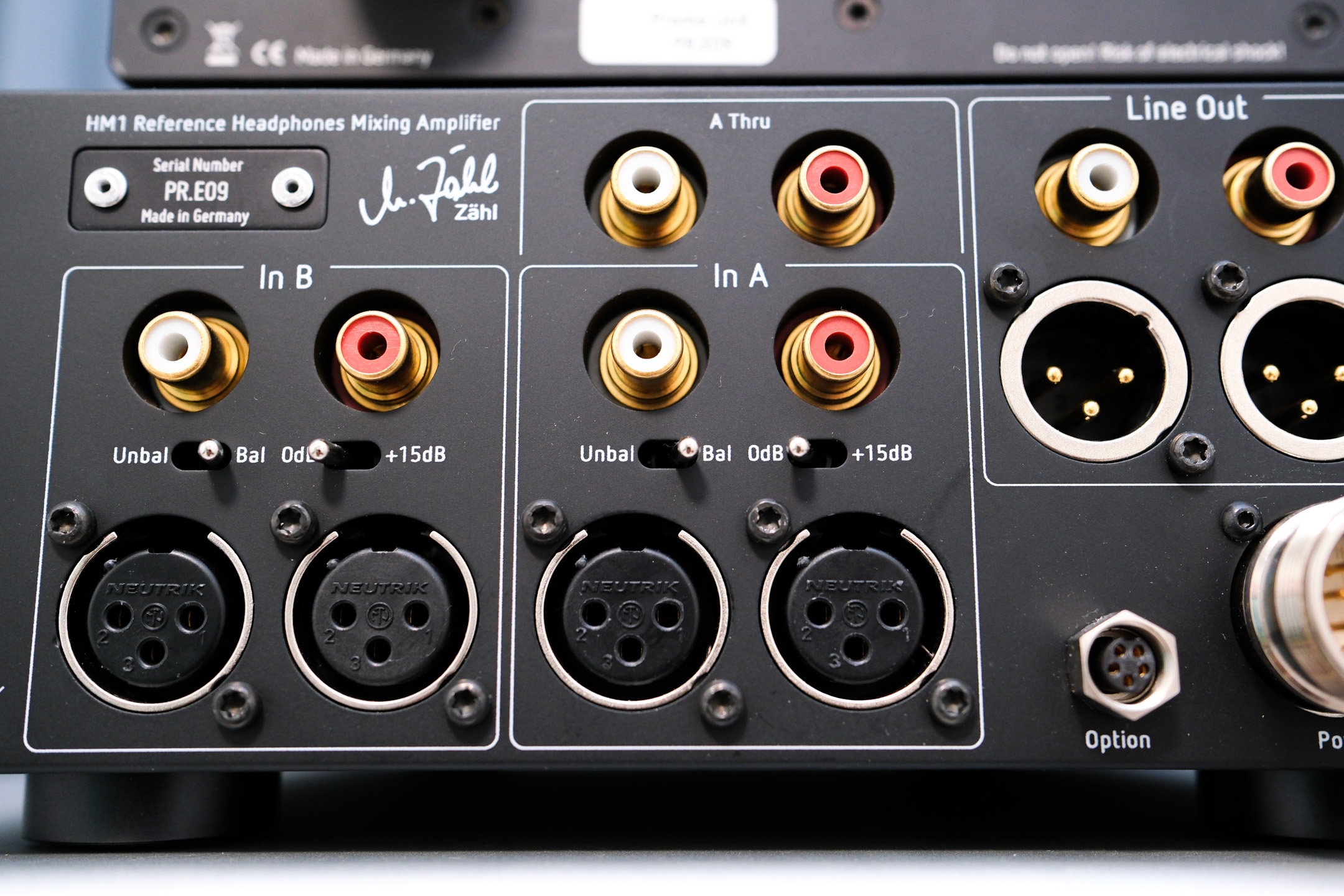

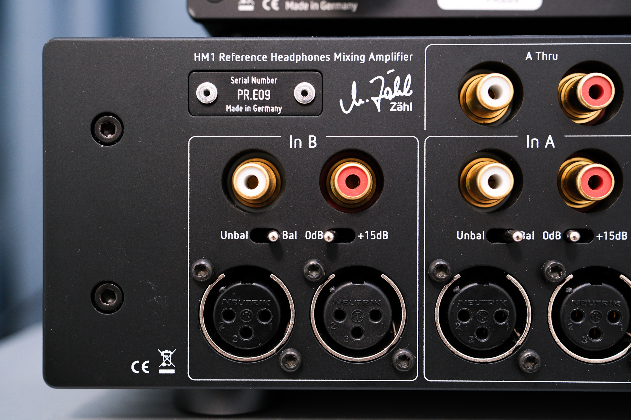

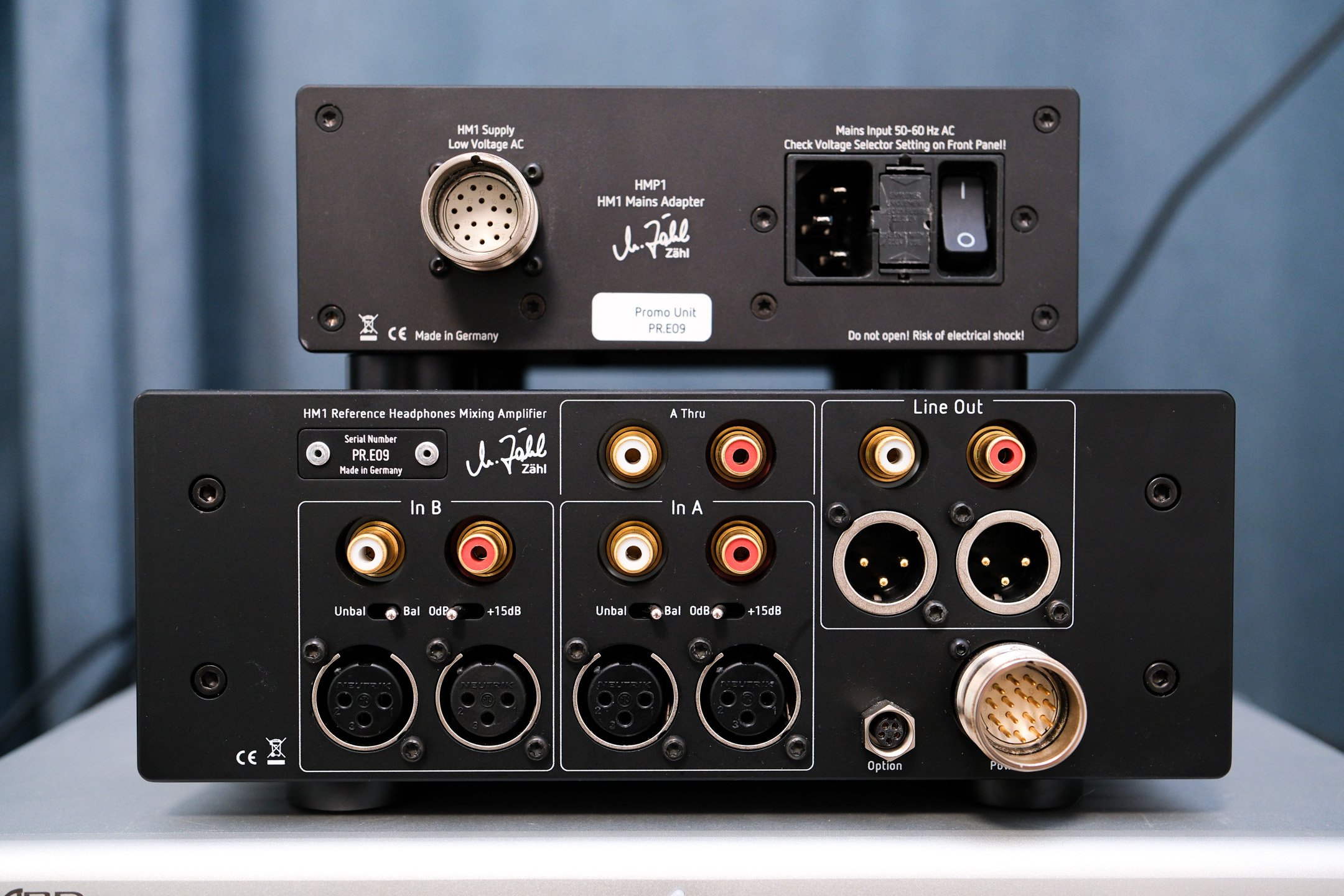

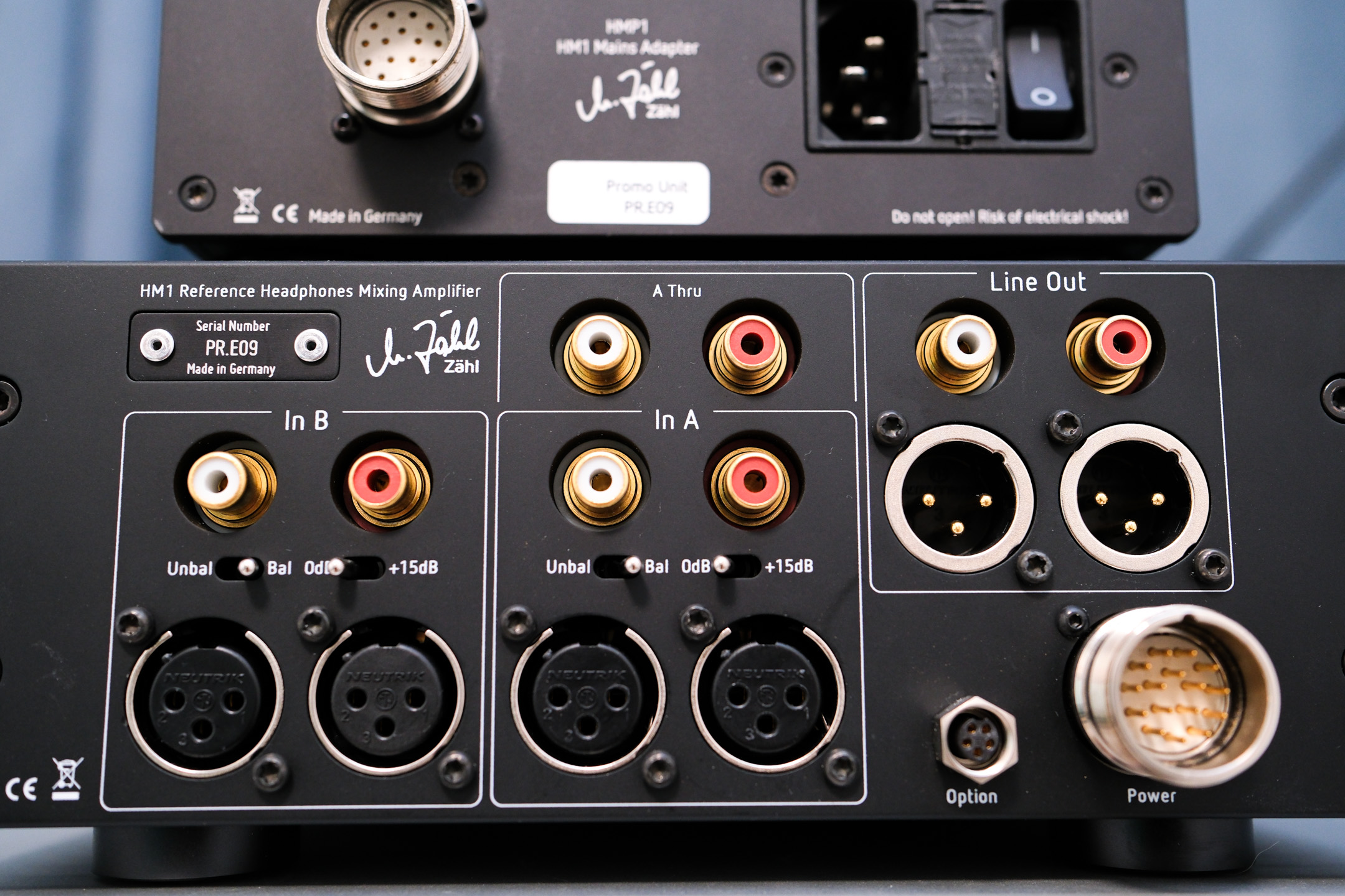

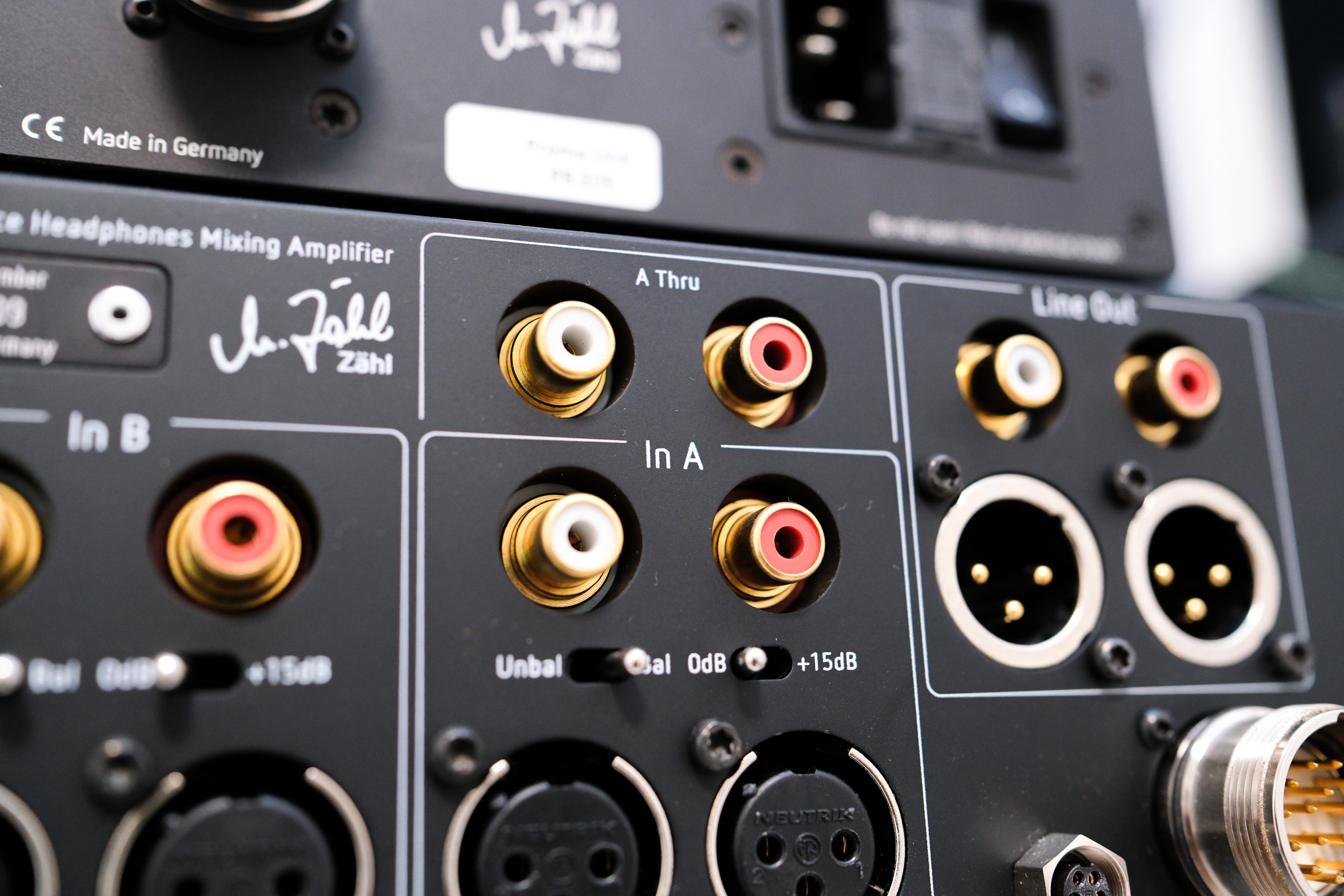

背面板也有特别之处,平衡、非平衡接插件、接口全兼容,两进三出,不难理解不赘述。
A通道有个直出(音量不可调),这功能一方面作为专业录音工具,是调音、混音,做前后对比时的必备利器。
另一方面,配合HM1可以任意切换或同时出声的,两通道输入,她也非常适合发烧友对比各种器材,折腾声音的各种玩法。类似对比数播和黑胶、不同解码器、放大器,甚至接个模拟调音台,给耳机、音响、房间校声啥的,HM1本身就是个非常高效的,参考级的,进行音质对比用的核心器材。

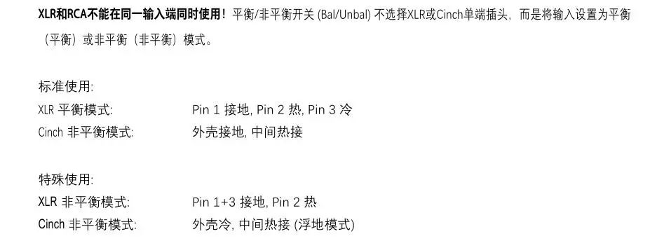

还有个特别之处提一嘴,输入通道两个拨杆,0和15dB的增益不难理解。
另一个平衡和非平衡的拨杆,并非常规意义的单端或平衡接口切换,而是严格的平衡、非平衡线路的切换(稍微举例,会存在XLR接口的线材,使用非平衡接法,这时候即便头子看着是平衡插头,用的话也是要拨到Unbal非平衡档位的),所以,平衡线和单端线,可以分别接驳两个输入通道,但不能同时接入同一个输入通道。

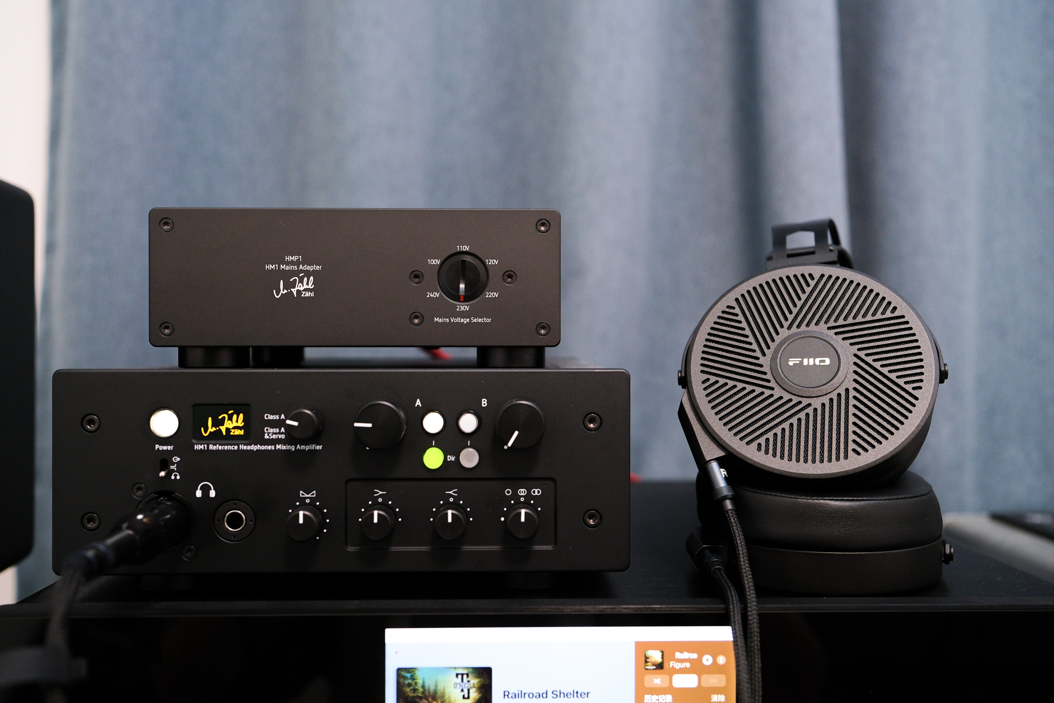

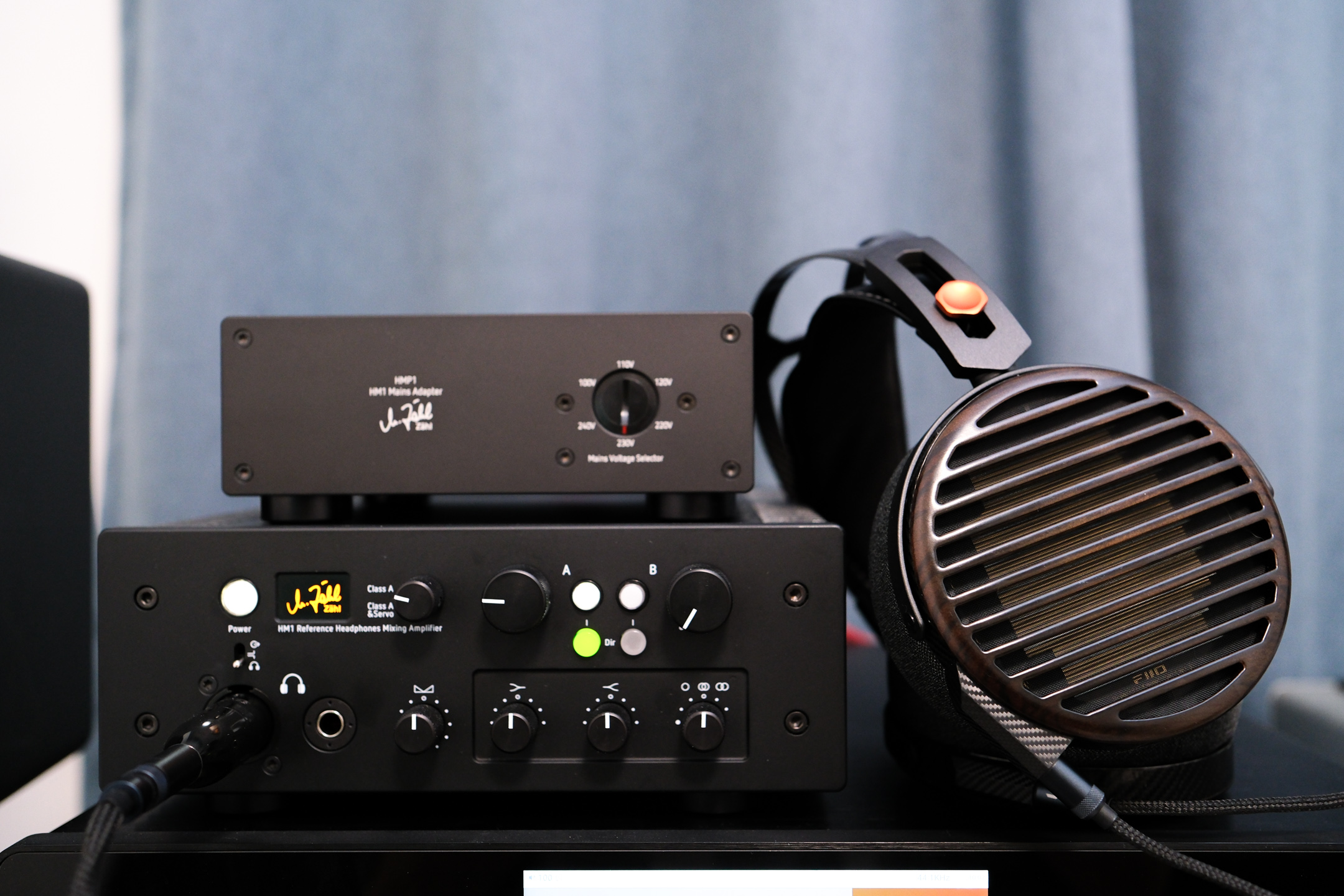

我搭配了各种耳机,这玩意儿确实对耳机有个神奇的效果——无论接什么耳机,HM1给出的声音,它总能刚刚好。
比如HD800S,其他耳放听,会觉得有时候劲儿不够,有时候劲儿大了;
再比如歌德耳机,要求就更高了,劲不能太小,也不能太大,更不能有一点偏颇,把歌德耳机推的七扭八歪的那些耳放,其实在市面上,是非常常见的。
虽然我手里没有HIFIMAN的SUS,FOCAL大乌托邦,Abyss1266等,其他比较代表性的耳机(我确实口味没那么花哨)。但测试了大概十来个贵的、便宜的、主流的、非主流的耳机,结论上看,我完全认为HM1驱动任何耳机,都不在话下。而且表现都是统一的——耳机所有实力得以发挥的同时,在任何音乐呈现和表达层面,一定精准,绝不过火,永远刚刚好的合适感。
这期间有两个特别案例,一个是飞傲的FT5,非常奇葩的玩意儿。感觉快两年时间了,期间换了无数个、各种价位的耳放,我都没能测明白这耳机到底咋回事儿,怎么听都是潜力挖不透。但这次HM1就推出来了,细腻且丰满,狂放也凶悍,尤其低频的带感程度,是我看来在平板耳机中不常见的事情,全频属于整体中性的声音。我终于可以给FT5下结论了。

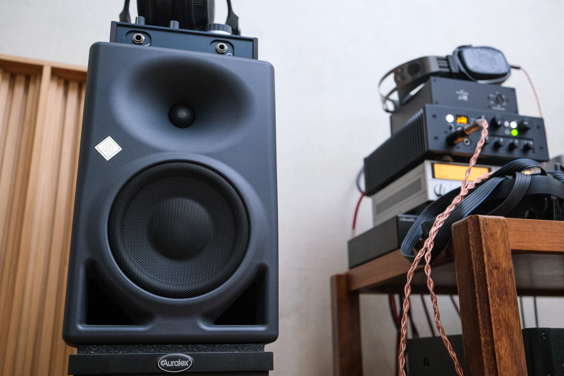

平时有源音箱听得多,HM1接了几款有源音箱,只是发现,这应该就是我听过最好的音量控制前级,甚至有看到音箱单元细节在满血释放的恍惚…全频权威准确自然流畅,听啥有啥。

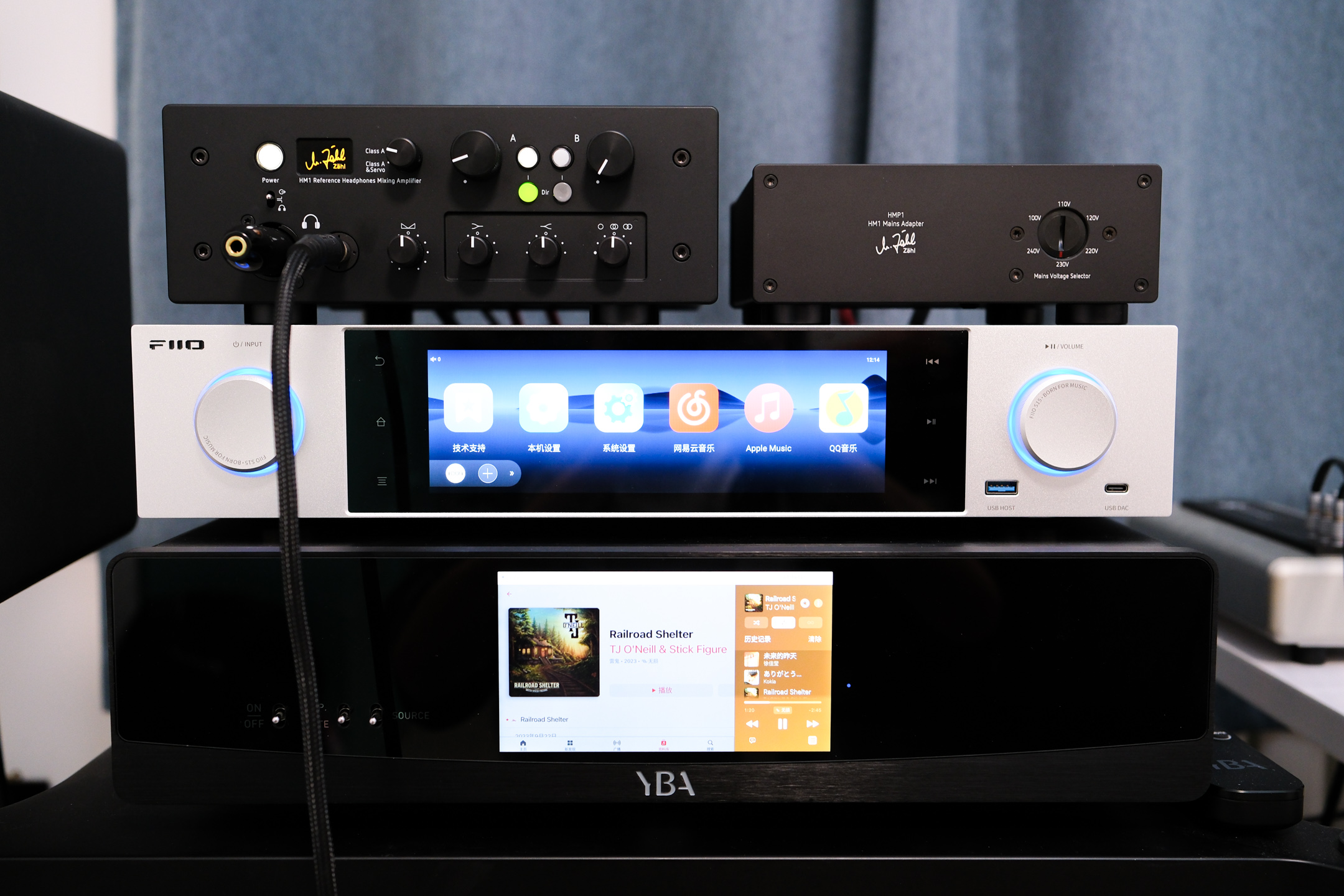

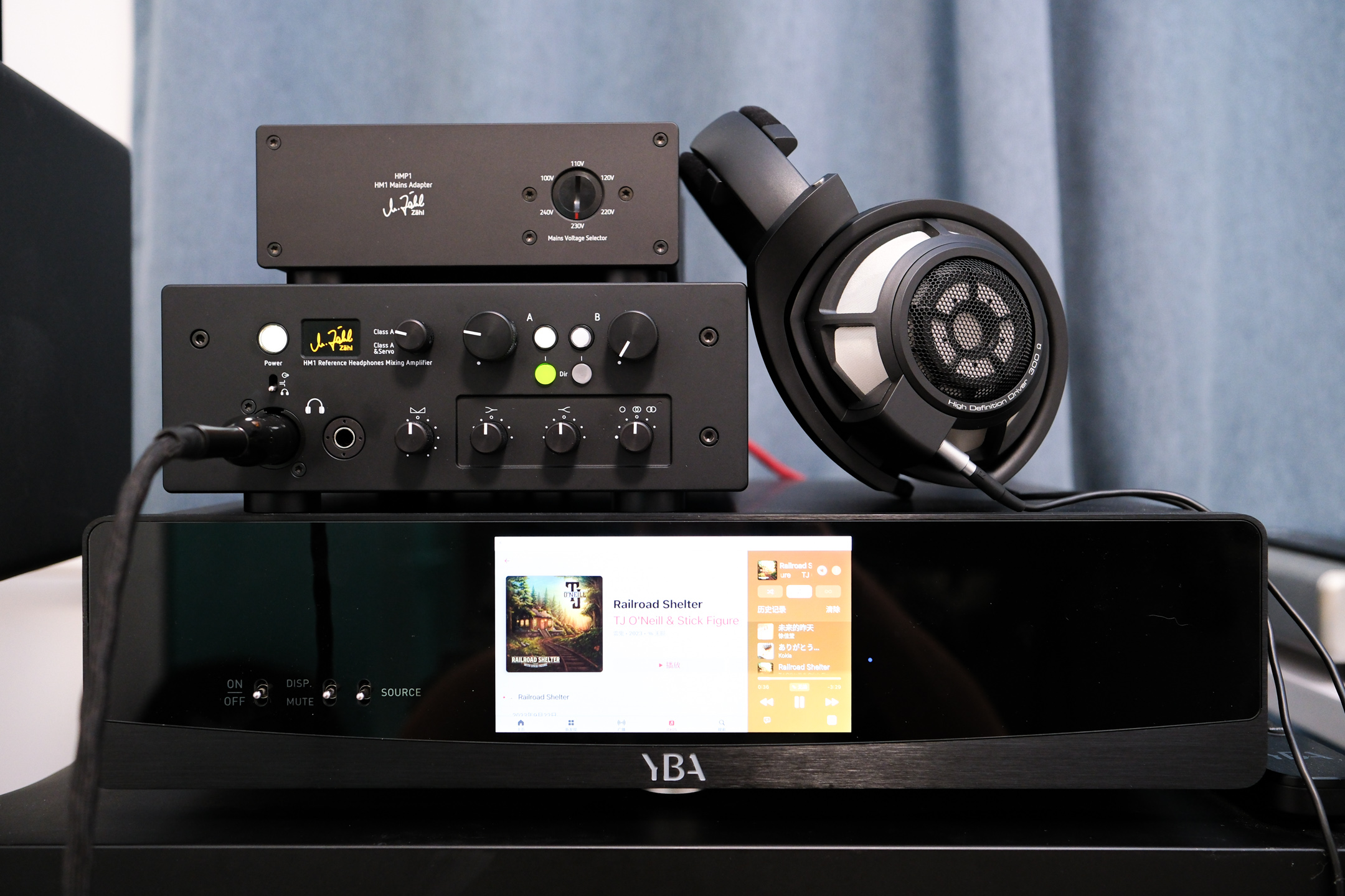

HM1对前端音源、解码的揭示力非常强。一直以来,我都没有发现飞傲S15数播,和YBA S2数播,音质上存在什么本质层面的差距。但接HM1就比较明显,S15数播的细部结像,瘦一些虚一些,整体糊一点,而YBA S2,是会听来更清晰、更扎实些的;
