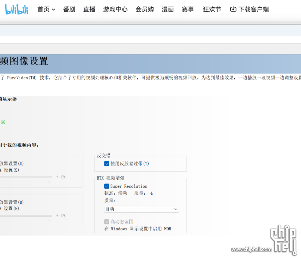

发表于 2025-8-10 18:54 | 显示全部楼层 |阅读模式
我设置成了开,但是我看B站的视频还是没有启用。

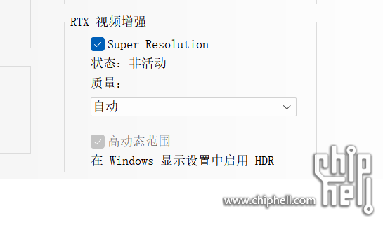

发表于 2025-8-10 18:58 | 显示全部楼层
就这样就行了,看的视频的分辨率低、帧率低的,才会启用

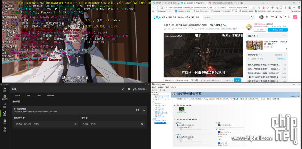

发表于 2025-8-10 19:22 | 显示全部楼层
这个最近几个月各种优化相当优秀...这个需要硬件和软件程序都支持才行......比如40系显卡~本地播放器和浏览器,以前低分辨视频,都不触发的.....
            我刚去试了一下~看1080是自动触发的...  为什么说这个优化优秀~因为我用本地播放器播放~在4K显示器上,播放720视频~那种老的480分辨率(存的15年前的老视频),清晰度都是相当不错的..

发表于 2025-8-10 19:56 | 显示全部楼层
随花四散 发表于 2025-8-10 19:47
不行啊。。我EDGE浏览器的Microsoft Video Super Resolution关了,WIN设置里面的硬件加速也开了 ...
我浏览器什么都没设置的..用的这个驱动 NVIDIA Studio Driver - WHQL 还有微软的安装系统盘也更新了~我电脑什么东西....更新都是比较勤快的....换了显卡驱动还不能触发的话...就要从系统下手了~格盘分区...最新的原版win11安装文件日期是25年6月8号的.........

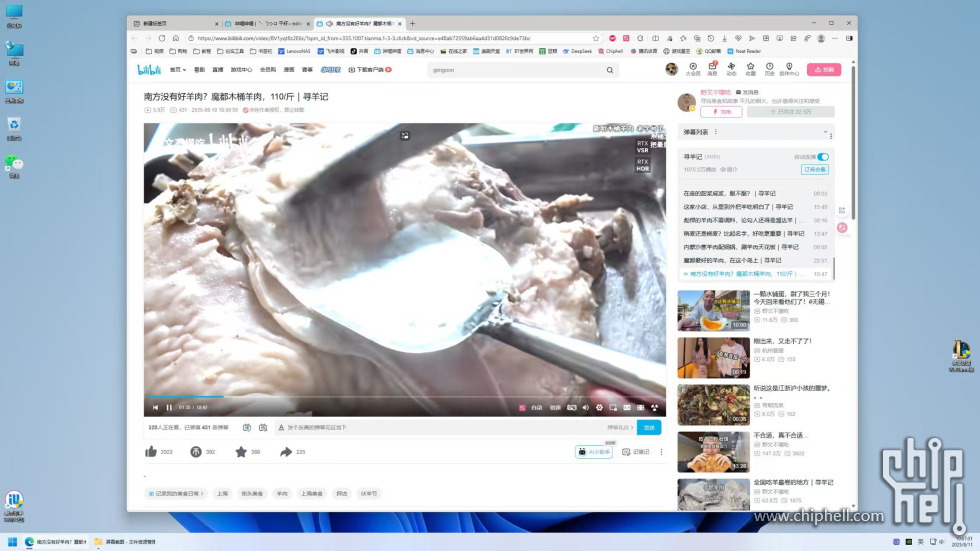

发表于 2025-8-11 00:24 | 显示全部楼层
niqian6666163 发表于 2025-8-10 22:18
得全屏。。或者视频窗口拉得比较大
没用过不要误导..不用全屏,视频分辨率放大~浏览器内的视频超过1080分辨率自动触发..并且很“智能”随意缩放窗口...会随意关闭/开启,优化等级1234随意变.....**本地播放还可以忽略1080分辨率的界限...比如480分辨率的视频,放大到720也会触发.....在4K显示器上

视频窗口分辨率超过原始分辨率就行,你如果有两个显示器的话把NV控制面板拖到另一个显示器上,然后放大缩小B站视频的窗口就能看到变化

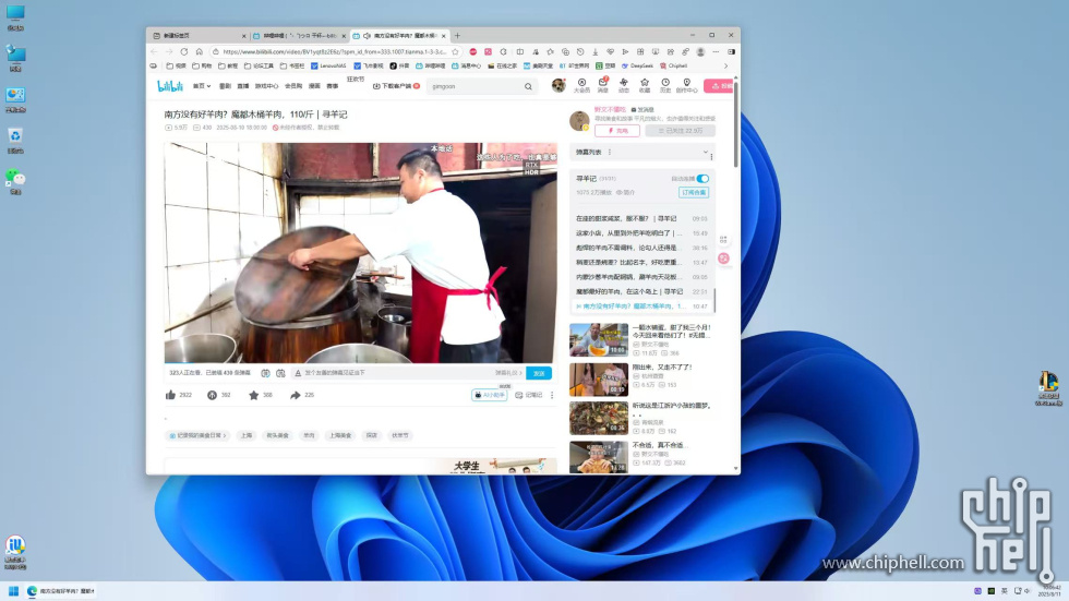

发表于 2025-8-11 10:03 | 显示全部楼层
44434610 发表于 2025-8-11 07:03
完全不需要,我天天窗口模式看B站。
简单说了一下怎么前面还出现一个急了的。。。打个比方,2K显示器,如果窗口面积太小,这玩意不触发。。。。窗口面积得大一些,在2K显示器上”模糊“了才触发。。。。

发表于 2025-8-11 11:13 | 显示全部楼层
44434610 发表于 2025-8-11 10:58
你说的挺有道理的,也很智能,窗口太小,没必要超分。我这4K的显示器,或许是分辨率太高了。感谢指正!! ...
我只是想简单表达。。。窗口小分辨率本身就低,但是像素也低,PPI也很高。。。视频本分分辨率低播放窗口又大,自然才需要超分。。。比如在2K屏上播放1080P,如果视频播窗口本身就是1080P,那根本也用不上超分,本身超分也不会启用,但1080P在2K屏上,播放窗口超出1080P的分辨率,甚至是全屏播放,这时候自然就需要了。。英伟达的设定的逻辑本也是这样
 楼主| 发表于 2025-8-11 20:27 | 显示全部楼层
对了对了,我把edge的Microsoft Video Super Resolution关了,然后全屏看视频就开启了,请问pot player要怎么开启啊

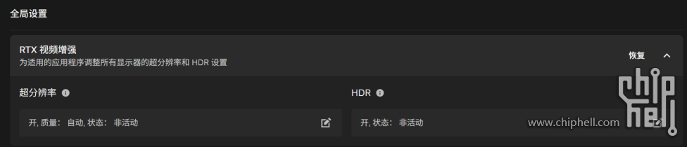

发表于 2025-8-11 21:57 | 显示全部楼层
LZ的图里已经打开了,不满意效果就学楼上的进控制面板,把自动档换到4档,强制用最高质量咯。
按道理B站那些1080P的动画效果提升挺好的。
