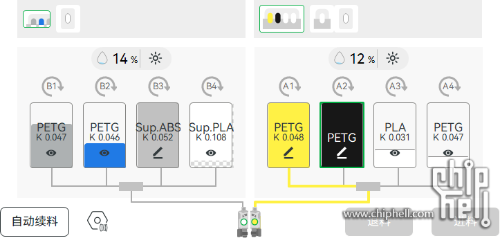

打一次K值测试线麻烦死了,你多玩玩就知道动态流量校准这个功能有多重要了,官方的K值都不准,如果三方料就更没法用了。X1C还有激光自动流量比, 换H2D后缺这个功能我都感觉很不适应:很多特殊颜色的耗材用官方参数会缺料或者过挤,测一次流量比可比打K值测试线麻烦多了。这些都是官方料,官方K值是0.4,实测下来差距还蛮大的,如果不测直接打的话接缝质量很差的,不是凸起就是凹陷 微信图片_2025-08-11_235252_633.png
