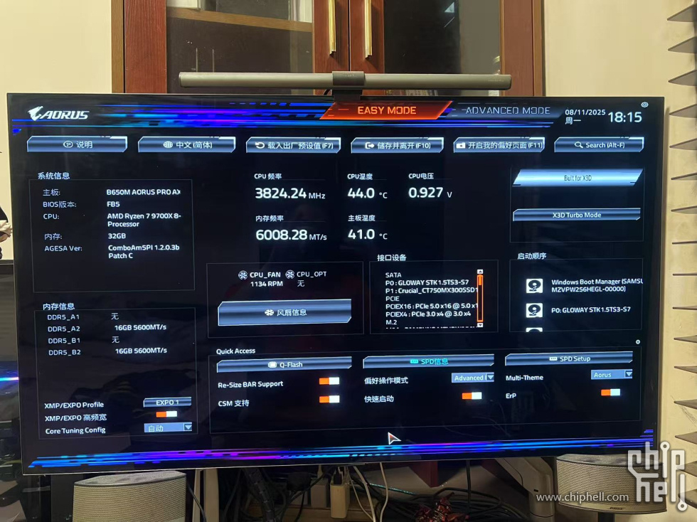

BIOS已经打开了,为什么还时提示secure boot错误:)1111
救命啊轮大!!!!打不开战地6啊。。。。
PS:回来看了又看。。。。技嘉主板根本就没有打开secure boot这个选项啊!!!
PPPPS:感谢各位大佬,问题就在CSM,关掉就可以secure boot启动,昨晚一晚在爽。。忘记上来感谢大家了。。。

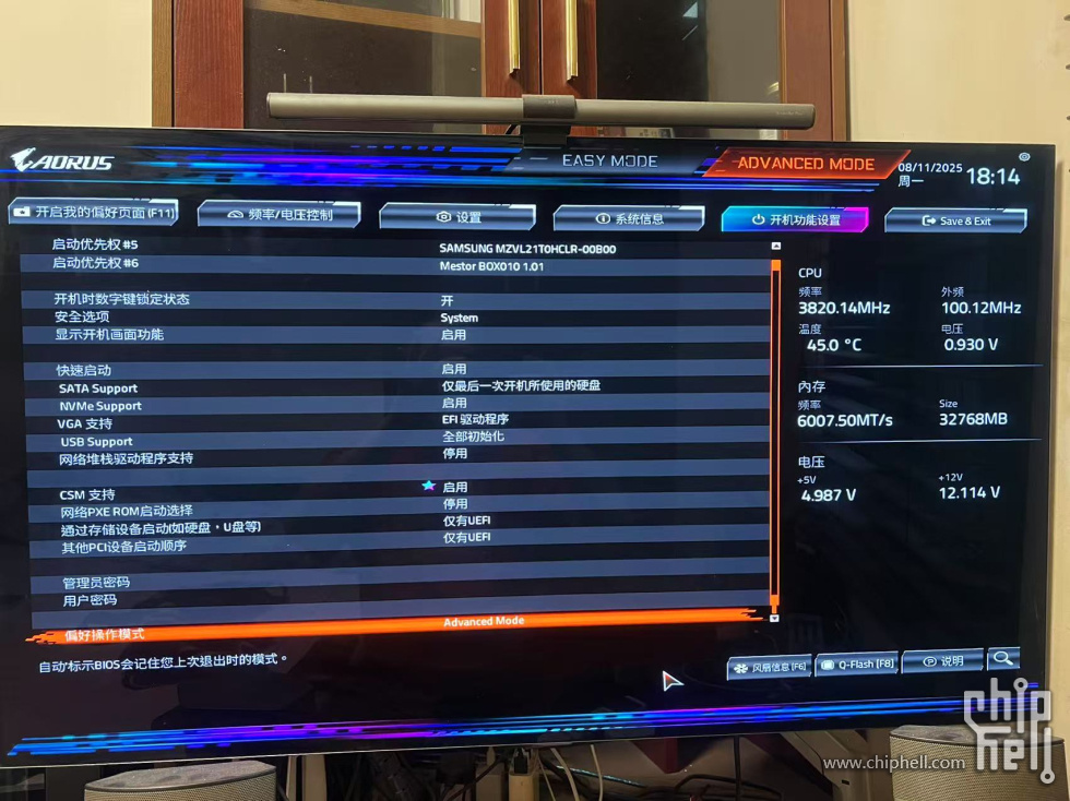

发表于 2025-8-11 18:38 | 显示全部楼层
关闭CSM,保存退出,重新进BIOS
发表于 2025-8-11 19:28 | 显示全部楼层
Secure Boot
此选项提供您选择是否启动Secure Boot功能及调整相关设置。此选项只有在「CSM Support」
设为「Disabled」时,才能开放设置

明月路小霸王 发表于 2025-8-11 18:20
不,技嘉主板根本就没有这个选项
首先你得把CSM关闭,让主板用纯UEFI启动
(提示:如果你现在的系统是BIOS启动+MBR分区的话,关闭CSM之后你就进不去系统了,虽然有办法修复,但是步骤太长我就不写了)

csm关闭,重启secureboot出现,选windows uefi,不要选other os。

发表于 2025-8-12 08:42 | 显示全部楼层
需要在安全启动里面把最下面那个“自动”改成“custom”,然后再改一次改回“自动”(中间不需要保存)。最后效果是偏上方的两行开启/关闭全部显示为“开启”,这样就打开了
 楼主| 发表于 2025-8-12 08:43 | 显示全部楼层
SimmonLuo 发表于 2025-8-12 08:42
需要在安全启动里面把最下面那个“自动”改成“custom”,然后再改一次改回“自动”(中间不需要保存)。最 ...
对对对对对!就这样。。。!
