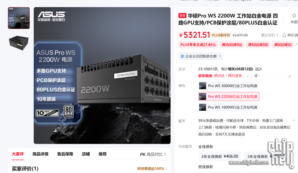

华硕好像新出了一个工作站pro电源你可以看看

 楼主| 发表于 2025-8-12 00:53 来自手机 | 显示全部楼层
这个和振华2800w 怎么看?
这个完全搜不到信息( 从尺寸看会不会是长城黑匣子的oem版本?)
发表于 2025-8-12 00:58 | 显示全部楼层
Geo 发表于 2025-8-12 00:53
这个和振华2800w 怎么看?
这个完全搜不到信息( 从尺寸看会不会是长城黑匣子的oem版本?) ...
那还是振华,2800w顶级了
 楼主| 发表于 2025-8-12 01:08 来自手机 | 显示全部楼层
zhengliao 发表于 2025-8-12 00:58
那还是振华,2800w顶级了
华硕这个有3000w的型号诶

 楼主| 发表于 2025-8-12 15:31 来自手机 | 显示全部楼层
那还是振华,2800w顶级了
大佬求看一下, 华硕3000 vs 振华2800, 一个是 白金一个是钛金
 楼主| 发表于 2025-8-12 15:32 来自手机 | 显示全部楼层
求问该怎么选
