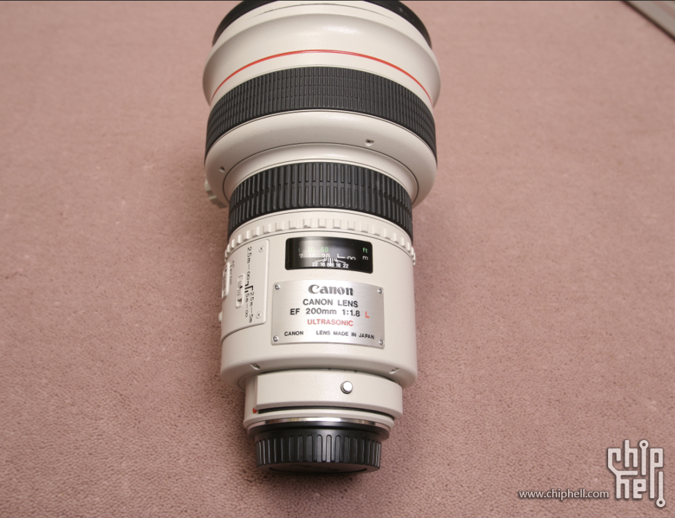

这支没有必要了,停产太久了,对焦马达坏了只能成手动头了,真要搞就搞佳能二代200定

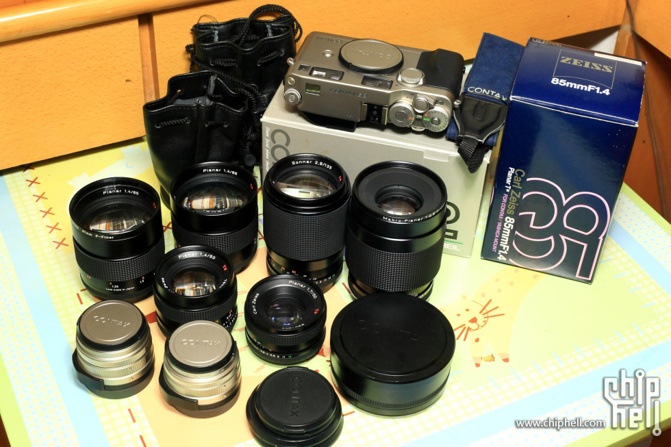

几乎没玩了
