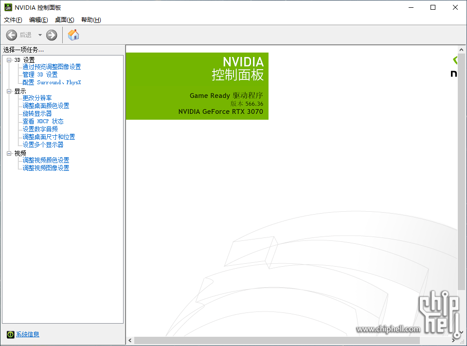

发表于 2025-8-12 19:57 | 显示全部楼层
老版本驱动是哪个版本?
发表于 2025-8-12 19:58 | 显示全部楼层
566.36没遇到过你说的问题

look at my eyes!
