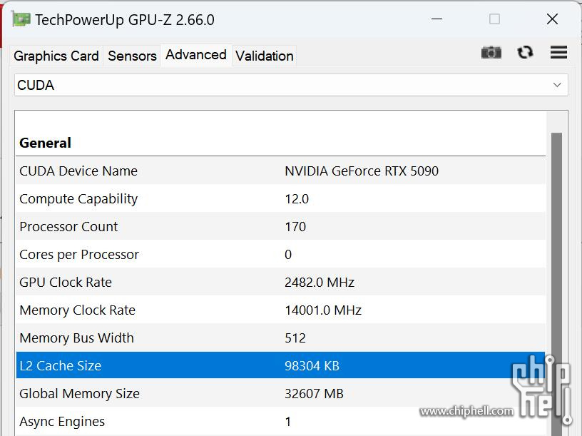

GPUZ-Advanced-CUDA可以看到,打上5090Dv2的驱动就能看,目前5090和5090D都是96MB,RTX Pro 6000是满血128MB
虽然看超能网今天的游戏评测帧数对比大概率没加到128MB就是了
https://www.expreview.com/101116.html
更新:已确认90dv2依然是96M L2,没意思,散了吧

 楼主| 发表于 2025-8-12 23:19 | 显示全部楼层
银月 发表于 2025-8-12 23:17
结果位宽没缩吗
这是我自己5090的截图。。。。

结果位宽没缩吗
缩了的,512缩成了384,目前看性能有类似4090到4090d的倒退程度,推测L2依旧是96M没变
发表于 2025-8-12 23:28 | 显示全部楼层
区区阉上阉的玩意儿还想要更高的缓存?多半还是96M
发表于 2025-8-13 00:13 | 显示全部楼层
为什么会觉得加到128?

发表于 2025-8-13 04:17 | 显示全部楼层
L2 为啥要变,这东西基本和 cuda 绑定的,只要 cuda 没砍,基本不可能动 L2(也不会增多)

L2 为啥要变,这东西基本和 cuda 绑定的,只要 cuda 没砍,基本不可能动 L2(也不会增多) ...
这倒不会。。。4090d砍了cuda没砍L2
