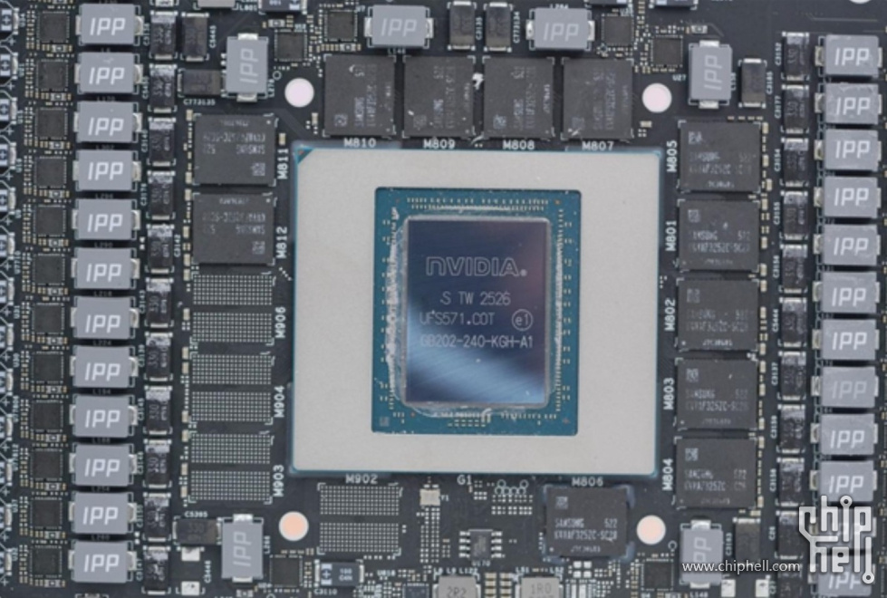

看上去就是直接抠掉了4颗显存,这卡也像当年4090D一样是临时妥协的产物非一开始就设计好的,所以能否把显存补回去,刷个D的BIOS恢复弟的身份?

有没有可能就是瑕疵核心,不屏蔽掉会报错,张哥那里修过坏通道的

万一是设置fuse甚至物理熔断实现屏蔽呢?

位宽都不一样,核心里一部分显存控制器没有启用,刷个bios就能搞定么
3080 10G能改成12G么
发表于 2025-8-13 00:21 | 显示全部楼层
网上看到另一张图里面是右上角少了4颗显存
所以,现在已经看到有至少2种显存减配布局了
3080 10G能改成12G么 ...
看后面测试核心架构有没有改变吧,3080 10和12架构变了,如果5090dd架构没变,那么有可能会改成d

从目前来看,很可能是通道不全的和屏蔽的一起。
这个现存是左下角缺少,还有右上缺的。
发表于 2025-8-13 08:47 | 显示全部楼层
这个现存是左下角缺少,还有右上缺的。 ...
有证据看到不同位置缺显存的,那大概率就是有坏通道的了

芯片内部烧坏的。。KCD是抠右上四颗,KGH是抠左下四颗

你要是想改就直接90D或者90吧,图质保就5090D,不图就5090。你买了5090DV2,然后改显存,钱没少花,质保没了,然后还要重刷bios,然后显存位宽还不一样,这么搞到底图点啥啊。
发表于 2025-8-13 11:48 | 显示全部楼层
图片里的核心是GB202-240-KGH,屏蔽GH两个通道

路边社消息说这东西就是缺ROP的芯片改的,还是直接上5090吧
发表于 2025-8-13 13:38 | 显示全部楼层
正解 ~!
