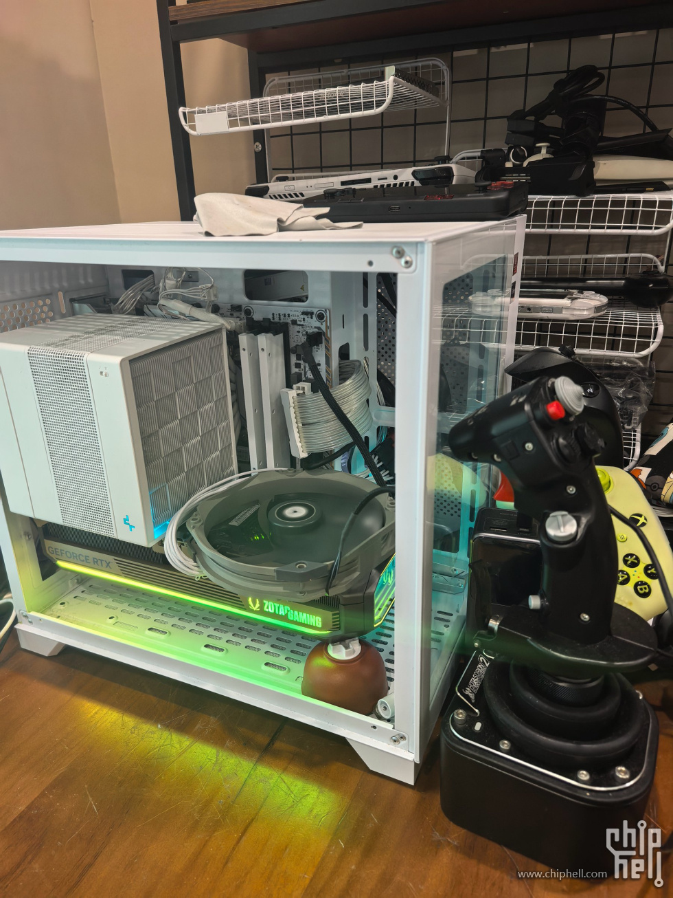

发表于 2025-8-13 14:24 | 显示全部楼层 |阅读模式
放了个12厘米的机箱风扇。

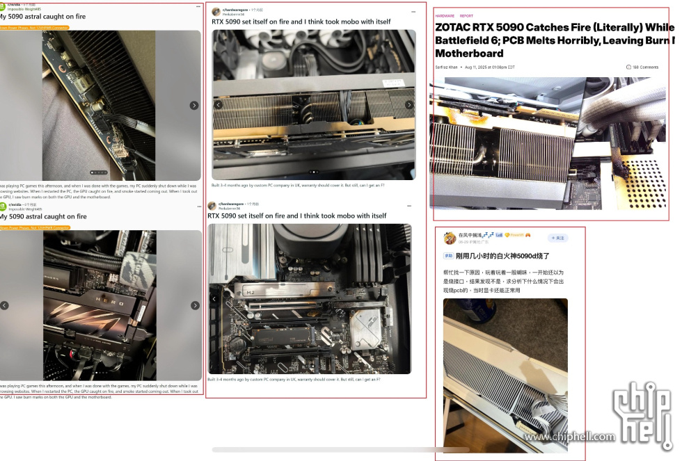

索泰的90你要担心的是烧pcb
 楼主| 发表于 2025-8-13 14:27 | 显示全部楼层
william753 发表于 2025-8-13 14:26
索泰的90你要担心的是烧pcb
我看到新闻了。solid ,我是amp

发表于 2025-8-13 14:38 | 显示全部楼层
你放这风扇朝下吹的吧?显卡风扇朝上吹的,不冲突了?
 楼主| 发表于 2025-8-13 14:41 | 显示全部楼层
侧开,应该没什么问题。

发表于 2025-8-13 14:53 来自手机 | 显示全部楼层
你这风扇是向下吹还是向上吹?

 楼主| 发表于 2025-8-13 14:54 | 显示全部楼层
PPXG 发表于 2025-8-13 14:53
你这风扇是向下吹还是向上吹?
下啊。侧开的,撞风应该不要紧。

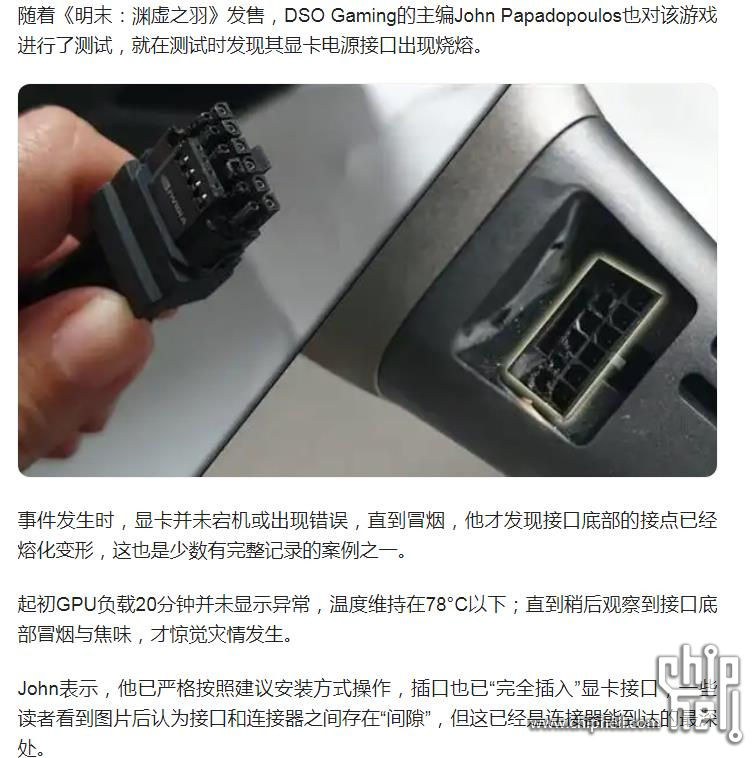

发表于 2025-8-13 14:55 | 显示全部楼层
不如插好之后拿热成像打上去看一下满载温度,讲道理

好像是楼主同款显卡烧了,不知道为啥这论坛到今天都没看到有水帖的
https://www.igorslab.de/en/zotac ... -gpu-and-mainboard/

发表于 2025-8-13 15:33 来自手机 | 显示全部楼层
https://www.igorslab.de/en/zotac-r ...
半年来最少烧了4张pcb,华语圈有3张,烧到主板也3张
有夜神,七彩虹,索泰,还有一张不知道是啥
烧线可忍,毁主板真的劝退
