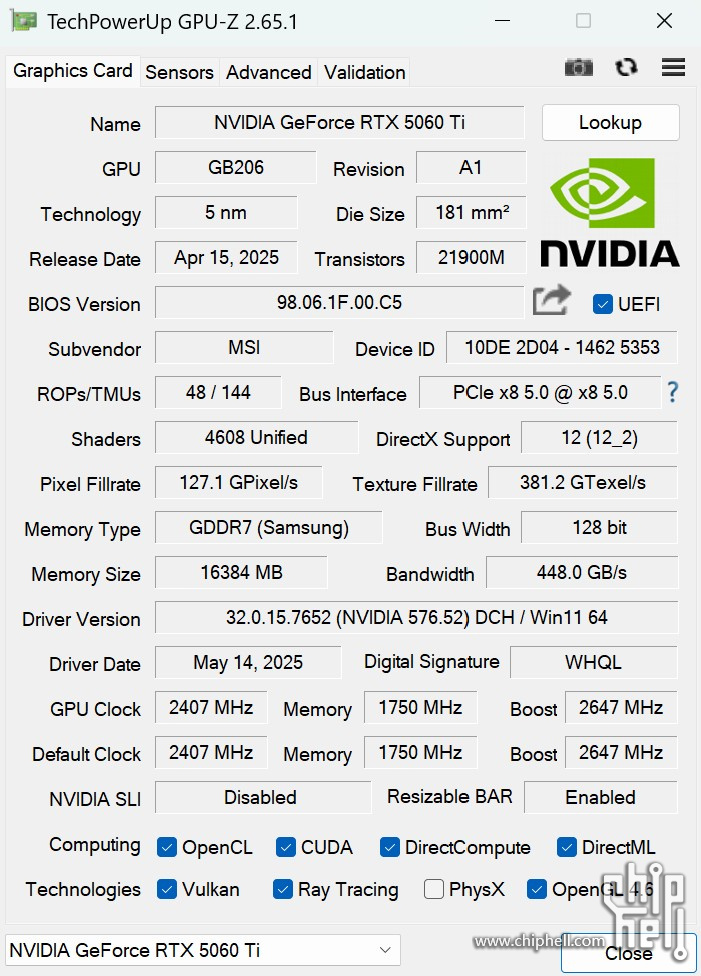

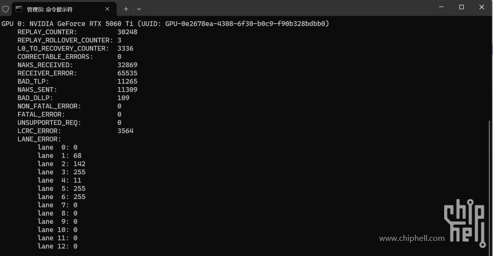

发表于 2025-8-13 17:31 | 显示全部楼层
有些B660虽然规格上没写支持Gen5但你开auto的话还是会自动协商到PCIE5。(没错就是帮主的终结者↓
然后会发现由于电气性能不达标疯狂报错,而且开机时会等半天然后随机蓝屏
建议去bios里把PCIE固定为Gen4看看

我用5060ti 16G也是莫名其妙会黑屏,然后我吧pci e模式从auto变成pci-e4.0就好了。之前5070ti也是设置pci-e4.0就好了
