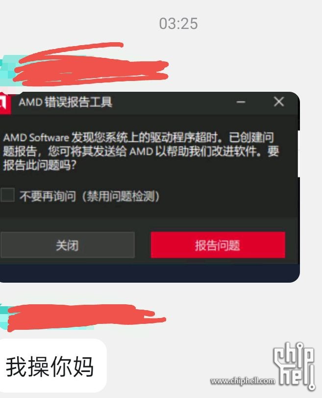

发表于 2025-8-14 22:13 | 显示全部楼层 |阅读模式
如题 4号更新后 才不到10天 已经掉了2-3次了 人都快麻了

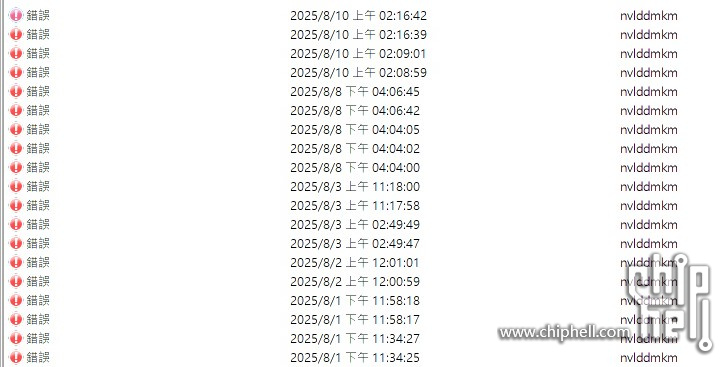

发表于 2025-8-14 22:33 | 显示全部楼层
n卡也掉 怎么办  黑屏闪的不要不要的
发表于 2025-8-14 22:47 | 显示全部楼层
ts02147823 发表于 2025-8-14 22:33
n卡也掉 怎么办  黑屏闪的不要不要的
50系?主板更新最新BIOS试试。也可以手动指定成PCIE4.0。
5060更新VBIOS

 楼主| 发表于 2025-8-15 13:01 | 显示全部楼层
aired 发表于 2025-8-15 08:13
更新了,玩3A也掉驱动。后来发现给内存加了点电压,不掉了
好的 我买的8000的条子 新版bios或是显卡驱动的稳定性 可能确实也会存在问题
 楼主| 发表于 2025-8-15 13:02 | 显示全部楼层
Pickle 发表于 2025-8-15 09:39
先说你是不是超频了。
没超频 但是买的是讯景的OC版本 刷视频的时候掉驱动了
