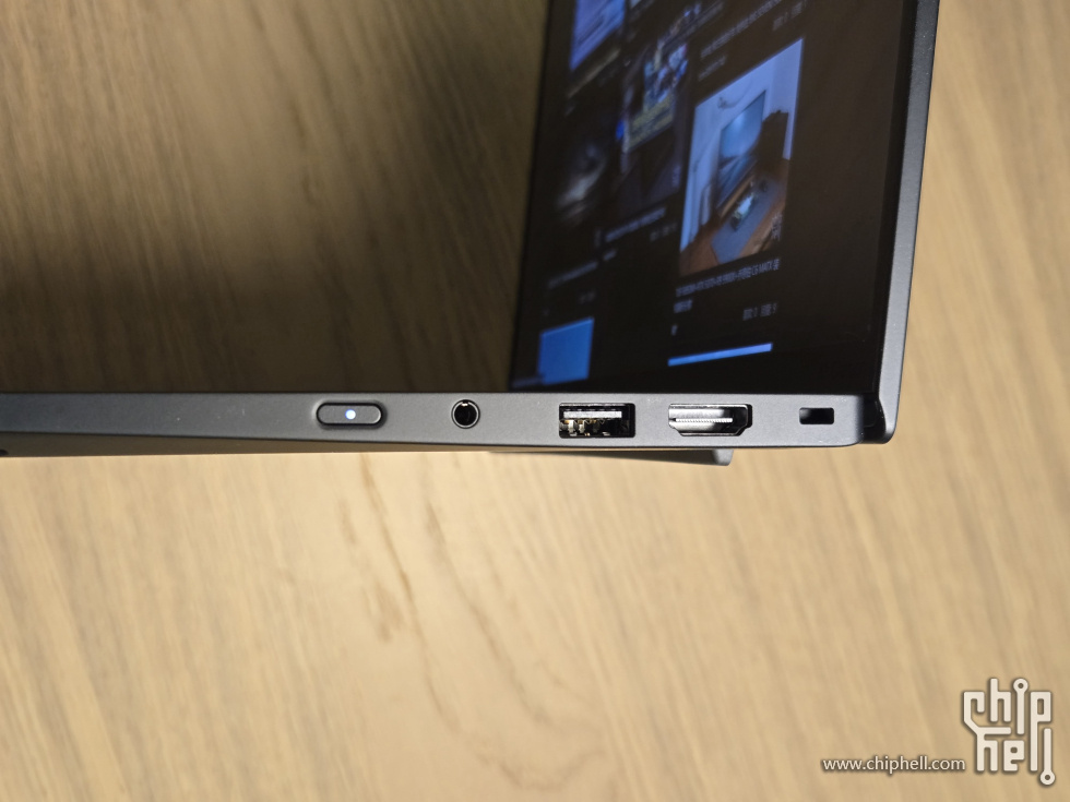

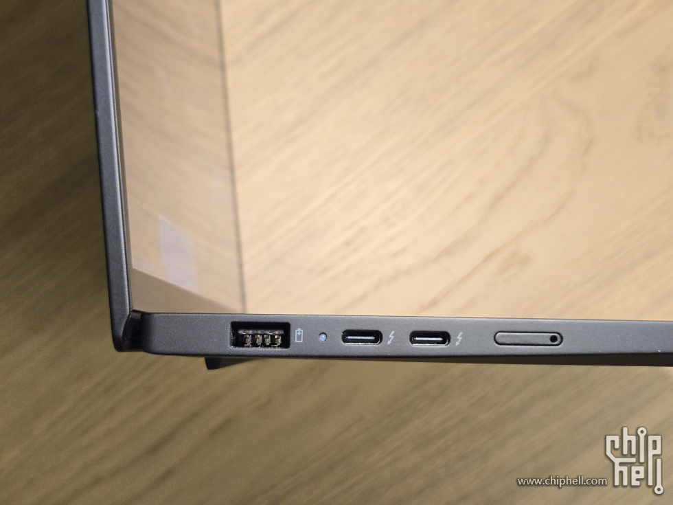

简单放几个图。具体的就不多拍了,网上可以看到很多
这个厚度,我称之为一个A口的厚度

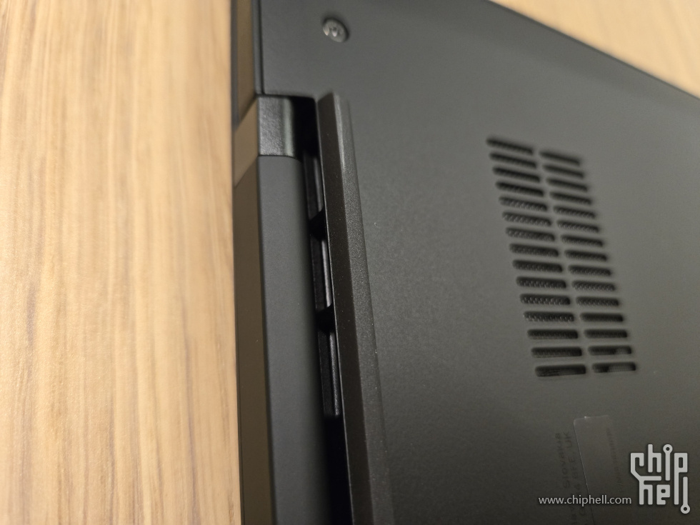

隐藏出风口
隐藏

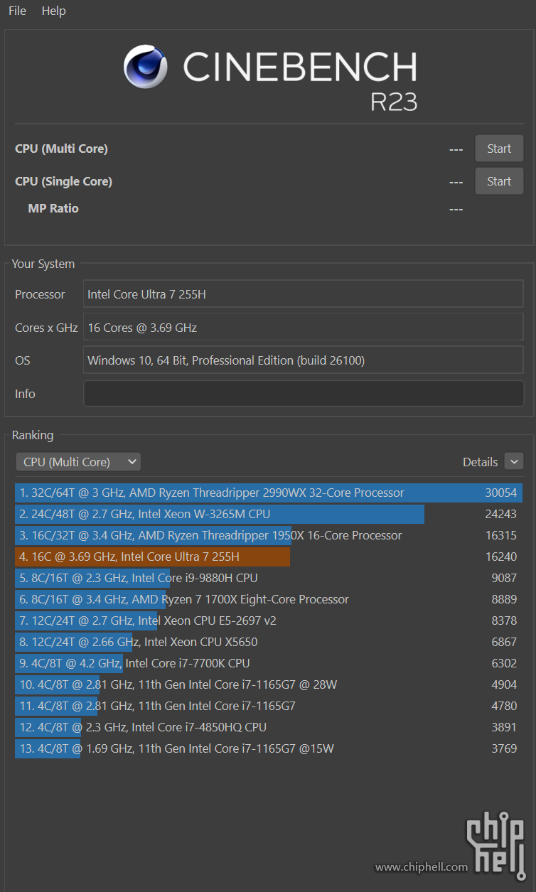

实际性能呢,R23我也跑了几轮,16k诚不欺我。不过当时刚装完系统时只是自测一下娱乐娱乐,没想着写文分享所以没有截图,写文时再跑了几次,却使尽浑身解数也达不到当年的分数了,即使前台软件与后台服务能关的我都关了。可能与我后来开了虚拟化装了Wsl有关,据我了解虚拟化、Hyper-V等功能会导致一定的性能损耗。从aida64监控的cpu使用率来看,也是顶在了88%而不是100%,不知是不是这个原因。当时测试时的cpu使用率我已经忘了。如今我只能说,新装完的系统马上使用Cinebench R23跑分可以跑到16k. 但即使如此这个分数也是值得参考的,毕竟你要做评测的话也应该是使用同样的镜像新装一个系统不安装其他软件来测试以尽量控制变量排除外在影响吧。
若不去谈刚装完的系统,我的正常使用环境下,跑分则是可以在15k上下徘徊,以供参考。
这是上次跑分的记录

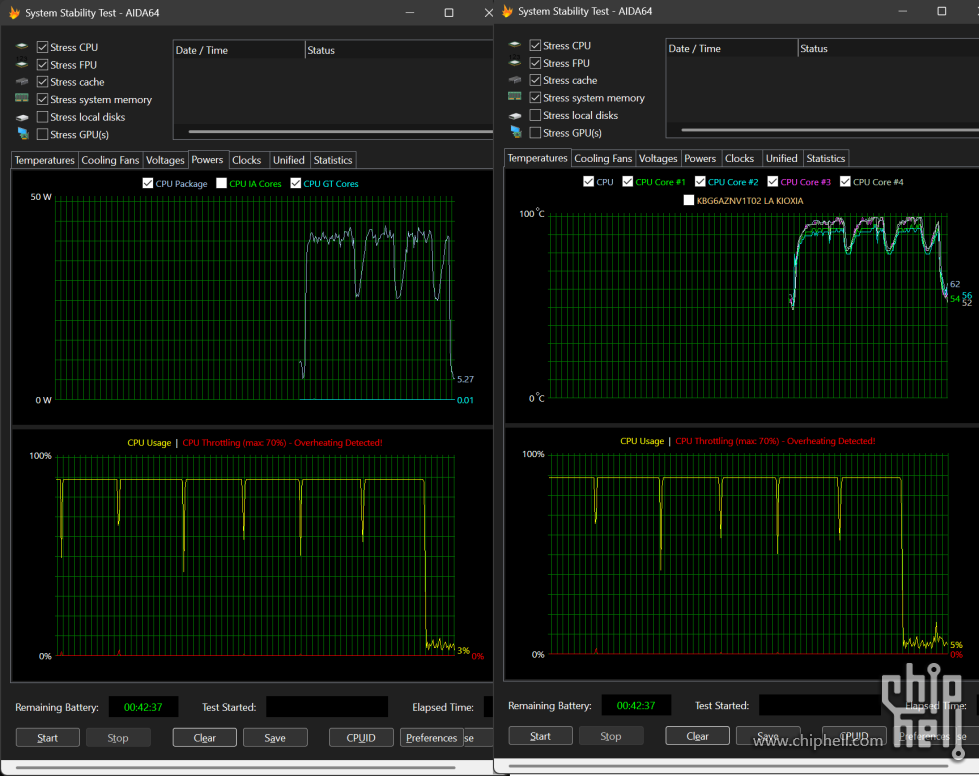

使用电池+高性能模式时功耗&温度

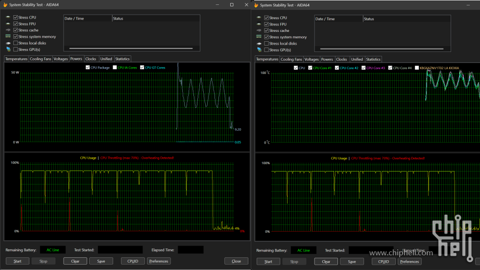

外接电源+高性能模式时功耗&温度
但是看cpu功耗的曲线,与我刚开始测试的时候还是类似的。
电池模式略有不同,当时我用电池时测试是全程稳定在40w上下轻微浮动,如今则是整体40w,偶尔降到25w.
外接电源时的表现与最初无异,一开始能短暂给到60~70w,后续回落在45w与25w之间徘徊。这与我之前看到的某篇255H处理器评测的说法吻合,这颗cpu的合理功耗应是20w以上,20w以下能效比太低(Intel官网也是如此,标明了Minimum Assured Power是20w)。无论如何25w绝对是一个可用的功耗,不会像当年gen9的5w那样离谱,毕竟这颗处理器的TDP也不过28w。而实际上不看瞬时功耗的话,45w-25w的曲线削峰填谷之后可以算作以35w长期运行,这已经是一个标准的标压处理器的TDP了。
至于cpu温度,在80度到100度之间,平均大约90度以上,也算是比gen9激进了不少,离Intel官网标注的最大110度也还有明显的buffer. 主观感受的话,即使cpu温度接近100度,c面最热处左上角,摸上去也只是温热,比gen9强太多了。运行3A游戏时毕竟cpu占用率不到50%,跑分场景可以说是把cpu性能基本压榨得不能再压榨了。
若要说有什么问题,就是可以看出来在外接电源时长期性能不如使用电池的性能,仅有瞬时功耗略胜一筹(可能是因为电池本身最大放电功率限制?),无论从温度还是功耗来看都是如此,可有大佬知道为何?
