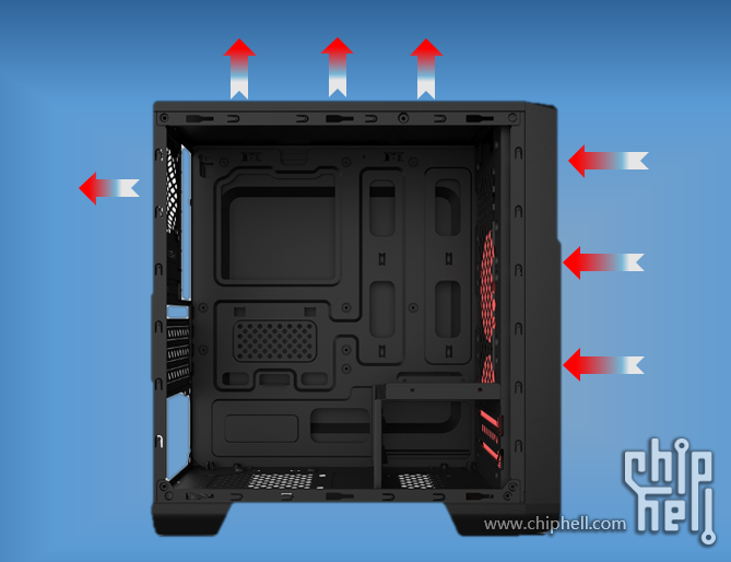

绝大多数的非海景房机箱都是这样前进风,后面和上面出风,看着构造都一样
到底是什么因素决定机箱的风道好还是坏?

有些的前进风,但是前面板只在侧面割条缝,基本进不了什么风,
下进风的,电源上置或者前置的比较有用,电源在下面,也是没多大用处
还有风扇进风量和转速,看容忍程度,我家里待机只开30%,公司因为空调什么的,我开60%没大感觉,除了有大负载,不然哪个面都是凉快的

风扇大才是硬道理
而且很多传统机箱设计老旧,前面有风扇位但真进不了什么风,就留侧面缝隙啥的,再加一个很多人也不按时清灰

得测试下
一风道是不是通透
二有没有无风四角
三风量够不够

20cm 和 12cm 只差个 8cm 风量,这种错觉吧,实际有效风量差距很大,三四倍是有的
发表于 2025-8-15 08:41 来自手机 | 显示全部楼层
前进风的比较吃前置风扇的尺寸和性能,尤其是前面板防尘网太密或者开孔进风区域设计不够大的时候
传统结构机箱显卡距离电源仓的高度、有没有辅助风扇吹显卡也会影响显卡散热效果
CPU风冷的情况下,顶部出风风扇和散热器塔体的距离也会影响排风效率

底部进风的几乎都是被显卡给挡住了,cpu和内存那一区空气交换慢就会导致热堆积。
感觉只有垂直方向的机箱稍微好一点。
要么就学品牌机,把pcie区封闭,独立散热。
现在那些大块头的显卡是机箱火烫噪音大的罪魁祸首。

主要是风扇,其次是里面一些扰流板设计!

阻挡不多的话,主要看风扇性能吧
有些风量30,有些同转速能去到45
