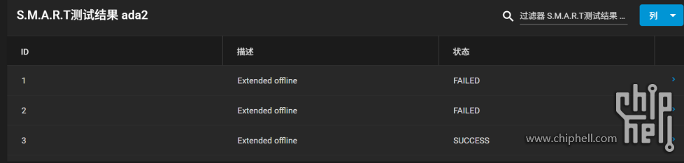

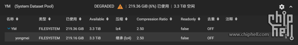

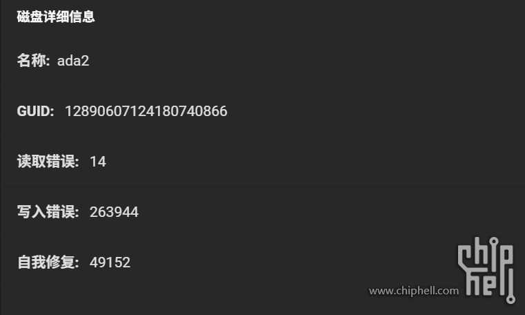

2年前搭了台机子放公司存储数据,2块海康紫盘4t组了raid1,前几天发现存储池降级了,这系统当时瞎折腾完,现在不知道怎么处理 怕瞎操作丢文件,看了下系统内显示硬盘读取错误14,写入错误263944

操作:
进入TrueNAS Web界面 → Storage → Disks,检查故障硬盘(WD-WX12D435SKX6)的状态(如SMART状态、温度、错误日志)。

进入 Storage → Pools,找到降级池 YM。
点击状态图标 ⚠️ → 选择 "Status"。
在故障硬盘(WD-WX12D435SKX6)行,点击 "Replace" 按钮。

两块坏了一个,找出坏的,换一个重新校验一遍不就行了

这块系统内显示坏的硬盘 是直接无法使用了呢 还是重新校验下能继续用?东西还在保修期内

一般看损坏程度,如果在质保,建议保存相关故障信息,直接进行质保,如果不在质保,可以折腾一遭,比如拆下故障盘,低格一遍或者在别的机器上看看smart故障信息,在插回来重新校验一遍,这样走一遍,如果没过多久又提示故障,就得换个盘了,不过始终建议,不管是raid几,都需要离机备份,多备份两遍始终是没错的,阵列最怕校验的时候,别的盘故障,无论如何,都不要保存一样数据
