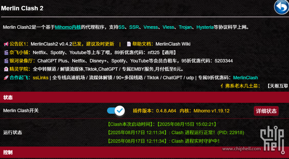

主路由和旁路由都是华硕的,旁路由刷了**固件安装了科学上网,旁路由通过LAN口和主路由连通,现在问题是旁路由科学上网无法更新插件也不能订阅节点,日志显示应该是DNS解析出了问题,但是华硕的路由器LAN设置那边只能设置IP和子网掩码,没有设置网关和dns的地方,请教一下大神这个问题要怎么解决?

我把科学上网这个路由器设置为主路由就正常了,做旁边路由就解析(DNS)一直出问题,也不知道哪里设置不对

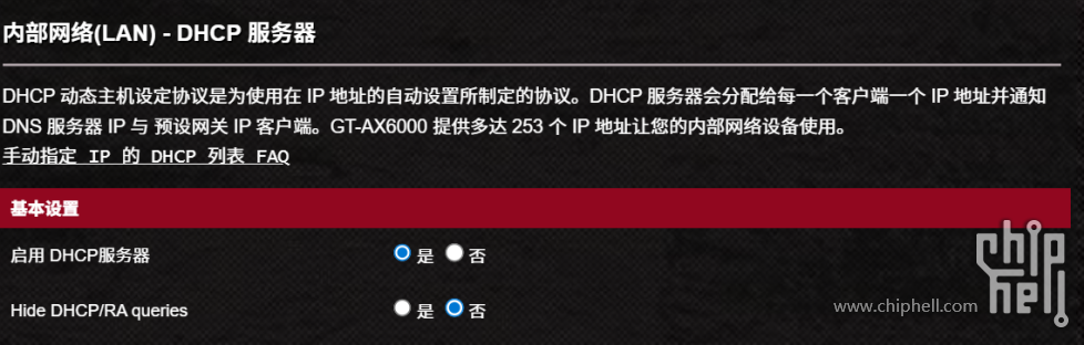

请教一下旁路由(华硕)我是把网关指到主路由,DHCP关闭,还需要哪一些操作呢?目前我华硕这台路由安装的科学插件节点解析不了,如果把它改成主路由节点解析就正常,不知道是哪里设置漏了,求指导
发表于 2025-8-17 15:59 | 显示全部楼层
afen2009 发表于 2025-8-17 15:36
请教一下旁路由(华硕)我是把网关指到主路由,DHCP关闭,还需要哪一些操作呢?目前我华硕这台路由安装的科学 ...
华硕的DHCP肯定要启用啊!

解决了,华硕旁路由科学上网插件要正常运行只能是主路由LAN口接旁路由WAN
