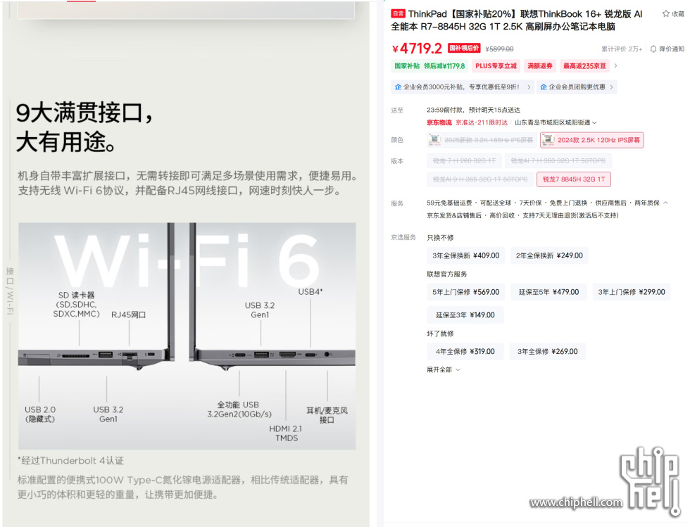

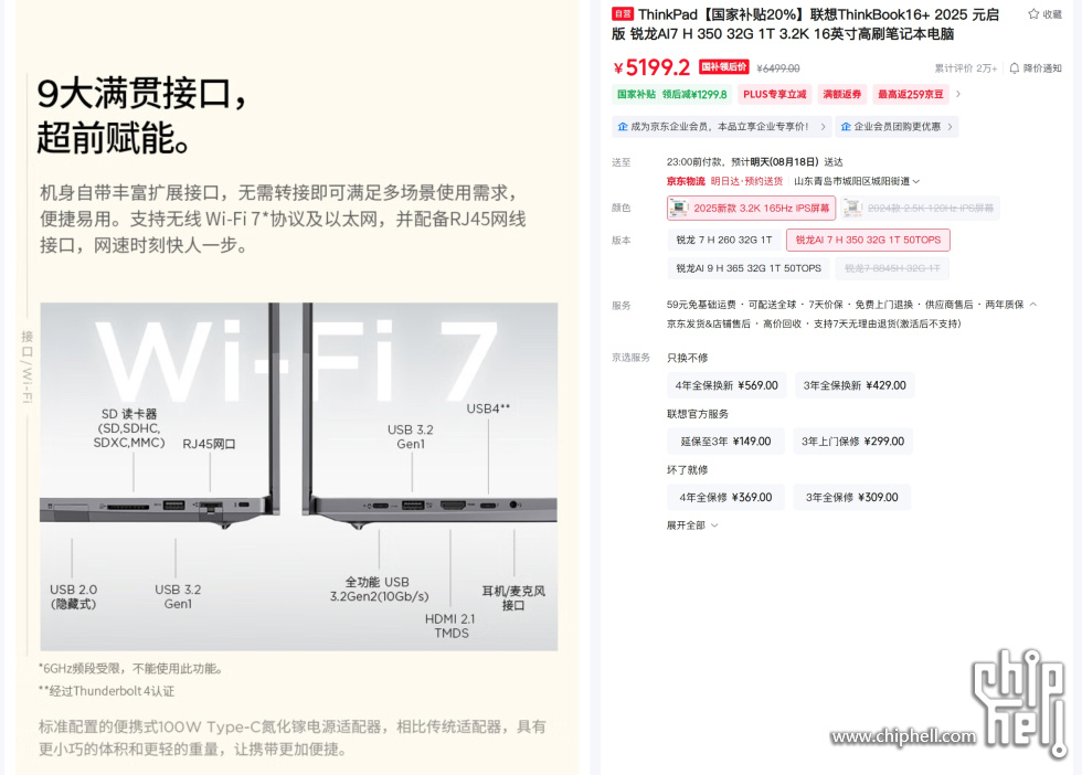

反正服务站就一个答复,是我自己屏不行,兼容性不好,不是他们的问题。然后我就拿着便携屏,店里摆了6台笔记本,挨着试了一遍,发现了点问题,个人觉得,应该是板子上C口的功能,部分机型做了阉割。但是厂商在宣传的时候,依旧宣称全功能C,而且还特意打上星标,说经过了雷电4认证。

 楼主| 发表于 2025-8-17 18:34 | 显示全部楼层
平台上引自厂商的宣传图,依旧是全功能,还特意小字写雷电认证。两个型号,一个是8845H的版本,一个是H350最新款的版本。

正常c口支持thunderbolt usb dp,一般不会阉割dp功能

其实还有DP,并不是完全阉割,包括数据、充电都在,但是第三方的一线通就不行,也并不是C口输出带不动显示屏,因为单纯供电是可以的,只是不能供电的同时输出DP。
楼上有说拯救者自己的便携屏就可以,我这不但便携屏一线通不行,连台式显示器也不行。网上也是一大堆,不输出的特别多。
