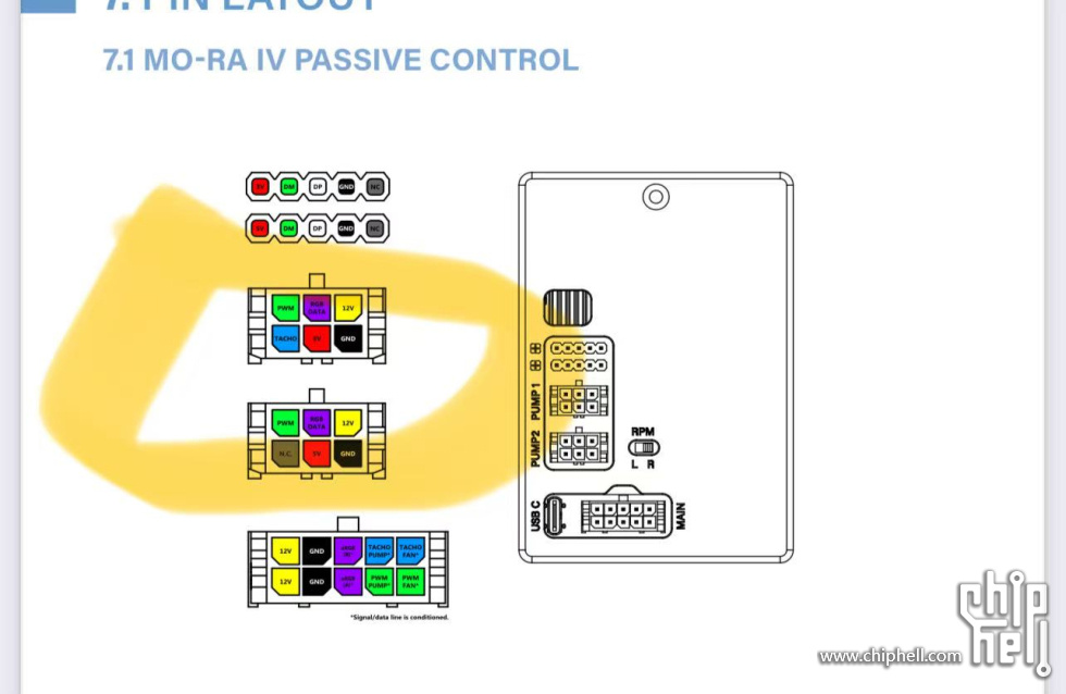

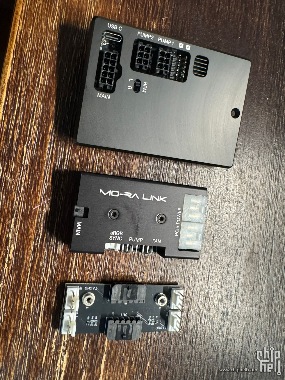

直到我看到了watercool的mora4,通过一根10p的mx3.0公对公,和一个固定在pcie挡板上的10p接头将机箱内的信号和供电引出,连接到外置冷排上的一个控制器上,再从控制器上引出风扇、水泵的调速和供电,以及RGB信号,相当优雅。
那么代价是什么呢?
1400的售价,加上必须得搭配watercool自家的冷排使用,全套下来得小1w了。。。
当然,觉得贵是我的问题,可问题是,当我东西拿到手的时候我懵了
虽然外面的外壳勉强算精致,但是里面的PCB光秃秃的,元件和走线少的可怜,配的线材没有拍图片,差不多就类似10年前廉价电源线的蛇皮网线(这高贵的德国工艺)
抛开绑定的冷排套装不谈,这玩意真值1400吗?我想如果国产的话,感觉在把前面的1抹掉,都足够了。。。

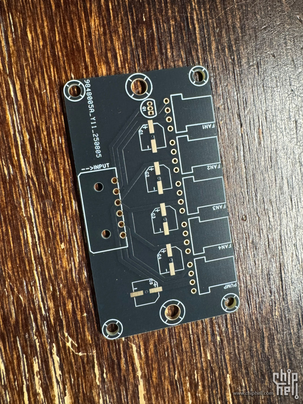

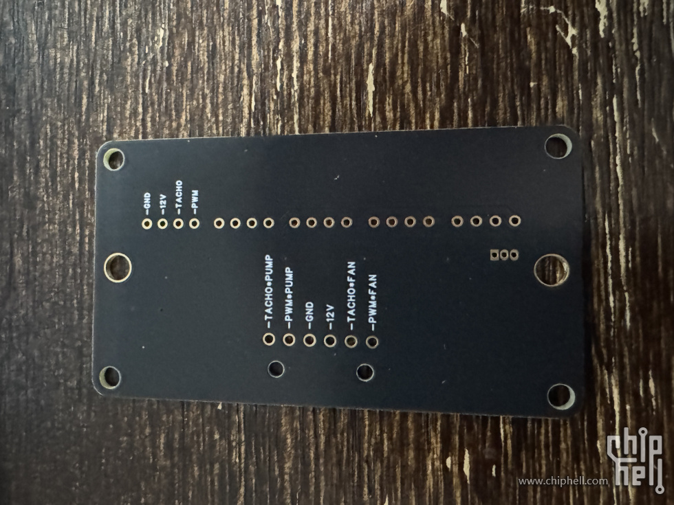

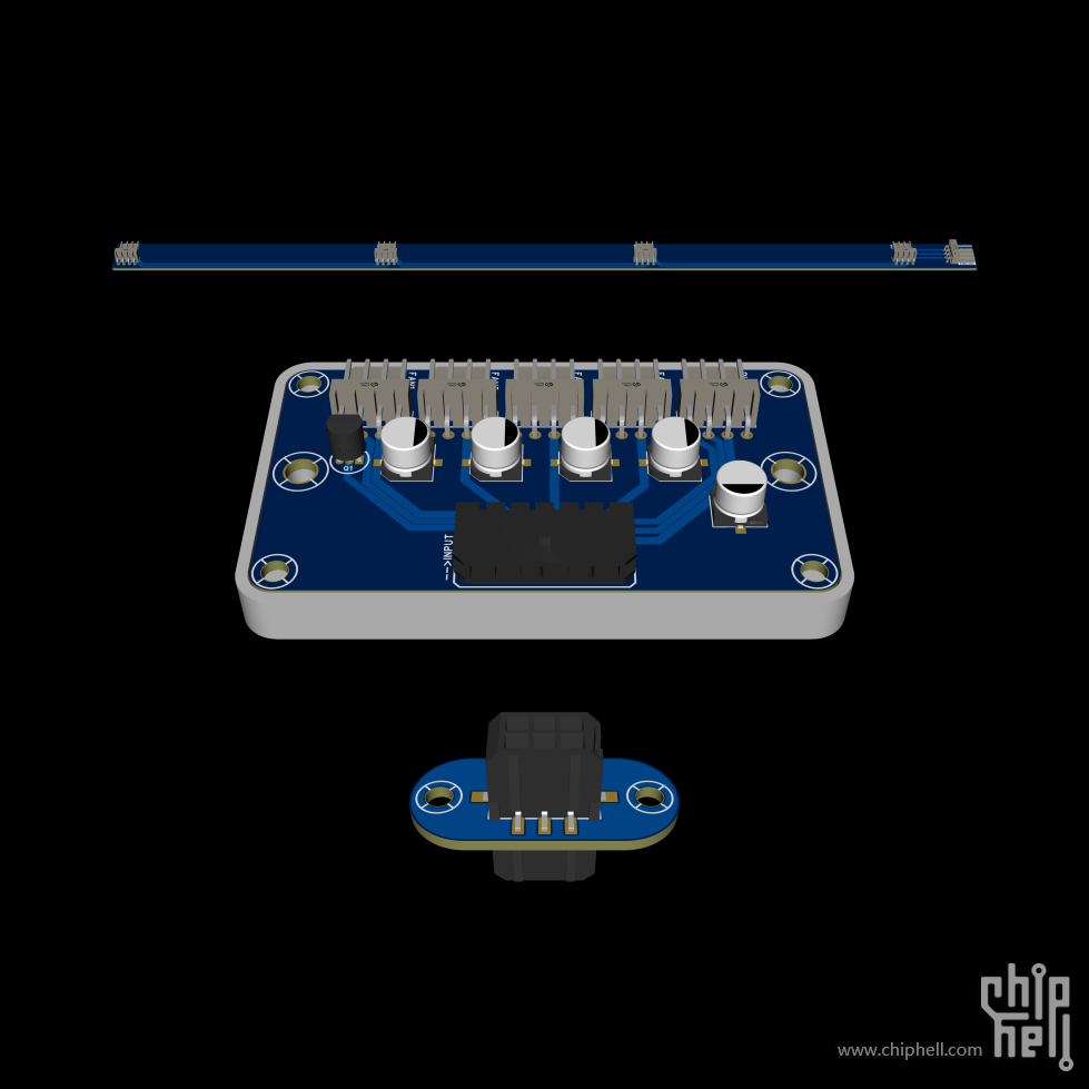

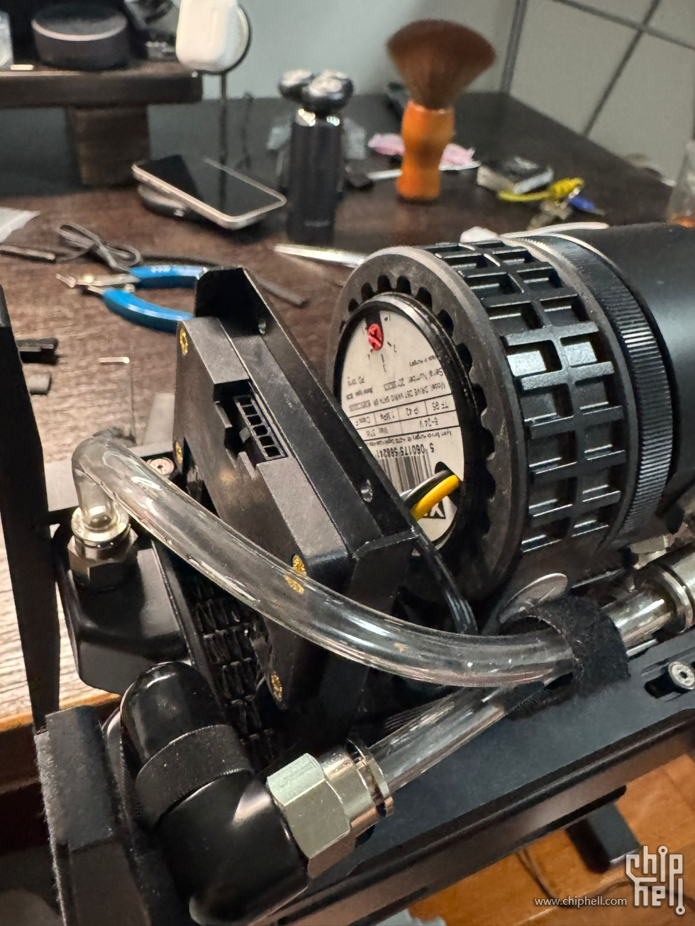

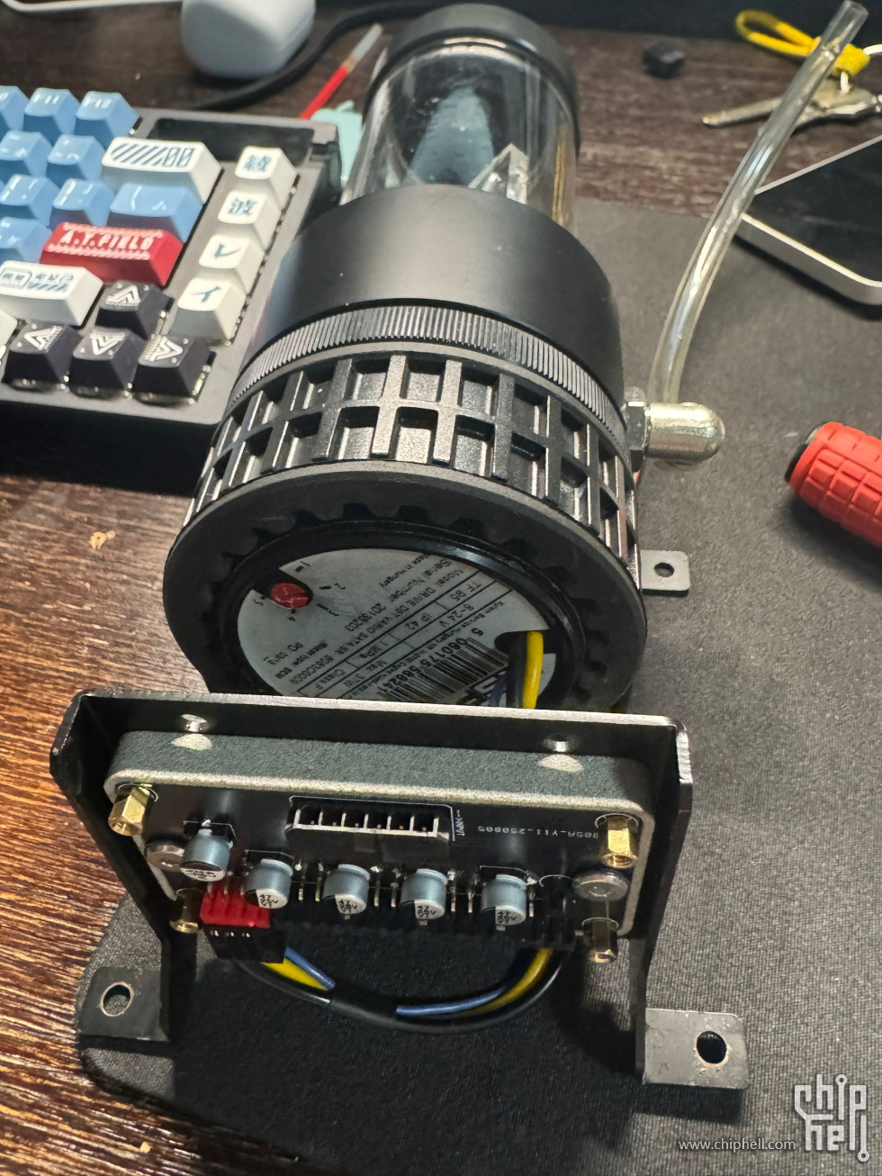

于是我突发奇想,为什么不自己做一个呢?说干就干,立马开始学pcb设计和3D建模
然后经过一段时间的折腾,我的第一感觉就是,这种最简单的pcb就是连线。。。有手就行的水平(越来越感觉我花1000多买这集线器不值了),然后终于有了点小成果

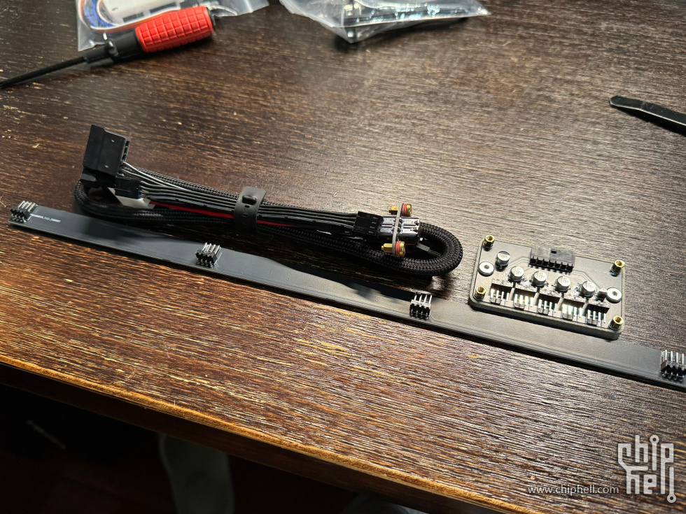

最中间的是最主要的集线器,考虑到一般的冷排(480/560)风扇不超过4个,所以在左边留了四个串联风扇接针,第一个接针带测速,并且加了一个三极管做PWM信号的放大;最右边的风扇接针留给了水泵,可以单独调速/测速。另外每个接口都并联了一个电容,虽然我没感觉电容有啥用,但是我看市面上的集线器大多都会并联几个电容,所以也象征性的加几个 。输入接口方面,和watercool一样,都选择了MX3.0的接口,只不过为了集线器做薄一点,我选择了单排的1*6p,分别风扇和水泵的调速和测速,外加一组12v和GND。螺丝孔位适配EK的90度水泵支架,可以装在支架的下方的空位,貌似BY的通用支架也可以用,基本可以做到通用
下面的是两个对向的MX3.0 2*3的6p接口,可以适配pcie挡板com口的螺丝孔位,其实也可以直接用串口,但是怕串口承载不了太高电流
上面的那个长条是480冷排侧面的风扇一分四,很常规的东西,没啥好说的,唯一不优雅的点在于只能通过双面胶粘贴,还没有找到一个可以完美固定的方式
嘉立创白嫖的板子

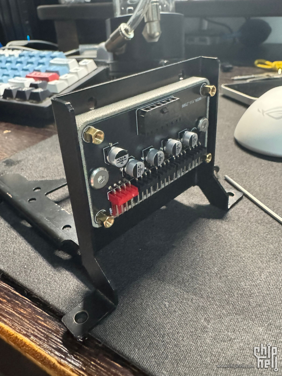

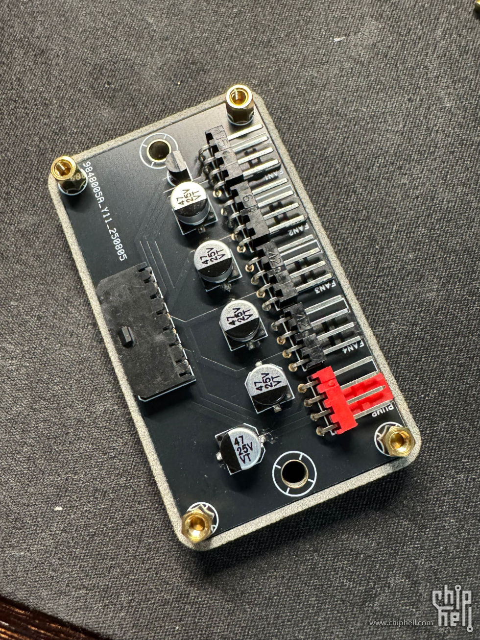

焊好长这样 第一次焊接

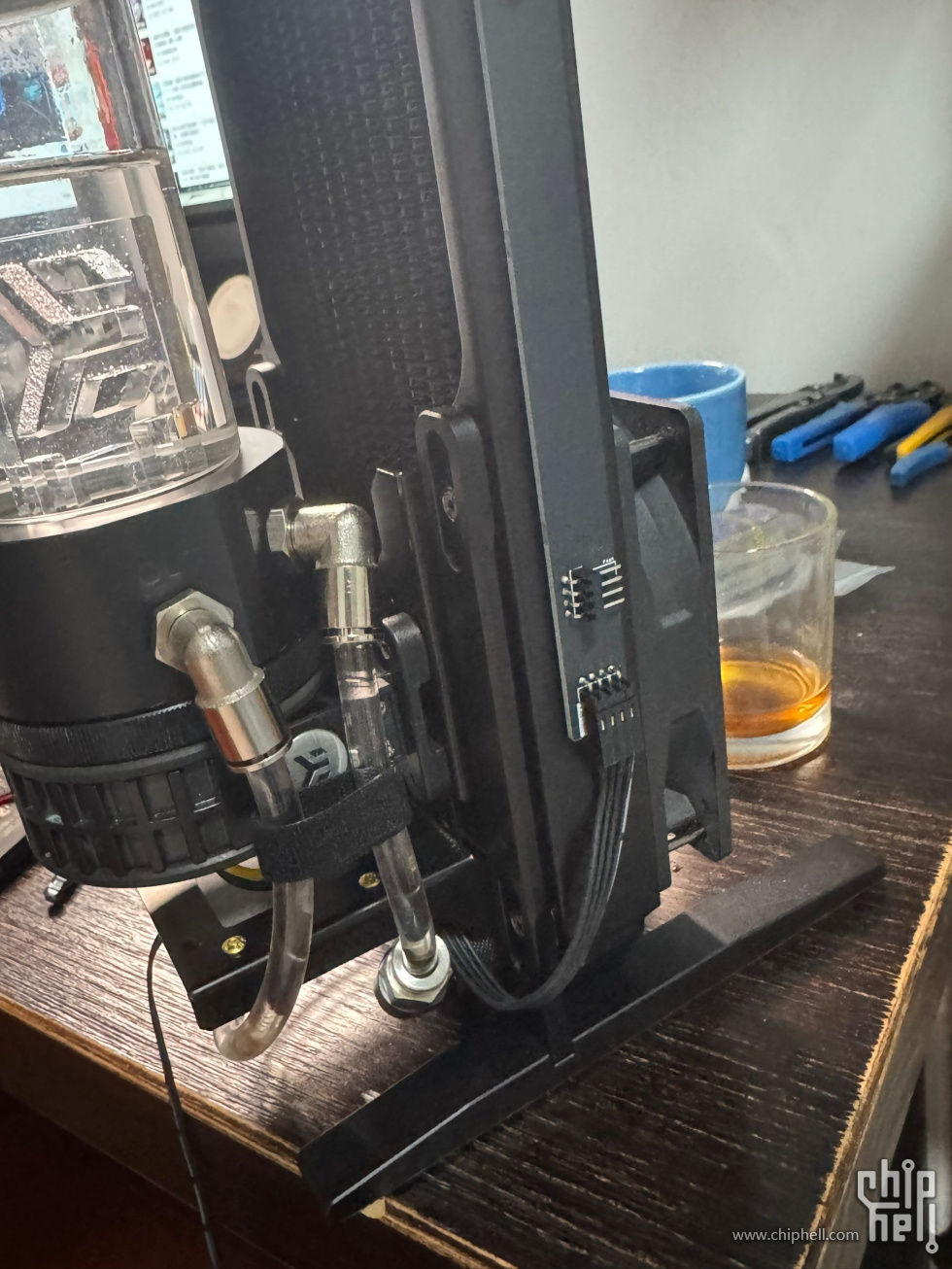

装在支架上长这样

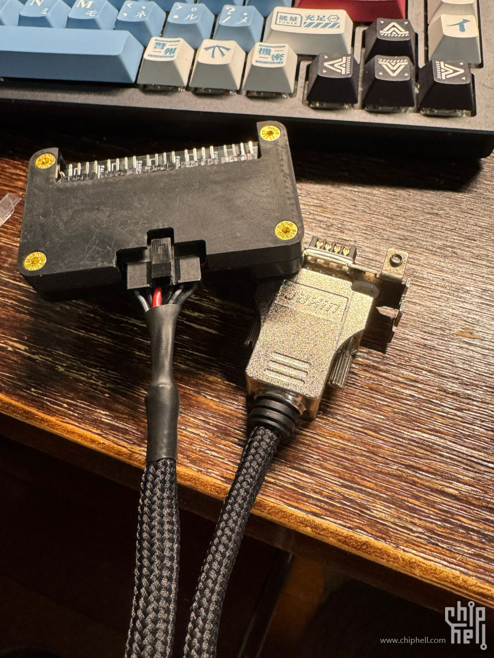

重新打了个外壳,黑色的看着舒服多了
搓线,为了线可以细一点,四根信号线用24awg,12v和GND用22awg,同时也尝试一下用串口
完工
480冷排和风扇还没买,先用手上有的破烂先试试
目前看来功能一切正常,机箱内通过大4P供电,连接主板分别对风扇和水泵进行调速,机箱外从PCIE挡板引出一根总线连接集线器
除了外观比较丑、没有rgb以外,基本可以达到watercool一模一样的效果。
长期使用的稳定性和可靠性方面,还有待验证

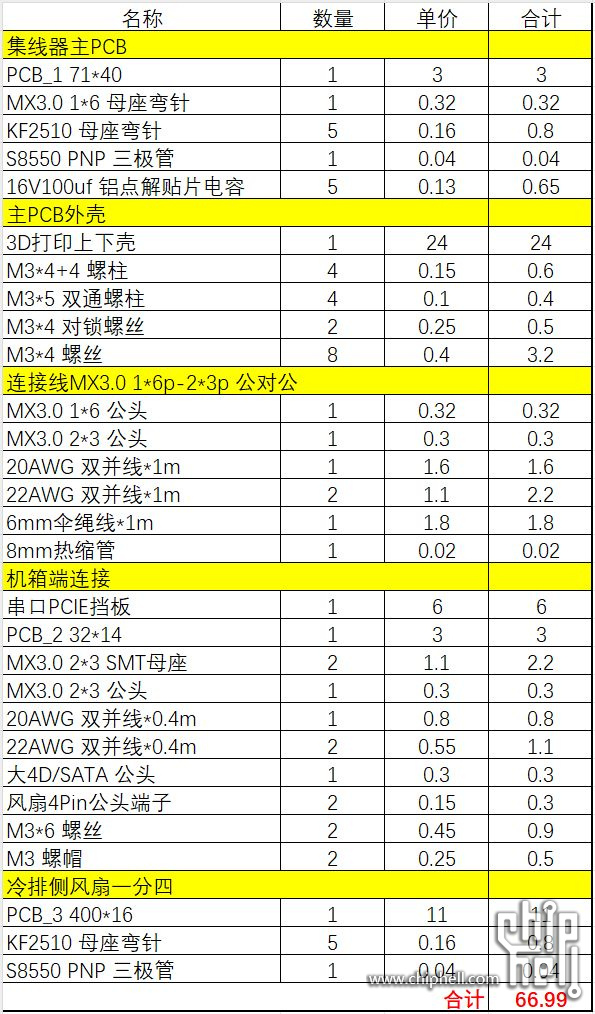

至于成本嘛。。白嫖的pcb折算成钱,再加上杂七杂八的元件
70块钱不到 这还是没有量产压低成本的情况
外观是糙了点但是考虑到20倍的差价
先折腾到这,等啥时候有空了,把480冷排和风扇买齐了,再来更新吧

也不是只兼容自家,有转接线卖的,或者把原水泵原线剪了按他的线序接线就行,端子是mx3.0
他那个D5泵虽然是6pin的接口,实际也就接了4根芯,剩下留给rgb了,不知道以后会不会出带rgb的泵
