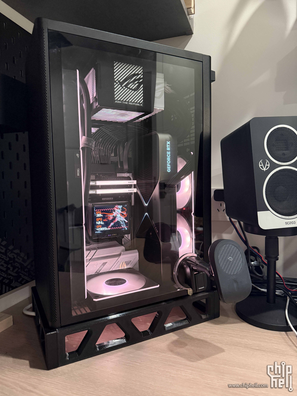

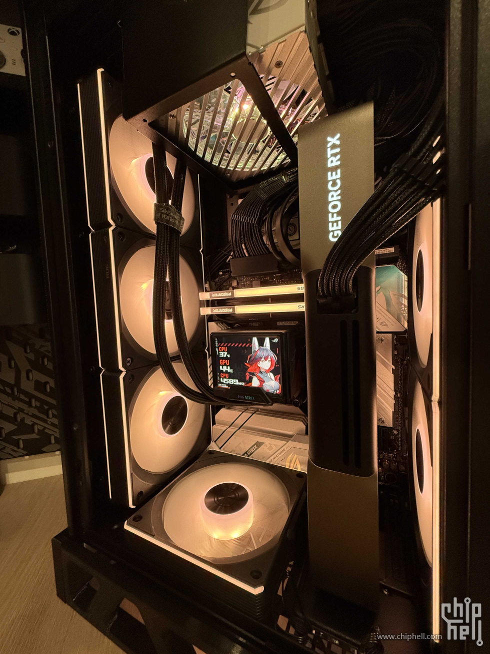

先用一张完成图镇楼吧。

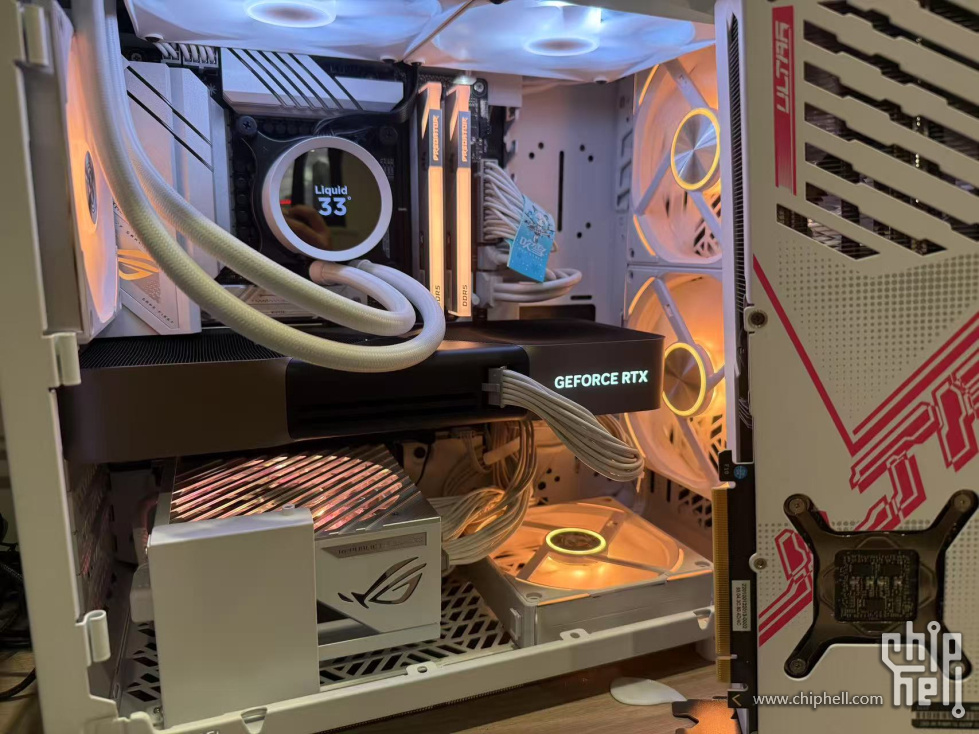

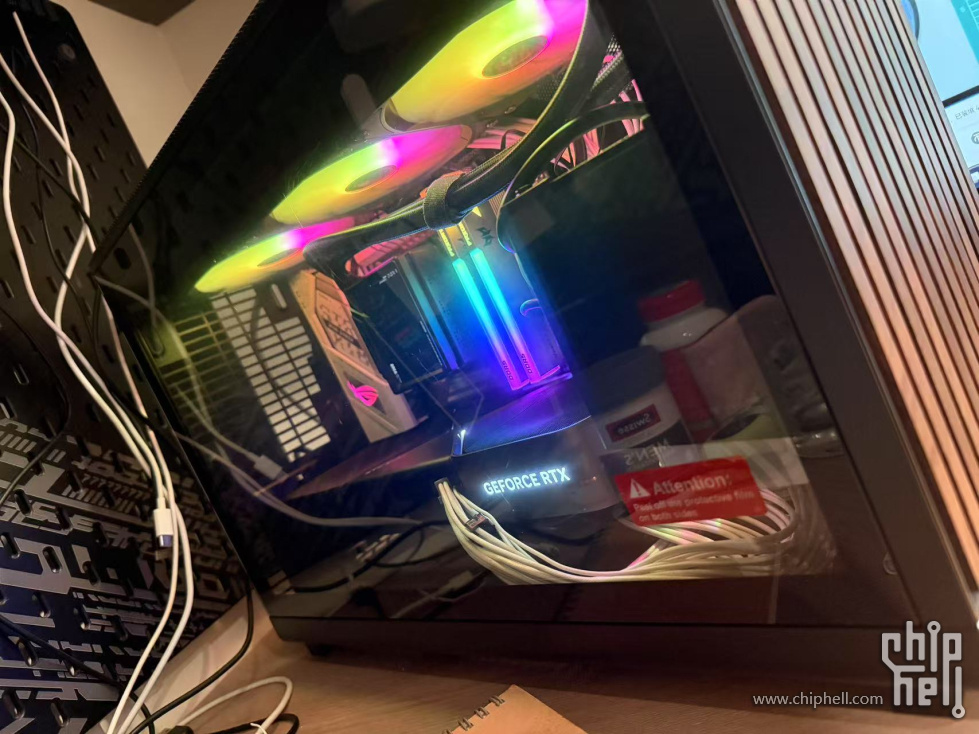

这次装机的契机是收到了一个价格比较合适的5080FE,而在换上显卡后的几天内,服役了两年的恩杰海妖280水冷的两个140风扇也都相继挂掉。 微信图片_2025-08-18_230319_081.jpg
这是当时在论坛里出之前的显卡顺便拍的照片。好在水冷的售后京东都给处理了。
也正好对白色机箱有点看够了,而且考虑到以后升级配件永远都得给白色付出一些溢价,那索性先不考虑颜色,主要看占地面积小的机箱。

这是刚装好的状态。当时不满意的点主要是缺几个风扇,以及白色的线不说不适合黑机箱吧,也不适合这个显卡。

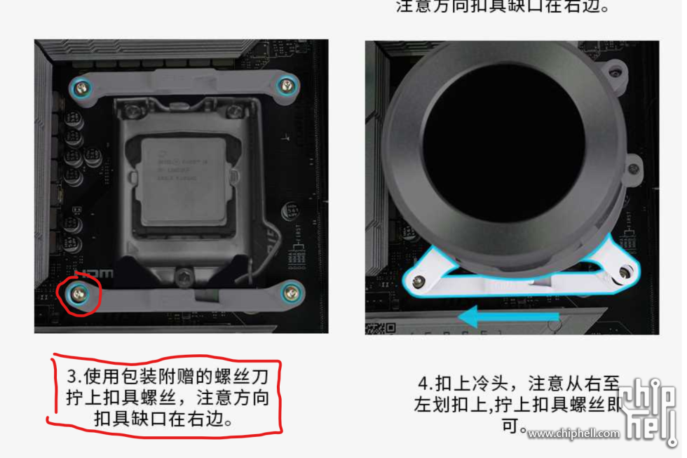

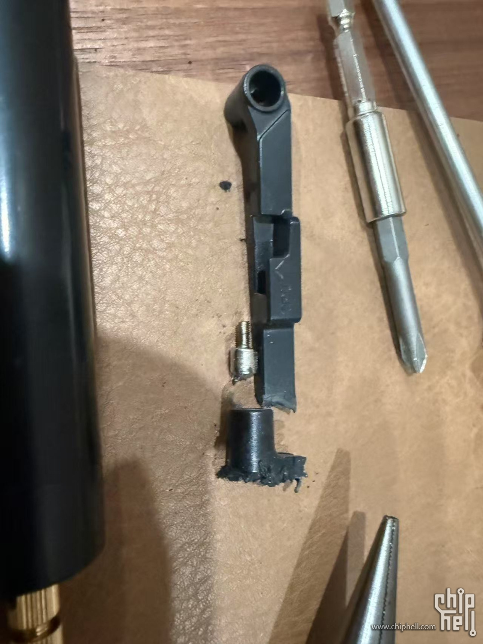

其实当时和A3一下单的还有联力的隐流2代水冷。劲装上以后发现结合A3的进深空间和我的主板(B760G)的散热马甲高度,水管干涉太严重,怕时间长了给挤坏。于是还是决定退。但拆的时候发生了滑丝的现象。
联力水冷的扣具固定螺丝被设计成双头螺丝,其中它拧紧到主板上的步骤要靠其中一头的螺丝中间挖出来的小内六角来完成。就是这个内六角,滑丝了。
对,这个螺丝3mm左右的端头上开了一个内六角……
我楞是买了个切割工具把双头螺丝的一个头给磨掉,再切出来一个一字,才取下来这个螺丝。幸运的是主板什么的没有因为铁屑短路。
联力可能是创新方面太想极致了,用了这么一个极端的设计。但这么小的内六角,真的很容易拧成圆筒…尤其这个螺丝的钢材强度并不那么好的情况下。

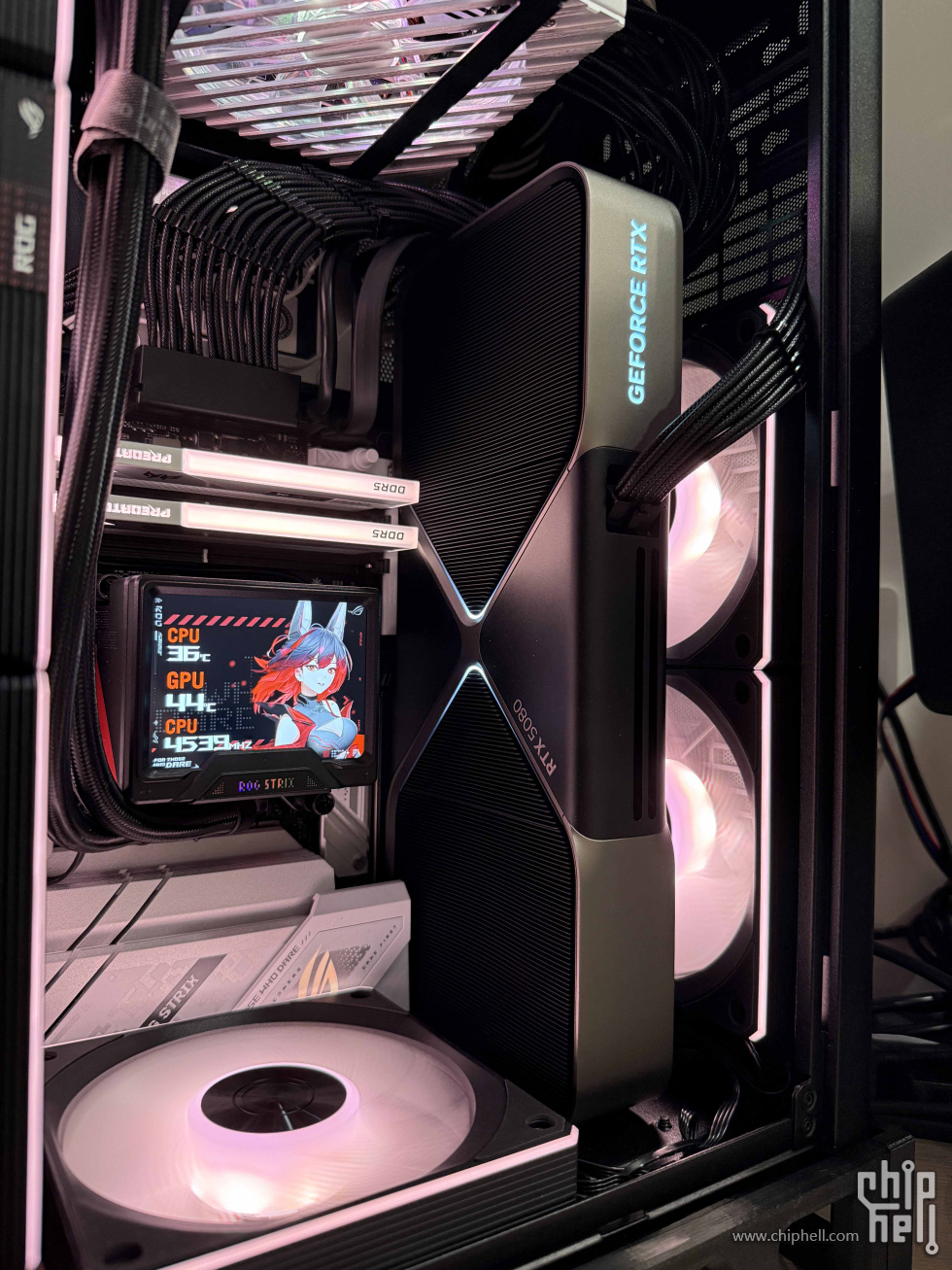

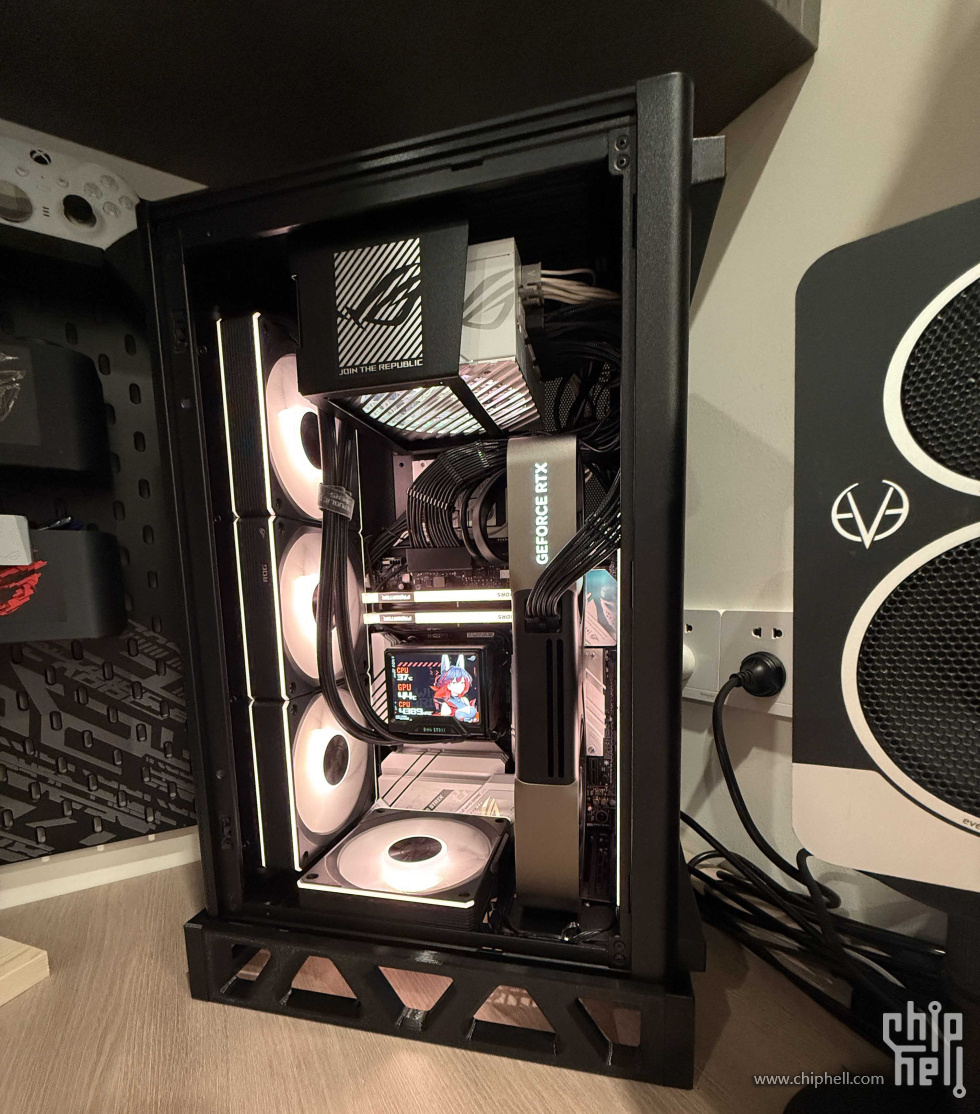

后来陆续换了定制线(店铺直接根据机箱推荐的长度),加了风扇,找一个店3D打印了竖装的底座(很容易搜到)。终于有了成品的样子。
目前这套机箱的温度和颜值观感我是暂时满意的。虽然也有一些美中不足的点,但都得彻底换硬件才能解决——也就是标题中的三个东西。
A3机箱我总体是很认可的,无论是dan case联名的设计,还是做工用料,给的配件,说明书等等都是很到位的。不过主要也是因为太追求很薄的厚度,它可以说完全没有任何背部理线空间。所有的线只能走到电源-显卡之间的空隙里。假如不是5080FE这样的短显卡,和LOKI这个比ATX小一号的电源,这里的空间就会更局促,定制线几乎是必选项。这也是为什么在机箱的右侧我只放了两个风扇。
华硕的RO姬360水冷。
这是个比较新的产品,坊间传闻是龙王3的下放,看屏幕的感觉也有点像。目前来说13790F空调房待机37度,打游戏没上过70度,散热性能这块满意。但这个东西吧,软件层面有点蠢:
1、华硕 奥创的风扇转速策略非常抽风,经常抽风式爆转,我是这么多年都没调好过。于是从上图也能看到,风扇我直接换成联力的了,联力的策略安静很多。
2、屏幕的软件是单独的,不能像我以前用过的龙神1代一样在奥创里面调。界面基本没得选,自定义是基本不存在的。其实我也没想定义啥,就是里面**姐的动画太跳了,我想让它想对静止一点。
3、这屏幕特别傻逼!这是一个LCD屏,正常关机的时候屏幕不是关闭,而是显示黑色!所以晚上很亮!!只有在BIOS里调整电源模式好像是S4+S5,给USB断电才能关闭这个屏幕。
  联力CL无线积木风扇。
  这个风扇有点像我之前用过的AL系列,比较低调。没有屏幕也没有无限镜。现在总共装了6把,3正叶在冷排上,3反叶给机箱进风。风量和静音方面都让人满意。
  不过从安装和使用上,能看出来只是一代产品,还有一些软性的地方有点进步空间。
  虽然说是无线风扇,但安装的时候呢,供电线总归是不能少的,而且两把以上就需要插两个接口了。所以区别只是不用必须连到控制器,多了点自由度。
  无线这个也值得一说。这个无线控制器呢,体积相当于一个2010年以后都堪称巨大的U盘,安装方式有两种:在机箱内接USB+FAN线,和像U盘一样插在IO的USB接口上。竖装机箱当然没高度给大U盘用,于是选择前者。这东西吧,也没有磁吸,我是用扎带给帮在机箱里。
  另外不知道是信道干扰还是软件冲突,给显卡进气的这组风扇每次重启过一段时间后RGB必然会跳掉,平时运行还会闪一下别的颜色,机箱底部和冷排上的就都不会。

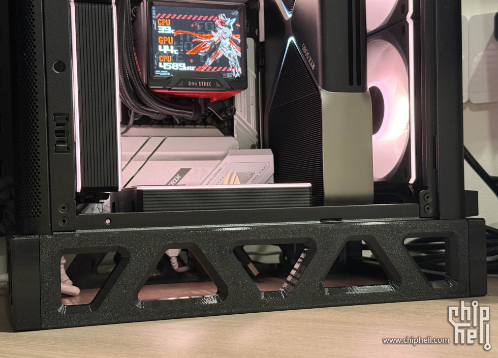

最后特写一下3D打印的底座吧,很结实。提供好尺寸一周能到手。
当然,假如以后联力好好基于这个A3出一个竖装的机箱,那真是举双手欢迎的。
