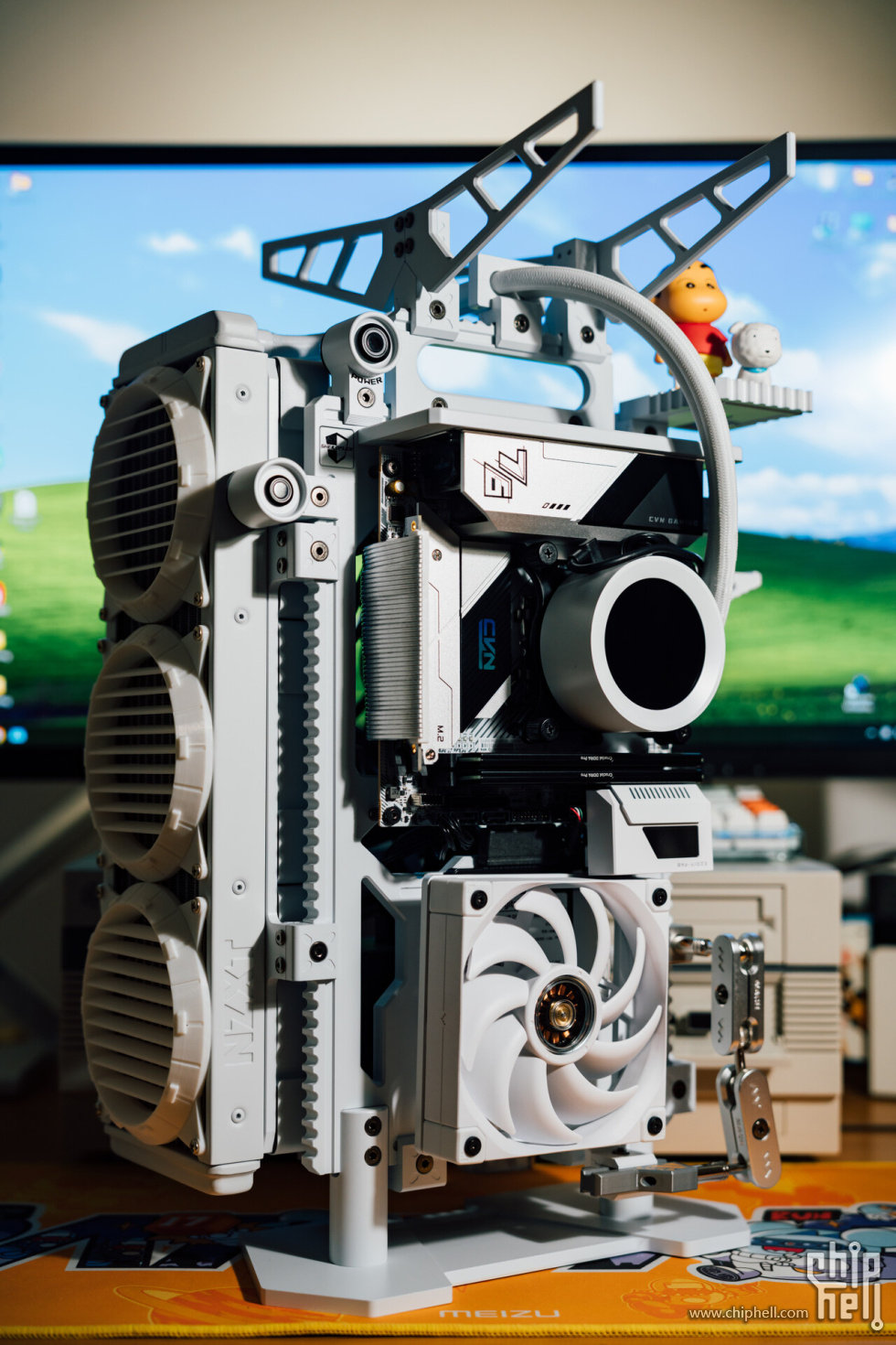

故事梗概:全闪NAS,从机械大师E24,换成了未来马赫SF-I。
年初的时候出差去珠海参加AMD的展子,第一次看到未来马赫的机箱,眼前一亮,拍了个照。
618的时候倒腾一通,手头闲置了一个360水冷。而家里的黑群,拷大量raw照片进去以后cpu风扇转的很快。巧了不是!需要加强散热的时候,正好有个散热闲置了!

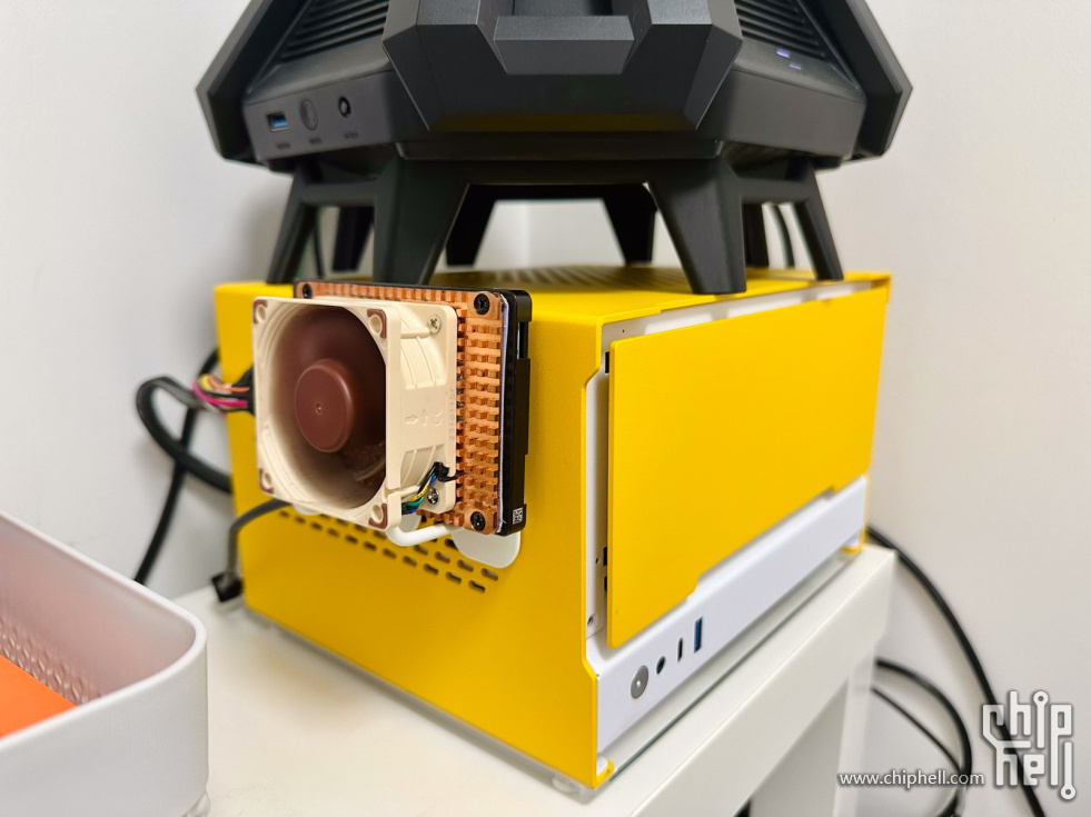

黑群之前用的E24,小巧可爱,但散热一直比较麻烦,u2硬盘在机箱里面温度比较高,所以挂在了机箱外面,还加个小风扇。
上面放了个小米路由,因为发热也比较大,所以打印了个路由支架。
怎么把水冷装到黑群上呢?只能换机箱了。
换大的吧,区域有限放不下,换小的吧,塞不下360的水冷。又是itx,又有360水冷,还不占横向空间,上面最好还能顶一个路由。
心心念念的未来马赫就安排上了。

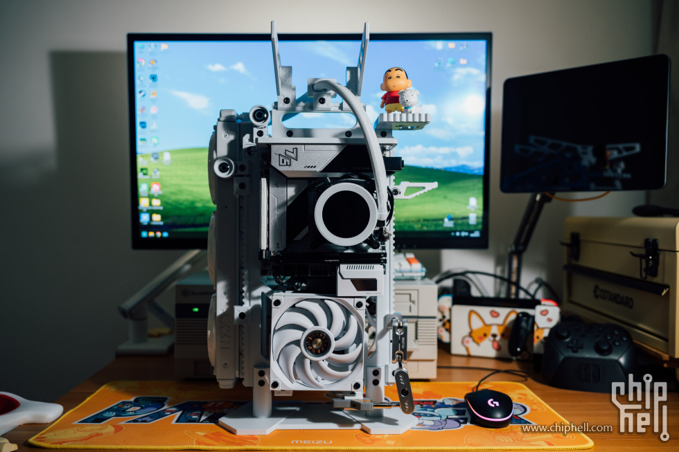

装好没上电的样子。

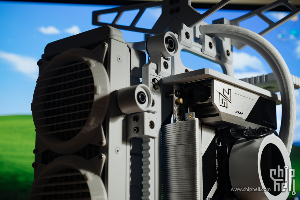

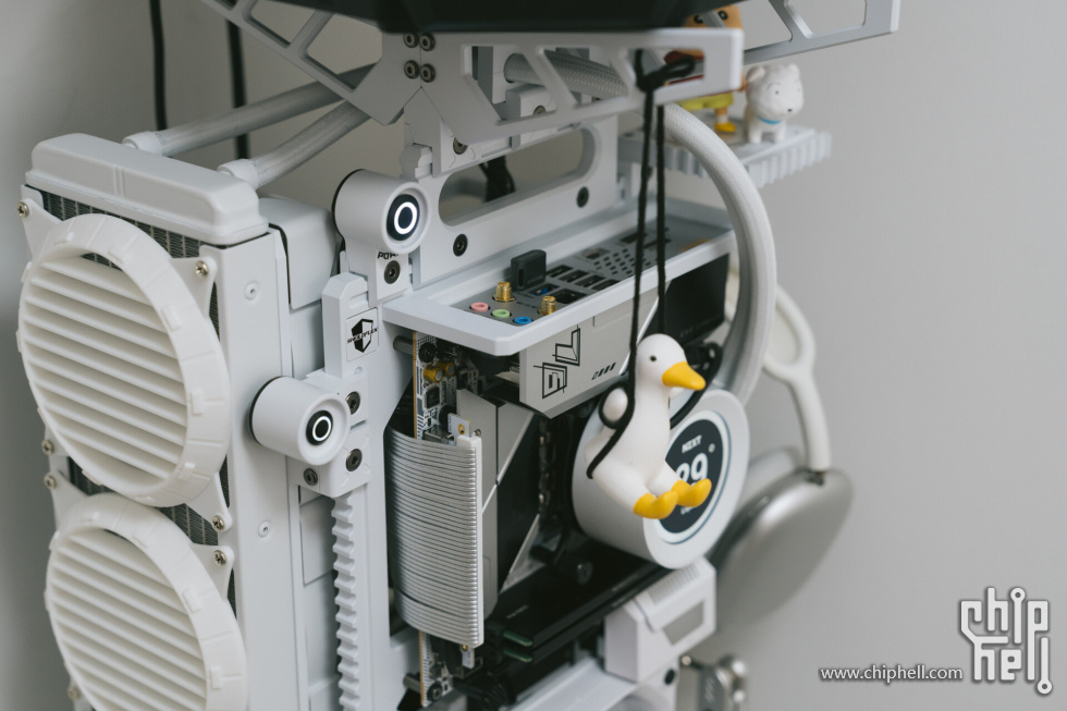

因为想要热气往外排,伸手过去能感受到暖烘烘的,所以风扇装在了里面,外面打印了三个风扇罩盖住冷排,抵挡一下可能的磕碰。

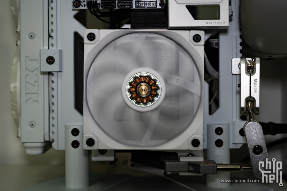

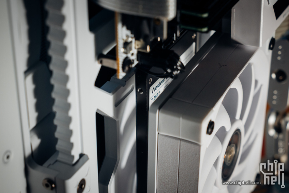

本来电源是挂在主板下面的,但我的电源是黑色的不好看,外加这台设备是个nas,所以把硬盘挂正面了,突显一下地位。
小新和小白

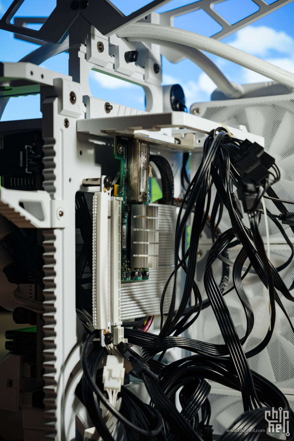

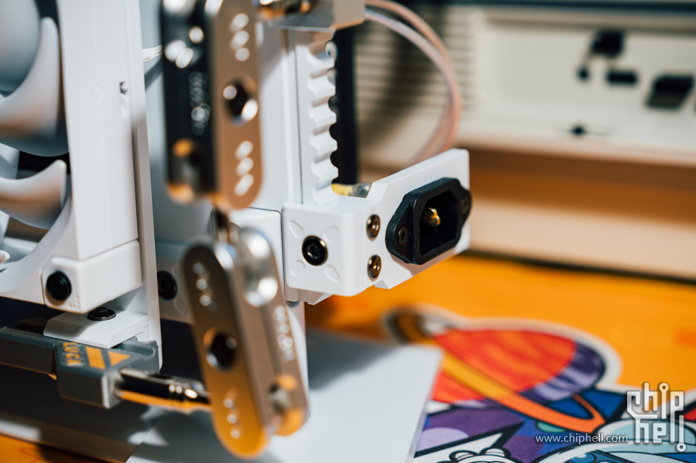

电源口朝下,空间不足以插电源线,所以转到了侧面。这个转接线分正向和反向,因为电源位置变了,这个线的方向也跟着变了。
开机和重启按钮,其中重启按钮的灯接在了硬盘灯上,这样硬盘读写它就会闪,毕竟是个nas嘛。

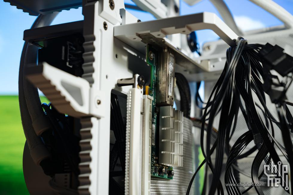

毕竟是个nas嘛,所以后面安装显卡的位置,装了个网卡,这网卡用了好多年咯。
正面线很少,因为都藏在了后面,不理线(懒)是我一贯的习惯。另外,考虑防尘,给风扇打了防尘网,但这水冷风扇边缘不是平的,并不密封,聊胜于无吧。
在硬盘前面装了个好看的风扇,其实主要是为了好看,因为硬盘拧到机箱上以后,温度就不高了。

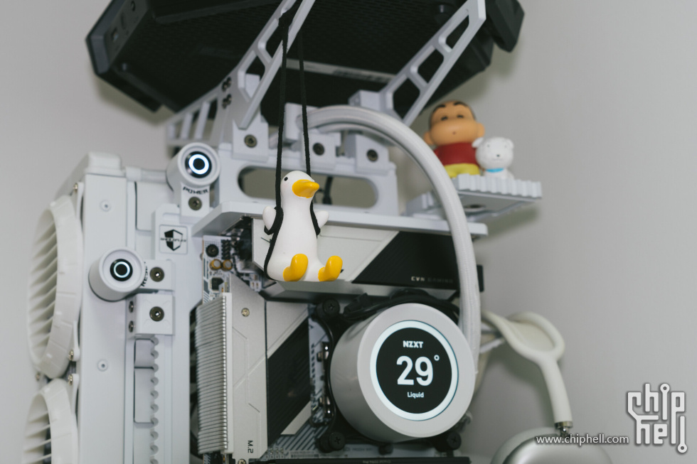

开机,挂上小鸭子。

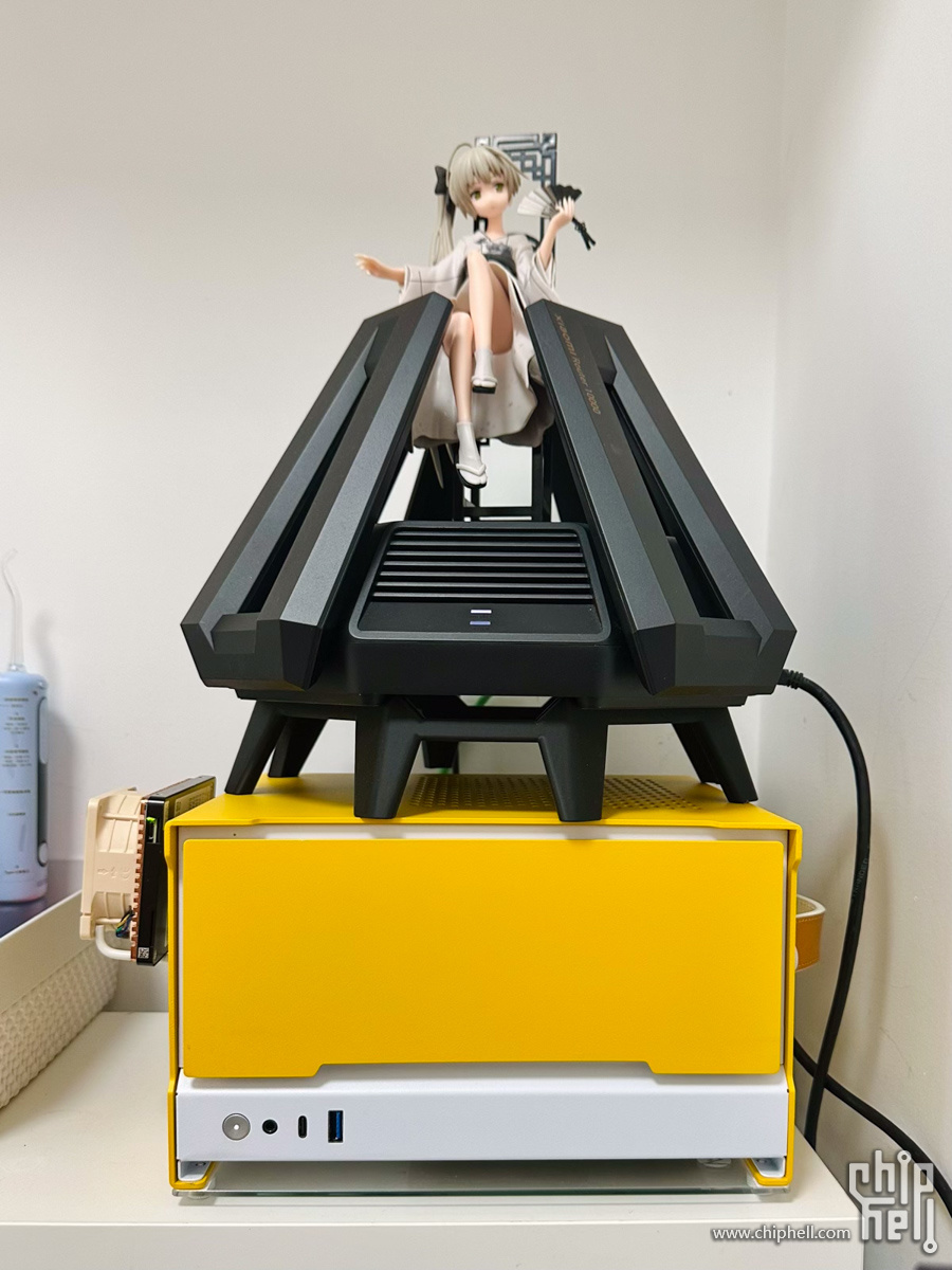

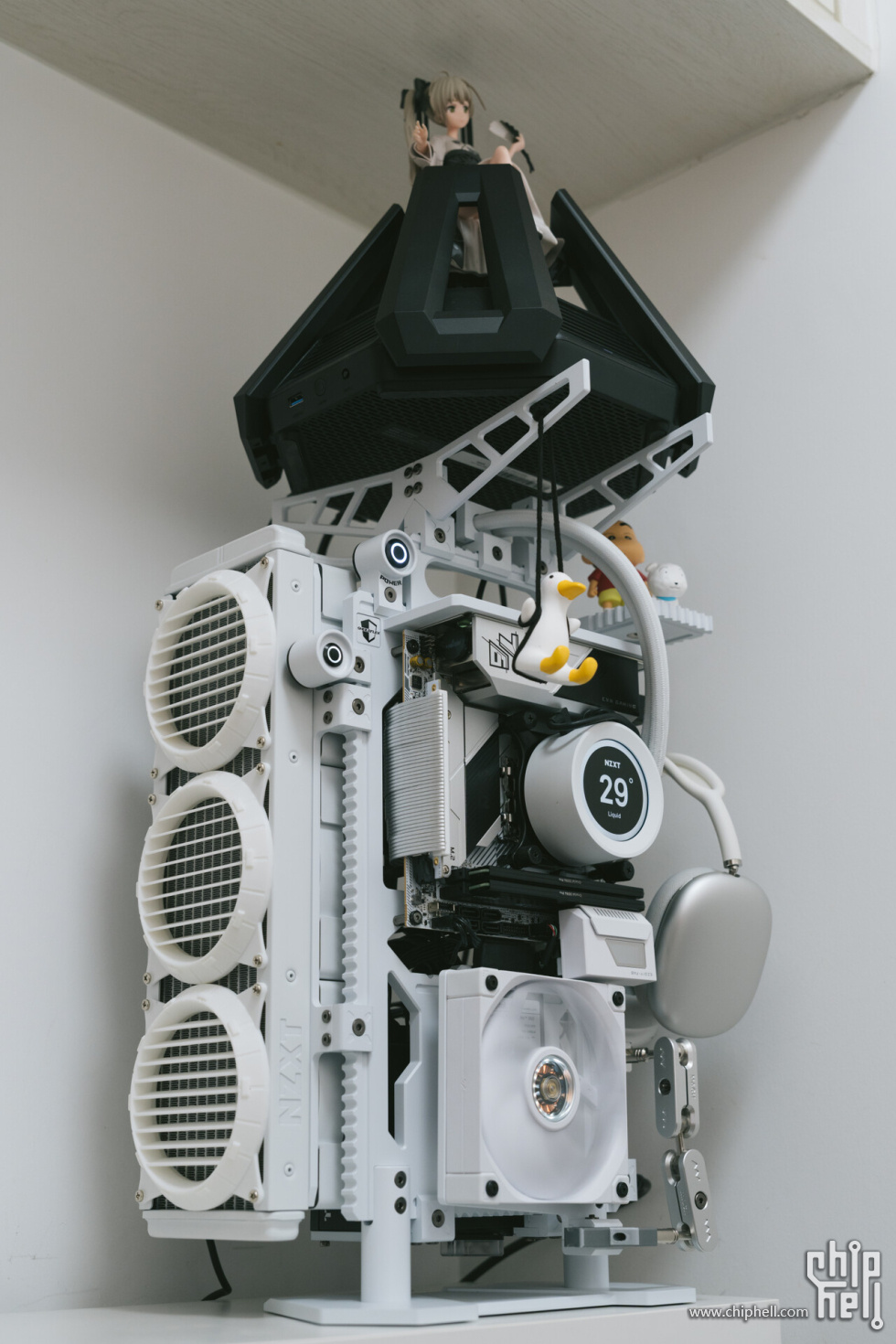

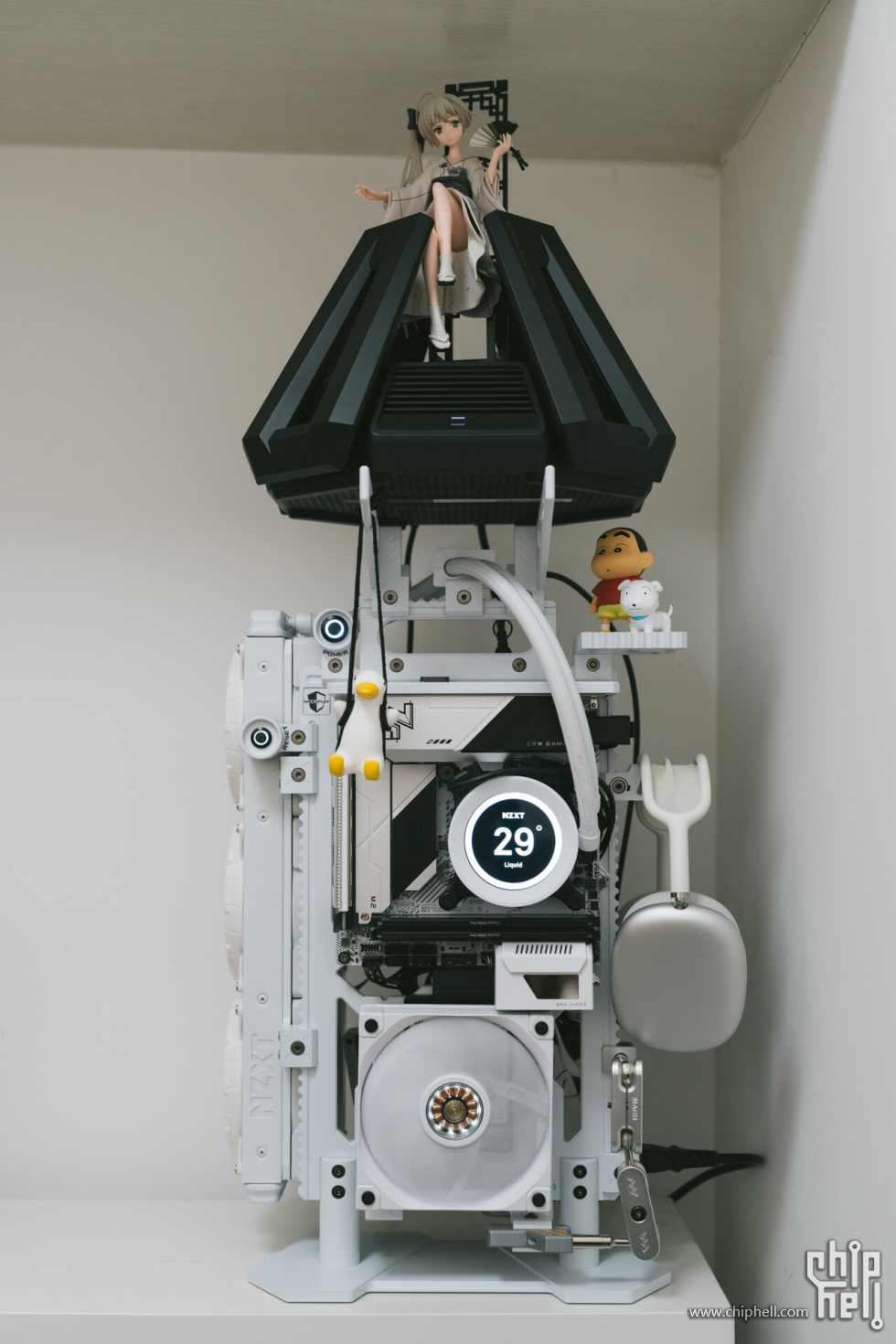

路由器顶上去!很高,马上就顶到柜子了,整体效果,太xx丑了哈哈哈哈哈
路由器的支架是机架的反装套件。

水冷因为没有配套软件传输数据,所以默认显示了液体温度,风扇转速也是跟着液体温度走的。
尝试了一下,这回不管cpu在做啥,温度最高会停在50多,而风扇,永远以最低转速转。u2的硬盘也一改之前的做派,现在没超过过40度。
不管是cpu还是硬盘,散热效果拉满。

这种叠叠乐,风格统一才好看,现在这个路由太出戏了
