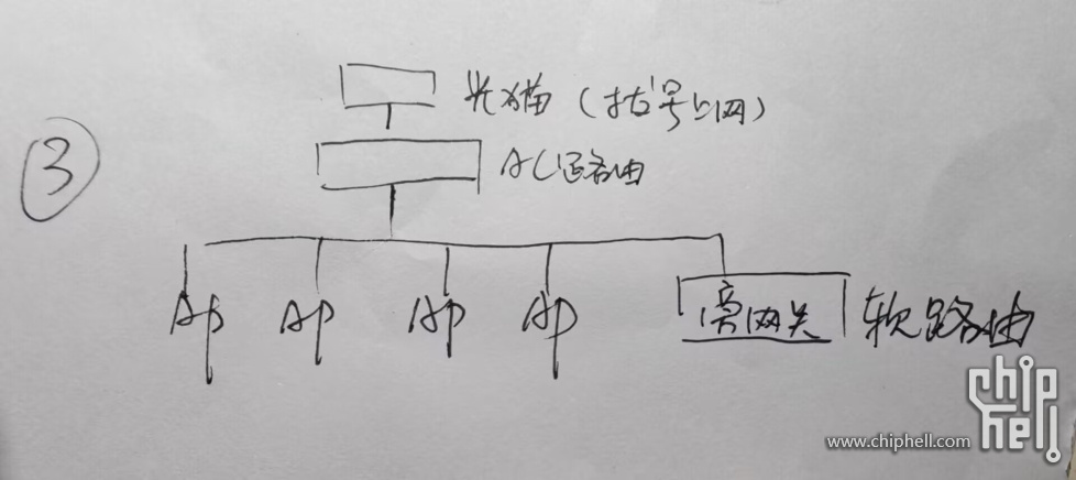

先介绍下情况,目前是光猫拨号,下面接某捷的ACAP,然后准备在AC路由上接个软路由,做旁路由使用,负责穿越,就是下图中的3号方案。
但是好像某捷的AC路由不能对终端指定网关,所以无法使用。

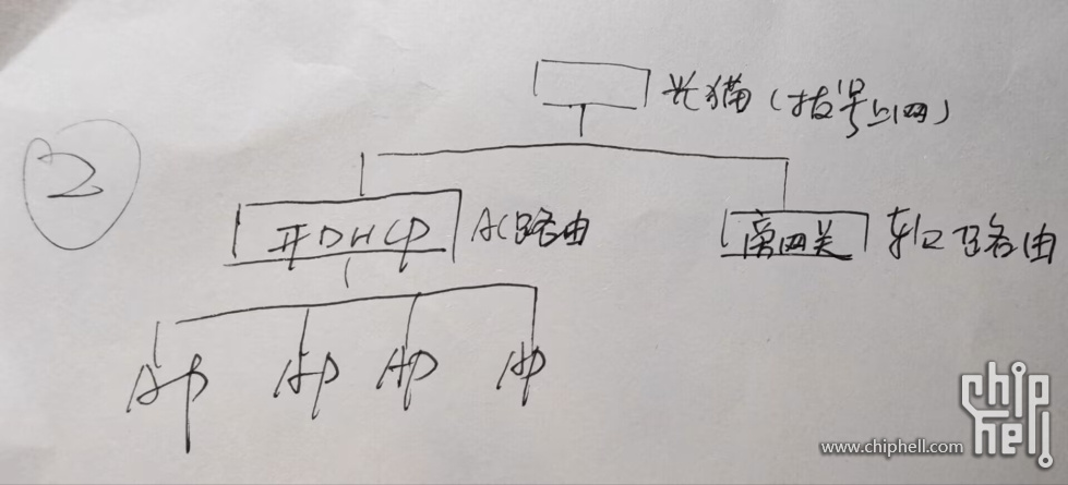

所以准备采用2号方案,给ac路由器整体指定旁路由作为网关,但是好像一直不能生效。

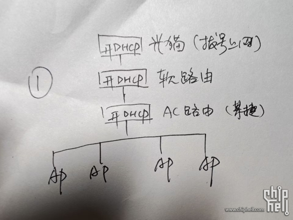

最后准备挂3级路由,一级一级DHCP,这样不知道会不会有什么影响。或者我这情况有没有更好的解决方案,求指教

发表于 2025-8-20 22:12 | 显示全部楼层
你把某捷配置成纯AC模式不就行了吗,别让它当路由了
发表于 2025-8-20 22:13 | 显示全部楼层
方案3的话把终端手动指定网关为旁路由可以吗。
 楼主| 发表于 2025-8-20 22:15 | 显示全部楼层
那意思方案1,关闭某捷的DHCP?
 楼主| 发表于 2025-8-20 22:16 | 显示全部楼层
就是某捷不支持这个功能

这类是小型商用一体功能的,比专业线的功能弱一些。
你用方案1的话,AC模式就行了,不用开dhcp,我也是这么用的,就把他当个poe交换机在用
另外你说的路由模式不能指定网关?建议问下厂家的客服看看先。

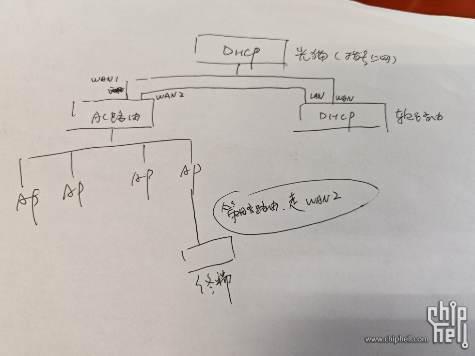

 楼主| 发表于 2025-8-21 07:40 | 显示全部楼层
我光猫下面直接接ac和软路由,然后软路由lan口给ac路由做wan2,再通过策略路由指定终端走wan2出口是不是就可以了

发表于 2025-8-21 08:49 | 显示全部楼层
我用的是方案3,需要走旁路由的终端自设定网关,否则走主网络。好处是简单灵活,很适合软旁路由(nas wrt虚拟机),坏了也不会影响主网络稳定。

发表于 2025-8-21 10:05 | 显示全部楼层
不是跟你说了调成AC模式吗,AC模式下它本来就不是你的网关也不是你的DHCP服务器
你自己文档先看啊:
https://www.ruijie.com.cn/fw/wd/929213/
2.4   工作模式介绍
设备的工作模式分为路由模式和AC模式,不同的工作模式下系统菜单页面和配置功能范围有所不同。EG设备默认处于路由模式。如需修改工作模式请参考 4.1 修改工作模式。
2.4.1  路由模式
设备支持NAT路由转发以及**、行为管理等路由功能。可为下联设备分配地址,网络数据经设备路由转发,并支持NAT转换
路由模式下设备支持PPPoE拨号、动态IP和静态IP三种方式联网,可直接连接入户网线或上级设备提供网络,并对下联设备进行管理。
2.4.2  AC模式
设备做二层转发,无路由及DHCP服务器功能,WAN口默认通过DHCP方式获取地址。适用于当前网络已正常工作的场景,AC模式下设备作为设备管理控制器,可通过旁挂方式接入网络,对AP进行管理。

发表于 2025-8-21 12:27 | 显示全部楼层
一个局域网下只能有一个dhcp服务器,否则会冲突断网的,1是正确的,需要从旁路走的设备可以手动设置旁路的ip为网关
光猫拨号,2和1其实道理是一样的,都在一个局域网内,
3有多个dhcp服务器,会冲突
