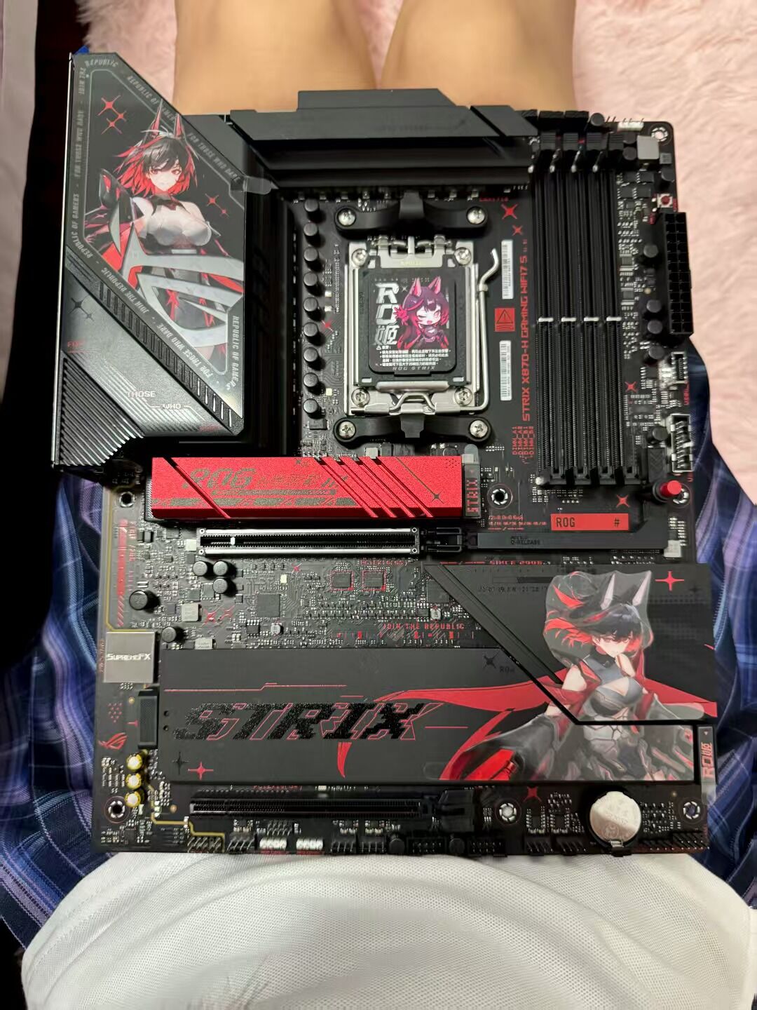

图片跟文字没有什么关联性,只是习惯性发个图,刚好最近也在玩很多很多amd的板子,有空开贴分享

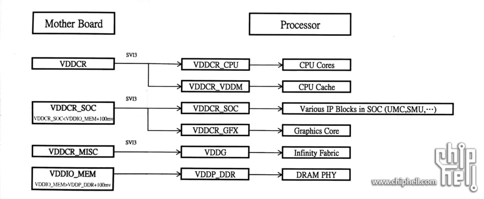

如果确定是内存或者IF总线链路 某些设置不稳的话,也可以 轻微拉高 VDDP电压、降低VDDG(来源于misc供电)至 0.9-0.95V之间试试吧
