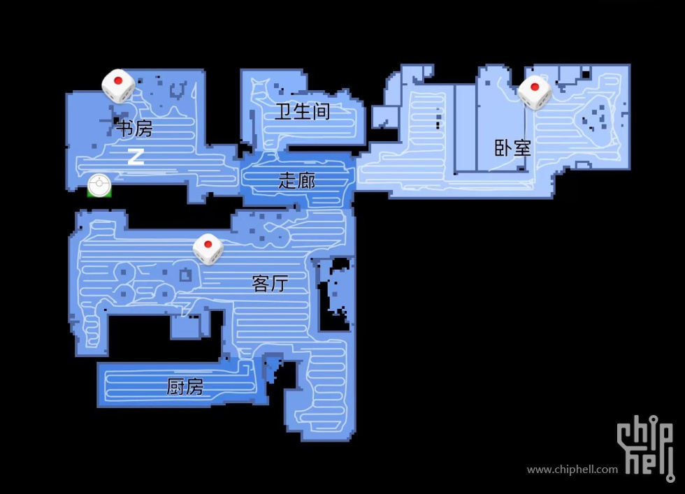

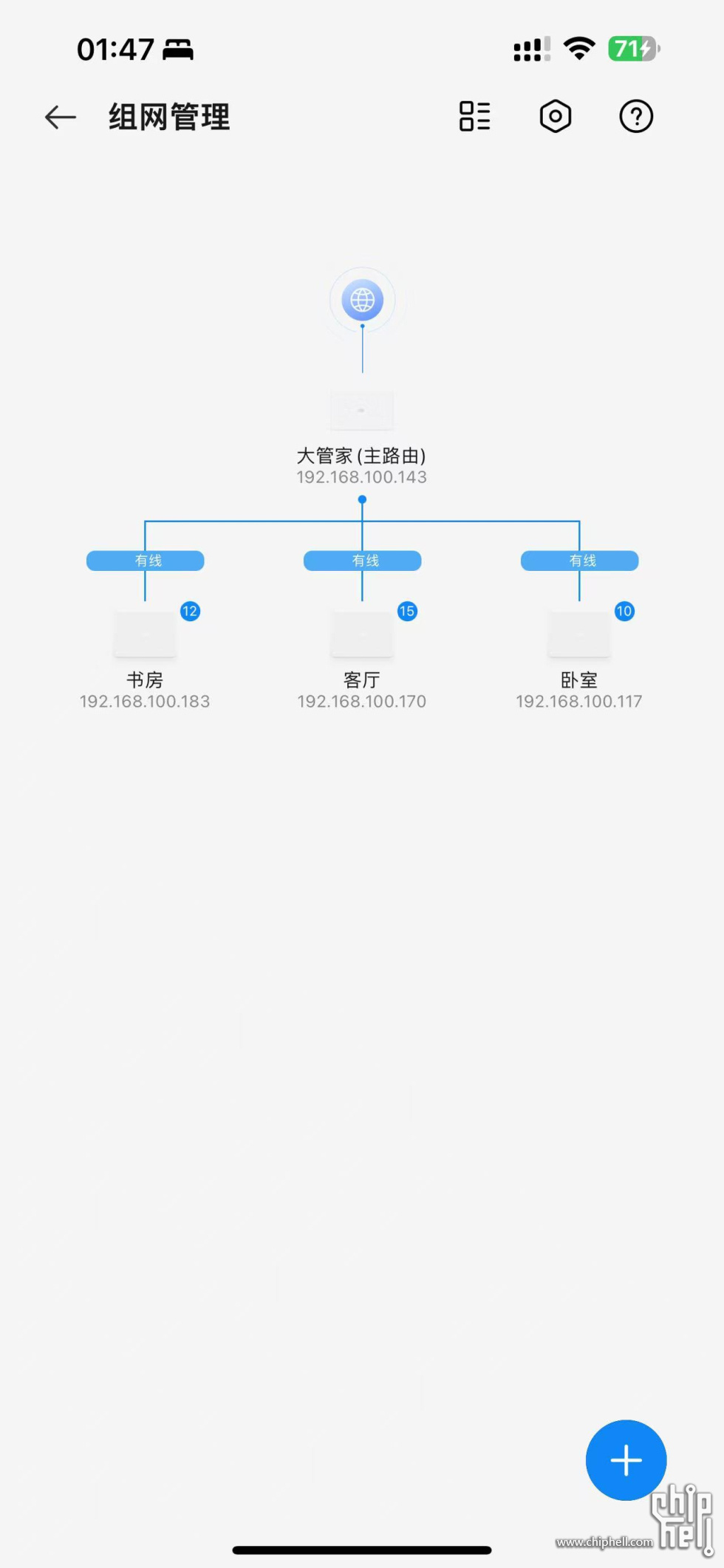

说一下部署和感受,在客厅、卧室、书房全部放置从路由,中兴主路由、软路由、光猫放置在弱电箱;
中兴的路由器最大的好处是组MESH的时候可以设置漫游提出的阈值,我从默认的-70调整到-65切换
非常丝滑,软件测试基本到每个屋都可以秒切换。虽然每个屋都只能跑到930M,但应用体验好了很多,
能明显感觉出来Wi-Fi的智能家居产品响应速度有了很大的提升。

1、中兴POE墙面路由很好看,很容易隐藏,白色的平板一点都不显眼;也是选择它的主要原因
2、有一个主路由直接放在弱电箱,不用客厅有线回程了很方便
3、POE的设备,直接插一根网线就解决了,部署上更加干净整洁

有线Mesh本来就不差的.
顺便提一嘴,你这80平米情况下,客厅和书房的点位有点太近了,可以试试把书房的拔了看看
 楼主| 发表于 2025-8-21 16:26 | 显示全部楼层
flysex 发表于 2025-8-21 12:33
有线Mesh本来就不差的.
顺便提一嘴,你这80平米情况下,客厅和书房的点位有点太近了,可以试试把书房的拔了看 ...
中间有一堵钢筋混凝土的墙 拔了书房只能跑200多
