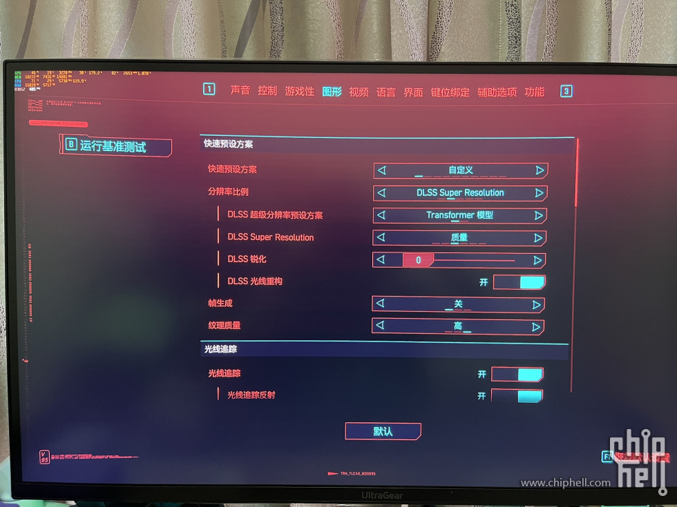

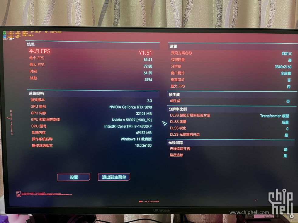

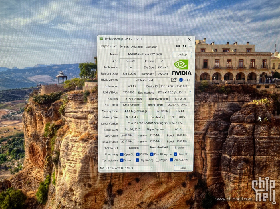

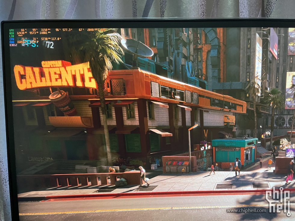

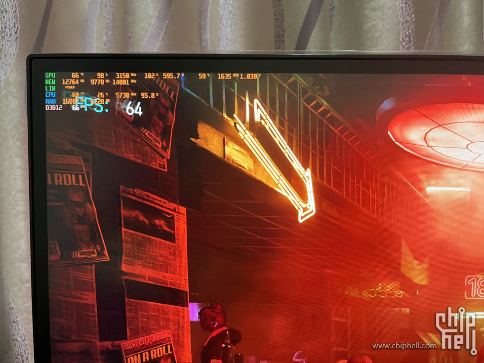

大神看下5090 非D这个超频是好还是差! 微信图片_20250821081313.jpg 微信图片_20250821081001.jpg 微信图片_20250821081016.jpg 微信图片_20250821081027.jpg 微信图片_20250821081030.jpg 微信图片_20250821081034.jpg
显卡是华硕的TUF  ,核心频率加了430,3DMARK TSE测试频率最高到3260左右,平均有3160吧,显存可以拉满,2077那个是过的测试本
发表于 2025-8-21 08:29 | 显示全部楼层
你看一眼最高电压就知道了 没必要看这个
发表于 2025-8-21 08:43 来自手机 | 显示全部楼层
用HWinfo64,打开msi小飞机,电压拉到满,其他不动,furmark2烤下机,看一眼最高电压,不过如果测试时可以稳定1.03V的话,最高电压应该能上1.08

 楼主| 发表于 2025-8-21 09:08 | 显示全部楼层

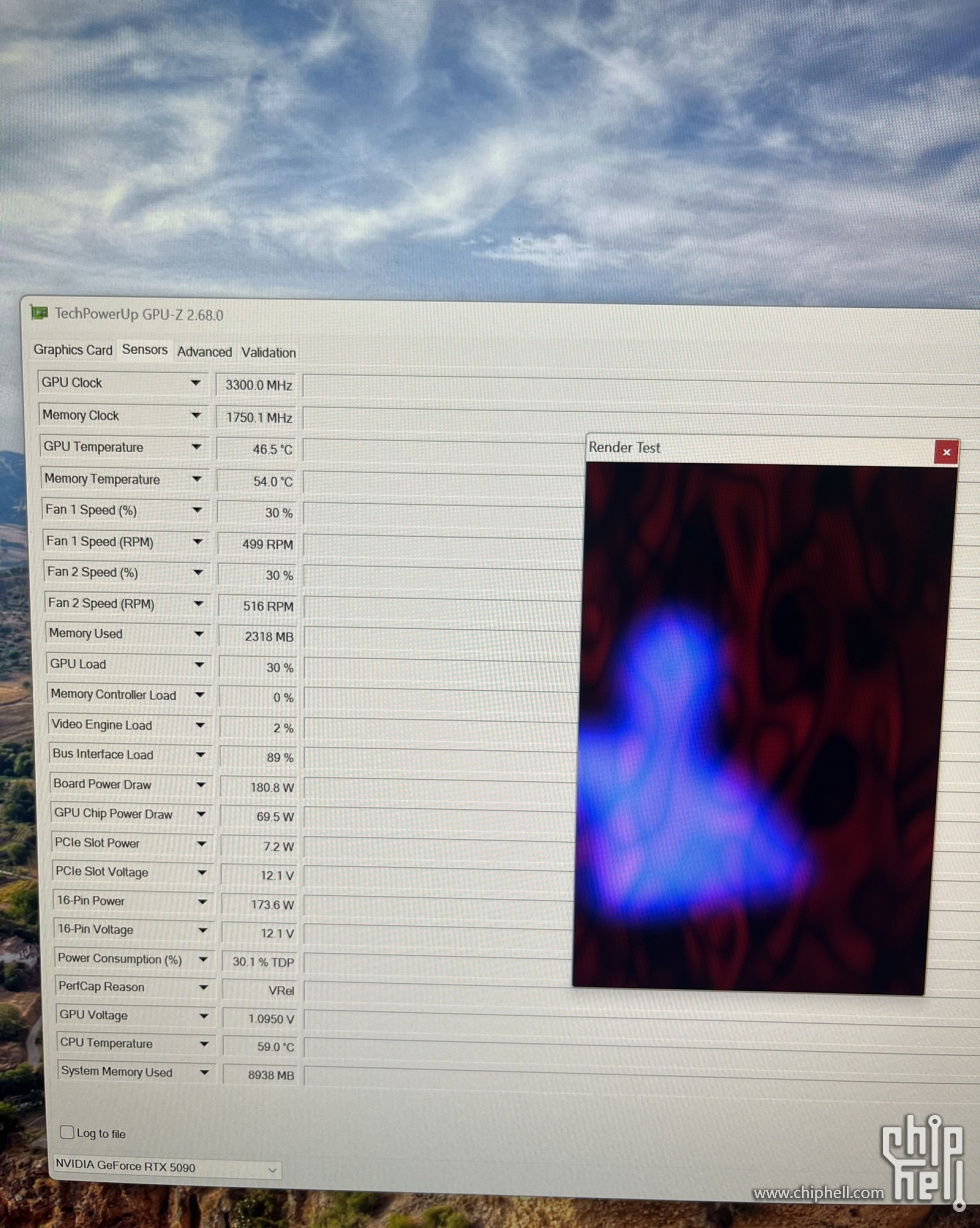

我之前玩游戏用GPUZ后台记录的是不拉电压条1.085-1.09     拉了小飞机电压条后1.095和1.1最高
 楼主| 发表于 2025-8-21 09:09 | 显示全部楼层
1.1出现的次数很少
发表于 2025-8-21 09:14 来自手机 | 显示全部楼层
fenghaozero 发表于 2025-8-21 09:08
我之前玩游戏用GPUZ后台记录的是不拉电压条1.085-1.09     拉了小飞机电压条后1.095和1.1最高 ...
这体质挺不错,比我摸过的两张都好...我是真的黑,原本星舰最高1.075,现在换了个超级雕只有1.065...
发表于 2025-8-21 09:15 | 显示全部楼层
好体质~ 你拉满风扇转速 跑次TSE 核心+400 显存+3000 感觉有机会28000+啊
 楼主| 发表于 2025-8-21 09:43 | 显示全部楼层
不到2.8万,极限也就TSE  27700分!  好体制为什么始终上不了3300的频率呢,锁过一次电压最高才到3320频率,不锁电压一直最高就2270左右

发表于 2025-8-21 09:51 | 显示全部楼层
fenghaozero 发表于 2025-8-21 09:43
不到2.8万,极限也就TSE  27700分!  好体制为什么始终上不了3300的频率呢,锁过一次电压最高才到3320频 ...
你看最高频率没用 因为平均频率是靠核心电压和功耗来维持的 只要撞功耗墙和电压墙(还有温度也有影响 温度也低 BOOST越高) 你实际频率就上不去 27700也不错了~(你控制下室内温度 或者拿个电风扇吹你机箱 我感觉还能再上一点)
还有没必要超频 5090超频收益是最低的 默认25000+ 你超频27000+ 到实际游戏里面估计也就5%-7%的提升~ 没意义

 楼主| 发表于 2025-8-21 09:57 | 显示全部楼层
我也觉得我这个应该中等偏上一点点,很多都是上3.3   3.4的
发表于 2025-8-21 10:11 | 显示全部楼层
fenghaozero 发表于 2025-8-21 09:56
有道理,理解了,就是不清楚撞电压墙是什么意思,撞功耗墙超功耗了好理解 ...
差不多的体质 高频率需要高电压啊~
简单点来说 你1.05跑3.3费劲 1.1跑3.3轻松 那么你1.1能稳定在3.3附近的次数就多~ 你核心体质给你限制在1.05 那么你想一直保持3.3的频率次数就低啊 他刚想冲到3.3 一看电压只有1.05 他就萎了~
换个场景 CPU 比如你1.2V能5.5G开机 但是你要能一直稳定在5.5G 你肯定要加电压啊
当然不排除 你1.05是个神雕 1.05就能稳定3.3 你1.05V的跑分就比别人1.1V高 温度低
但是你本身是1.1V的电压墙 非常大概率是比1.05V的电压墙的厉害啊

GPUZ的小测试那里运行,电压一直是1.095V

发表于 2025-8-21 10:31 | 显示全部楼层

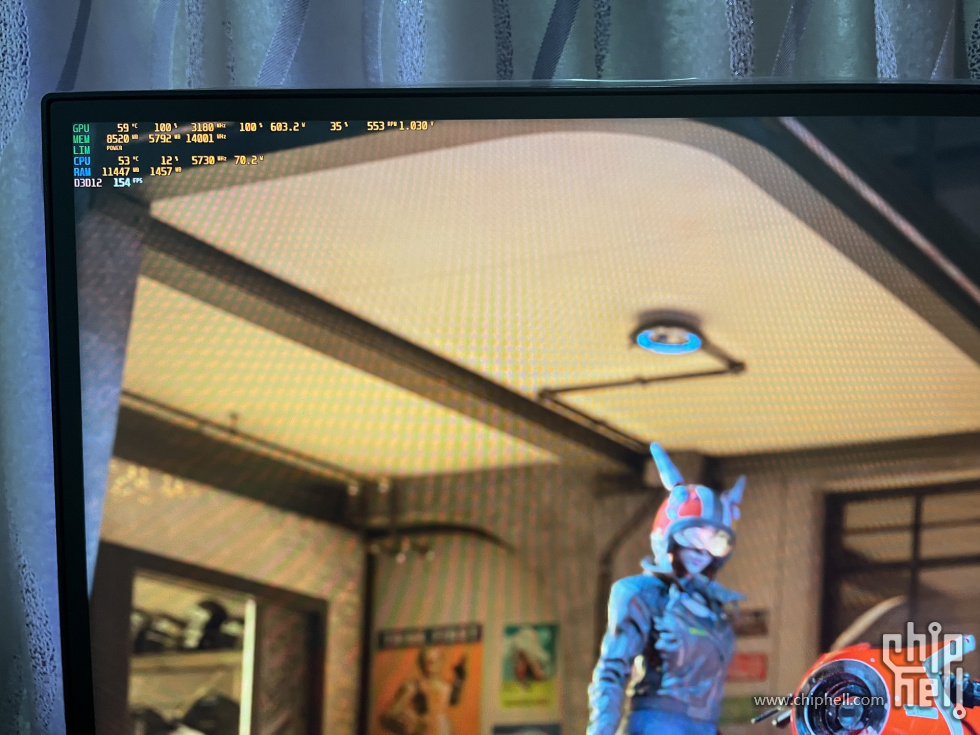

游戏中能跑到3150MHz已经很好了
发表于 2025-8-21 10:33 来自手机 | 显示全部楼层
fenghaozero 发表于 2025-8-21 09:49
拿到什么体质就什么体质认了,如果换可能还更差,再说这卡拆包了店家不会给换的吧,还有为什么体质要看电 ...
不是商家换,是出掉旧的再买...因为这代跟之前不一样没有固定的最高电压。这代每张卡最高电压都不一样。体质好是低电压能高频率,但是如果同时能达到更高电压,自然能到更高频率且稳定。而且这代实际频率电压也不是按照小飞机里的曲线来的...实际运行时会低不少,所以电压就很重要了

发表于 2025-8-21 11:00 | 显示全部楼层
不超频,功率都能顶到600W,想跑分高,就只能降电压,因为总功率还是600W。
5090功率锁死了。0.97能跑多少频率?1.02,1.03能不能跑3300MHZ?电压和频率决定上限。
