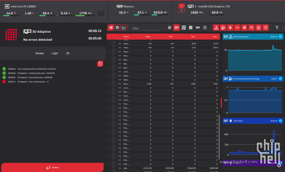

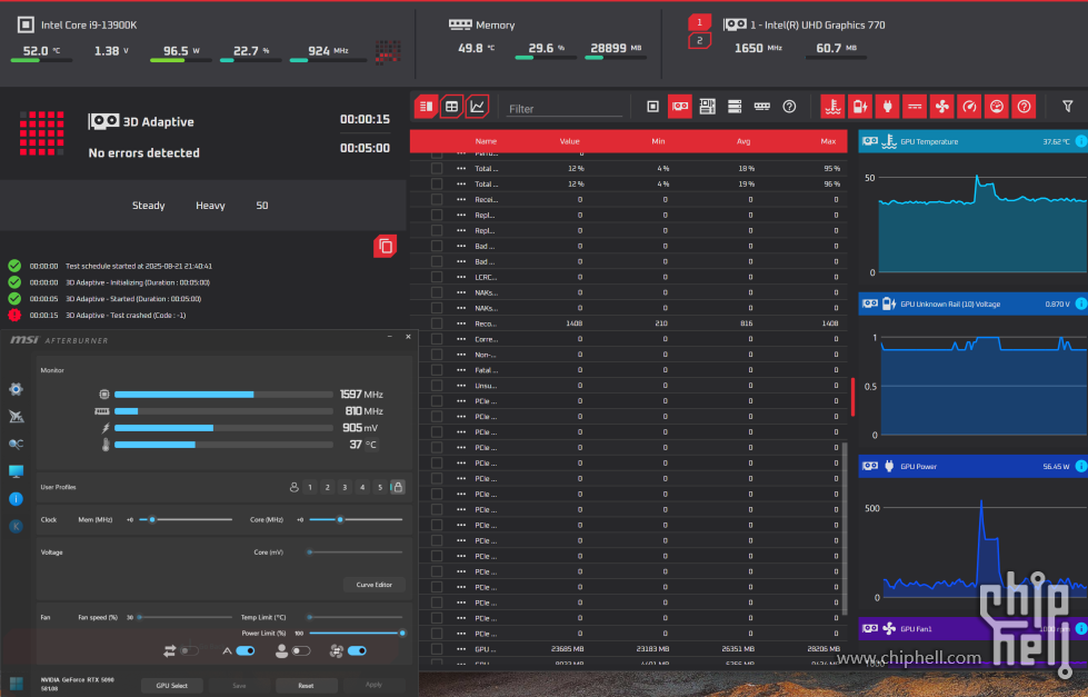

如题,默频显卡没拉电压没拉显存没拉核心20s不到就报错,就算负载调成轻负载还依旧, 报错内容一直是 3d Adaptive - Test crashed (code -1)。
是显卡的问题还是电源的问题,还是系统问题?

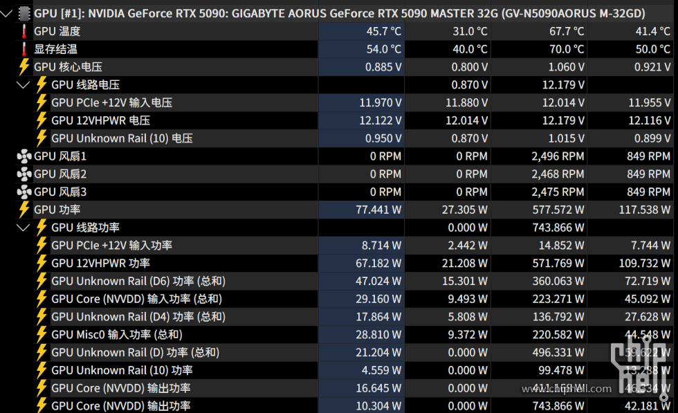

显卡是5090超级雕,昨天新到的(体质有点差,最高电压只有1.06V,早知就不换原来的星舰了,散热也没更好吗,体质才是绝对,啥供电啥散热啥做工之类的都赶不上体质差距),电源先马XP1200V3,虽不是全日系电容,但是也有PPLP和80PLUS 的 Platinum 认证,用的原生12VHPWR供电,检测到PCIE +12v 输入只有11.9+V 是不是有点低?

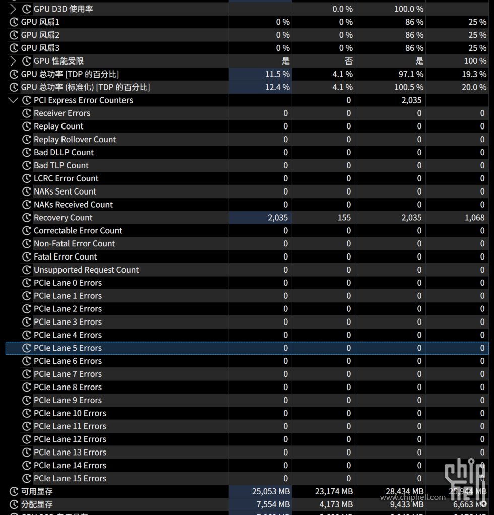

PCI Express Error Counters里 Recovery Count 有不少报错

输入只有11.9+V那就是没插紧,别给烧了XD
发表于 2025-8-21 23:35 来自手机 | 显示全部楼层
我也是xp1200带5090星舰,建议重新插一下试试,我的两个12v电压差距也是>0.15,重新插一下之后0.11了
发表于 2025-8-21 23:38 来自手机 | 显示全部楼层
11.9v很正常,1.0几伏的满载电压也很正常,可以检查散热是否正常,平时游戏,多个应用场景中有没有黑屏死机啥的。没有可以锁功耗,拉曲线安心的玩了

发表于 2025-8-22 02:52 | 显示全部楼层
pwbcn 发表于 2025-8-22 01:06
这倒没有,不过这只测显卡,不至于CPU和内存也影响吧
跑CPU和RAM的测试也不报错吗?先恢复默认试试吧 毕竟13th-i9有雷点 不过这个测试你怎么知道跑的是5090而不是UHD770?
另外Recovery Count是正常的不是错误
发表于 2025-8-22 04:40 | 显示全部楼层
pwbcn 发表于 2025-8-22 00:35
最低11.88...不知道啥情况,但是检查过是插紧的,之前用的星舰最低也有12.0几。 ...
11.9 在重载下是正常的,我的插好是12.1 满载11.9 星舰
 楼主| 发表于 2025-8-22 07:03 来自手机 | 显示全部楼层
megathread 发表于 2025-8-22 02:52
跑CPU和RAM的测试也不报错吗?先恢复默认试试吧 毕竟13th-i9有雷点 不过这个测试你怎么知道跑的是5090而 ...
测试显卡的那里有选项是测独立(Discrete),集成(integrated)还是All,选的是discrete。倒没有单独测过CPU和RAM会不会报。今晚回去先试下,如果cpu和ram不报错,只能换个系统盘试下排除系统原因了

发表于 2025-8-22 07:26 来自手机 | 显示全部楼层
那个报错指标是正常的 每次重启都会清的 只要其他没数字就行 电压问题就是你电源的问题12V虚标了呗 建议售后
发表于 2025-8-22 07:50 来自手机 | 显示全部楼层
intel规范,12V偏离正负2%都是正常的
