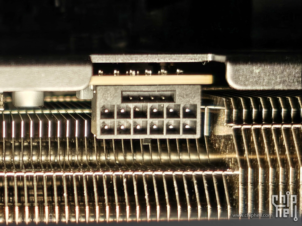

全新没有拆封的显卡,通过七彩虹官方查了SN是8月刚生产的,打开发现供电针断了一半
还好录了开箱视频,不然说不清了。这种质检的怎么通过的,朋友们有遇到过同样类似的事情吗。

装好显卡后发现轻轻一碰显卡电源线就黑屏风扇狂转,以为没插好。拔下来一看才发现了断针,以为接口烧了,冷静一想即使烧了也不应该断针,就去看了自己拍的拆箱视频,发现出厂时就没有[捂脸]。
周日退货成功,又重新下了一单了新的,补上完整的显卡照片,店家售后还不不错的。但是折腾这一圈又退快递又各种录像的心累。
这里没有黑任何品牌,只是真的第一次遇到这种事情,如果不是当时录的开箱视频拍到了这个接口,自己真的解释不清了。

发表于 2025-8-22 09:51 | 显示全部楼层
有别的网友,电源送的电源线少针的。 应该都是质检的锅

发表于 2025-8-22 10:00 | 显示全部楼层
你最好发帖发全貌图 不然谁知道你发的是不是凄惨红的
主要你是第一次发帖 也不知道是不是水军~

这位置拆包的时候不仔细检查还看不出来。
发表于 2025-8-22 10:25 | 显示全部楼层
插上去试一试,说不定能用
发表于 2025-8-22 10:26 | 显示全部楼层
这个确实是工厂质检得锅,这个接触不良很容易烧接口得,建议楼主尽快申请退货退款吧

发表于 2025-8-22 10:29 | 显示全部楼层
broadcom 发表于 2025-8-22 10:25
插上去试一试,说不定能用
能用不能保证长期稳定不烧接口

这个拍摄角度,怎么看得见有断针?
发表于 2025-8-22 11:52 | 显示全部楼层
说实话,这个位置,我就是买二手的卡,也不一定能看到

装好后发现一碰电源线就黑屏风扇狂转,以为没插好。拔下来一看发现了,以为烧了,冷静一想看了拆箱视频,发现出厂就没有[捂脸]。

组装来料不良,QC,IPQC 倒霉咯
以前公司听到过最离谱的事情就是,晚班嚼槟榔吐机箱里面了,还出货给老外了。后面客诉一顿叼

这个是真的坑,不太容易发现,尤其是第一次插好还能顺利点亮过测的。机箱门一关,可能好几年都不会再动。
发表于 2025-8-26 11:36 | 显示全部楼层
要么是做接口的时候机器给噶断了?这针要断一截确实不容易啊
