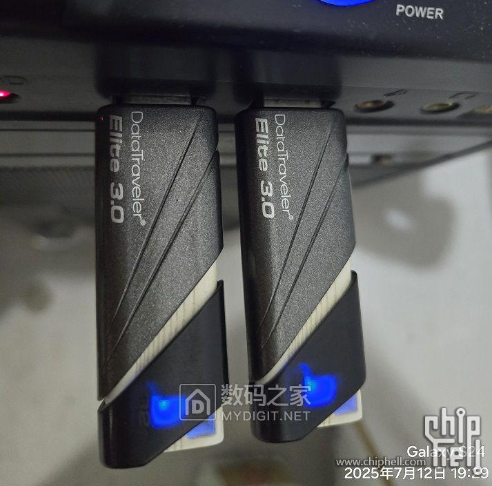

如:前几天写了个帖子
https://www.mydigit.cn/thread-533922-1-1.html
2个好好的U盘,突然发病了,但是重新开卡之后,又能 用了
说明,主控是好的,颗粒也是好的
但为什么 u盘插上去,一个是:双击我的电脑卡死(因为explorer 在读这个u盘),包括 diskgenius 都读不动,形成卡死现象
另外一个,有盘符,双击盘符,提示要格式化,实际上是个 空的,就是母鸡下一个鸡蛋,外面一个蛋壳,里面没有蛋液
造成这样的问题,本质是 u盘的什么区域出问题了?

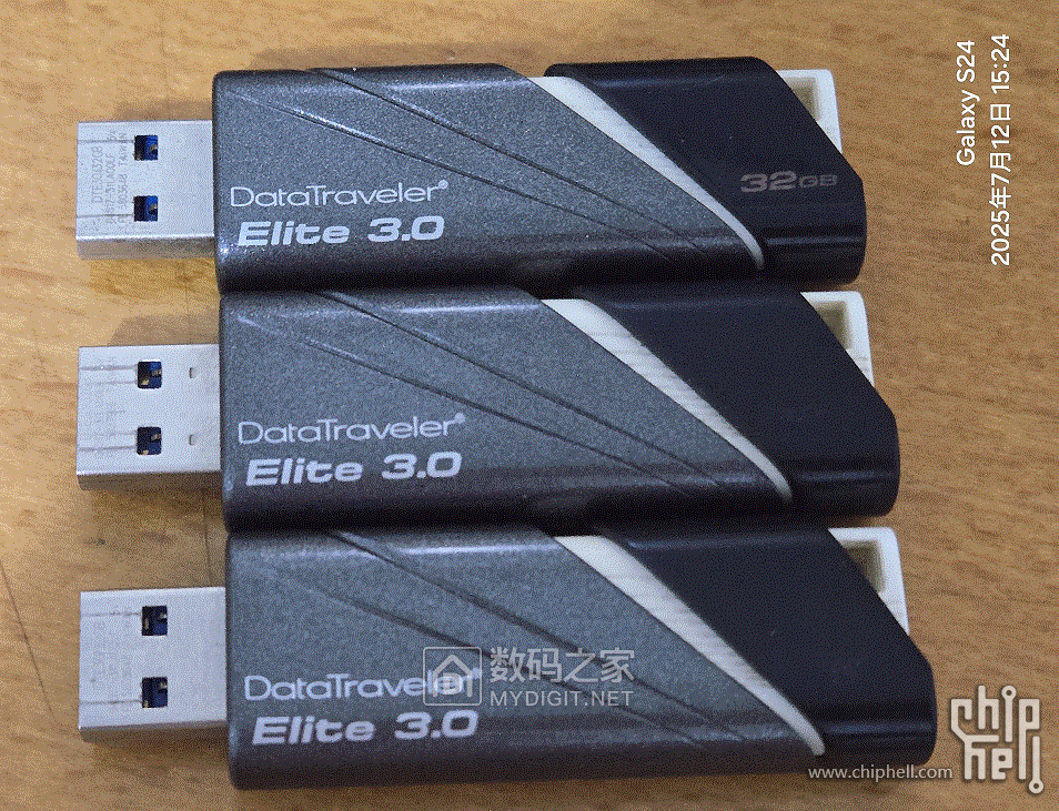

最后补充
我的第二个u盘,最后一次考入  十几GB数据,有8年没插过这个u盘了,前2天,完美无瑕的全部倒出数据。
u盘要通电保养数据,好像是无稽之谈。
是 第三个 好 U盘
2018年,年初存入的数据之后,就放在抽屉里尘封了,直到 2025年7月xx日,再通电,u盘里面的 20GB 不到数据,全部完美无瑕 copy 到 SSD 里面了
这都 7.5年 都没有通电了,数据不也妥妥的

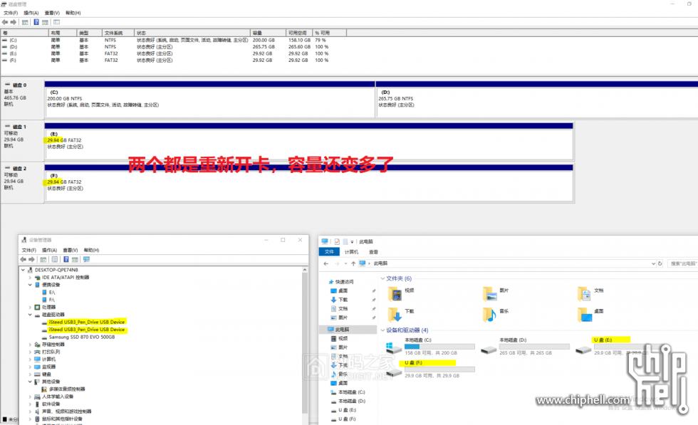

 楼主| 发表于 2025-8-22 12:40 | 显示全部楼层
supty 发表于 2025-8-22 11:58
U盘闪存颗粒等级没有SSD的高. 寿命本身较短,普通U盘主控大多也没有磨损均衡. 也没完善的坏块管理机制.
一 ...
哪讲的,我重新开卡,容量还变多了。
发表于 2025-8-22 13:20 | 显示全部楼层
容量变多,坏块也更多,甚至完全没法用,量产ECC调低一点,8 9差不多,把坏块屏蔽掉

qq2348227 发表于 2025-8-22 12:40
哪讲的,我重新开卡,容量还变多了。
开卡参数不一样罢了
