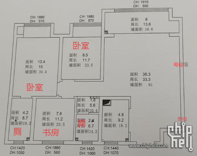

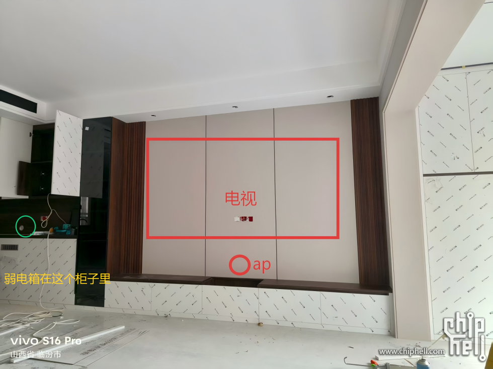

装修基本结束了,之前没有规划好,现在只有每个房间1根6类线,客厅从弱点箱到电视墙两根6类线。
房子实际面积不到100,想问下这种户型用mesh还是ac+ap。书房里头两台电脑+1个nas+1个打印机,是mesh方案在书房接交换机再接副路由器还是acap方案ap后面接交换机
客厅没有预留吸顶的线,吸顶ap放在下面红圈或者绿圈位置是否可行

你的问题和我之前差不多,但你好歹比我还强点,电视墙这里留了两个,IPTV和网络不用走单线复用了。
我的建议,你就在电视机这里放一个性能强一点的无线路由器,然后找到你家里无线网络最差的哪个房间,在那个房间放一个支持和主路由器mesch的次路由器就行了。

我家比楼主略微大点。
根据我的经验,如果楼主在进入卧室的那条门廊的位置吊一个吸顶AP是是完全足够覆盖所有角落的。可惜设计没考虑进去
不过,看起来绿圈那个位置放一个还是可以覆盖的
现在一些路由器能调功率,我手头的一个,默认100mW。如果位置放置不好,房间个别角落会有死角
但我把把功率调到250mW,就连5G都无死角,可以试试

其实家用没那么高带机量和设备,完全用不着ac+ap.
个人建议,买两个普通WiFi路由器,一个放弱电当主路由,另一个放大卧室,这样对角线放置就差不多了.书房那根网线就留着插NAS吧.

两个卧室门口顶部放一个,应该足够了。放不了就在左上的卧室或者书房左上角放一个。要用有线回传。
发表于 2025-8-22 14:40 | 显示全部楼层
3个卧室门口要放一个AP简直完美

MESH 故障好排查 直接将主路由放在电视机下边 弱电箱弄个8口的2.5G交换机 每个房间都弄一个 反正便宜

电视机1只,书房一只,外卧室一只。电视机那边可以用个AP
自己看用面板还是AP都可以。 只不过电视机那AP没什么问题。
书房和卧室不用面板不好看。   面板几年后烫的要是,网线氧化厉害。
