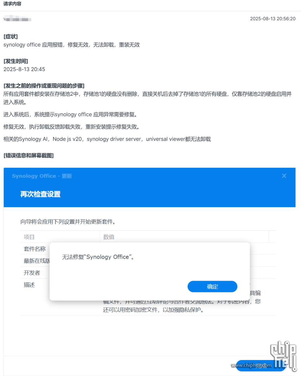

        进入系统后除了有报告存储空间1的硬盘丢失的提示之外,竟然还有应用套件异常的提示,这让我非常意外——之前都已经重装到存储空间2了,怎么还会有???
        出问题的有:audio station,active backup for business,synology office,以及office所需的支持应用,包括synology drive server,Universal Viewer等,以及他们的支持应用等。
        最开始想着既然有异常,那就卸了重装,可能是装的时候有存储空间1在,部分内容装到存储空间1里了,重装调整过来即可。
        结果,除了active backup for business和Audio Station能顺利卸载外,Synology Office及其支持者们成了顽固分子,执行卸载,报告无法卸载,执行修复,报告修复失败。祭出重启大法,结果依然,大概运气不行,再重启一次,之后。。。还是如此,无奈╮(╯▽╰)╭

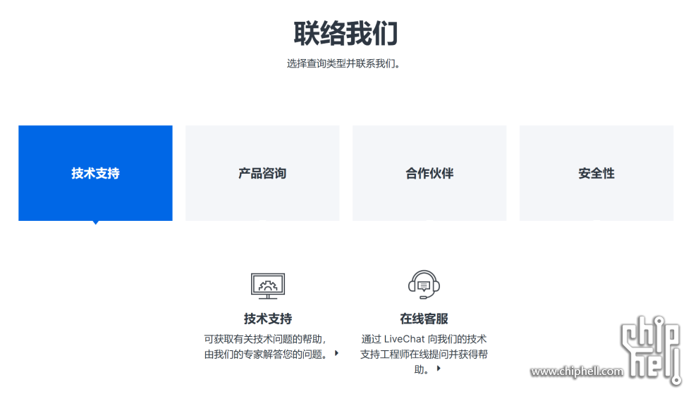

        习惯了寻找客服电话,结果发现木有。。。售后的位置在:
        官网——最下方——联络我们——技术支持 or 在线客服

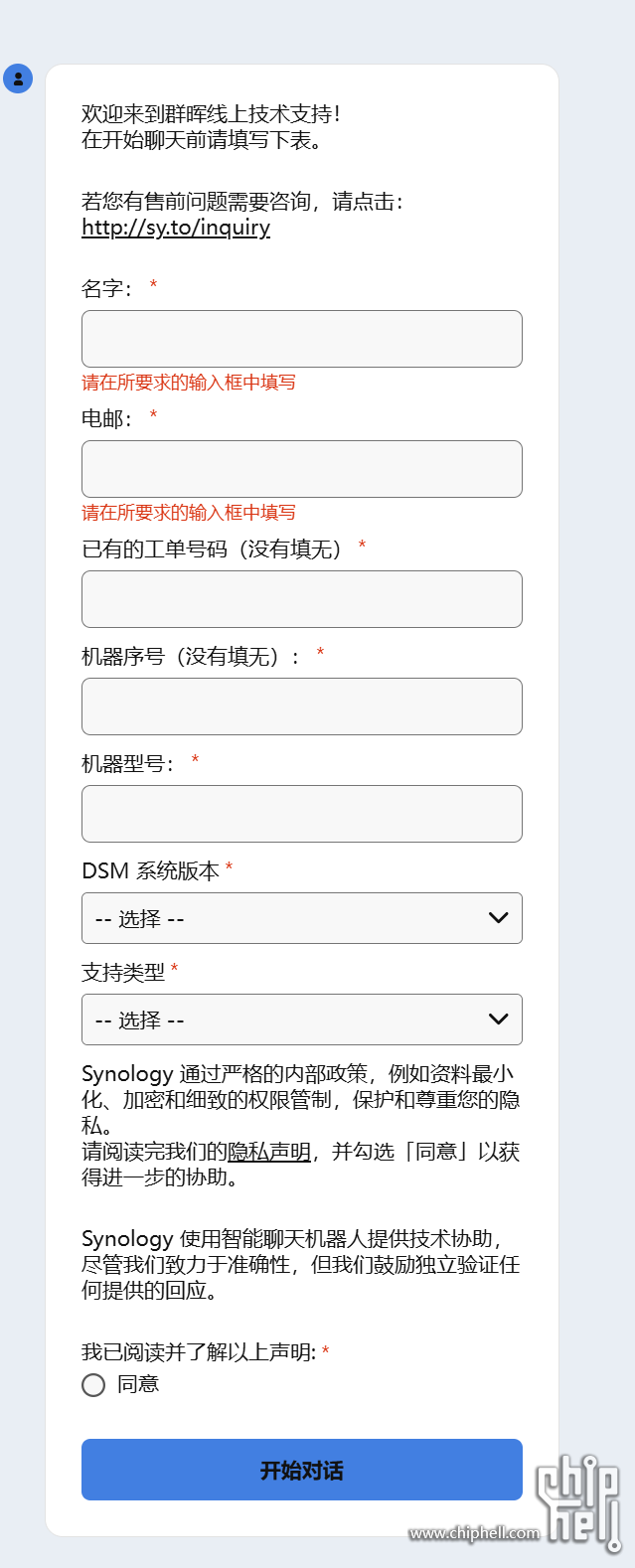

        事发时已是当晚18:00后,so 在线客服live chat里只剩下机器人,最开始连接时需要填写一系列的资料(如下图)——当然,得是白裙才行,曾经尝试用黑裙洗白的SN提问,后来就发现行不通。自动回复只会告知工作时间,和AI抓到近似的问题解决知识库提供,看了之后着实感慨AI还是个木头。

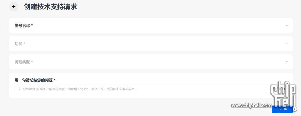

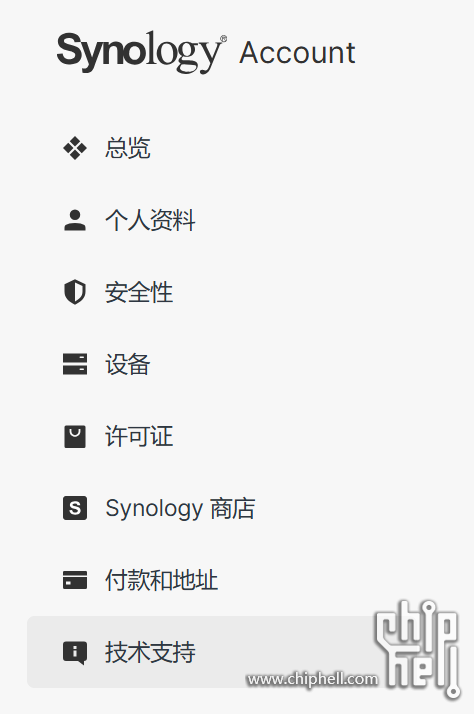

        无奈支持提供技术支持请求,其实就是在登录进入自己的账号后,在最下方有“技术支持”,当然前提还是得把白裙注册号,挂到自己的账户中——序列号会在多个场合中需要用到——这个在“控制面板”的“信息中心”中可以查到。
        提交的资料不复杂:问题描述+截图,剩下就等着回复了。

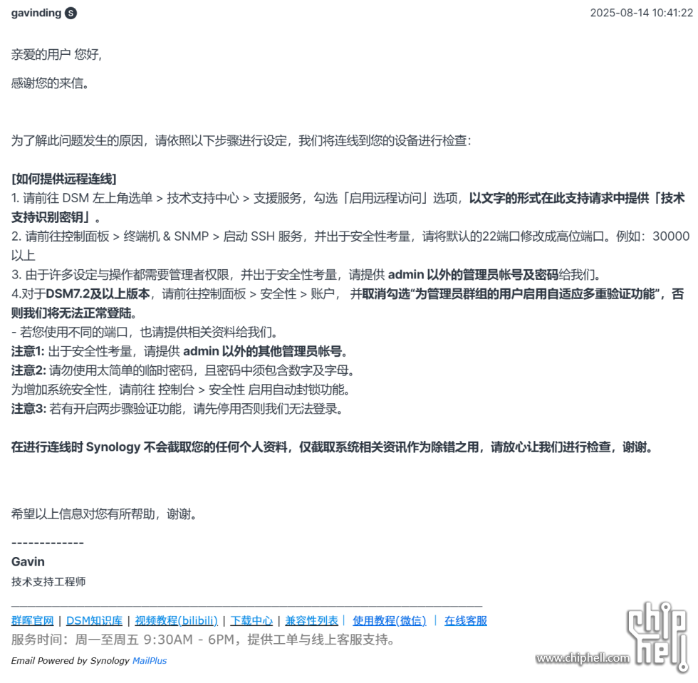

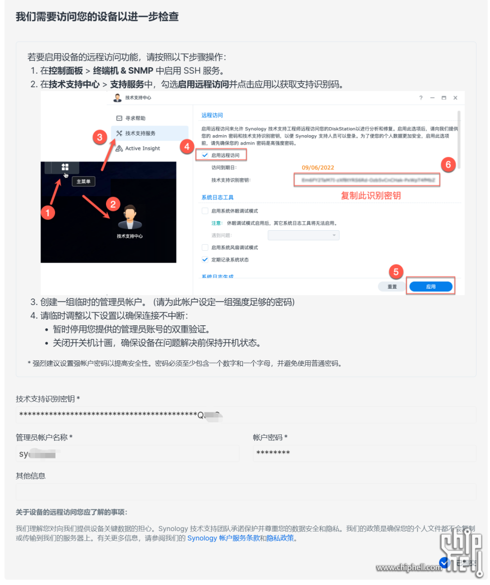

        次日10点多收到了工程师支持的回复——还天真的以为接下来是电话指导,打开一看,是要做好准备工作,工程师远程接入处理,挺好;
        远程接入前要做2件准备:
        1,设置一个临时管理员账户;
        2,在群晖的应用“技术支持中心”启用“远程访问”
        把上述设置好的账户信息,以及远程访问密钥提反馈给工程师,接下来就是坐等了。
        虽然是给了管理员权限,但想了想,还是把这个维修用管理员账号的对个人数据访问的权限给限制了。尽量的安全吧,虽然官方说了会保证隐私。

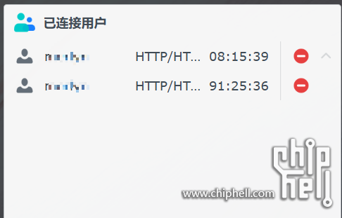

        下午2点多登录进去的时候,能看到维修账号已经登入了。查了下日志,大概午饭后,修理员就进来开始干活了,同时有账户登录和SSH终端登录两种。
        瞄了一眼,synology office那个不上不下的家伙已经被干掉了,不知道用的是不是同样的SSH的方式,可以出口气。
        等了两个小时后,发现维修账户还在连接,再看日志,发现后续有几次synology office重装的操作,但都失败了。。。
        我自己动手也尝试了下重装。。。也失败了。。。
        看来官方的二线也没有搞定,这会儿是不是呼叫三线去了???
        但等了很久也没有动静,看账户中的技术支持,也没有新的回复。。。
        突然想到:没准维修工程师早已经下线了,系统首页这个状态看板是下载很久才刷新一次。

                事后回头看,群晖登录后显示的连接用户状态看板并不是实时刷新的,还需要借助日志进行进一步的确认。如果有用官方远程支持的小伙伴看到维修账户,还是要留意下是正在干活,还是活干完已经走了,别像我一样傻等。
