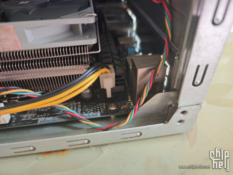

全汉的250W flex电源
CPU供电只有一个4pin的,但主板上是8pin口

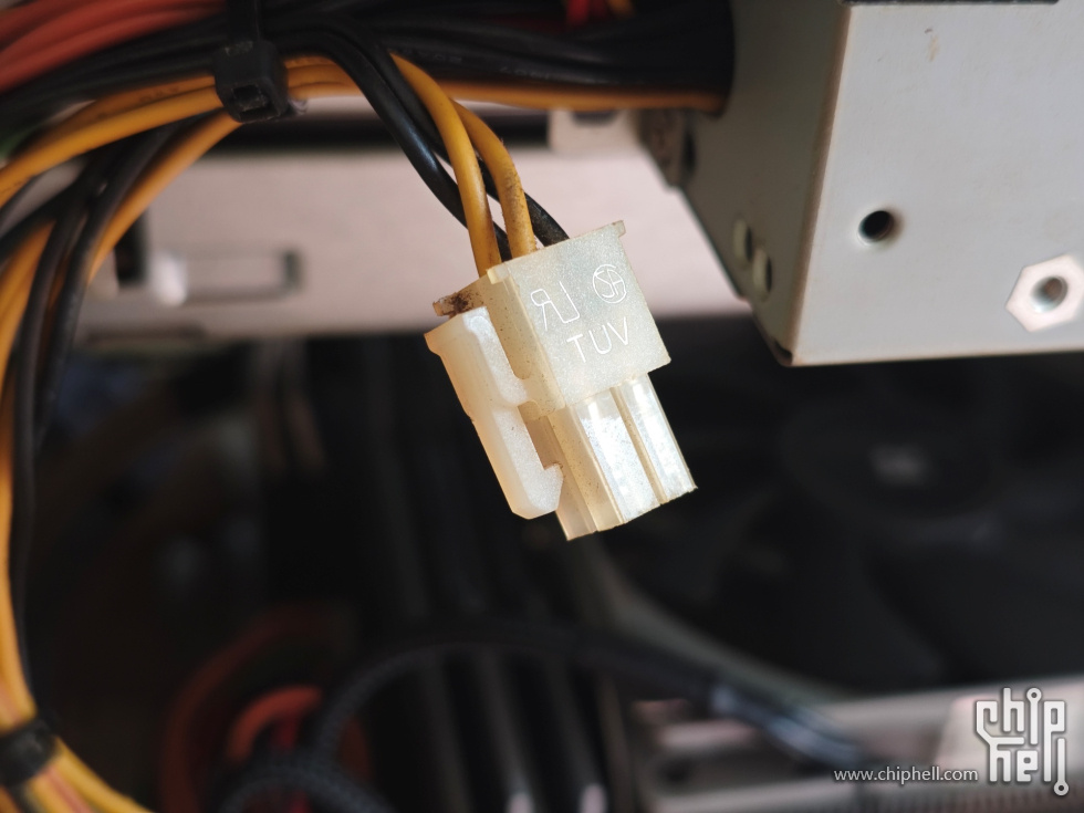

我发现这个电源还带一个4pin的tuv供电,从线的颜色看也是2根12v,貌似tuv是显卡供电,与CPU另外4pin的插口不同,无法直接插上
我可不可以把这个tuv的4pin换个插头改成cpu另外4pin供电用啊?
会不会有什么安全问题?

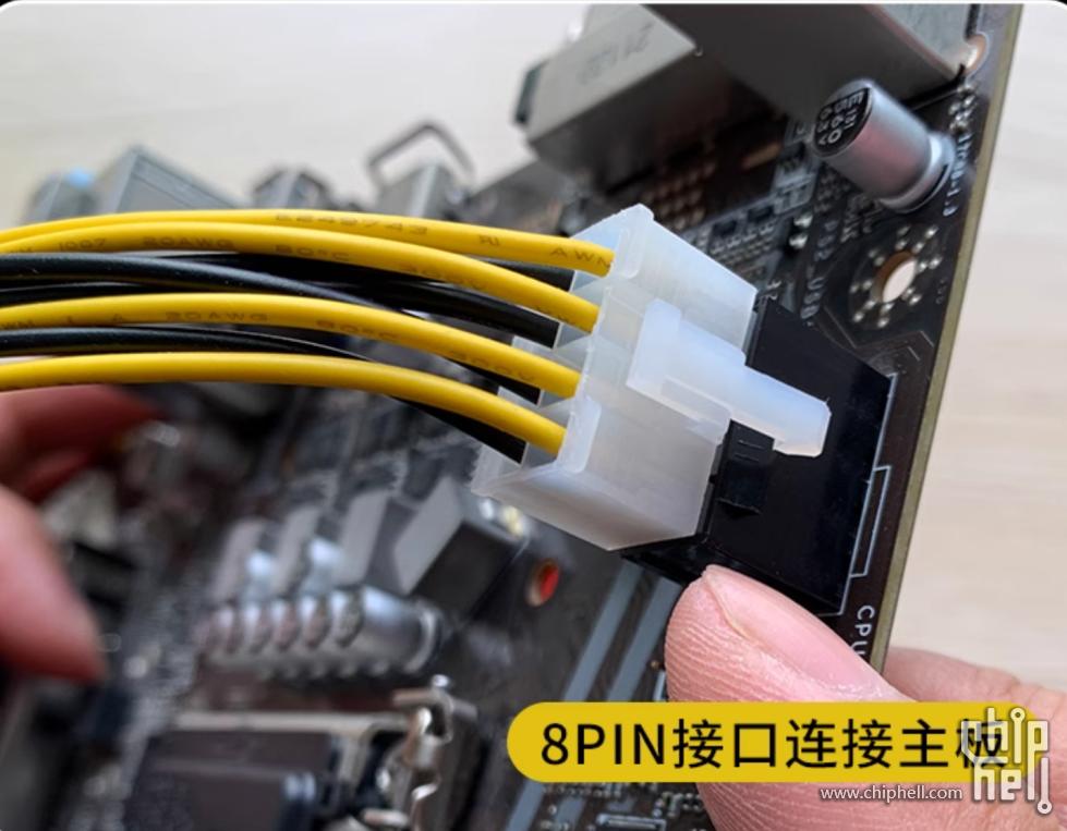

一根针供电上限为 6A,也就是 12Vx6 =72W
4pin 有两根12V针两根GND针(地),也就是 144W 上限。
如果楼主用的 CPU 功率低于 100W,应该可以用(一定要检查插稳!!接触良好!!!)
把 PCIe 拿过来用的话,一般来说插座插不进去的(不排除老哥大力出奇迹)
动手能力高的话,你可以找定义图,
主板 8pin 是 4根12V,PCIe 8pin 是3根12V
你需要自己魔改一下母座或者公头

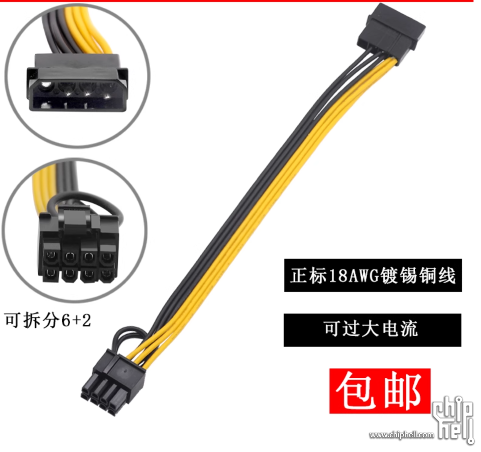

显卡的4pin是个什么概念?我怎么没听说过带这种供电的显卡?
早期4pin的显卡就算4pin也是硬盘供电,更早ati 9500pro那时是软驱供电,这种方方正正的显卡供电从没听说过
发表于 2025-8-24 17:09 | 显示全部楼层
买转接线
发表于 2025-8-24 17:20 | 显示全部楼层
有大D转4+4CPU供电的,转换完以后把另外4PIN分离出来插上即可补充供电
