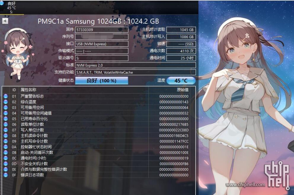

发表于 2025-8-24 04:46 | 显示全部楼层 |阅读模式
收的拆机通电20小时4千通电次数并且同时计入不安全断电计数,想着有啥猫腻呢
我连电脑时间短没发现休眠啥的,做成CF卡相机休眠它也再次计入通电次数2个小时又多了五十次
长此以往健康影不影响呢,主要这数字疯涨看着难受啊。9C1A能不能升级固件感觉是BUG

发表于 2025-8-24 08:42 | 显示全部楼层
oem盘你就看你的盘标签呀。
三大厂家的话就比较方便。是联想家的(带FRU的)就去联想家的最新旗舰驱动里,去找硬盘更新固件。
惠普戴尔也都有自己的标签特征。

发表于 2025-8-24 13:24 | 显示全部楼层
你这个dell的,去dell官网下
https://www.dell.com/support/hom ... ails?driverid=v0559
 楼主| 发表于 2025-8-24 23:52 | 显示全部楼层
Sieben 发表于 2025-8-24 08:42
oem盘你就看你的盘标签呀。
三大厂家的话就比较方便。是联想家的(带FRU的)就去联想家的最新旗舰驱动里, ...
这我还真不会看,咋区别啊
 楼主| 发表于 2025-8-24 23:53 | 显示全部楼层
VictorTDD 发表于 2025-8-24 13:24
你这个dell的,去dell官网下
https://www.dell.com/support/home/en-hk/drivers/driversdetails?driverid= ...
嗯我有下但发现不到硬盘,之前SN740也是

发表于 2025-8-25 03:51 | 显示全部楼层
要装在电脑上,不能走USB

 楼主| 发表于 2025-9-21 16:39 | 显示全部楼层
VictorTDD 发表于 2025-8-25 03:51
要装在电脑上,不能走USB
插过主板也没用,可能必须是DELL的OEM盘甚至C盘才行吧
