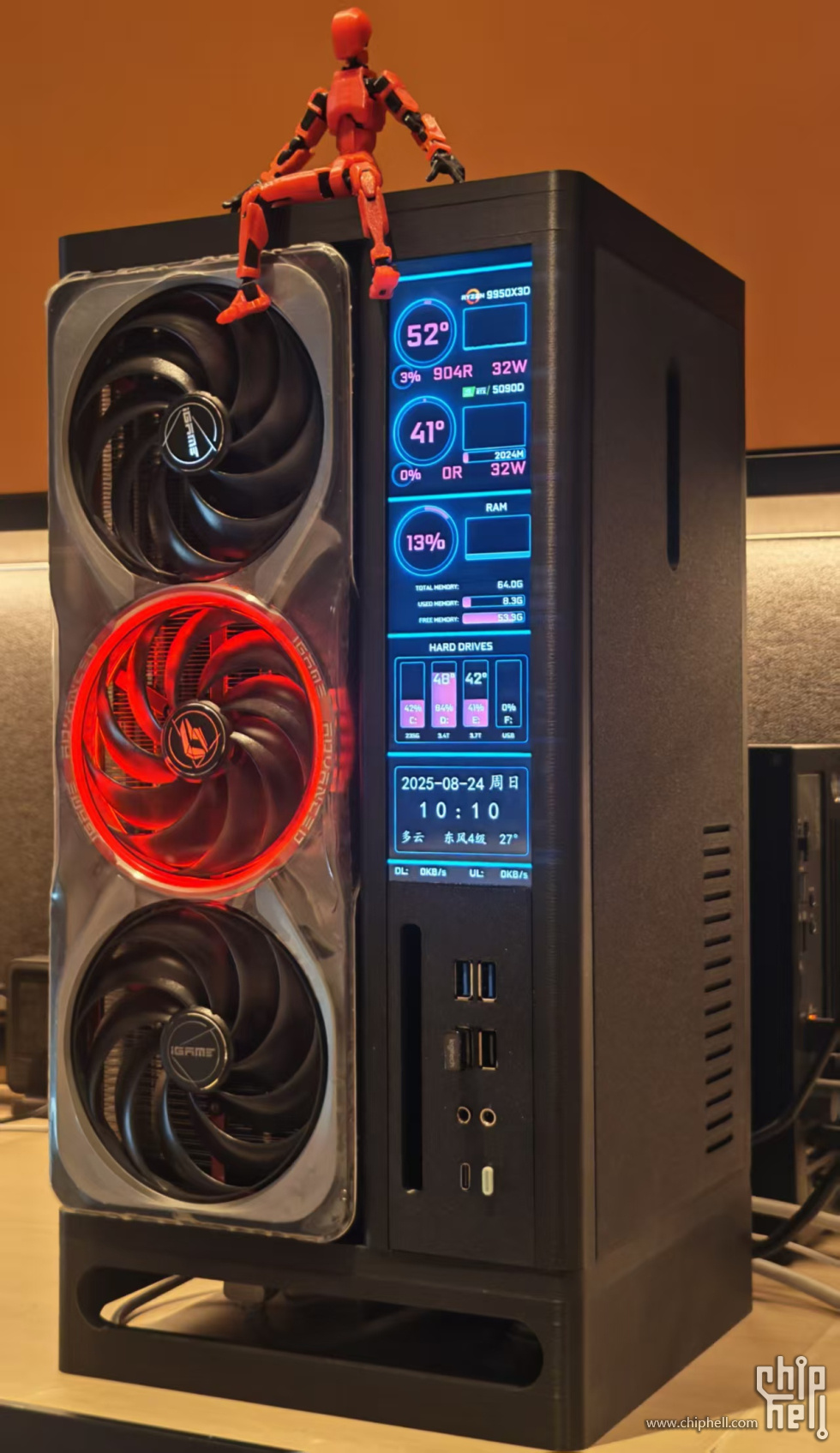

一直想要搞一个独一无二的机箱
能够放下9953+5090D
能够出差的时候放到登机箱里带走
能够有个前置监控屏
现在终于搞定了
外观整体复刻FF04,然后塞了块图灵智显8.8寸监控屏
现在基本满意,如果能CNC材质就是完美了

 楼主| 发表于 2025-8-24 14:51 | 显示全部楼层
inSeek 发表于 2025-8-24 13:38
这个体积、尺寸和重量,能放进随身行李箱,还是只能走托运呢?
已经试过了,占了一半多的登机箱,可以带走
 楼主| 发表于 2025-8-24 14:52 | 显示全部楼层
皇冠3.0L 发表于 2025-8-24 12:02
显卡这样装,下飞机就断了
上下两头固定,中间PCIE插槽用的延长线没有固定的,反而不会断啊
 楼主| 发表于 2025-8-24 14:54 | 显示全部楼层
pdvc 发表于 2025-8-24 14:16
这不成吸尘器了
显卡一个月用万转吹风机吹一下就没灰尘了
CPU入风口我也装了防尘网,内部灰尘少很多

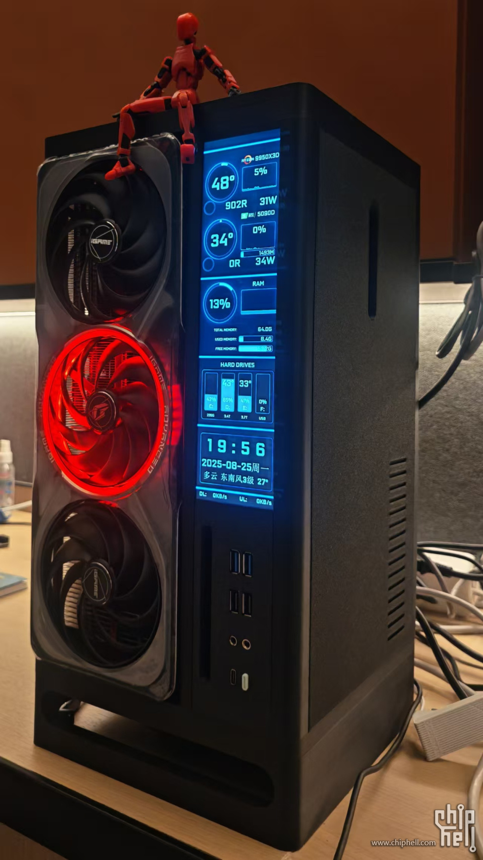

 楼主| 发表于 2025-8-25 20:01 | 显示全部楼层
昨天装好前面板时,发现待机温度飙到56度+
怀疑是不是CPU硅脂因为机箱翻来覆去动,有气泡了
结果今天发现原来是空调开的不够低。。。
现在正常了48-49度待机
风冷也好,水冷也好,不如空调降低2度来得有效。。。
