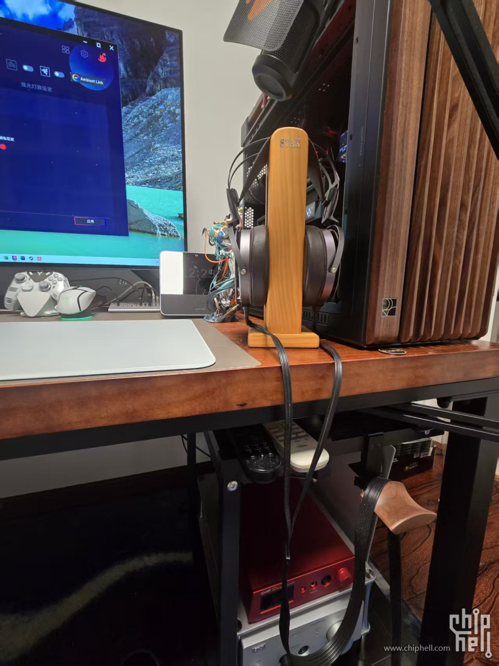

HiFi配套:
家庭影院系统: BOSE Lifestyle 650 系统
HiFi耳机系统: STAX SR-X9000 静电大耳 + SRM-700T 静电放大器 + 钰龙 天鹰座III 一体机(当DAC用)

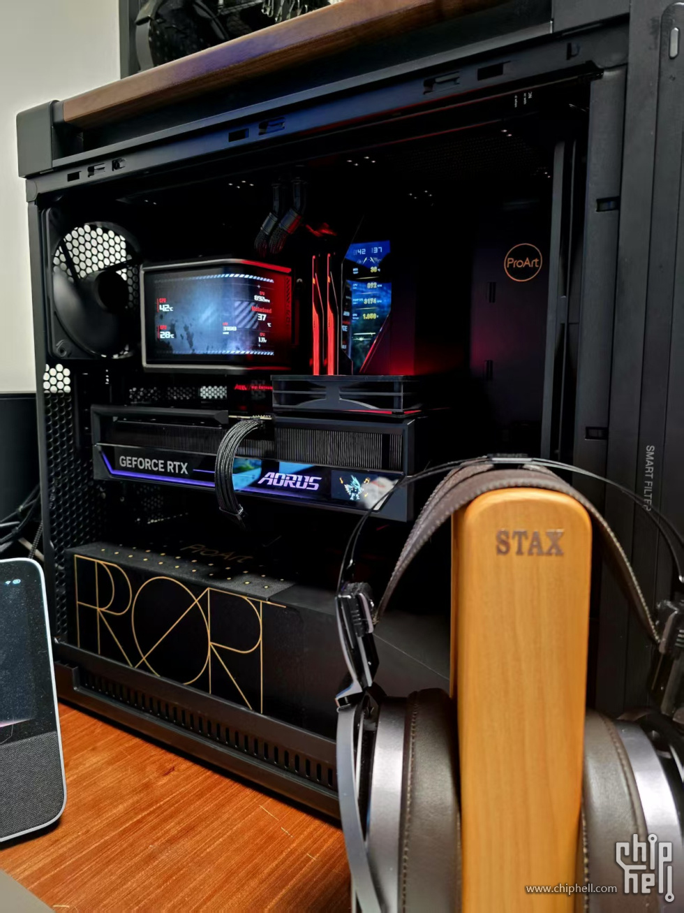

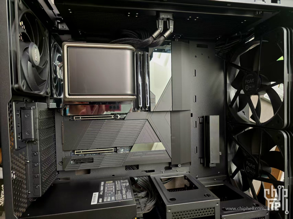

一、最大的坑,SLC短管水冷与EATX主板结合的兼容问题:
由于为了方便隐藏水管,冷排的进水口在中间,导致:
1、与高端主板的装饰装甲冲突无法安装,只能将冷排进水口一边朝外侧安装。
2、由于PA602机箱尺寸刚刚好支持EATX大板,相对于太阳神,并未留足够空隙给水冷安装,所以只能将冷排风扇置于顶部,向内吹风,而不是常规的向外吹。多亏机箱前方来个大风扇和藏线遮板,让热风能够快速从机箱后部排出,并未明显影响CPU散热。
小结:SLC短管水冷在大多数情况下仅能支持ATX或更小版型主板,除非你的机箱足够大,否则EATX主板安装SLC冷排会有困难。

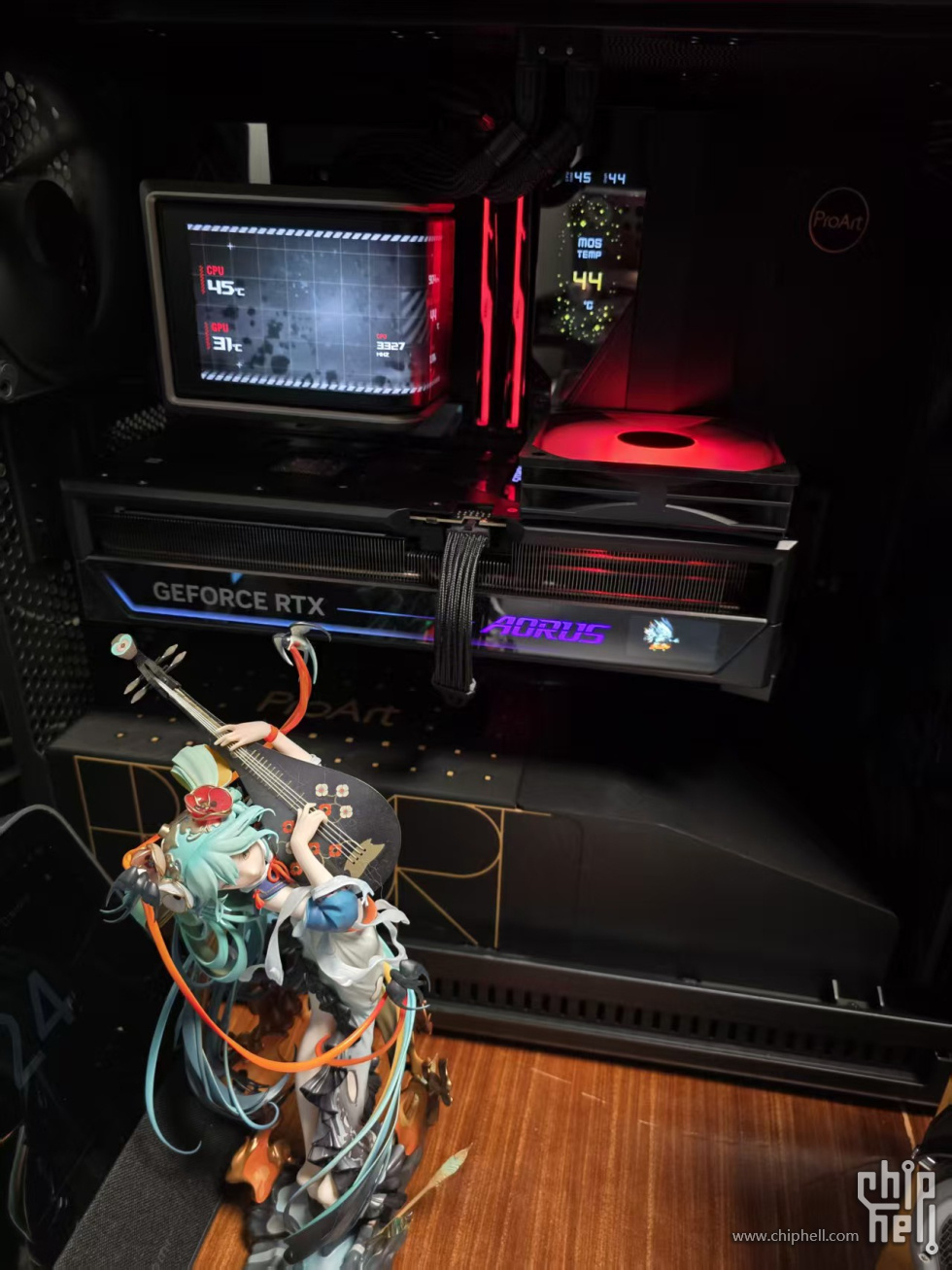

二、技嘉的超级雕第四风扇兼容问题
如图所示,技嘉超级雕的第四风扇是独立的,装好显卡后,直接放在显卡背面。你没看错,就是放在上面。
同时,这个风扇的大小又和高端主板的散热装甲冲突了。。。。刚刚好平齐边缘,没有完全对准散热鳍片。好在实测温度也不高。

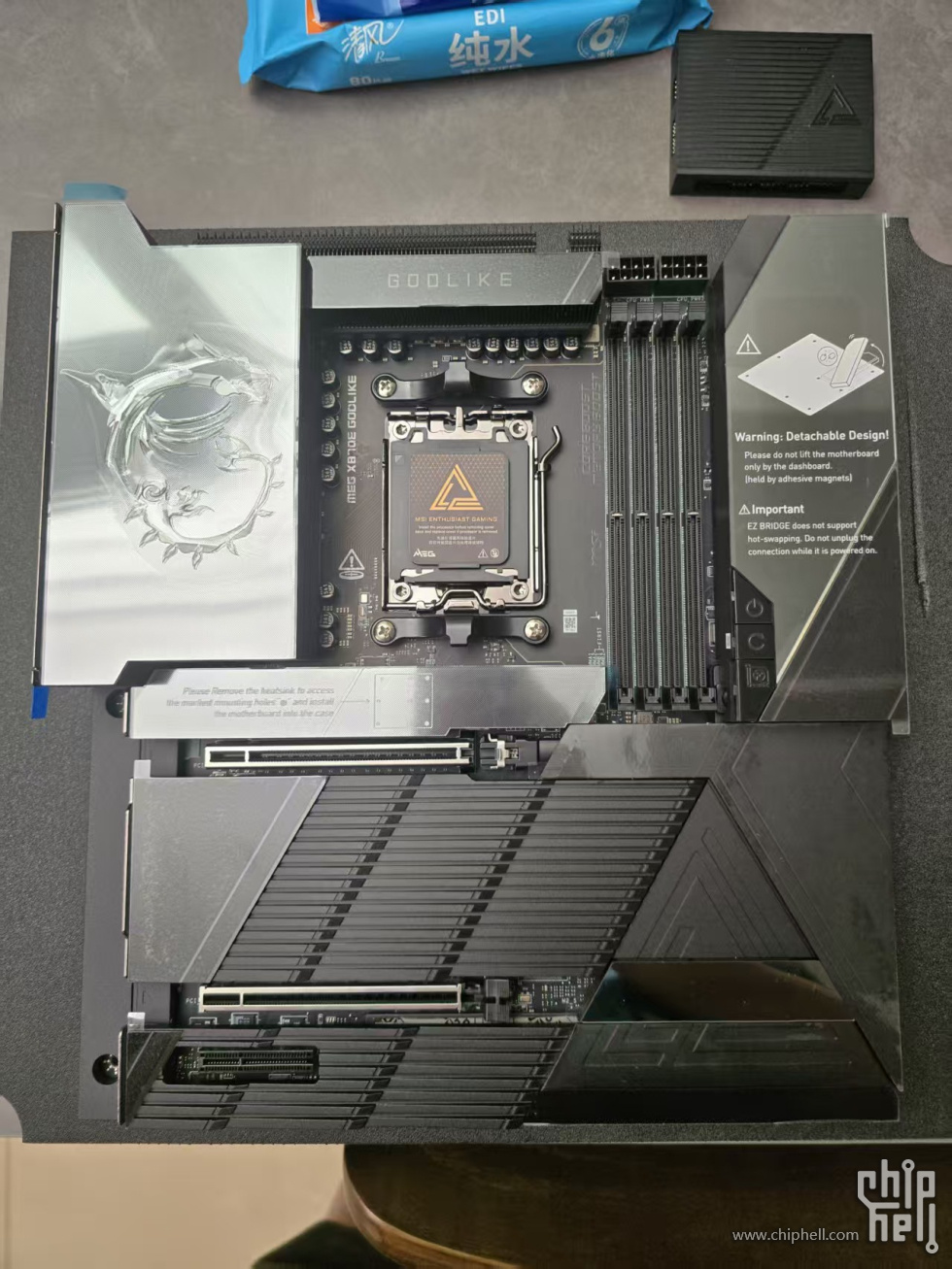

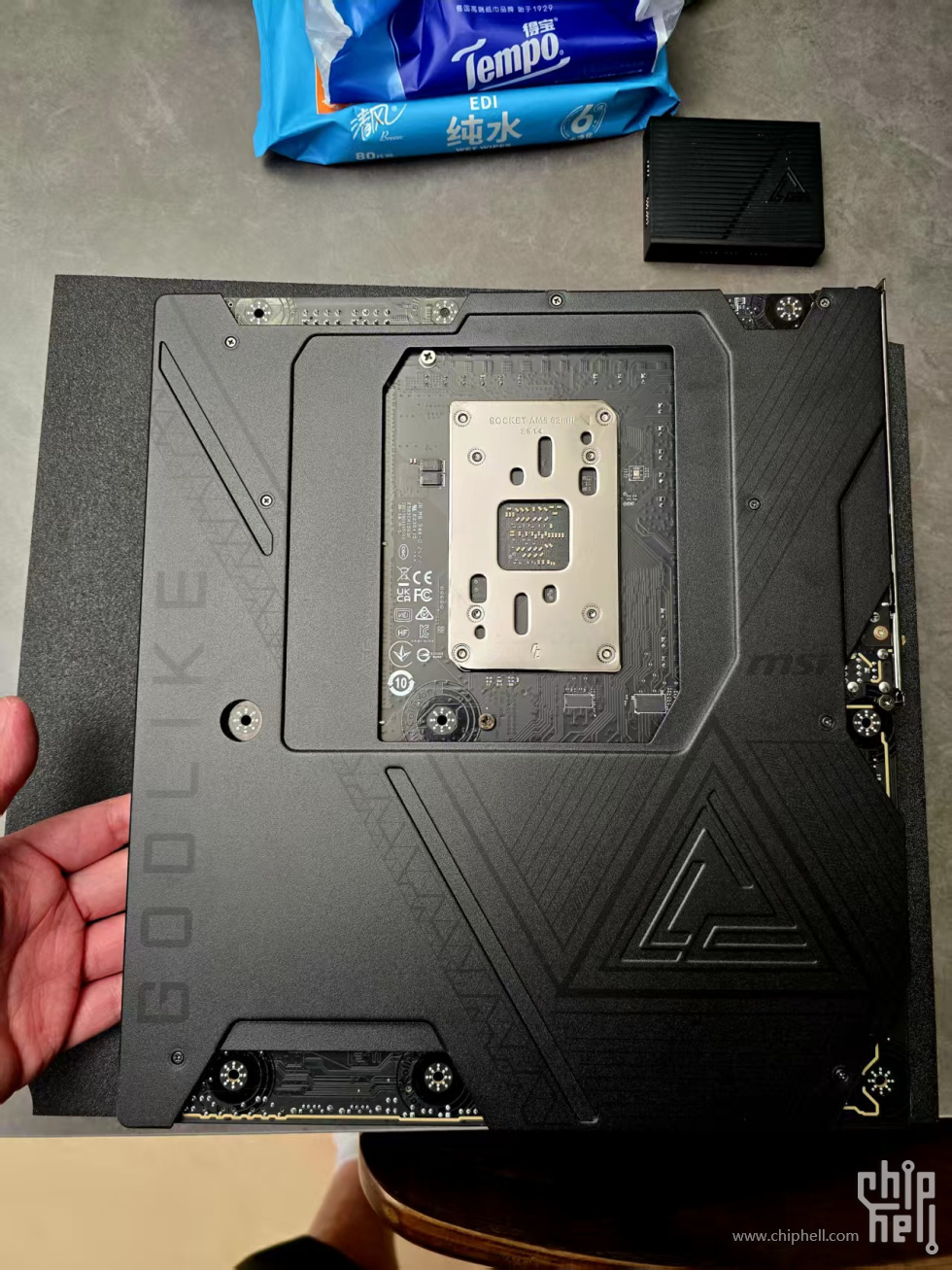

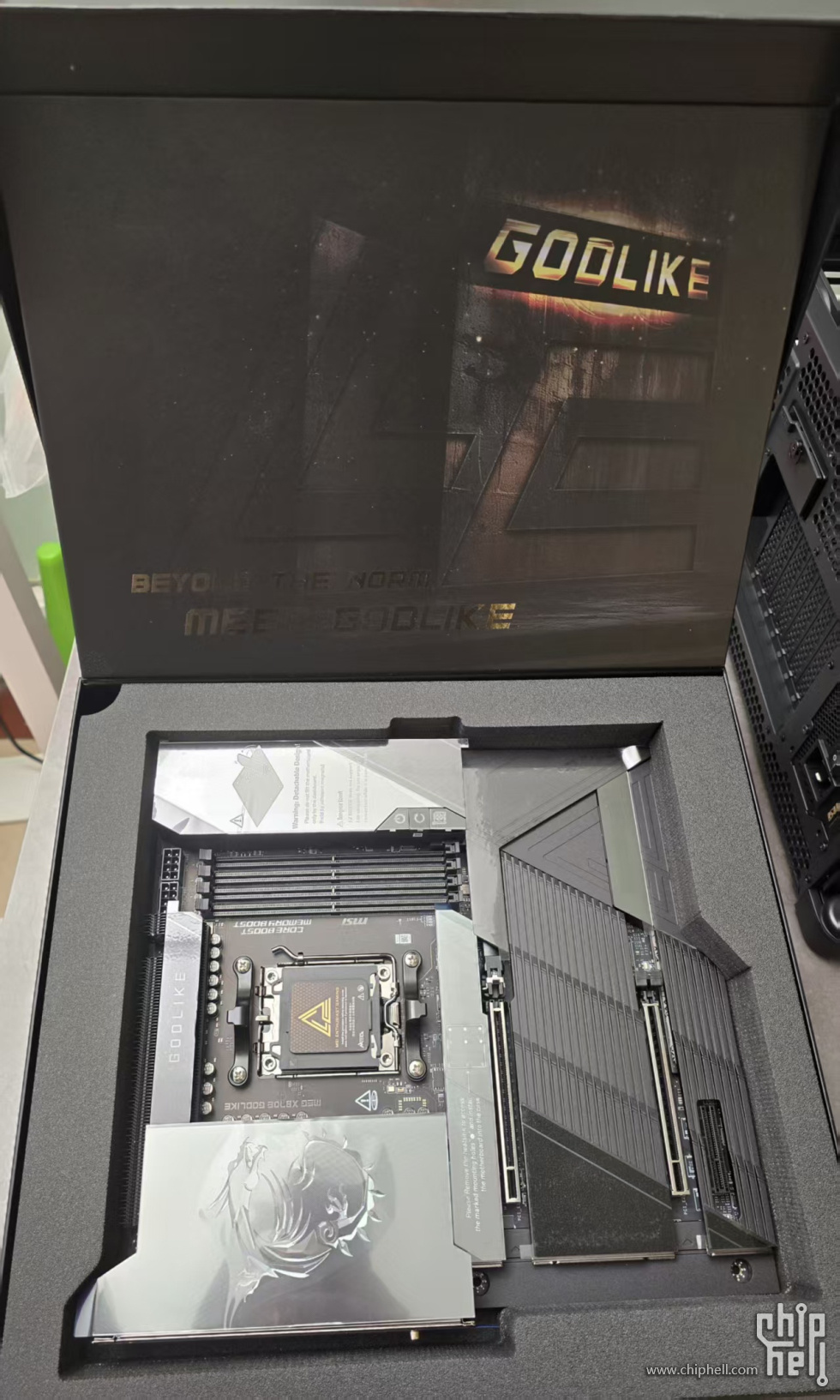

三、微星的超神主板简直完美,个人认为超越ROG Extreme和技嘉AI TOP
0dc4629e3db4ab2e6dab2cd58c352a69.jpg 969b575abd0d6e42426928bb2cd198d7.jpg 02630eb8915d67e81487a3bda99213b7.jpg
1、十层服务器级别PCB+厚装甲前后全包,拿到手里重量简直逆天。
2、配了一个PCIE5.0的双nvme转接卡,插入后一共可带4块pcie5.0的固态。同时不明显影响显卡表现。
3、全口无冲,所有口插满均可用。
4、需要额外购买特殊设计(稍微降低)的第三方线材挡板,以形成完美风道。
5、主板所有接口设计在一侧,正面无接口,非常美观,非常风道友好。

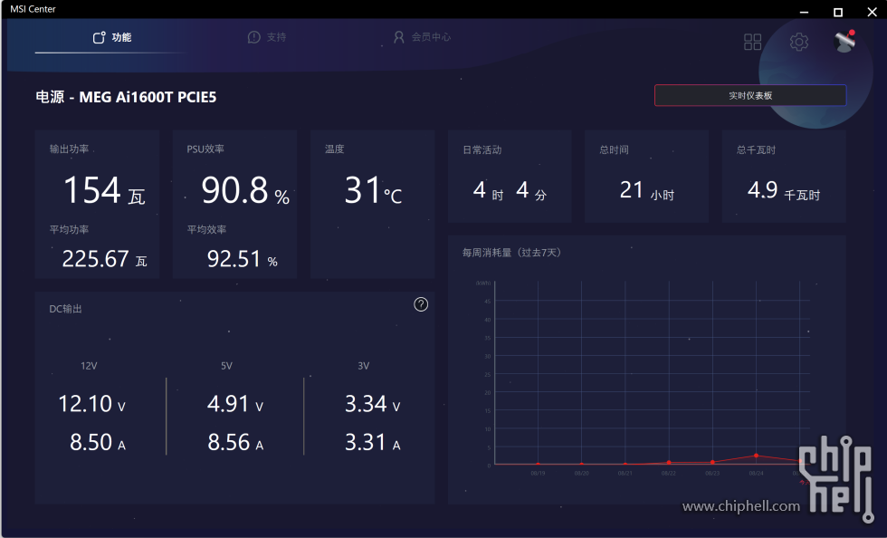

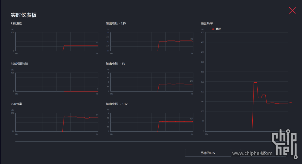

四、1600W AI 数字电源安装体验:
1、尽管已经是缩小长度版的1600W了,但在PA602中,电源仓长度仍显局促。海韵的全尺寸1600W更是无法安装(除非拆掉固态硬盘托架)。如果一定要安装1600W,个人觉得还是用全汉的那款超短电源比较合适。
2、数字电源的好处是,你可以在界面里面看到你的电源实时功耗,各插口的功耗信息,用电信息等。为你激情装机后的圣贤时间,增添一丝乐趣。
总结:一次小有挑战的装机体验,大气内敛的微光污染风,和卓越的性能,稍稍浇灌了一位中年男人心中的砾坡。

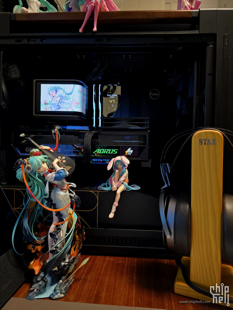

电源仓外面我记得是纯黑的没有装饰,你贴的贴纸?
 楼主| 发表于 2025-8-25 16:27 | 显示全部楼层
是的,有卖家专门卖热门机箱的装饰磁贴。直接磁吸上去即可。

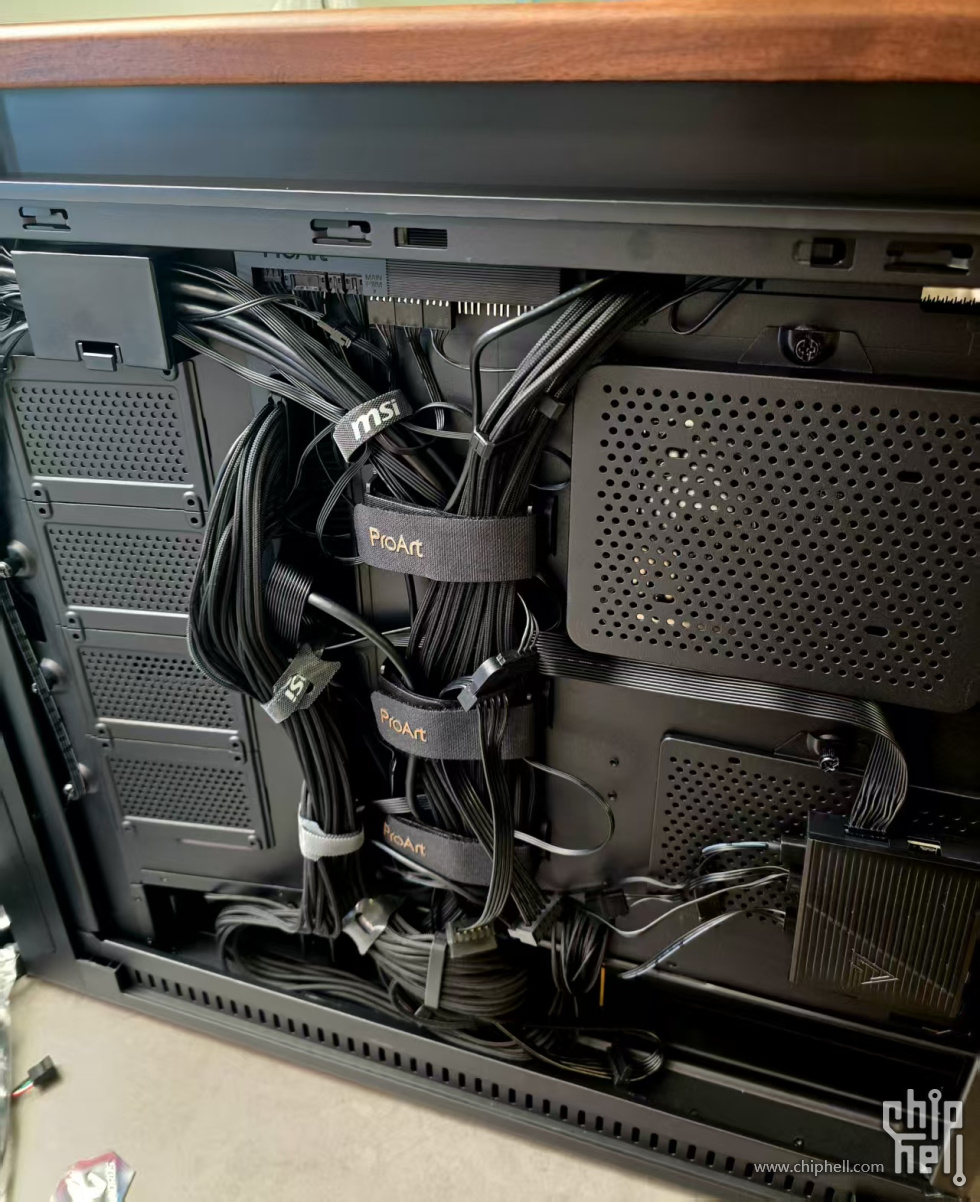

背部走线比较随意
 楼主| 发表于 2025-8-25 22:51 | 显示全部楼层
change520 发表于 2025-8-25 22:34
背部走线比较随意
其实也不是随意,有尝试理过,奈何能力有限
