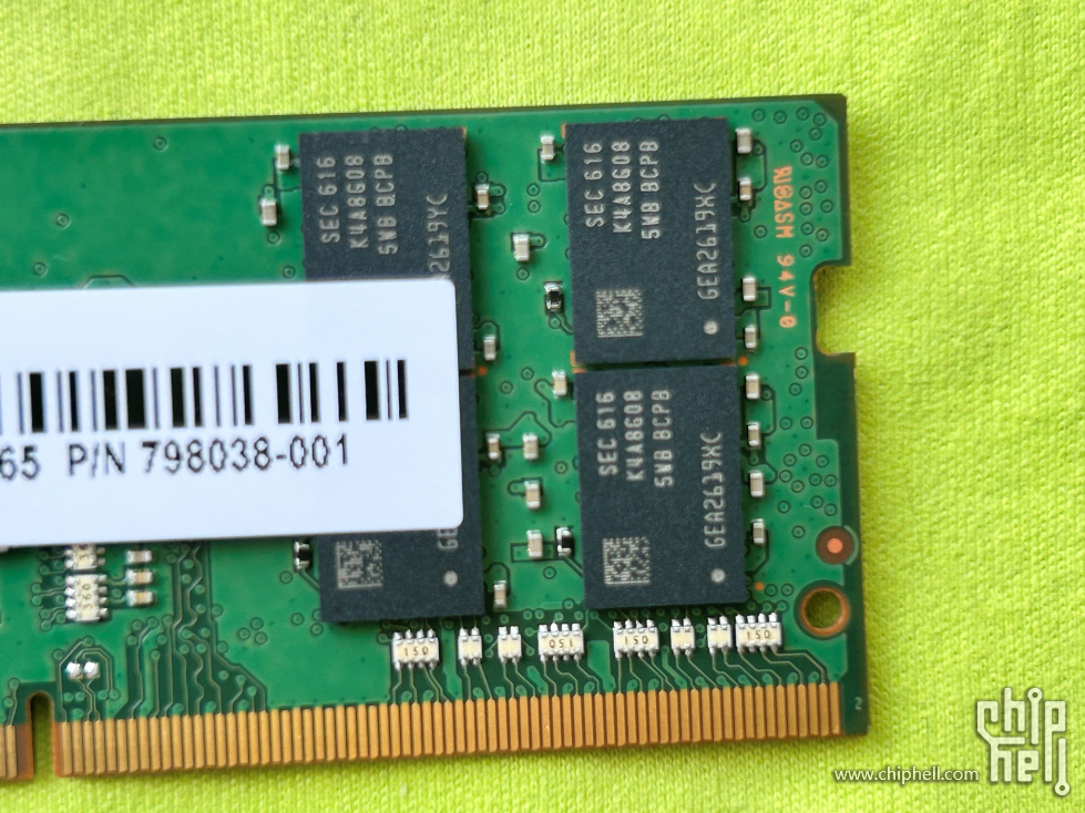

前几天弄了一个hp小主机,拆开发现内存标号为K4A8G085WB-BCPB,著名的三星B-die,我2023年弄过一对8g海盗船的笔记本内存条,对这个bcpb有印象,所以看到颗粒就认出来了,
这个内存咋超频,spd是否有锁,台风软件能直接xmp写入吗?
2根16g的三星2133的ddr4内存条,有惠普备件标签,16年6周生产
发表于 2025-8-25 09:02 | 显示全部楼层
醒醒 B DIE 边角料可以一点都超不动
你想象的B DIE 那是特挑的~~

 楼主| 发表于 2025-8-25 09:04 | 显示全部楼层
你想象的B DIE 那是特挑的~~
B DIE 边角料?
不懂,如何分辨我这2条内存是否  边角料?
发表于 2025-8-25 09:07 | 显示全部楼层
netwang99 发表于 2025-8-25 09:04
B DIE 边角料?
B DIE的 分水岭 就是3200 14 14 14 28 1.35V~
你自己试试就知道了~ 别以为 B DIE就一定好超 早起的 B DIE 就是一坨X~
发表于 2025-8-25 09:07 来自手机 | 显示全部楼层
B DIE 边角料?
好的一般都特挑了,剩下的不行的才卖给oem
发表于 2025-8-25 09:08 来自手机 | 显示全部楼层
你自己试试就知道了~ 别以为 B DIE就一定好超 早起的 B DI ...
这只是起步,3200 c14 3600c14 4000c15,这几个比较能超
发表于 2025-8-25 09:59 | 显示全部楼层
楼主可以按你理想中的频率改一下小参试试嘛,能开机就表示有机会,再跑个半小时内存测试没错误那就恭喜了。
 楼主| 发表于 2025-8-25 10:54 | 显示全部楼层
九天御风 发表于 2025-8-25 09:59
楼主可以按你理想中的频率改一下小参试试嘛,能开机就表示有机会,再跑个半小时内存测试没错误那就恭喜了。 ...
我手头目前没有支持超频的电脑,目前都是dell,惠普的品牌小主机,笔记本电脑,还有一个nuc,都不支持调整内存电压和频率,我回头弄个deskmini看看吧
我感觉3200 c14 应该完全没问题
发表于 2025-8-25 11:14 来自手机 | 显示全部楼层
能给oem的绿条应该是超不了一点。。。
 楼主| 发表于 2025-8-25 11:20 | 显示全部楼层
ultimate7 发表于 2025-8-25 11:14
能给oem的绿条应该是超不了一点。。。
我回头试试看吧,2133的bcpb网上搜是最好超的,2016年还没咋流行超频,三星给oem的芯片不应当特意挑颗粒不好的,
只有海盗船之类的买了三星颗粒自己做内存的时候,发现bcpb最好超频,挑出来这些颗粒直接xmp成3200甚至更高频率的内存条卖,
我23年弄到的那对海盗船8*2的条子就是,得揭开标签才能看到颗粒编号,跟这个条子 一模一样
发表于 2025-8-25 11:32 | 显示全部楼层
netwang99 发表于 2025-8-25 11:20
我回头试试看吧,2133的bcpb网上搜是最好超的,2016年还没咋流行超频,三星给oem的芯片不应当特意挑颗粒 ...
你可以把那些超频条里的5WB BCPB当成一种单独的颗粒,普条里存在漏网之鱼的可能性为0。
然后,这种超频条在2015年就已经有了。
发表于 2025-8-25 22:31 | 显示全部楼层
三星的绿条bdie==  超级边角料<海力士 cjr
默认用吧
发表于 2025-8-25 22:48 | 显示全部楼层
三星普条c die都比普条b die能超
发表于 2025-8-25 23:06 | 显示全部楼层
超频自己试一下便知,spd刷写...有单独的设备可以搞,机器上的还是别想了~
