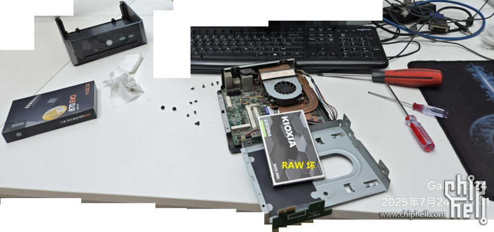

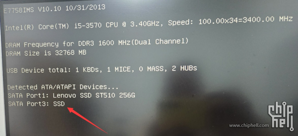

发表于 2025-8-25 13:53 | 显示全部楼层
跟我这个 ssd 一样,分区 RAW 了,7月24日坏
我估摸着 ssd 固件区坏了,类似逻辑锁bug ,只不过以前 逻辑锁是在 硬盘分区表区域,而现在是在 ssd 固件区域,普通用户,无法企及触摸到固件区域。
运气好,有民间流出开卡程序,开卡之后能继续使用。数据也是全丢。悲剧!!!
我的 2个u盘,损坏之后,重新开卡,用的活蹦乱跳的,仿佛从来就没有死过一样。可怜我u盘上的数据,我都不知道丢了什么数据。
