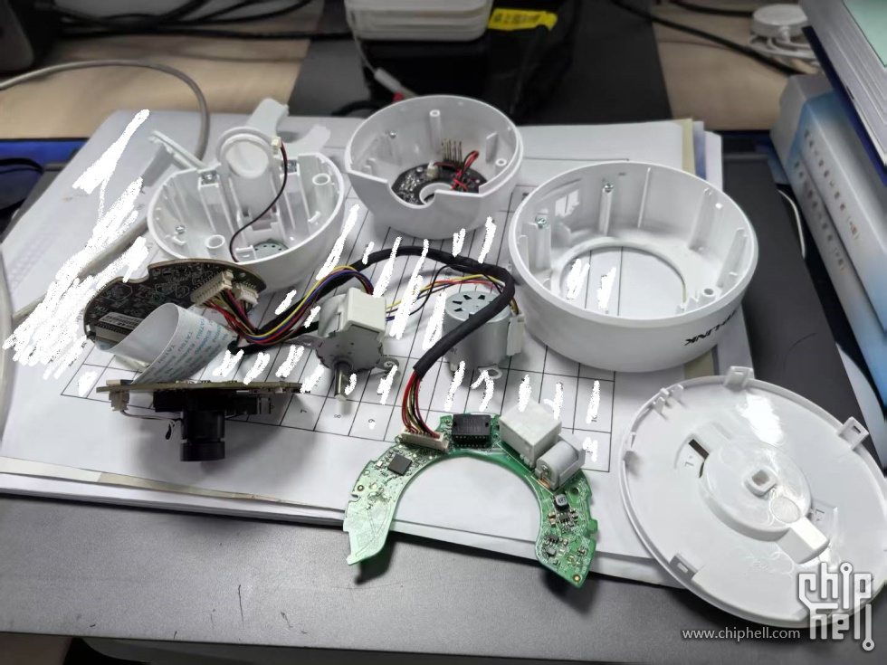

拆的过程就不详解了
挺费劲的,好几处是卡扣,找不到下嘴的那种……

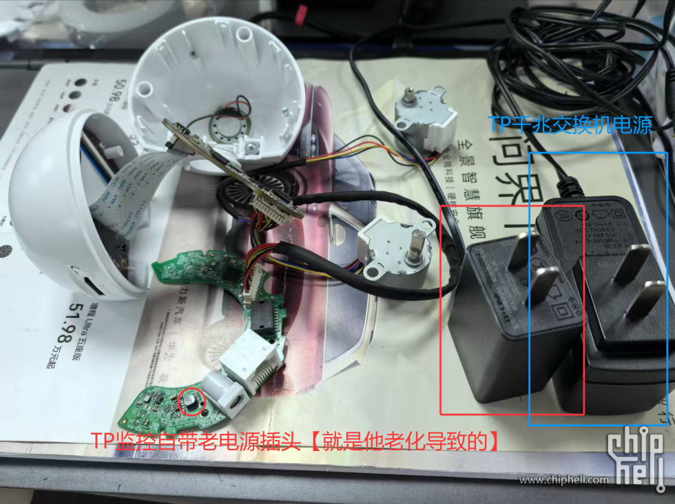

下图为测试状态,插上电,耳朵贴着找噪音源

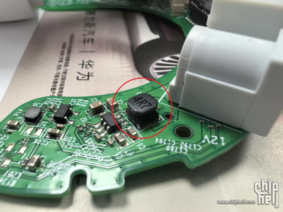

结果居然是电源板上的一个电感【见图红圈,是电感吧?】发出的声音
插上电源立刻发出很明显的电流声,像蛐蛐叫的频率,和显卡的啸叫声很相似,只不过断断续续的,不是一直持续的那种,叫一秒,停半秒这种
还怀疑过是不是家里接地被污染了
拿到单位测试就不叫【拆开后第一次测试用的单位的交换机的9V电源】
后来经过替换测试发现
只有使用原装的用了两年多的9V老电源时才会发出这种声音
使用同样是TP千兆8口交换机上的9V电源比较新
虽然额定电流稍稍小一点,但就完全没有这种啸叫
把这个监控的电源插头插到两个TP千兆8口交换机上测试
一个没声音,一个立刻发出像老式的拨号猫拨号时发出的声音
网购了个9V2A的电源,换上后就不叫了……
那就是说不是这个电感的问题
是电源老化了
监控全新的时候正常没啸叫
电源插头老化后是波纹不行了?
还是什么不行了?
开始带着这个电感开始啸叫了?
这个小小的电源什么东西老化了?
电容?三极管?
这个电源插头应该是超声波焊接的……我就不拆了
而且拆了我也不知道是哪个器件老化导致的啸叫……
有没有大神从硬件和电源供电原理上指教指教~多谢啦
