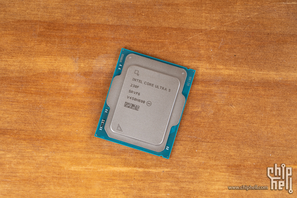

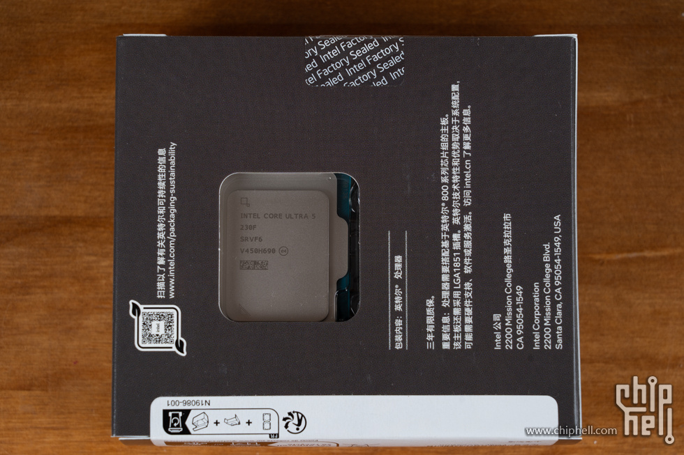

CPU是本次赞助的intel core ULTRA 5 230F。6大核+4小核组成的10核心配置。但这颗U没有配备超线程,所以线程数也是10,属于收紧拳头更好发力。大核最大睿频5G,小核最大睿频4.4G。价位目前已经来到千元左右,不管是游戏办公还是轻度内容生产,感觉几乎没有搞不定的事。F的后缀也表明它没有配备核显,需要搭配独显使用。缓存方面提供了22M的二缓和24M的三缓。
从intel Ark的信息表中也能看到,这代CPU普遍支持intel 深度学习提升(deep learning boost),针对ai推理应用场合进行强化,可见大厂都在有意识向AI方向布局。
默认状态65W的TDP也让它注定好压。这次活动的主题也透出满满自信。
顶盖,没啥可说的,熟悉的样子。

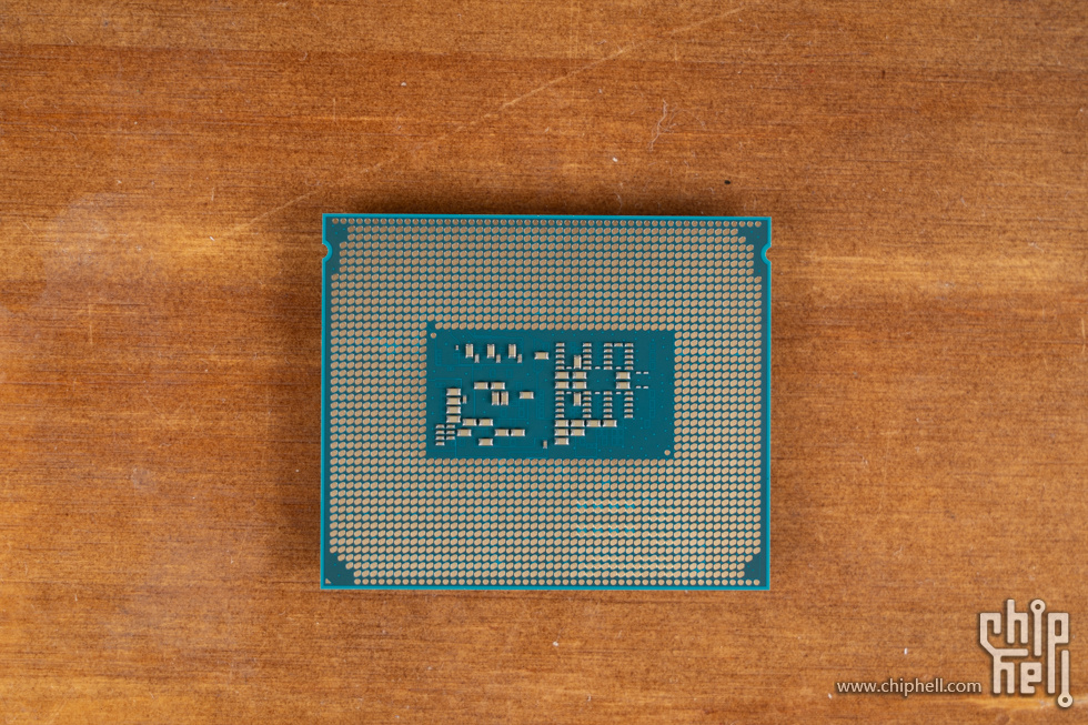

LGA1851针脚。需要搭配800系主板使用。

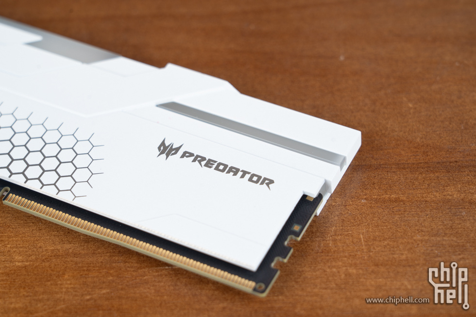

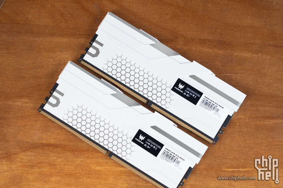

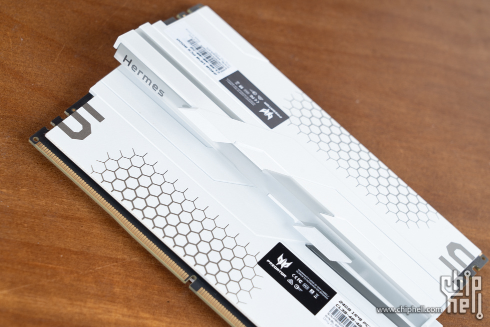

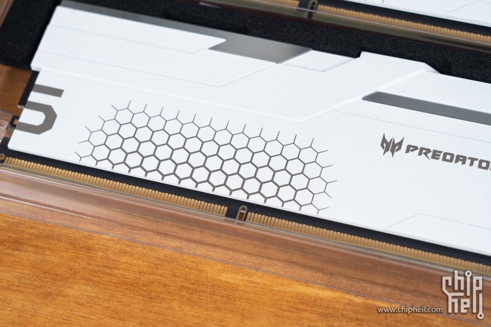

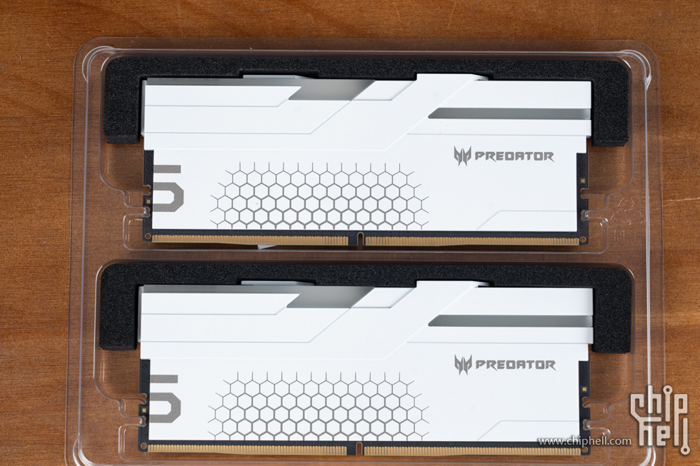

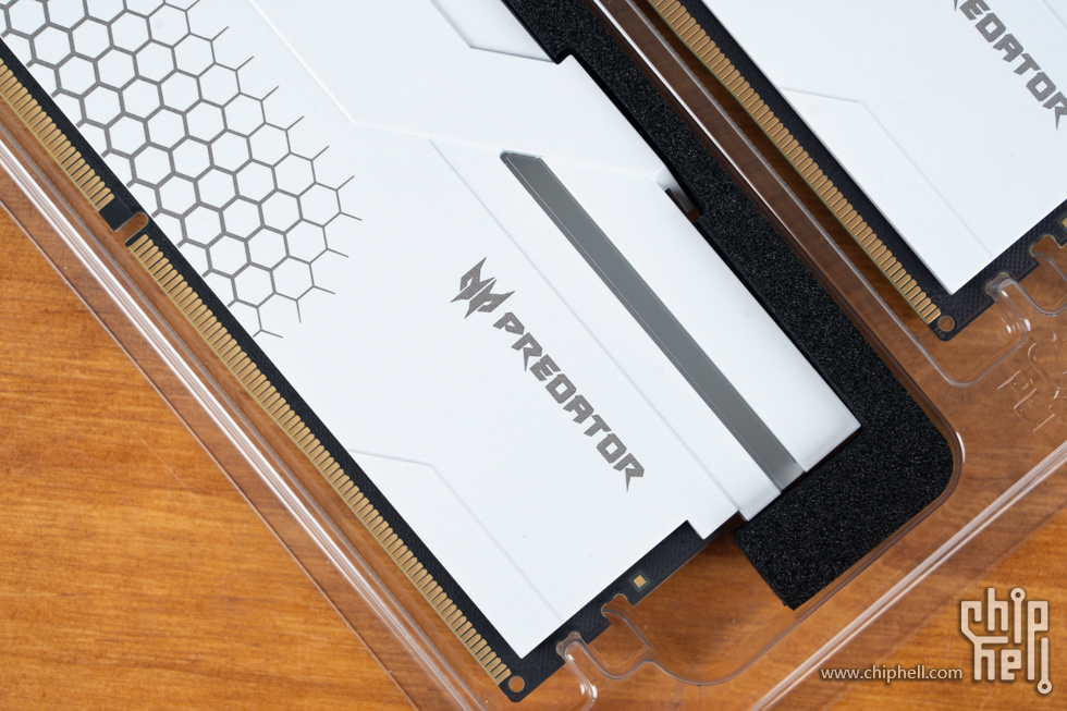

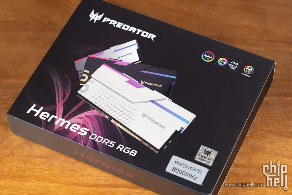

内存来自本次活动的赞助方宏碁PREDATOR。作为宏碁面向电竞的产品线,PREDATOR品牌也有高端显示器等产品。这次提供的48G 8000频套装可以说性能十分强悍,兼具容量和频率。封面上还有intel ipo的认证,表明已经为intel进行了深度的优化匹配。
内盒是用料很扎实高级的硬质纸板。这里闲聊几句。PREDATOR系列的内存中文命名冰刃Hermes、影锋Hera、凌霜Pallas之类的,其实看英文都是希腊神话里的神名。可能为了接地气,没直译。。
精致的电泳漆面,手感很棒,包装的保护措施也比较到位。
蜂巢格造型
PREDATOR logo
背面贴着参数贴纸
顶部的RGB灯条,外观采用磨砂效果,高级感十足。

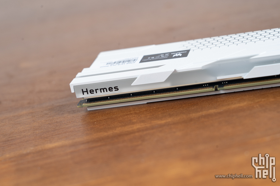

这里能看到hermes的标志。

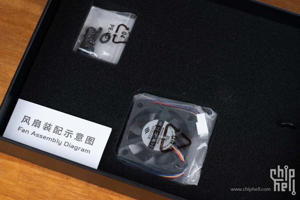

相比一般内存,盒子里还多给了一颗辅助散热的4cm小风扇,非常有心。
风扇需要固定在转接架上。转接架直接通过主板右上角的螺丝固定即可。但本次装机空间实在极限,没法加装了。

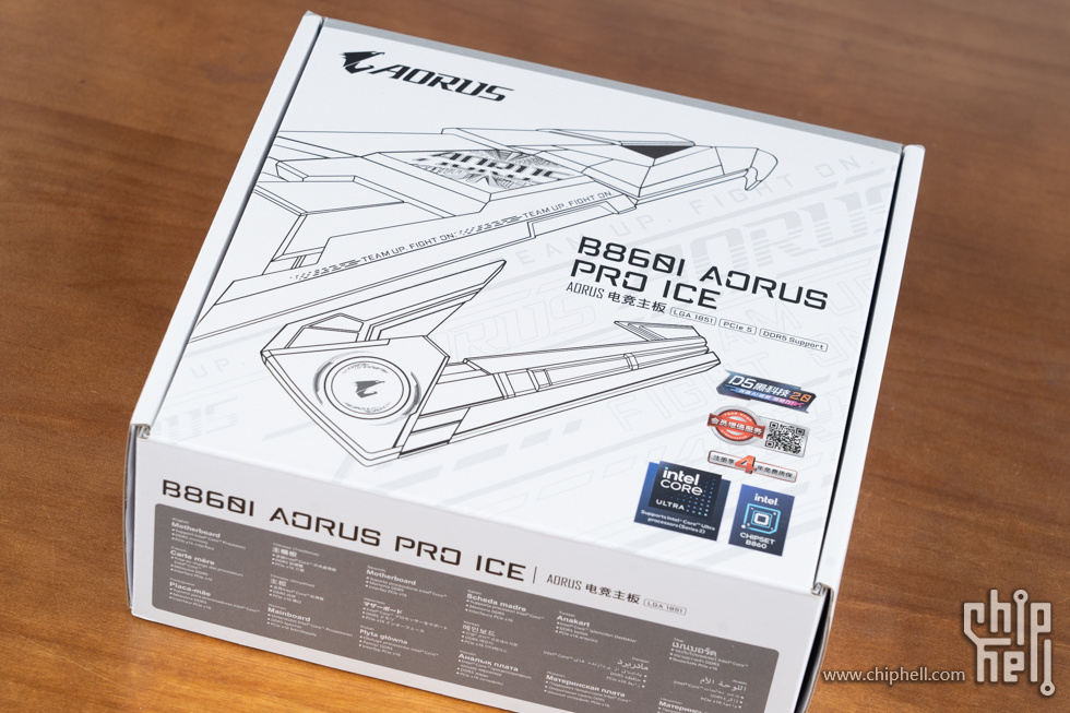

十年不见的技嘉主板。包装盒风格很科技范儿。
背面介绍了一些主板特性。不得不说这个天线接口的设计目前在用过的主板里是比较领先的。
各种认证标识。

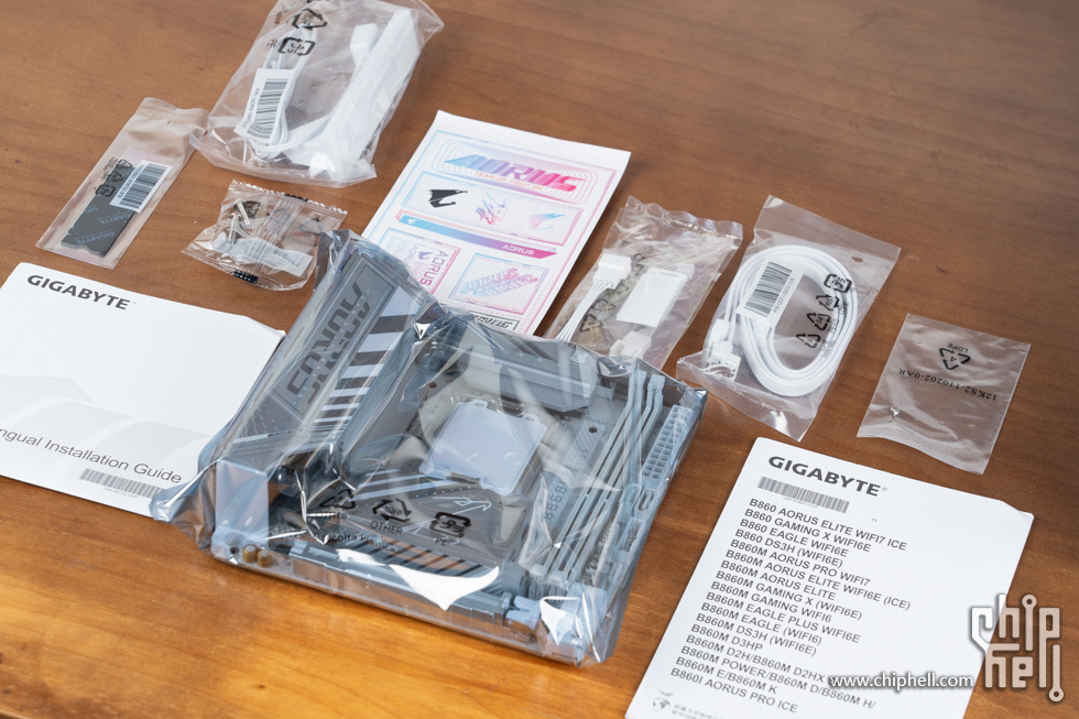

内部填充保护也比较到位。
内容物平铺。主板本体,m.2螺丝,m.2加厚导热垫(用于单面SSD),WiFi天线,sata数据线,以及说明书保修卡合格证。另外开盒子之后看到两根4pin转接线,一时没发现干什么用的,后来装风扇的时候才发现这主板的CPU_opt和SYS_Fan两个接口需要用这两根线接出来。

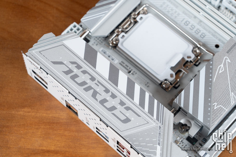

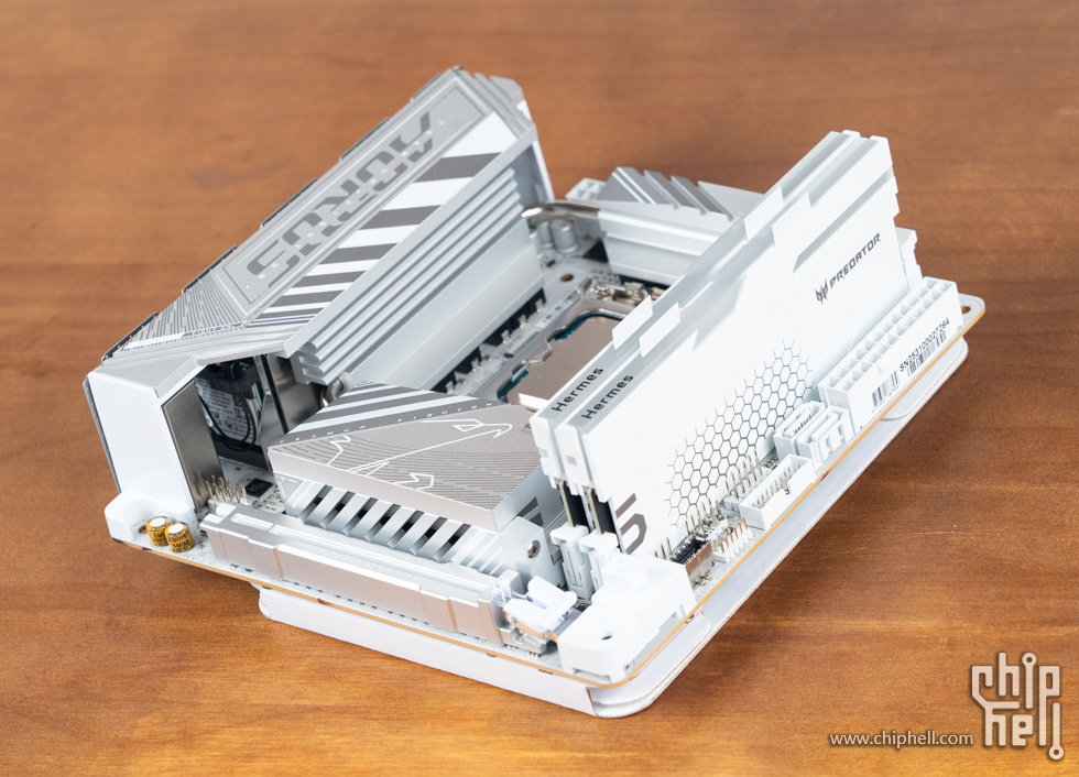

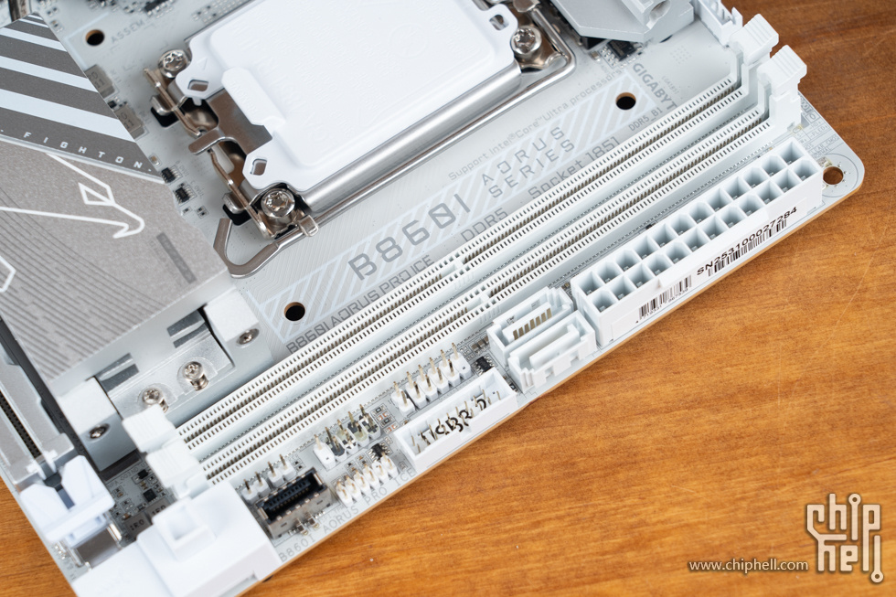

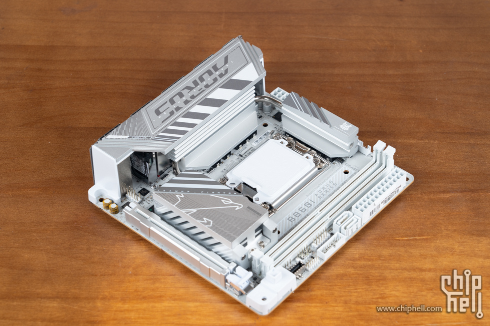

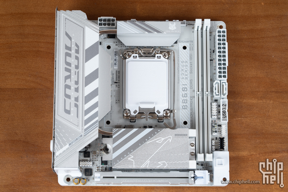

证件照。CPU单路8pin供电位于左上角,主板供电、sata、usb3.2和TypeC、前面板跳线等分布在右侧。
白色PCB+白色内存条,配合磨砂铝合金加固的PCIE插槽,整板视觉风格看上去相当统一舒适。

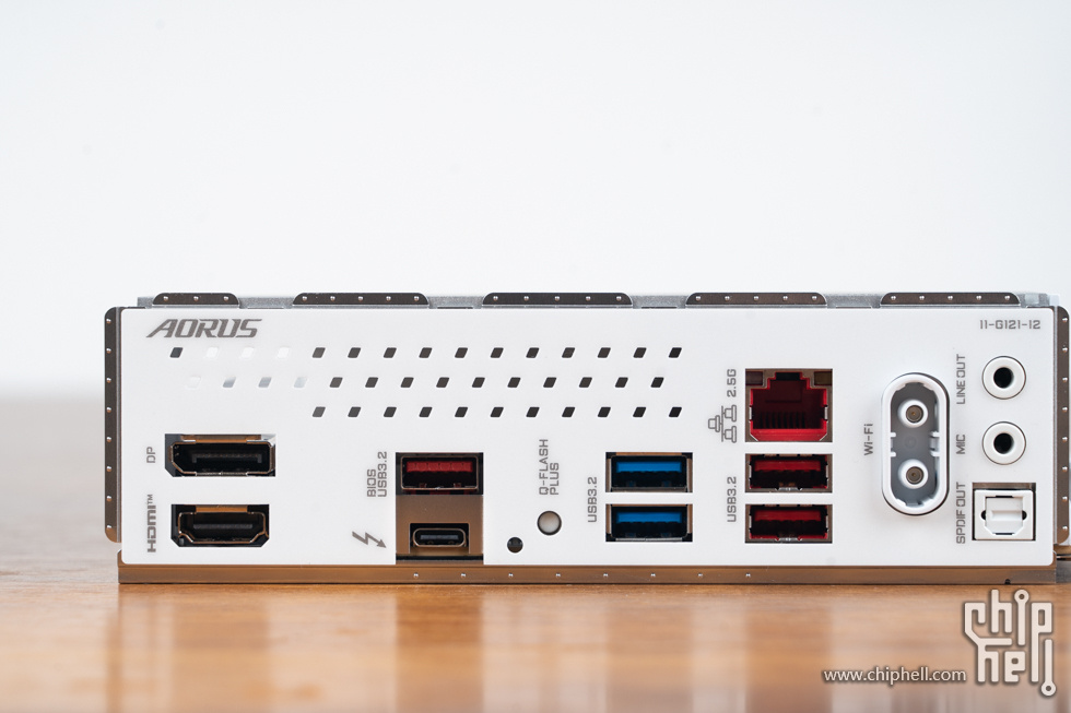

后IO面板方面,提供了常见的视频输出1DP+1HDMI,3个10G速率的3.2Type-A,1个20G速率的3.2Type-C,两个3.0Type-A和2.5G网口。音频接口提供了line in、line out和一个spdif光纤接口。此外就是刚才也夸赞过的天线快插接口,十分显眼。

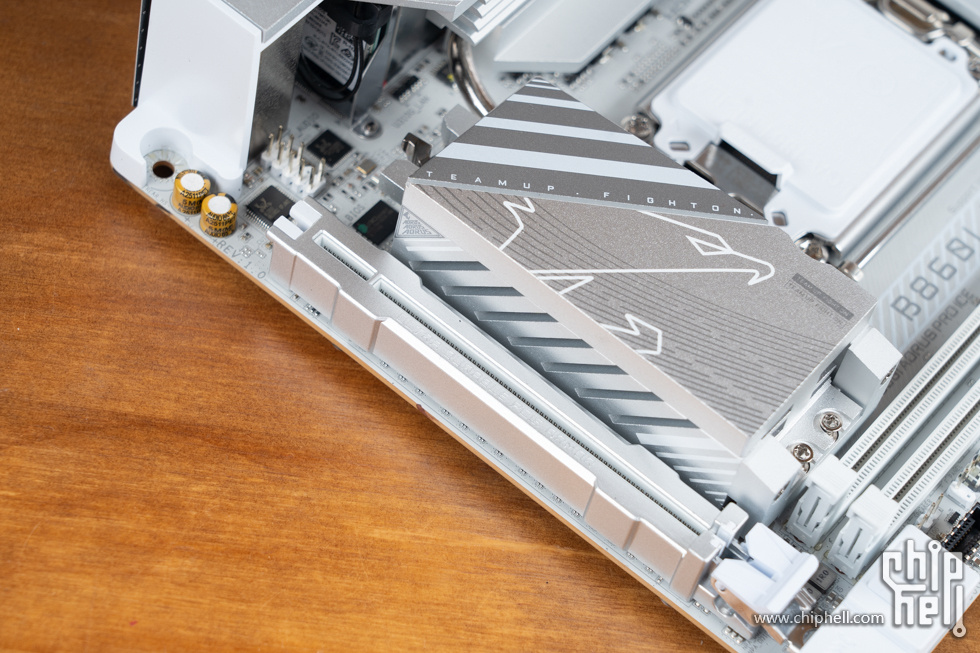

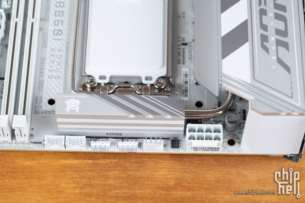

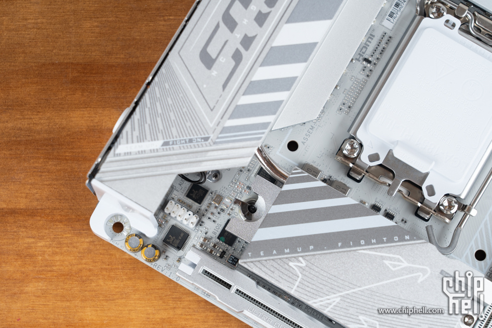

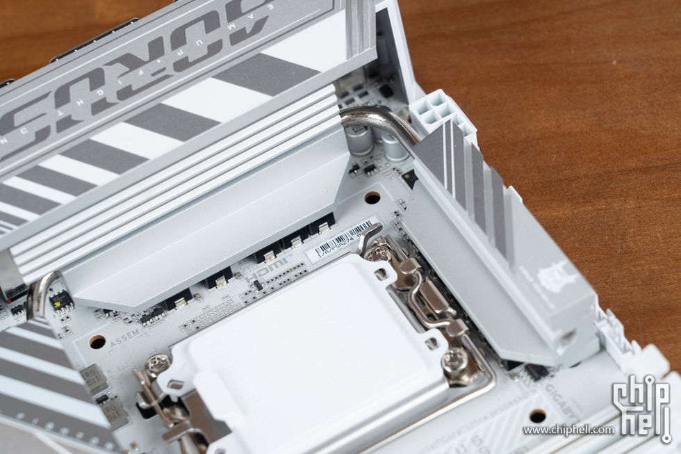

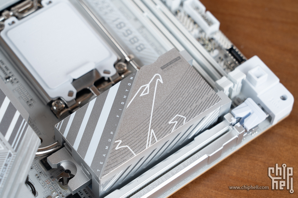

VRM这一侧散热片直接充当了主板装甲。但感觉靠近CPU插槽那端做的有些高了。安装过程中也确实遇到了一点小问题,但不是主板单方面的原因,是多个因素撞在一起导致的。一会儿细说。

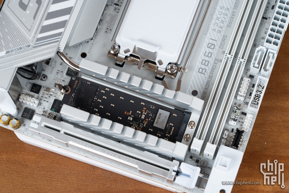

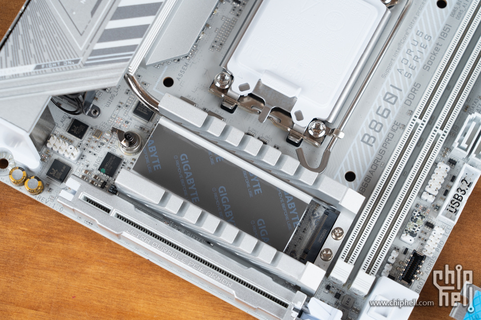

m.2散热片十分厚实。顶盖设计了一个快速安装解锁机构,全金属配件,非常加分。
PCIe插槽看上去就十分结实。
各组散热片之间通过一根镀镍热管相连,提高整体的散热效率。

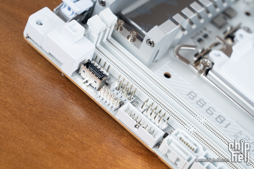

细看一下这一侧接口。

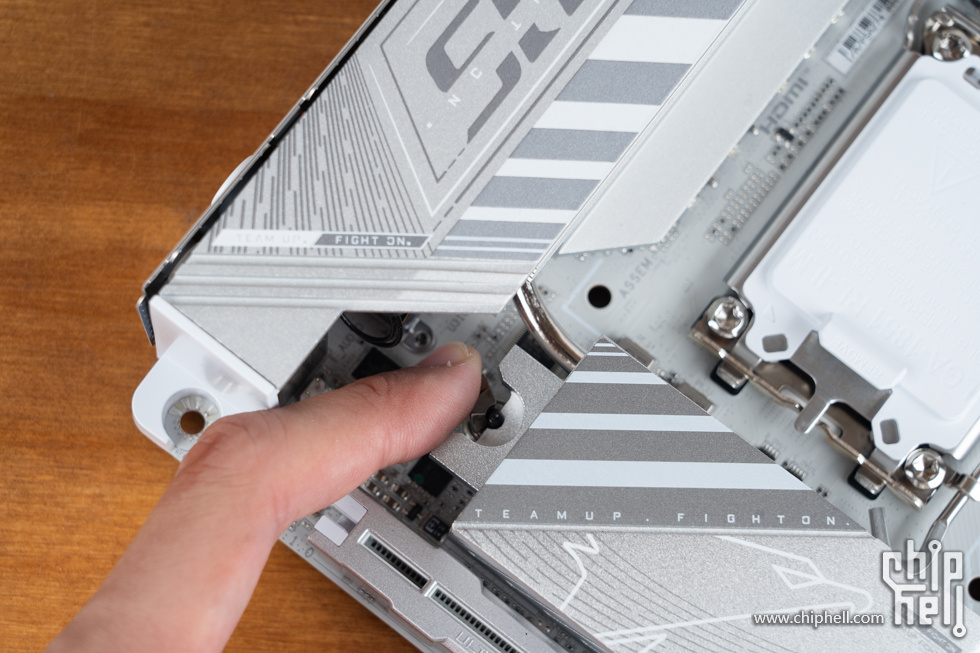

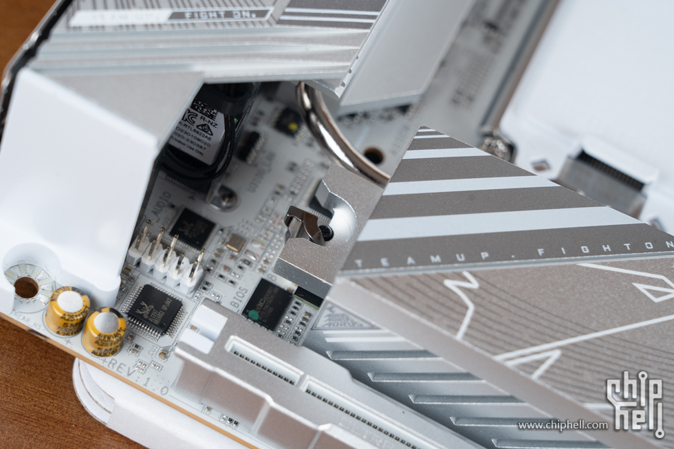

这里就可以看清主m.2散热片的解锁机构。
搬动卡扣即可轻松拆卸。

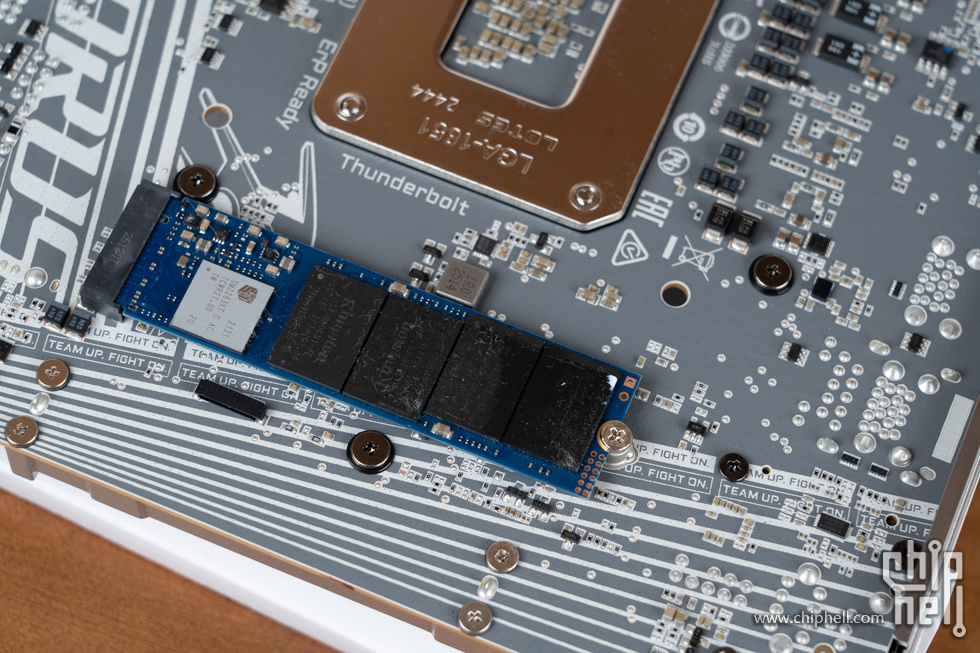

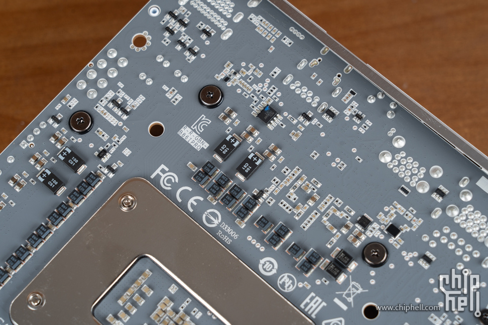

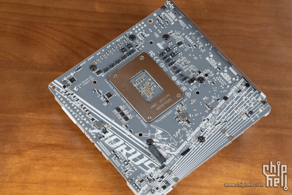

背面配备了一条m.2接口,增强存储方面的拓展性。
itx主板寸土寸金,背板上通常也都焊接着不少原件。存放的时候还要稍微小心些。别放在突出的硬物上,刮掉一两片贴片电容就麻烦了。
散热片取下后需要撕掉导热贴上的贴纸。

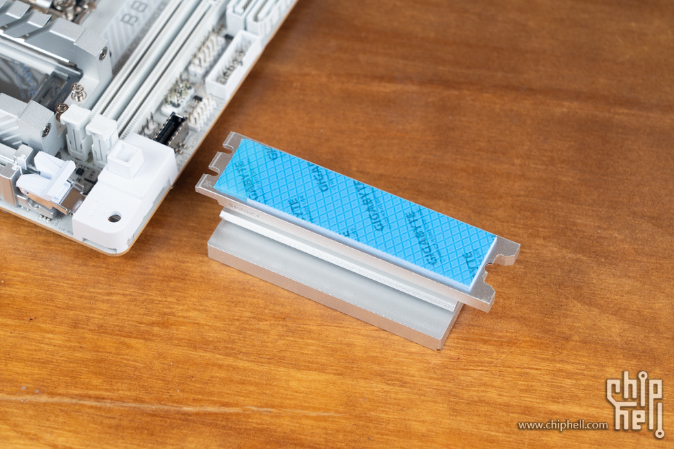

底部也预装有一片导热贴。但这里要注意,如果用单面ssd,这个贴的厚度不足,需要把主板里附带的另一片导热贴预先贴好,防止ssd压弯。
p3p,系统就不重做了,直接装上即可。

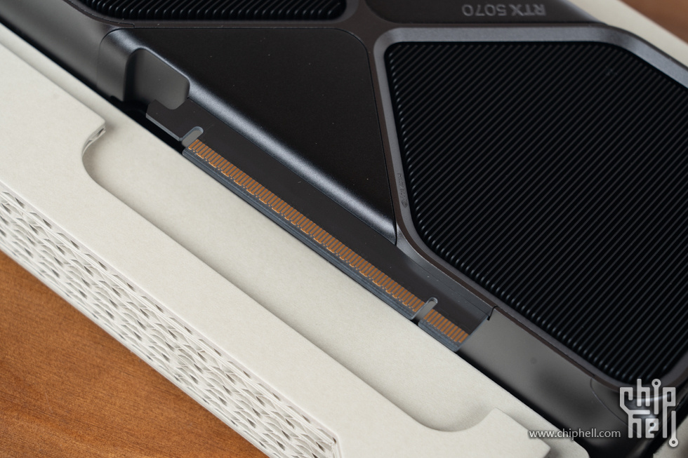

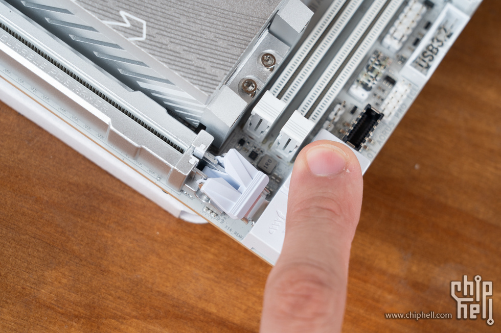

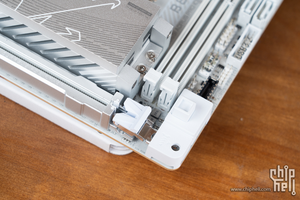

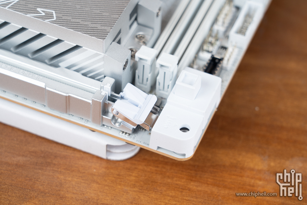

这个PCIe快速释放机构说实话是我见过的里边看上去最精细的设计。
按下方形的解锁钮后即可解锁,而且安装新设备前卡扣会自动锁止,不会自动归位,拆卸的时候可以腾出一只手。
背面是一块nv2仓库盘。

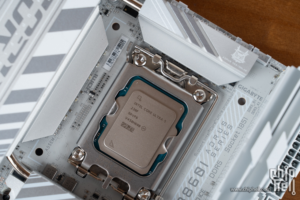

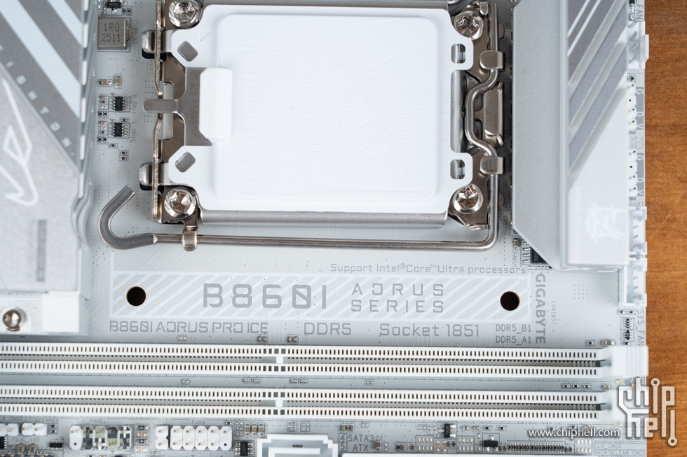

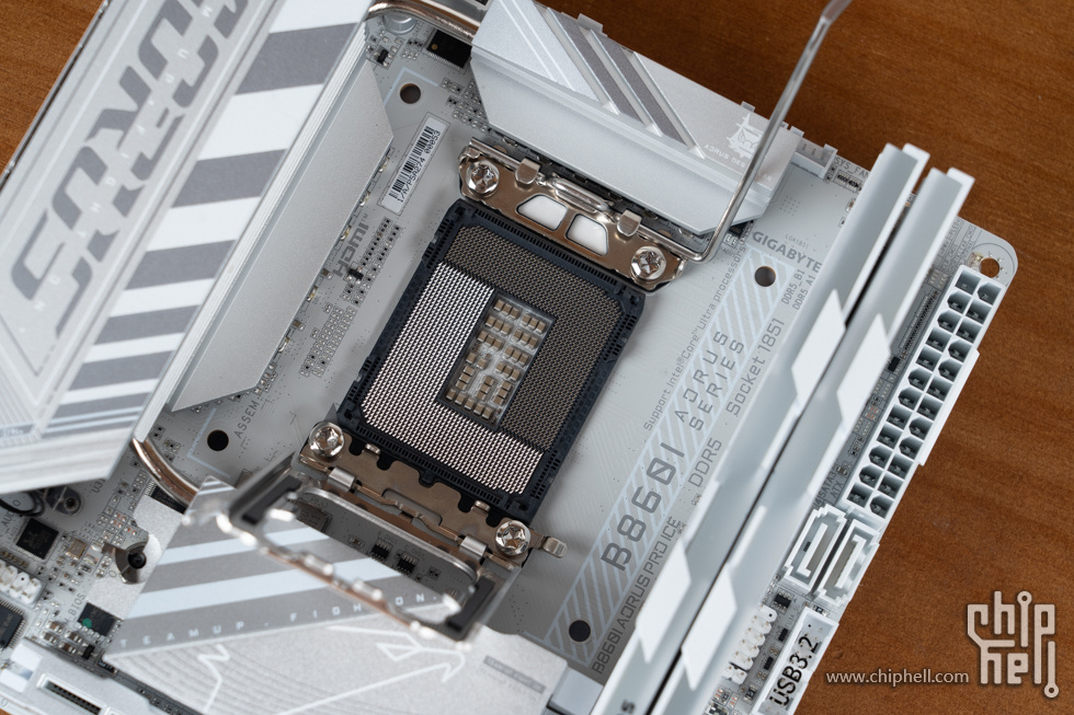

CPU压杆末端做压平设计。

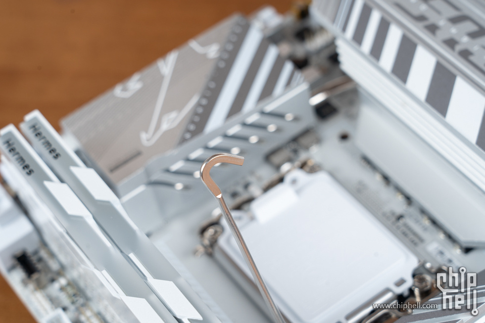

LGA接口,操作时还需要稍微小心些。

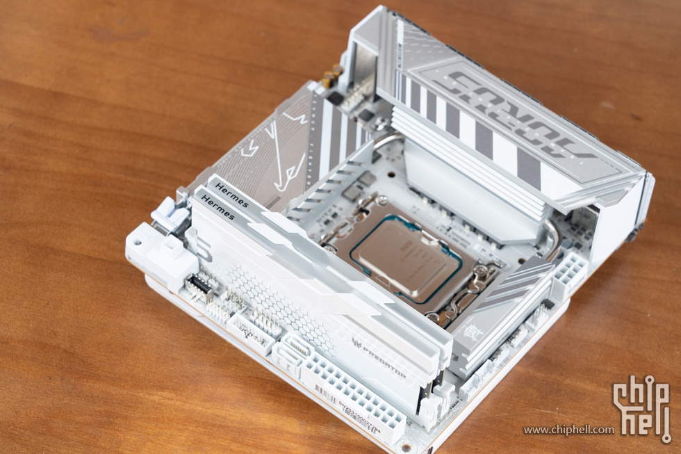

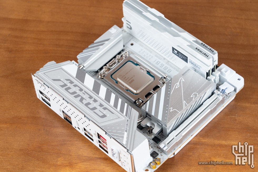

CPU入位。
安装好内存。

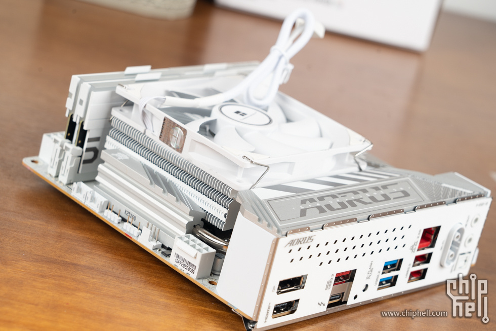

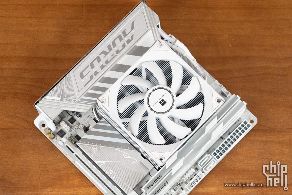

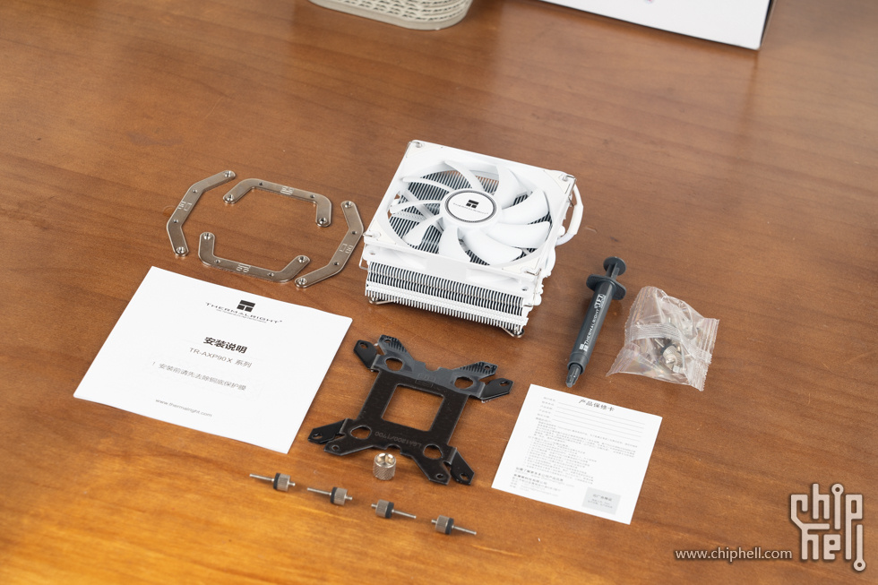

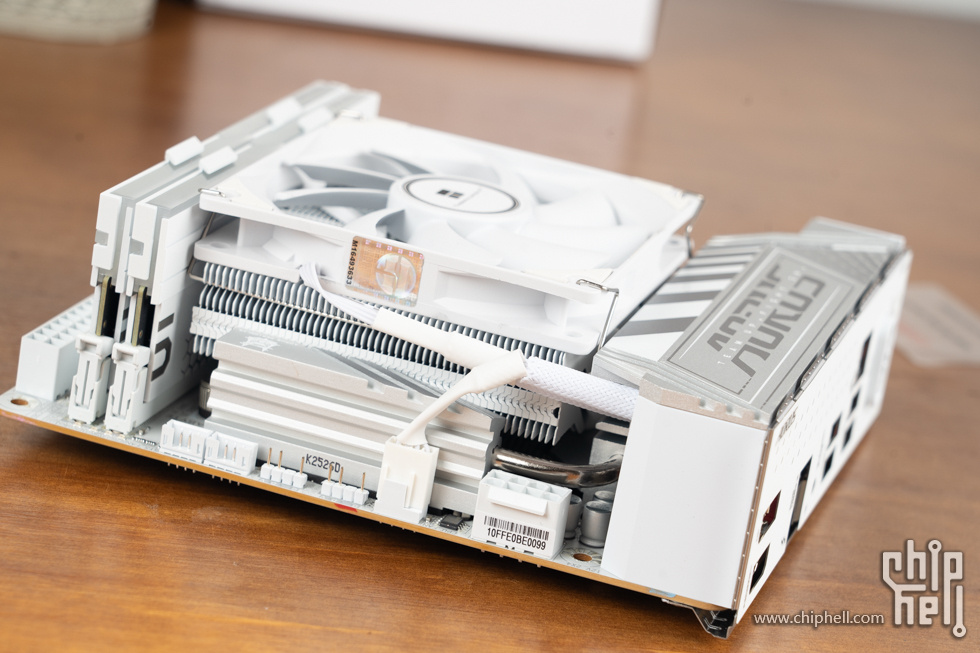

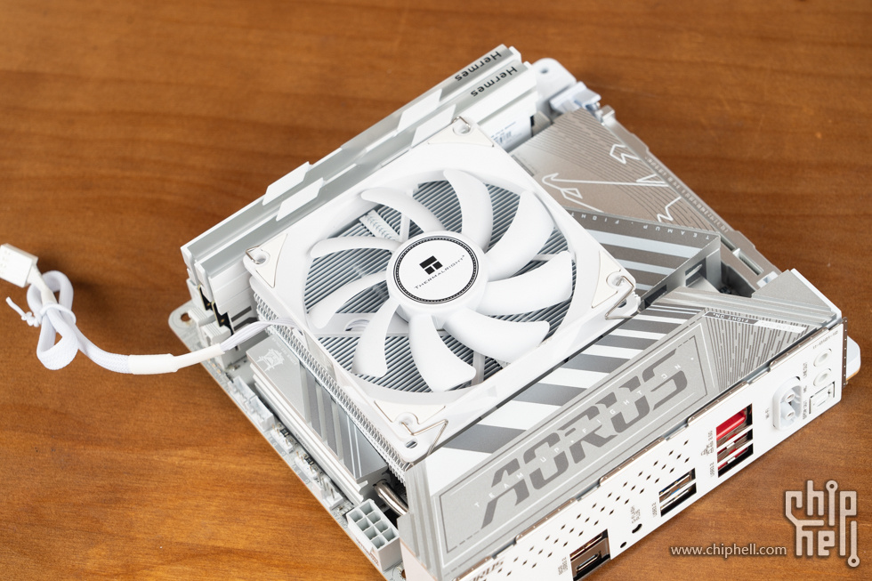

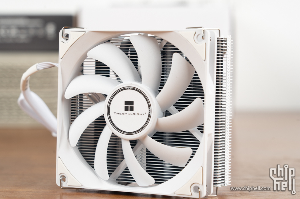

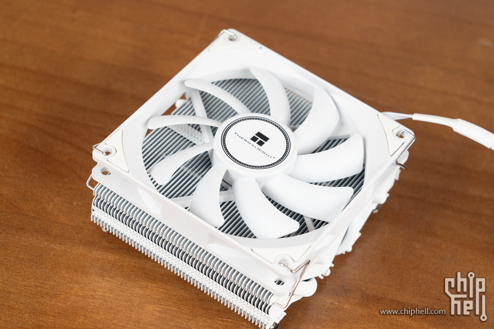

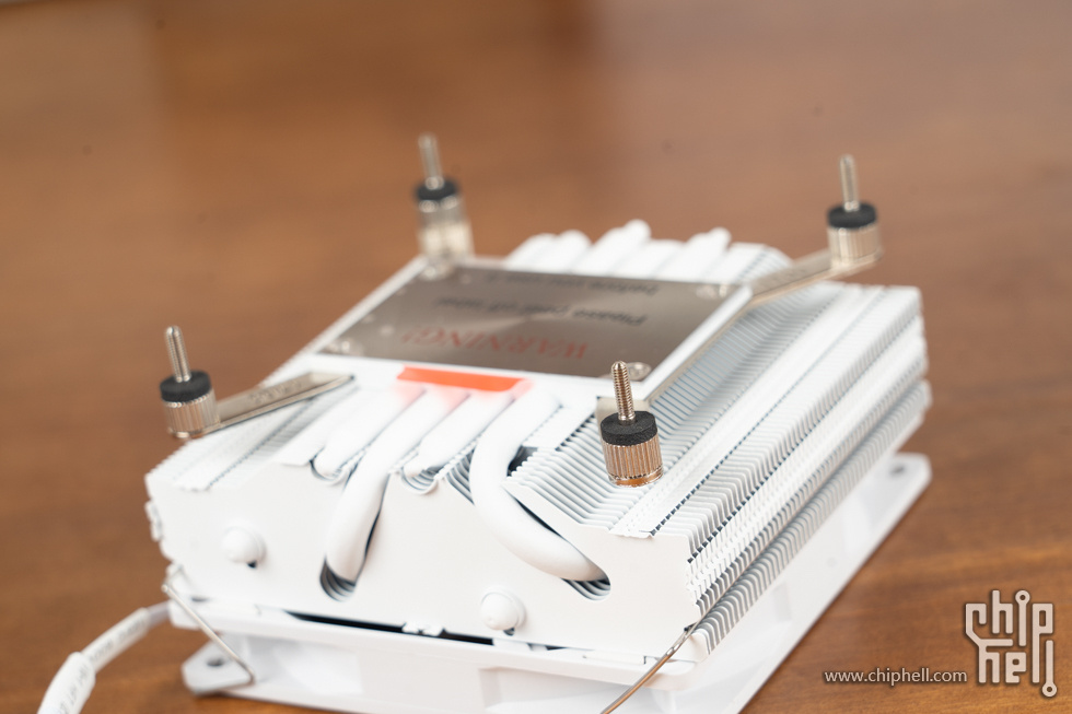

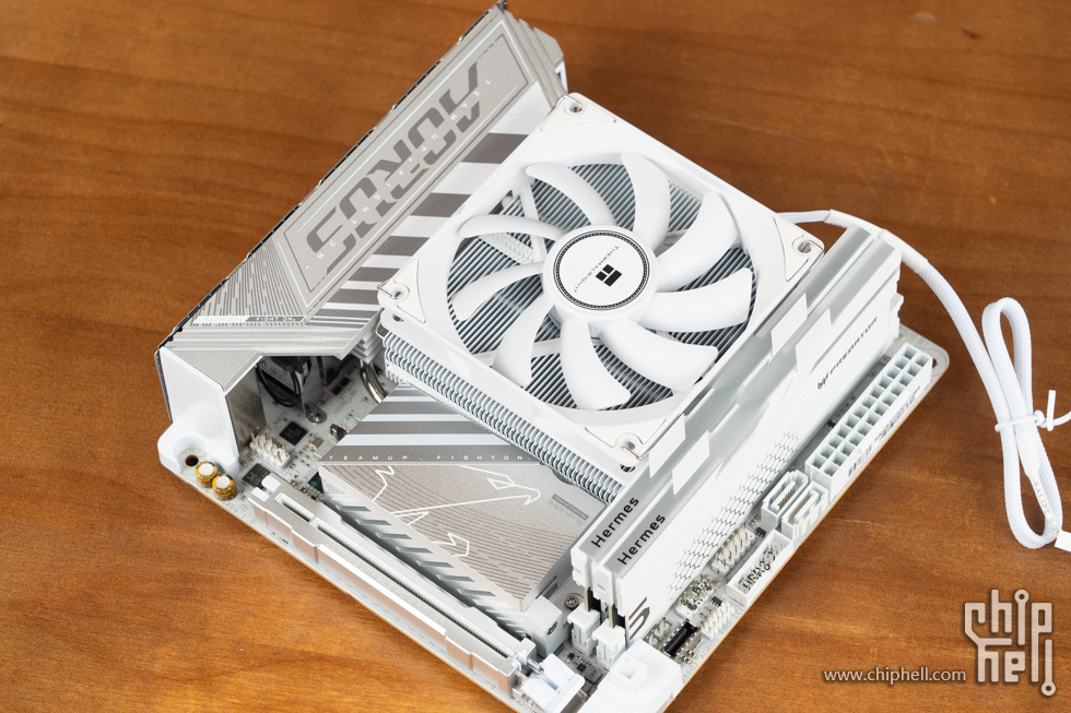

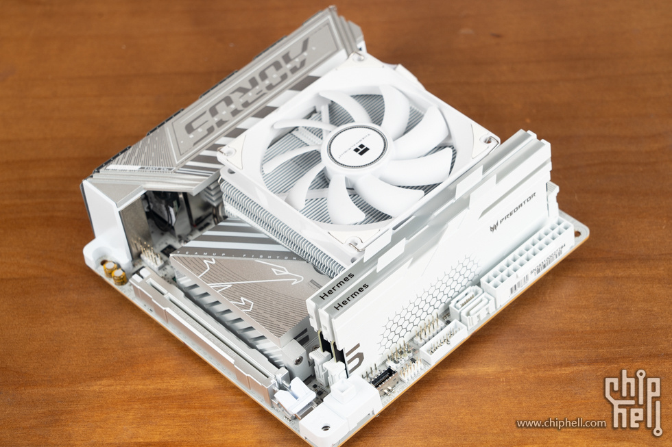

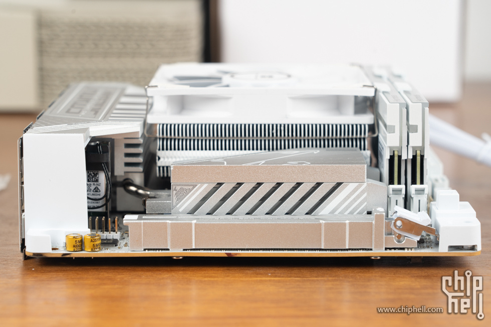

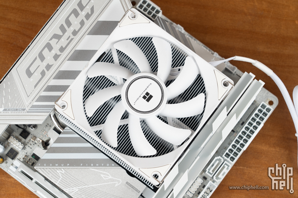

之前说安装时候遇到了问题,其实我最开始下单的散热器是AXP120X67,结果因为内存和主板vrm散热都比较高,硬是没装进去。所以要么用散热片比较小的主板,要么就得 换成矮马甲内存……后来紧急下单AXP90 47mm高度,是个绝对不会出问题的通解。
侧面可以看到一些基本参数介绍。
这颗90cm的小风扇参数上对比120mm还是弱了一些。但相对的,噪音控制也相当不错。
全部附件如下。背板、螺丝、本体、硅脂、扣具、说明书和保修卡等等。

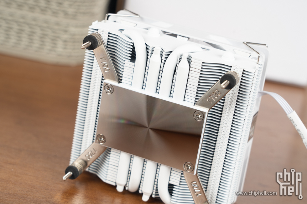

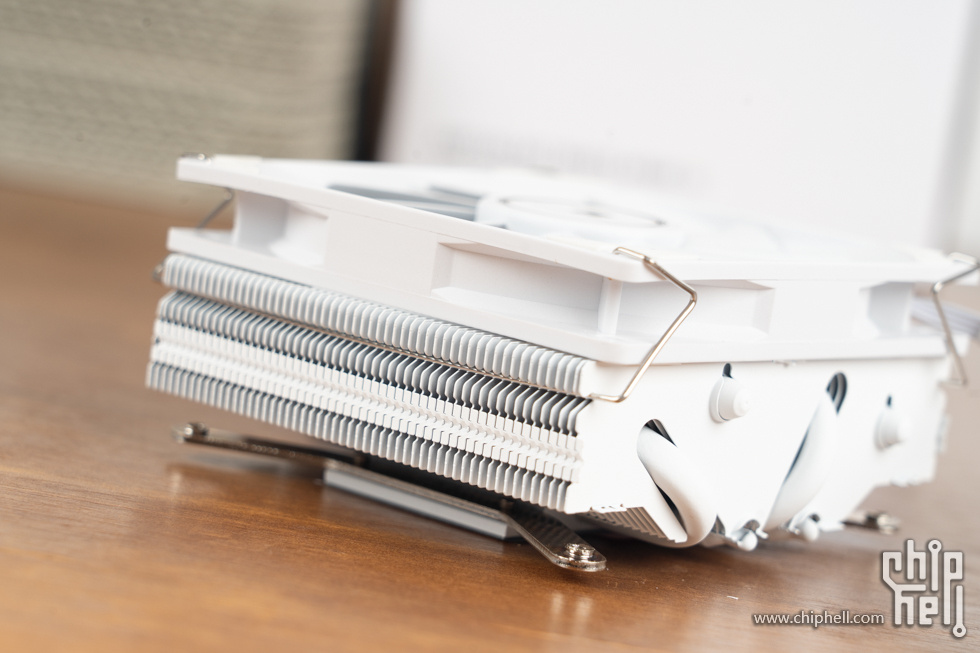

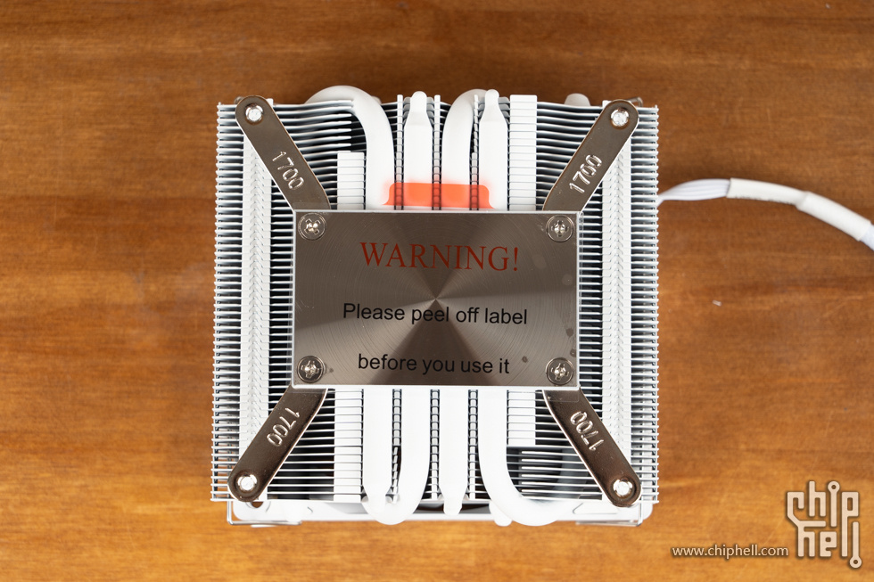

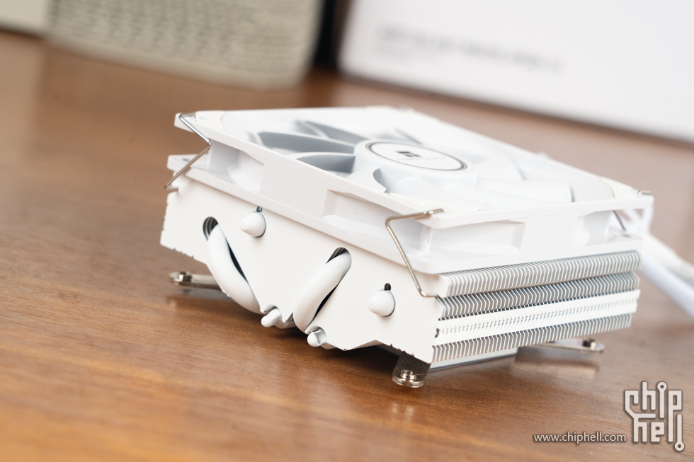

散热本体看上去十分精巧。
4热管铜底非直触,用料上还是不错的。整体白色漆面设计,避免氧化。
鳍片均匀密集。
铜底+微凸设计,更好接触CPU。
安装之后完全嵌入了散热片、内存条形成的区域,真令我这强迫症欢喜。
这种恰到好处的紧凑感,突然就上瘾了。
刚刚好。
CPU风扇的线缆直接藏入散热片下方。
整个主板部分无比干净清爽。

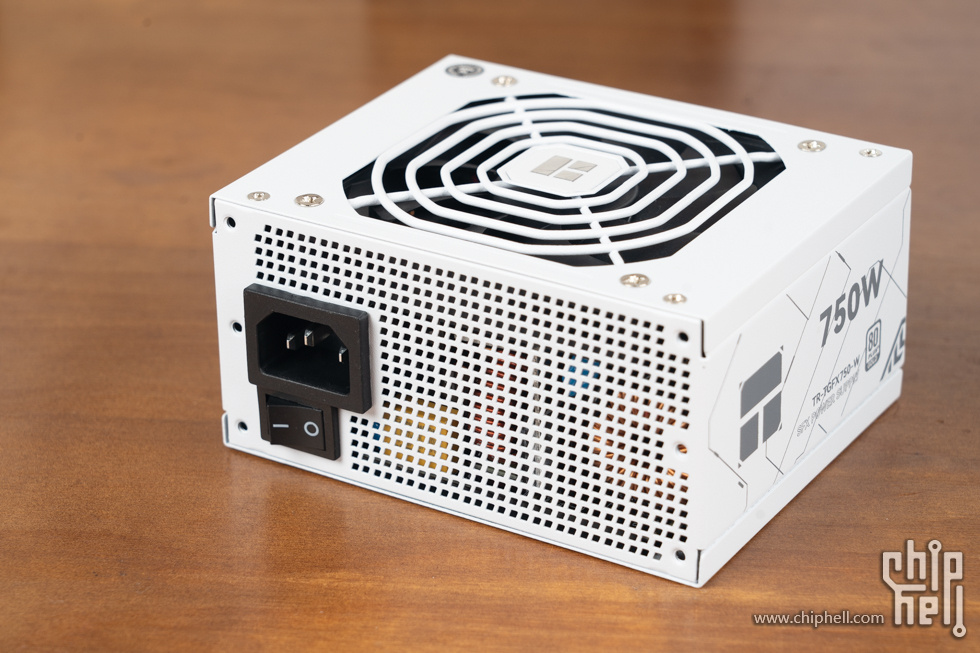

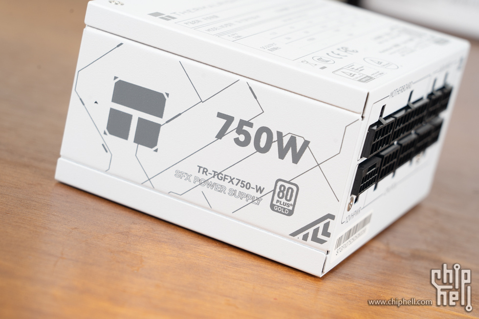

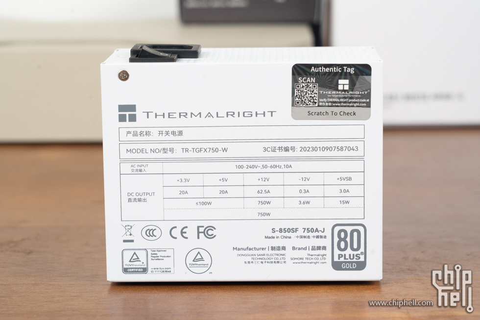

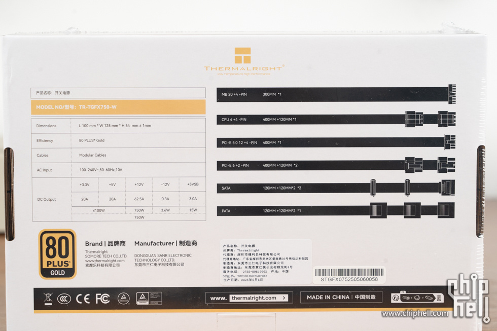

电源选择了利民的750W金牌全模组sfx。没别的,主要是外观和价格。
线缆用纸盒单独装好。加分。

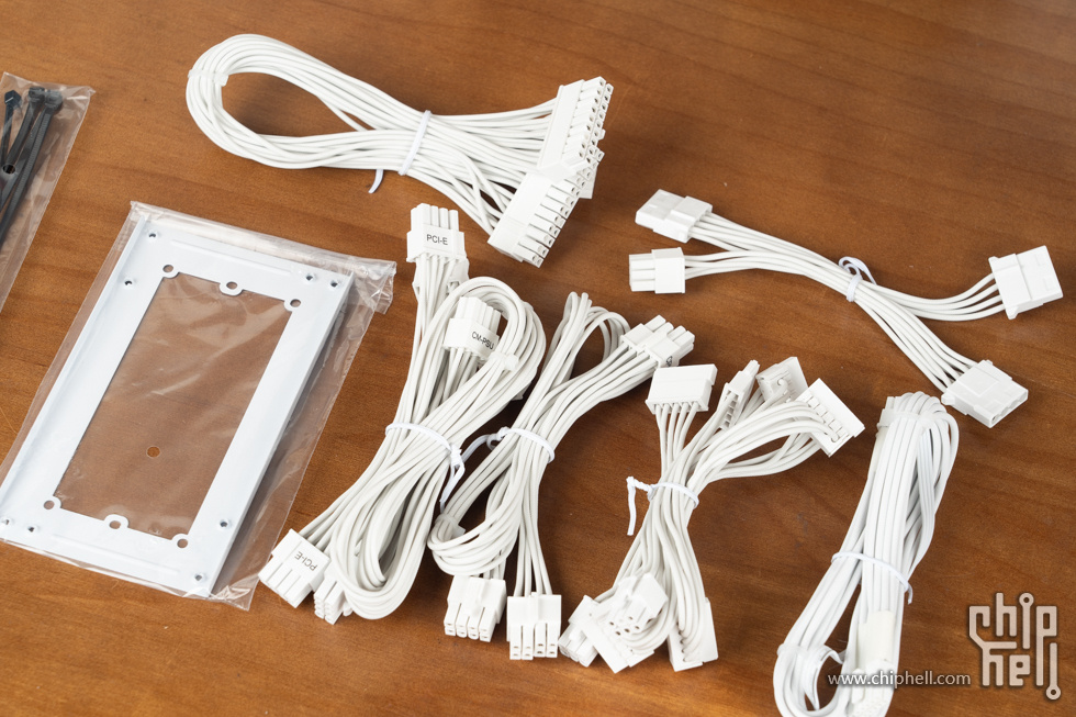

附件除了模组线之外,还提供了一个atx规格转接架。

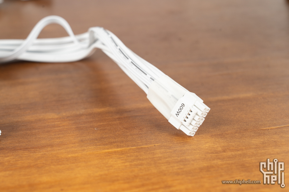

看得出来利民在12vhpwr防弯上动了脑筋。这部分用热缩管+注胶直接固定,结实得很,确实不容易打弯。

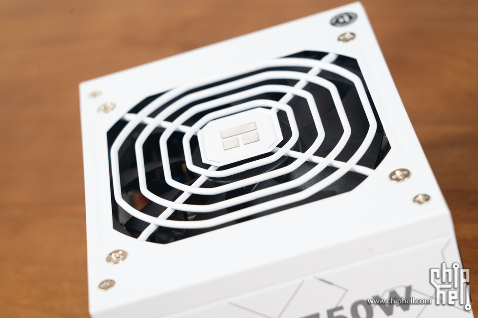

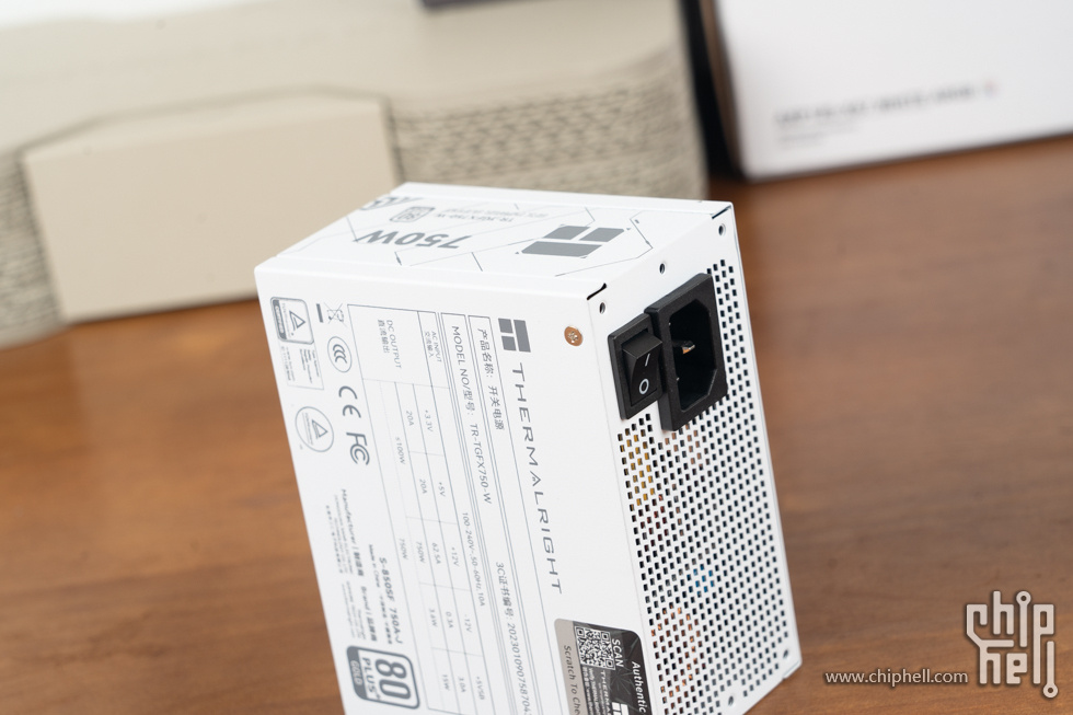

电源本体信息面。
小巧精致,有独立开关。
纯白色的漆面手感细腻,做工上丝毫不马虎。

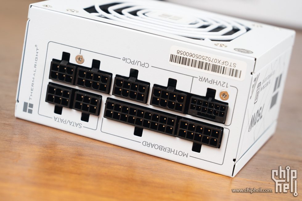

接口方面也算是比较充足了,可以完全覆盖itx的适用场合。

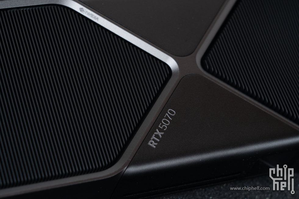

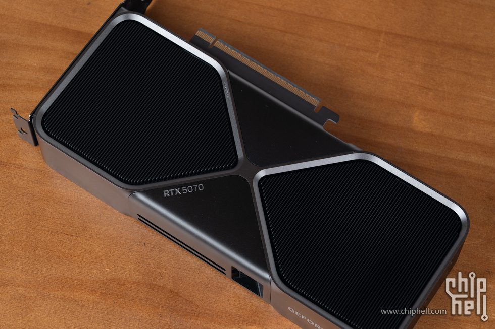

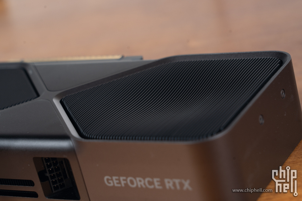

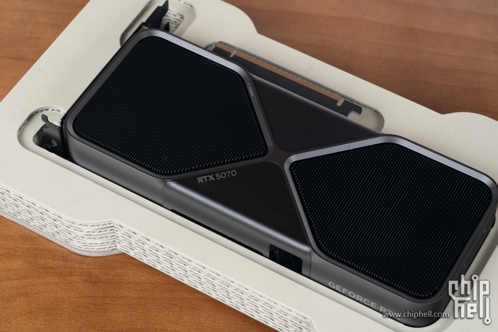

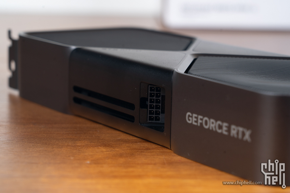

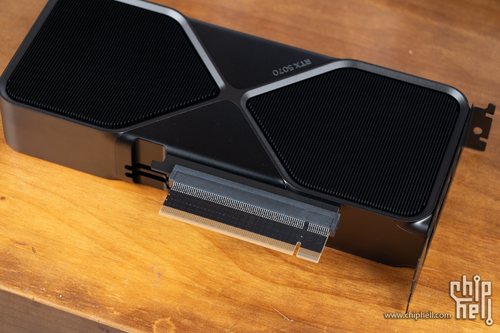

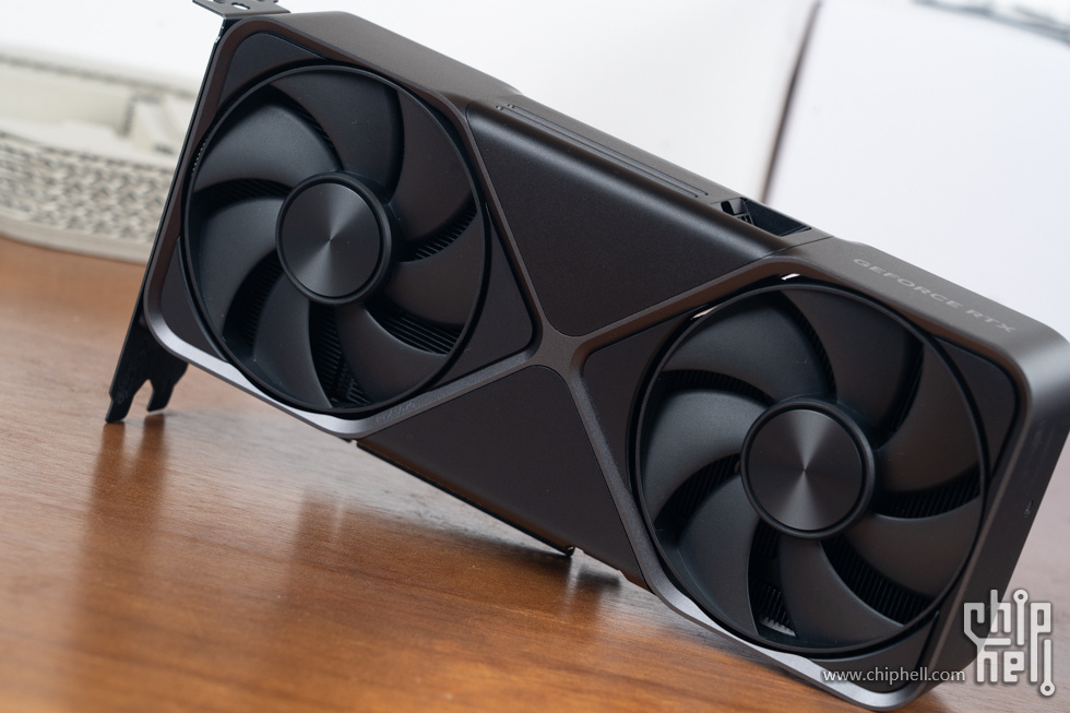

5070公版的价格基本上已经回落到官方定价。刚好赶上这次机会就入手一块。手头有4080FE,看了下买5080FE提升太小,真不如把副机的4060ti升个级。

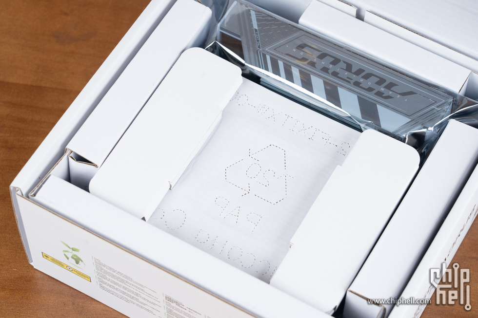

十分环保的再生纸壳包装。内部没有再提供静电袋之类的内包装,多少还是太省了点。

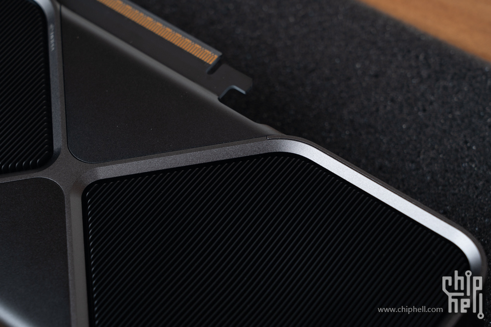

这铝合金精加工产生的光泽,应该没有人不喜欢吧?

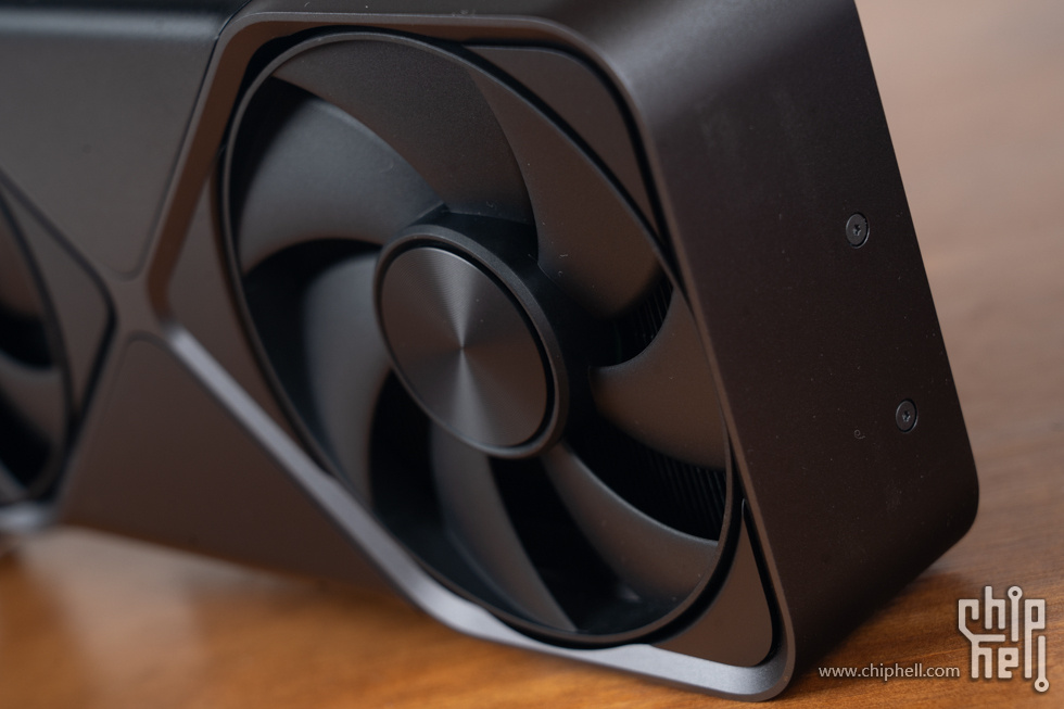

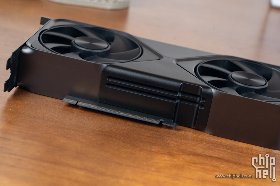

两颗风扇。70FE的PCB还是用的燕尾设计,并不能双侧吹透,但依然比较适合直进直出。等以后80便宜了搞一个换上。
PCIe这里做了两根开槽造型。
没有信仰灯,估计80我到时候还是避不开的。
框架的反光十分迷人。

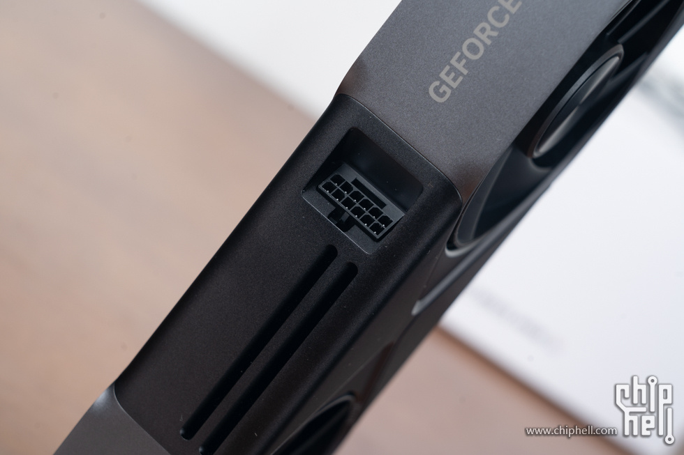

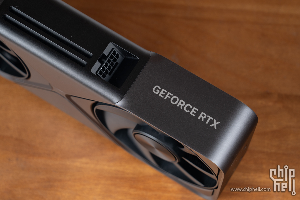

斜向的12vhpwr接口。
散热片上还有一个小造型,在反光下可以看到中间的凹陷。
标准双槽厚度,无惧各种机箱环境。

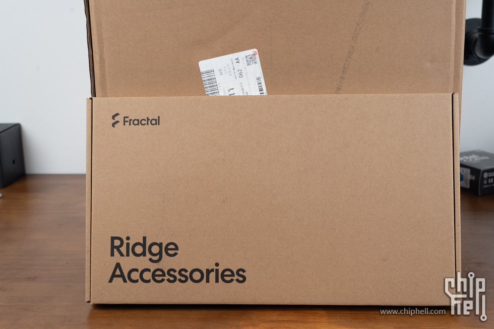

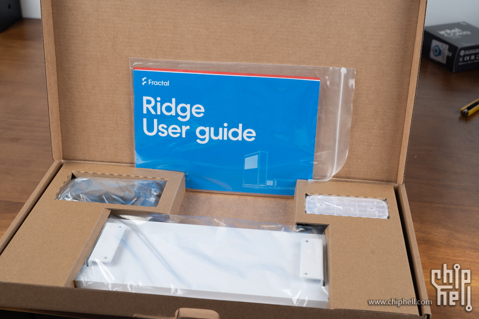

机箱不大,附件盒可不小。
里面放着的横置纵置脚撑比较占空间。其他就是螺丝包和说明书了。

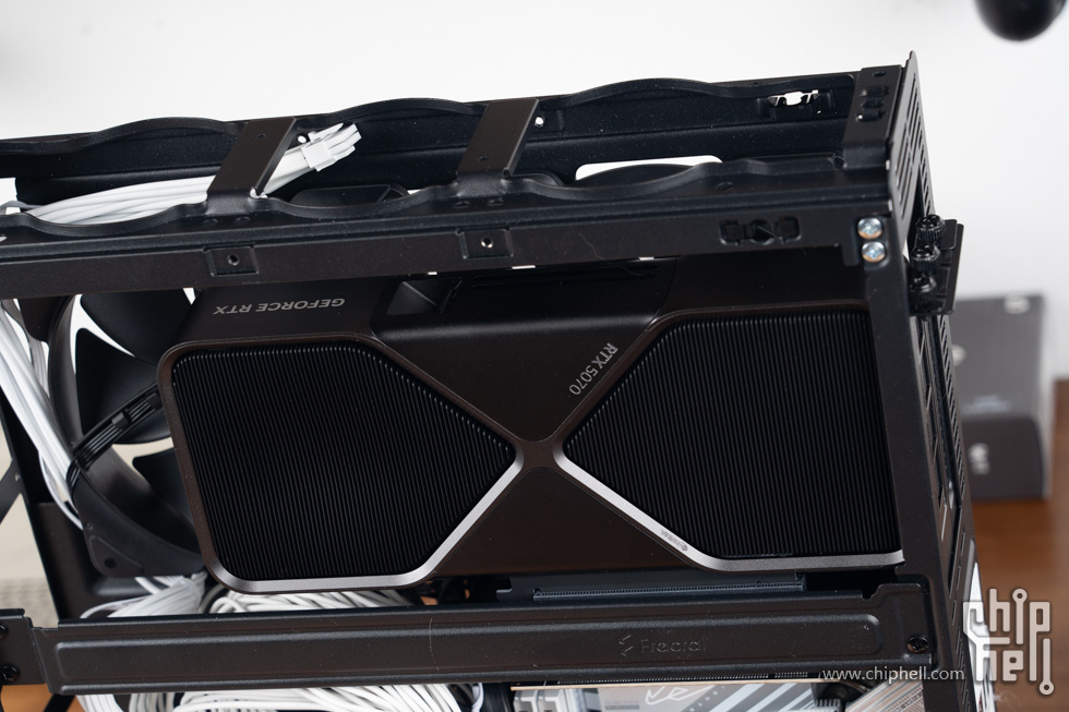

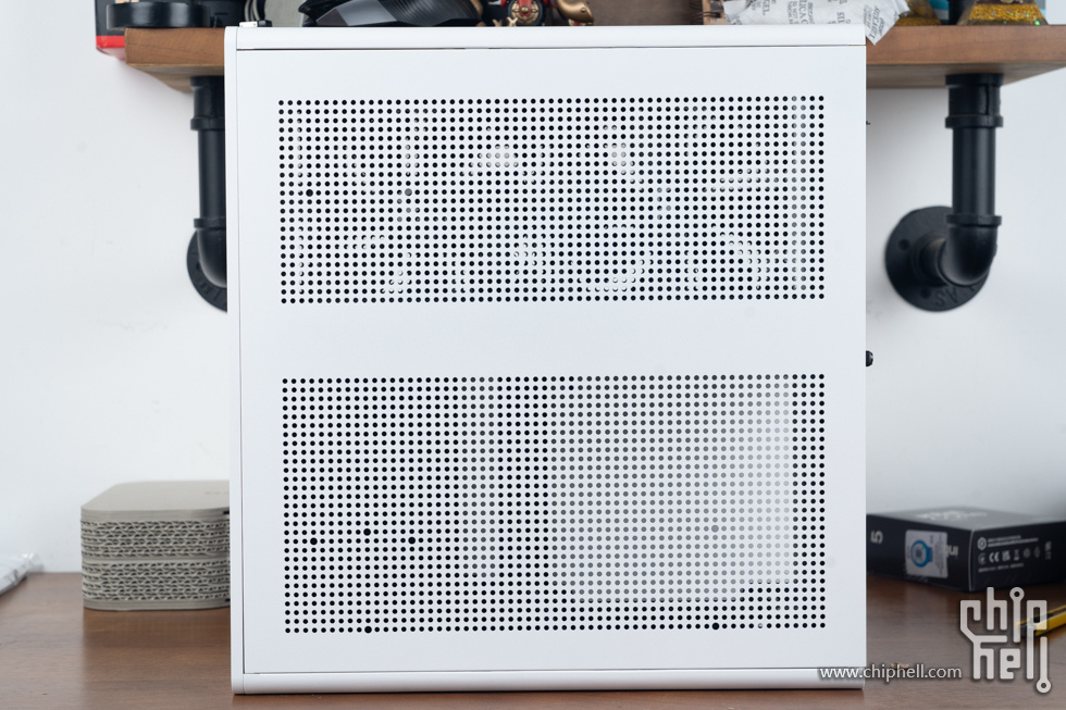

透过侧面开孔可以看到显卡区域两颗硕大的14cm风扇。

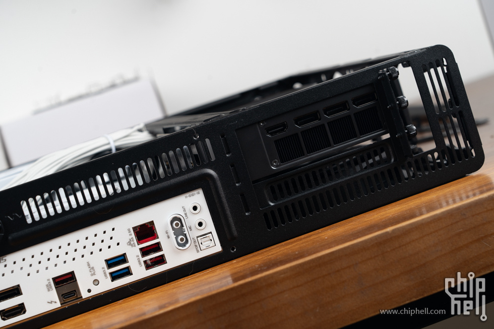

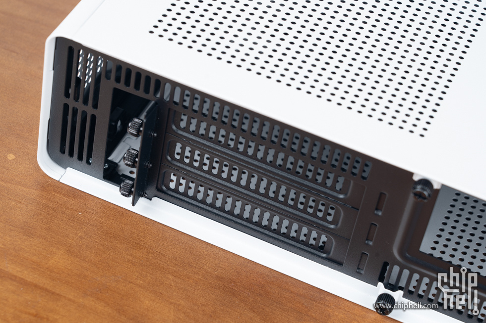

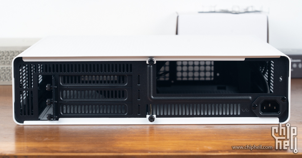

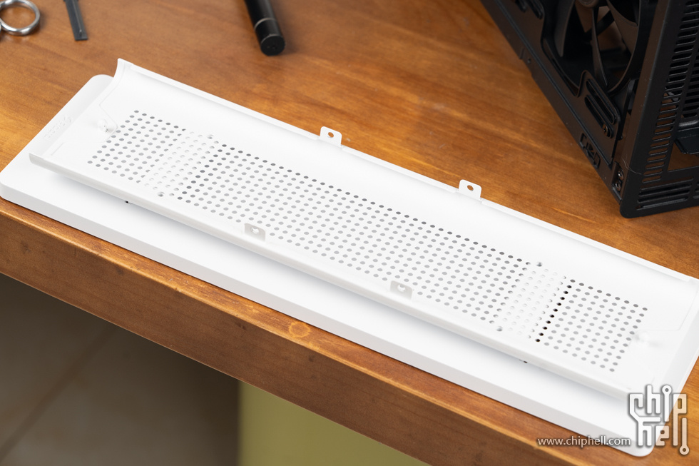

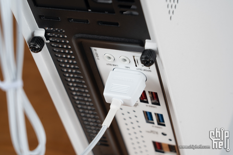

背面可以看到预留的主板io窗口和pcie挡板。
在拆掉预装风扇的前提下,安装3.5槽左右的显卡应该是不成问题的。

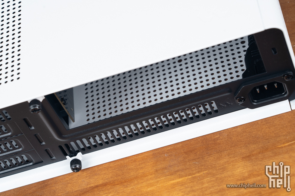

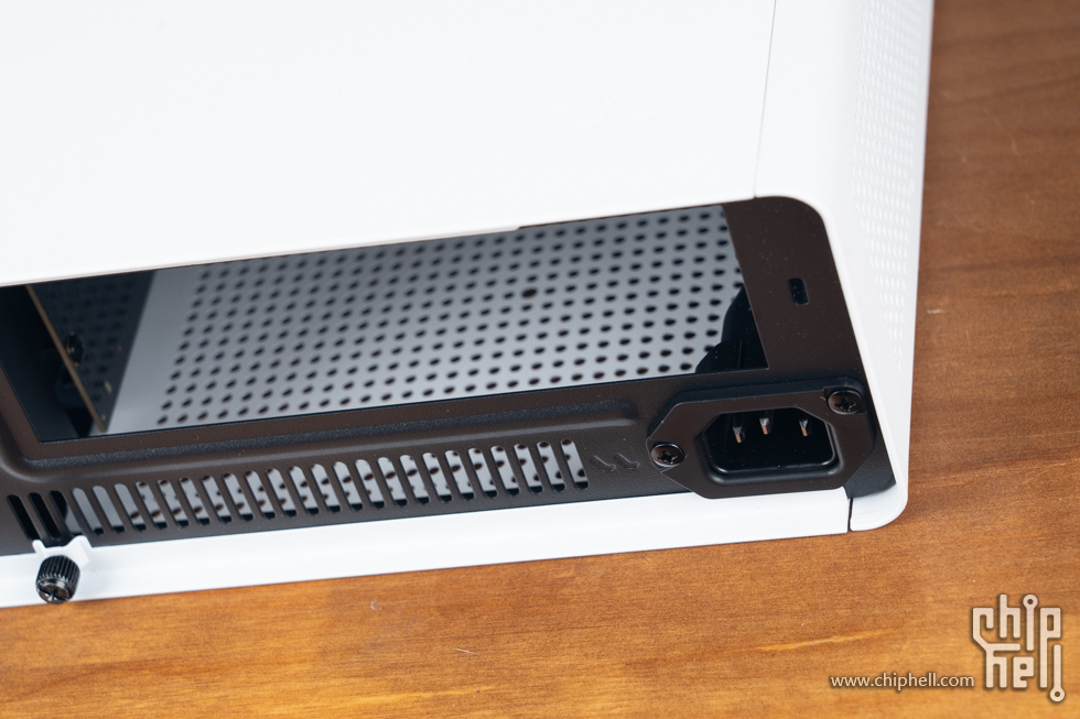

电源接口在这里通过转接进入机箱。

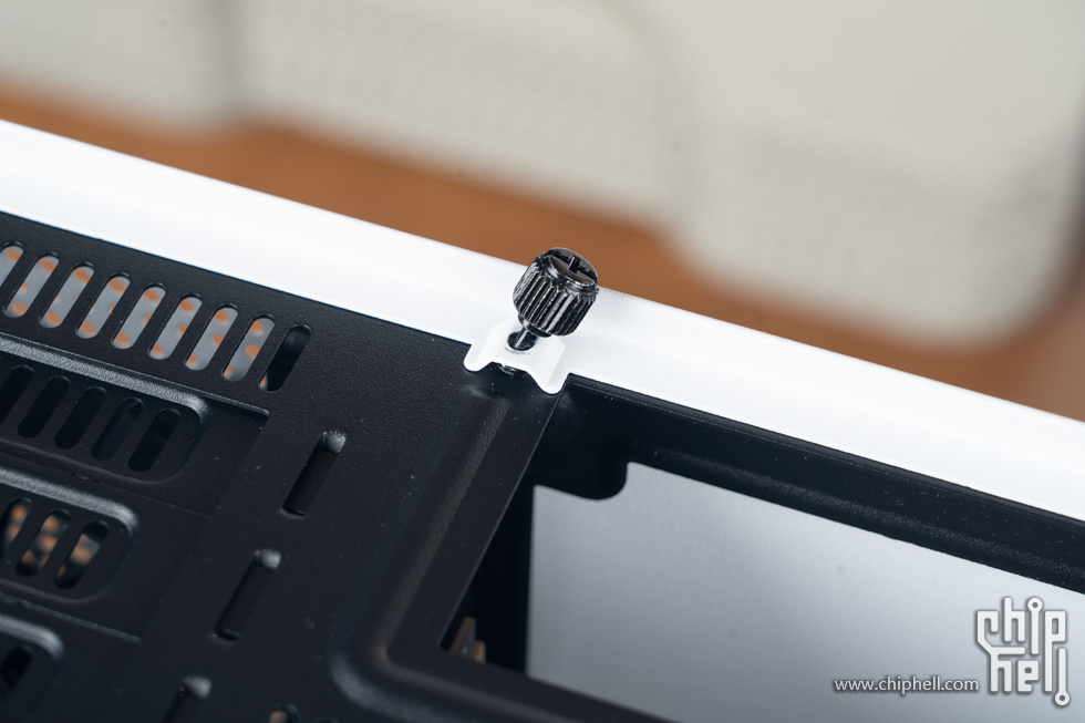

侧板螺丝的防丢设计。

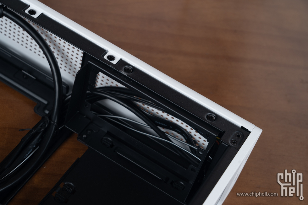

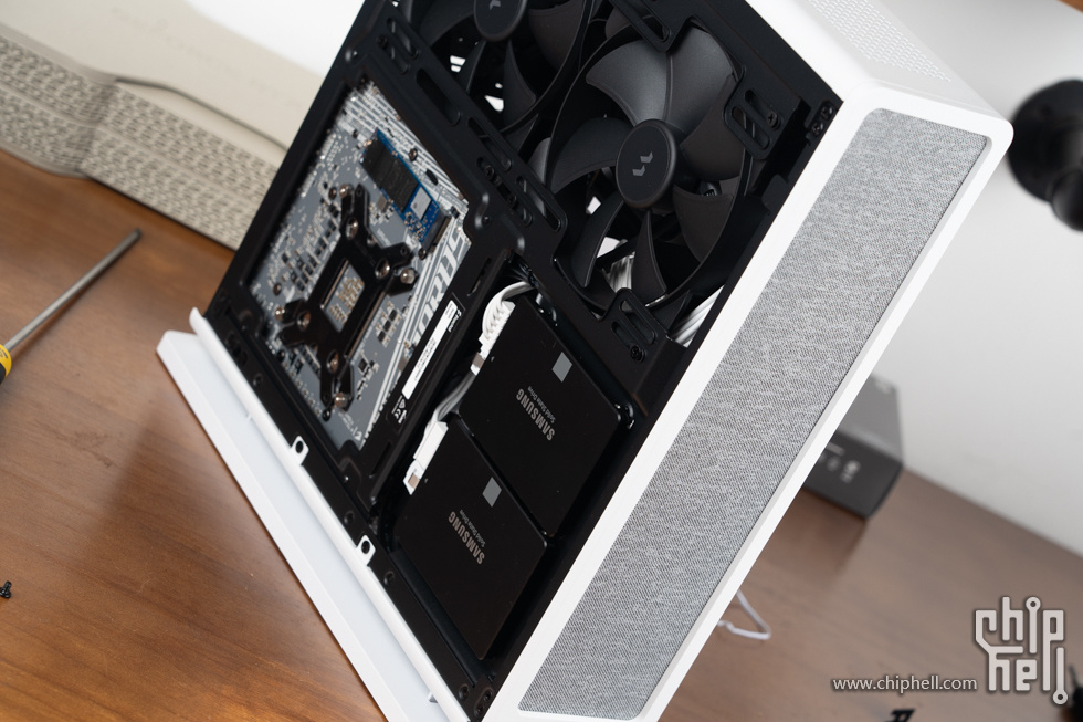

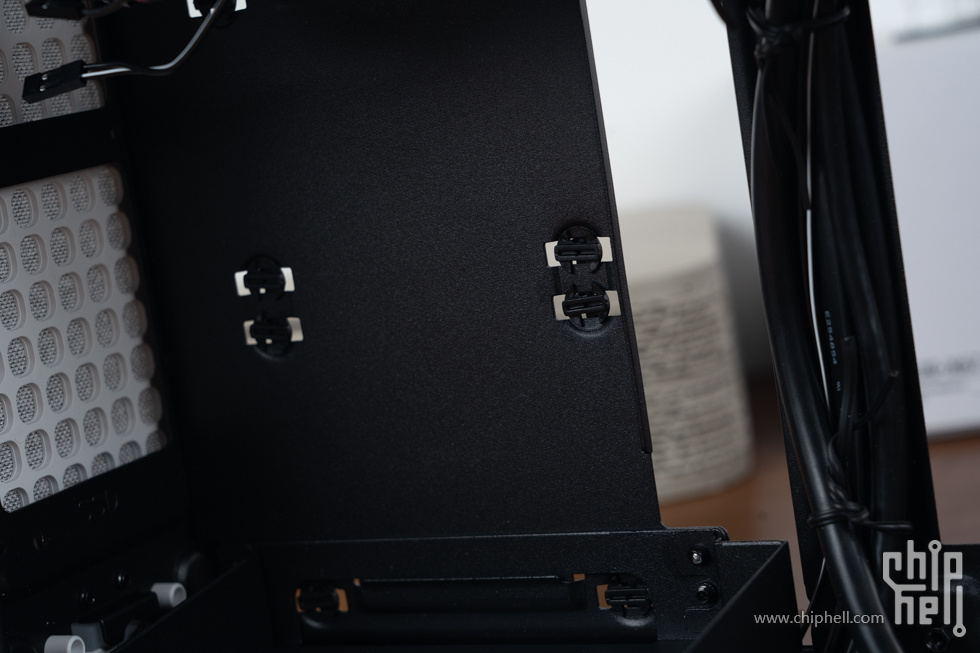

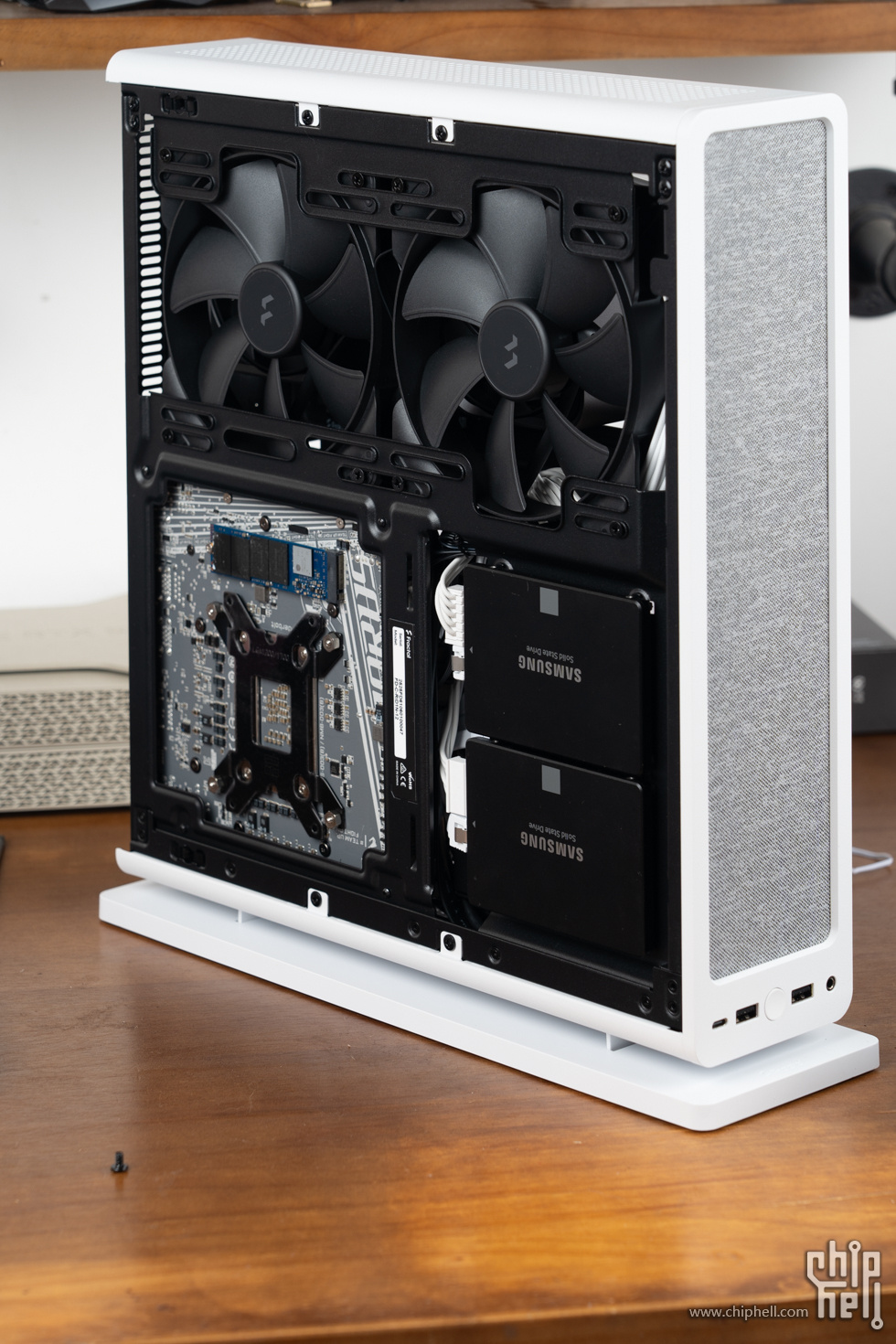

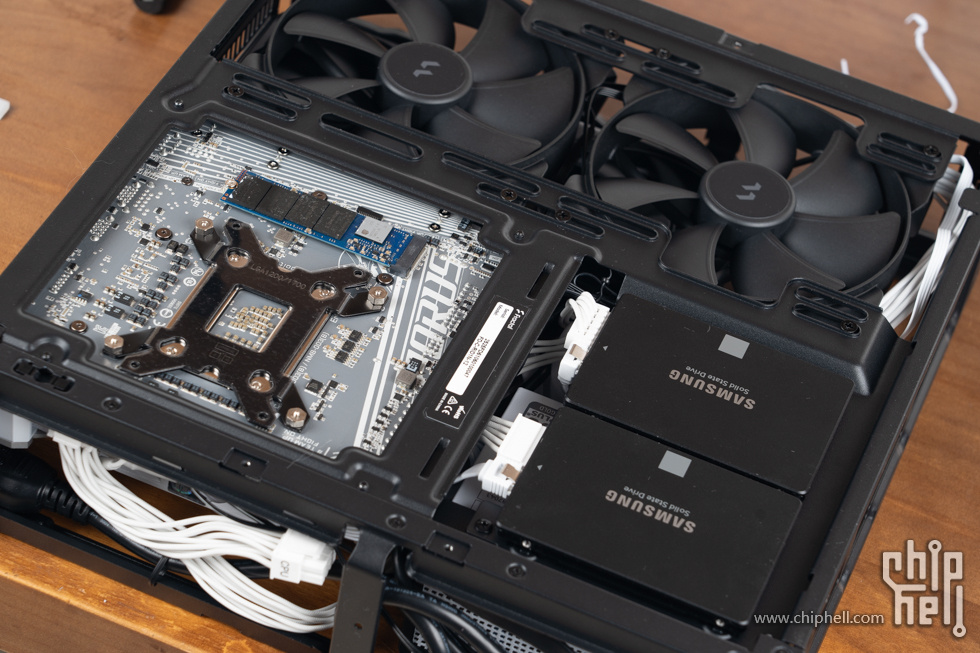

机箱骨架。显卡区域基本上独立且有两颗大风扇照顾,完全不用担心。右下角可以安装两块sata ssd。
电源转接线设计了一个凹陷,方便插拔。

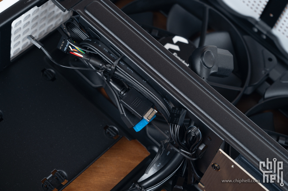

内部线缆

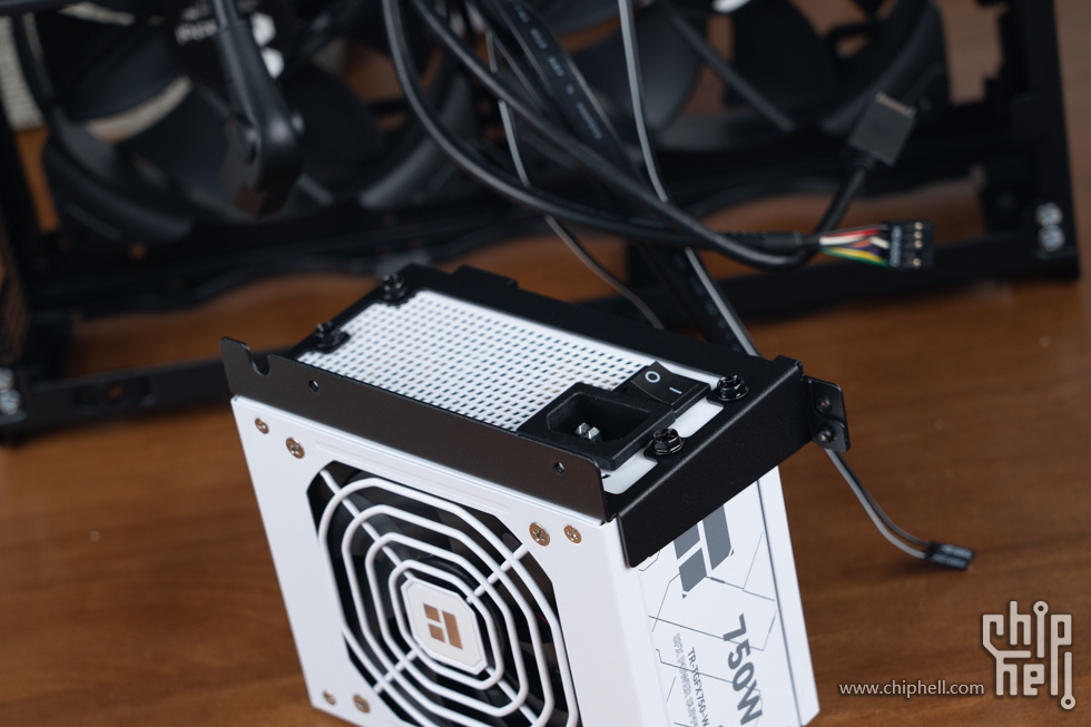

电源位需要先拆卸安装架。

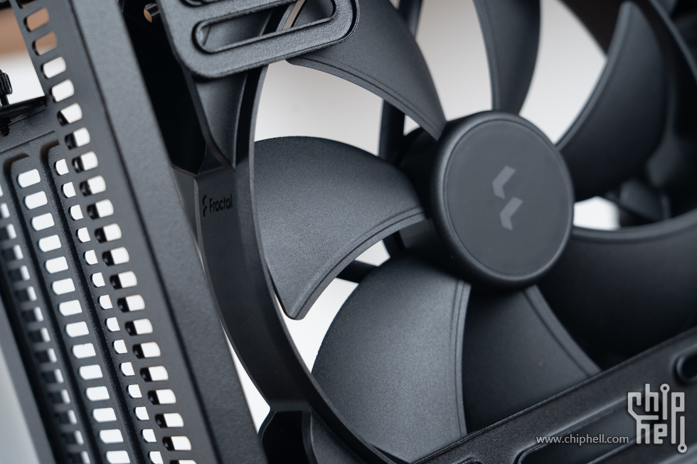

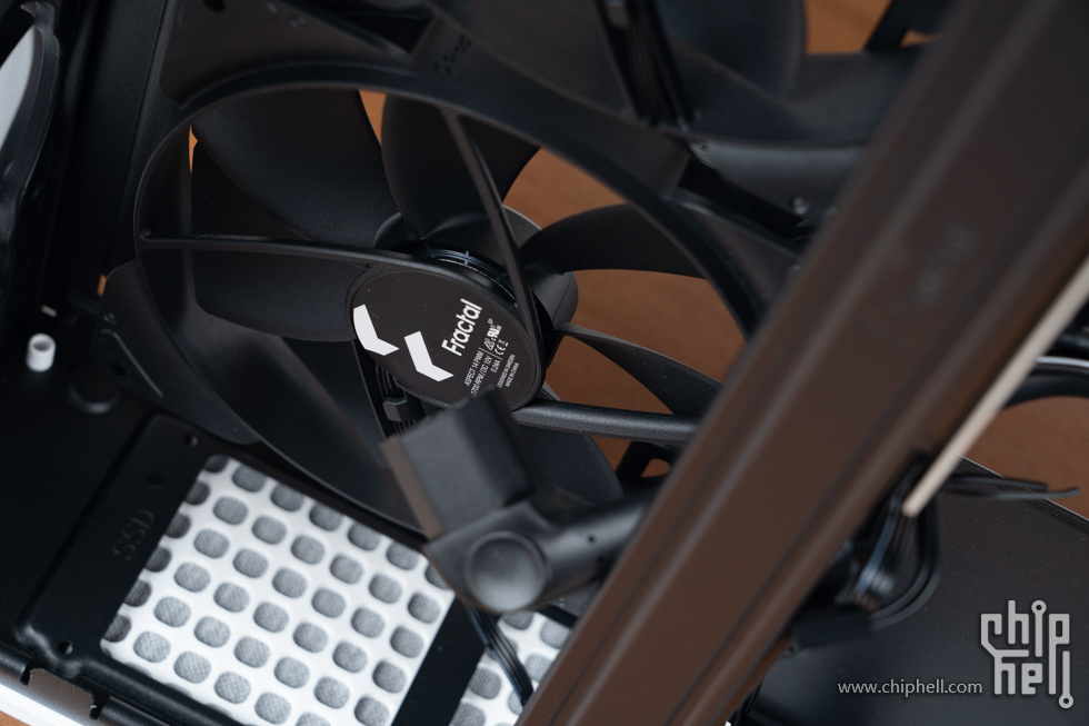

自带的风扇做工相当精良。

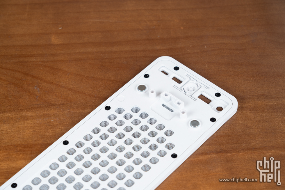

顶板、底板使用碰珠卡扣+螺丝固定方式。
前面板使用磁吸方式固定。

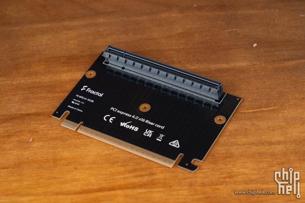

Ridge提供的转接方案通过pcb转接板来实现。感觉比转接线要靠谱不少。板子上标明了PCIE 4.0 X16规格。

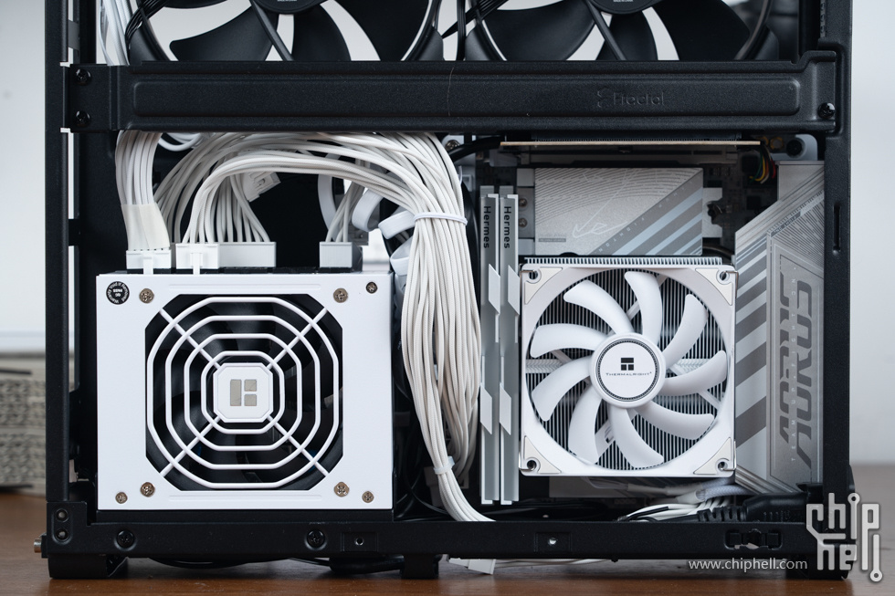

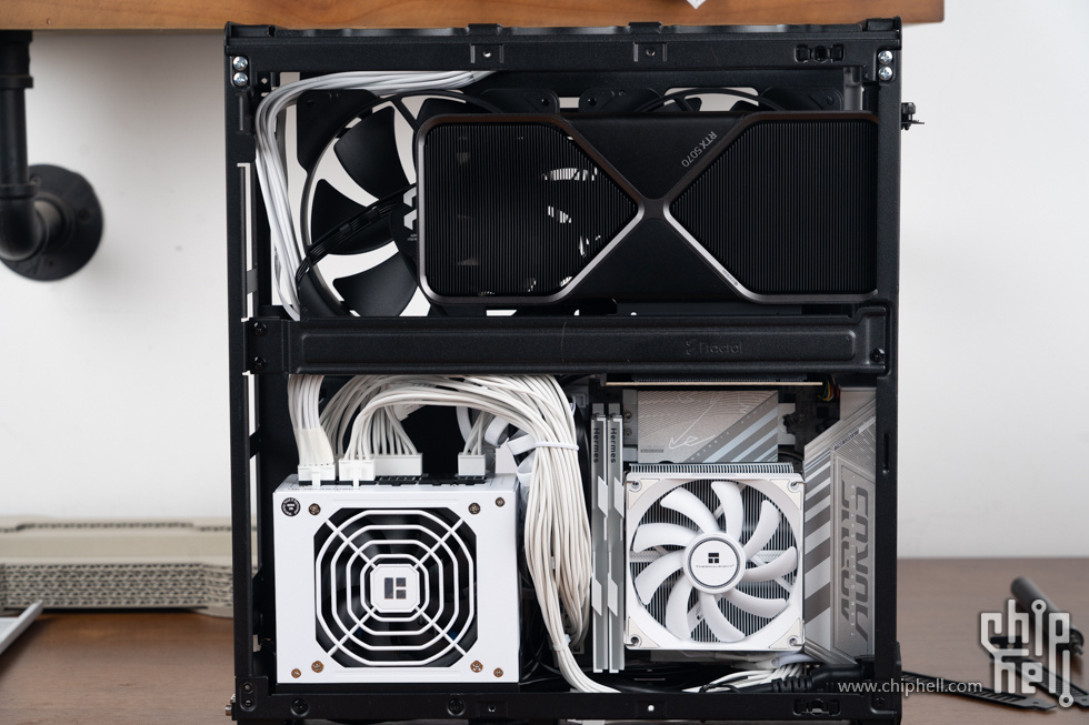

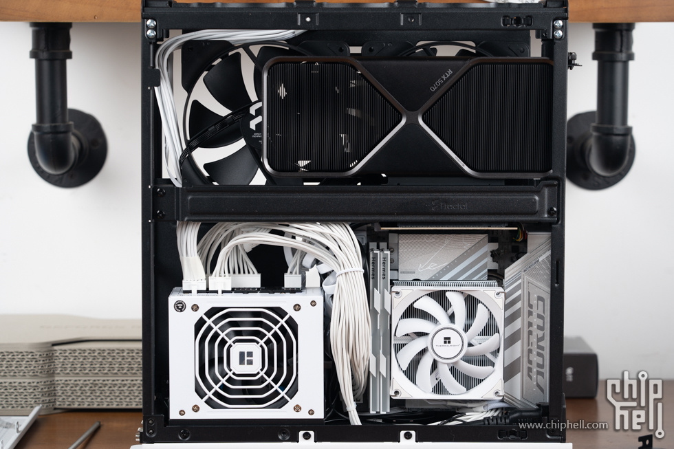

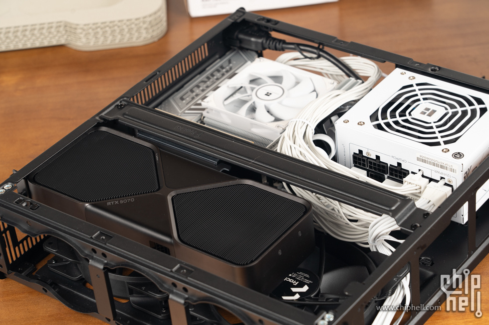

安装电源。

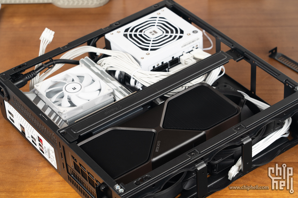

安装主板和散热。sata固态硬盘也可以通过预留的固定扣具快速安装,无需拧螺丝。
线缆稍作整理。
这里用电源的白线掩盖一下下面机箱自带的黑线和sata数据线。

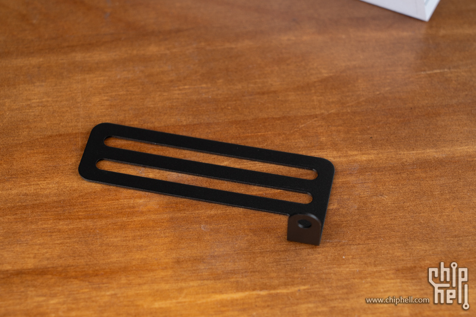

显卡安装之前还需要安装一个“增高架”,把PCIe金手指延长一些。

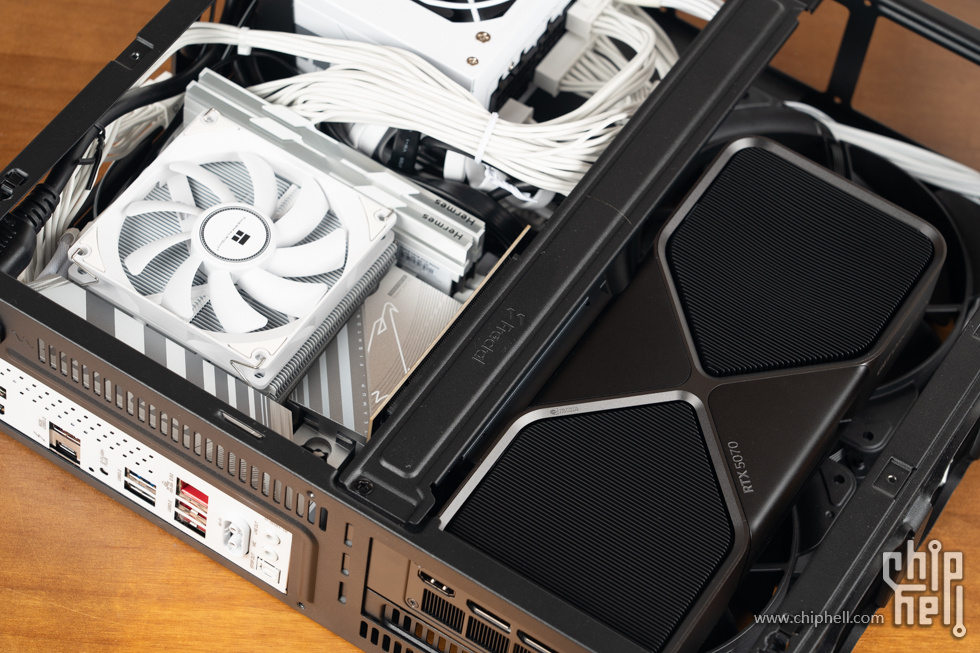

基本安装完毕。
这里还预留了几个8cm风扇位可以补充风扇。但使用FE的话就不用安装了,热气直接就从背面推出去了。
这种itx特有的紧凑得当的感觉,确实很吸引人。
可以看到主板仓区域剩余空间还是挺大的。如果不是因为几个硬件共同作用,上个120cm的风扇,效果会更好些。
PCIe挡板使用无横梁设计,方便视频接口插到位。

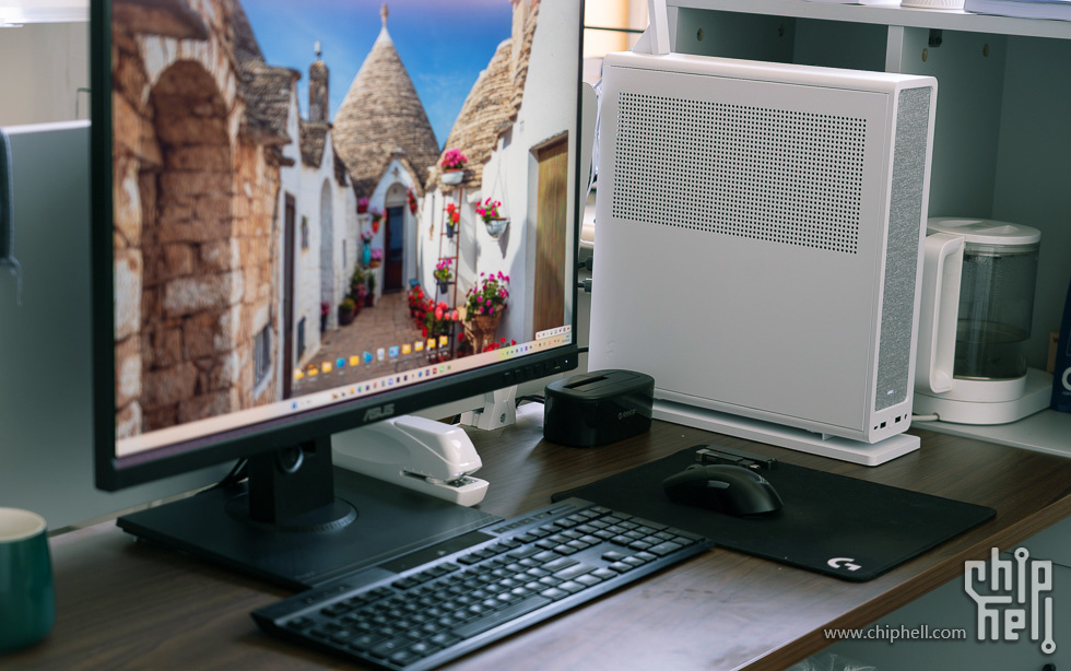

整机效果。
最后连接好天线,安装完成。

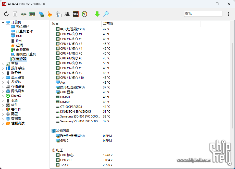

CPU仅仅搭配了一个9cm的下压散热,待机温度可以控制在46度左右。如果按照以往的打法,上360一体水估计真的要冻感冒了。

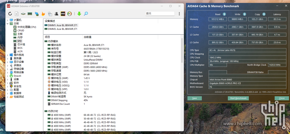

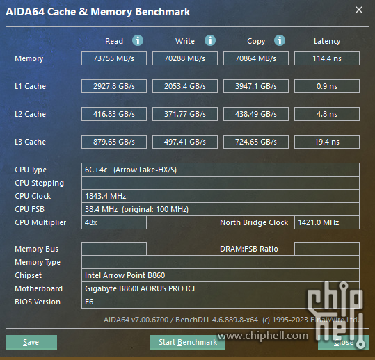

在aida64的内存缓存测试中,默认状态5600频率的读取约为73g/s,写入和复制约为70g/s,延迟114.4ns。
而开启xmp后,频率来到8000,读取和复制都突破百G大关,写入也提升到98G/s,而且延迟从114压缩到85.5,提升极为明显,可以让不少内存敏感的游戏和应用直接起飞。

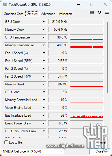

显卡空载时风扇停转,核心仅36.6度。

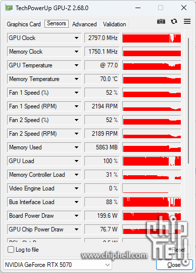

运营一个小时三角洲之后,温度最高显示77。显卡这关算是完美通过。对大多数小机箱来说,Ridge的显卡散热方案确实要理想得多。

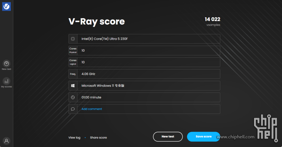

VRAY CPU渲染得分14022

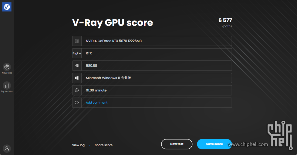

rtx模式得分6577

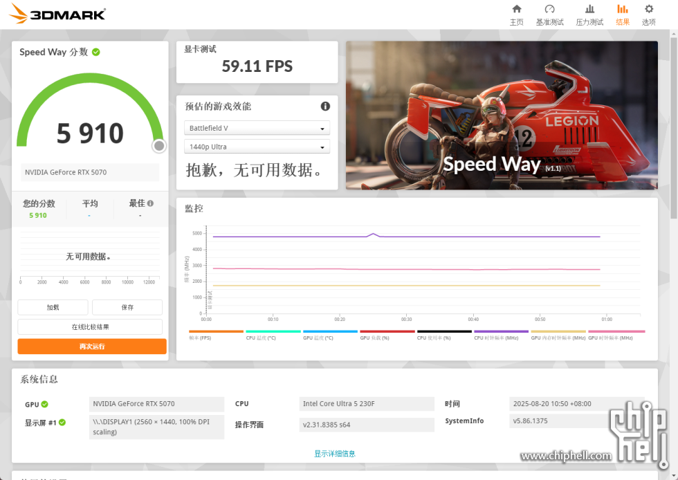

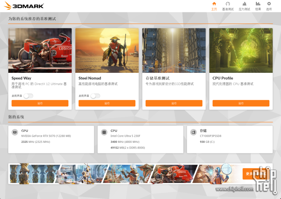

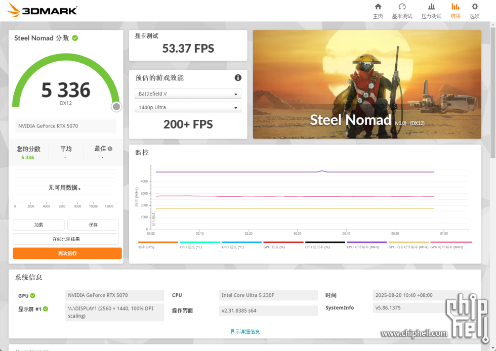

其余部分还是请出3dmark系列的测试软件。
speed way得分5910
steel nomad得分5336

Ridge机箱很好,我自己在用。
除了一两处特性限制,优点很OK。
先说缺点:
1. 默认CPU散热只能用67mm下压风冷,CPU选择上限受限。
   折中方案a: CPU采用塔式风冷不盖侧板,如果你的机箱右侧(CPU散热面)对着墙壁,敞开盖板使用倒也无妨。
   折中方案b:上部显卡仓安装AIO 280/240一体水,显卡改用单槽卡(RTX A4000)。显卡仓容纳冷排(27mm厚)+双14cm风扇(25mm厚)+单槽显卡(21mm厚)。尝试过了,结论是可以装,但冷排出管肯定会越过机箱框架范围,同样只能不盖侧板使用。
2. 默认显卡转接板pci-e速率只支持到4.0,如果用5060这类卡接口速率只有4.0x8,带宽速率双重阉割后的接口性能有些些不够看。
   折中方案:购买第三方pci-e 5.0转接线(规格:反插,线材长度4.5cm)
可以说优点了:
1.外观简洁克制、设计感家居感满满,完全像不是台家用电脑,提供了PS4、PS5游戏机的家电感。
2.占地面积窄小,我甚至曾将它立放在20cm宽窗台上使用,可以做到完全不占用桌面空间。
3.内部布局拓展可玩性高,利用PCI-E拆分甚至可以实现itx主机的全高双/三卡,方便增加外设(网卡、U.2转接卡、双显卡)。同等体积的ITX主机实现这样可玩扩展性的,真不多见。
4.显卡兼容性强,甚至可加装风扇实现显卡独立风道透吹,这点比一般塔式机箱还优秀。
网上大量声音说做工不好,不知是否用过实物,还是真的对工艺要求很讲究?
Ridge的公差是正常量产机箱水平。
安装后的平整性,原本不容易处理的曲面的贴合度、开口分缝部位的公差,肯定是合格了。那点缝宽差异,我不在意也注意不到。结合整体造型,外观个人可以给到80分。

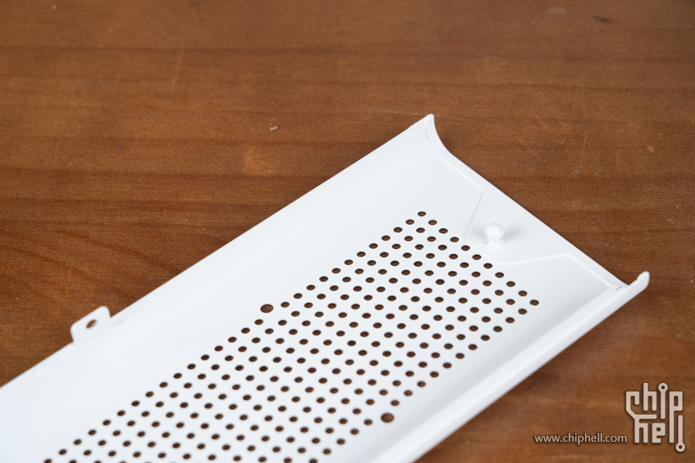

吐槽侧板的很多,说两点:
1.侧板厚薄肯定有设计层面的考量,板材加厚是会影响开孔通风效率,侧板只是维护结构,合上机盖后,厚薄体现不出差异。各位KOL纠结什么,为了什么而什么什么?
2.没有人看到侧面板抽拉+按压+单个防脱落螺丝固定方式优秀合理性,每次拆装只要拧一颗螺丝。对比其它侧板固定方式,卡扣式每次拆装都要用指甲大力抠开(趣造1),或者四螺丝固定拧完后要用手按住小心翼翼,防止侧板自由落体(乔思伯Z20)。
性价比:Ridge常有优惠,即使在首发阶段,官方能买到的价格也是900元左右,不算便宜。产品内含双14cm风扇、PCI-E 4.0转接卡,整块CNC金属前面板(铝合金?边角犀利,很有质感,用在正面造型很提气),以上附件必定占据了一些成本。但,发售到现在近3年,并没有出现基于此结构更优化的、或者可以'平替'的相近产品,暴利产品为啥没有人做?
综上:Ridge是一台做工合格、设计优秀的机箱产品,售价或许高于一般用户预期,当它契合需求时真是物有所值。
