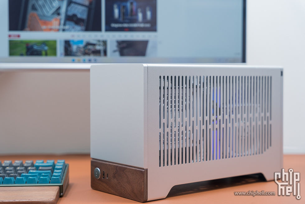

桌面展示

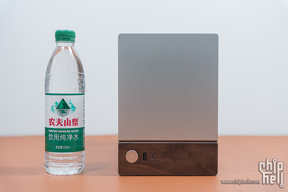

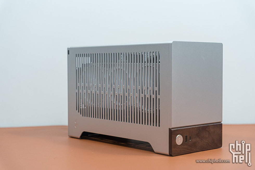

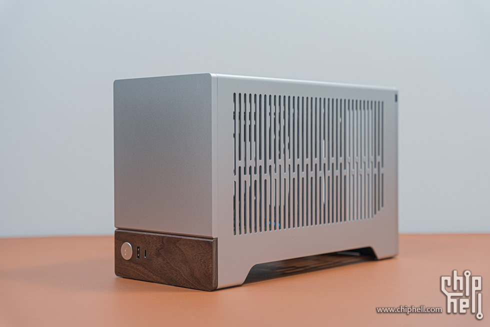

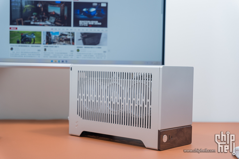

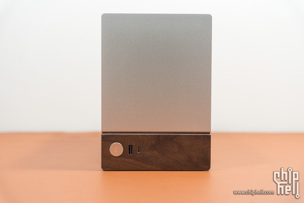

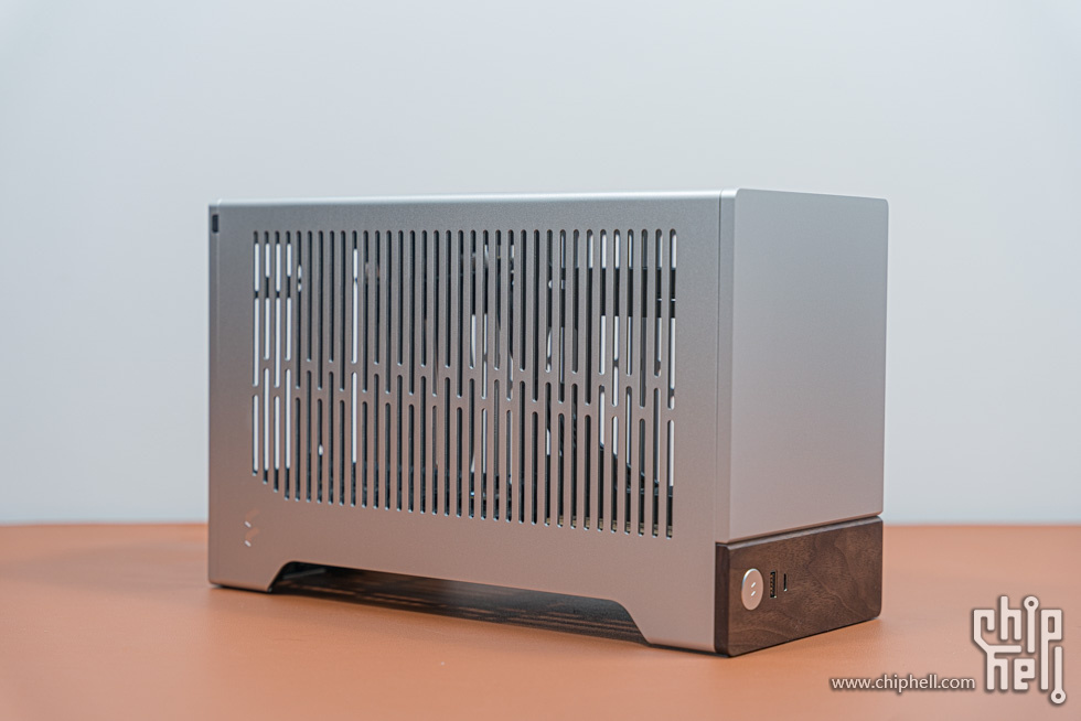

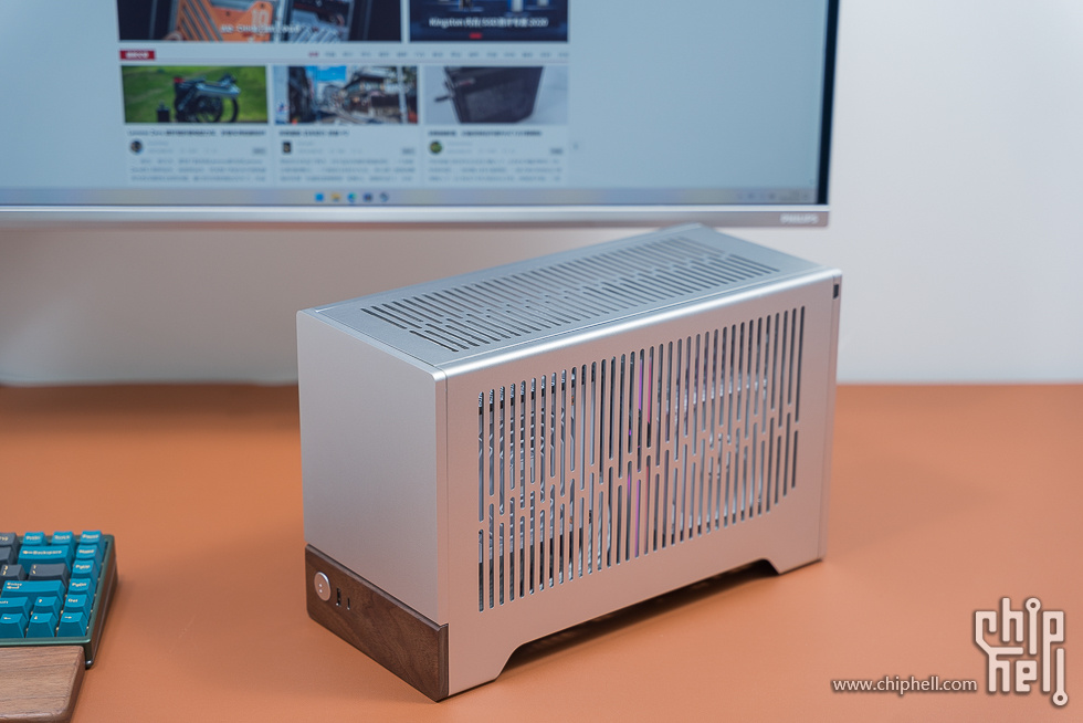

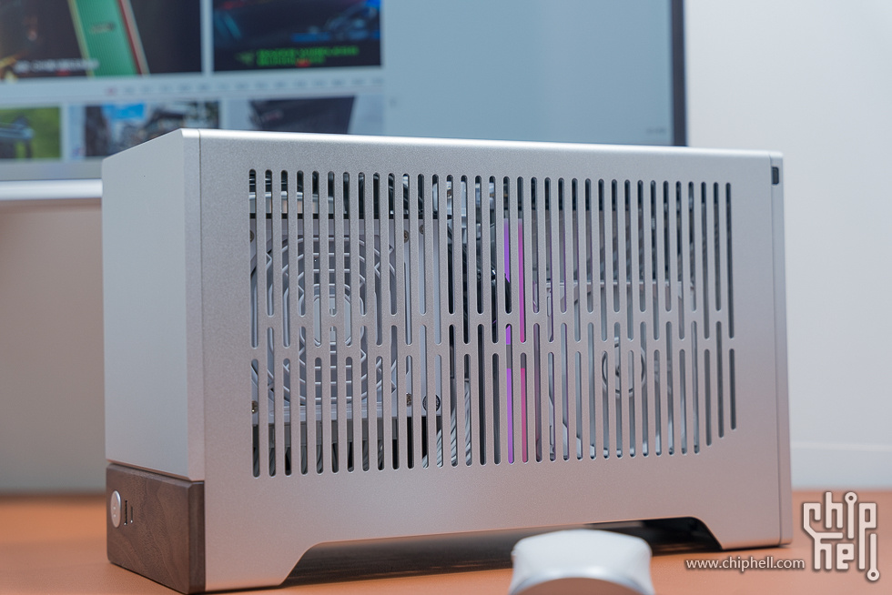

首先是机箱,正面上方为一块阳极氧化铝面板,下方嵌入了一块实心胡桃木前装饰板,在金属冷冽质感中注入自然温暖,形成独特的 "银白 + 原木" 视觉语言,完美融入现代家居与办公环境
摆上一个参照物

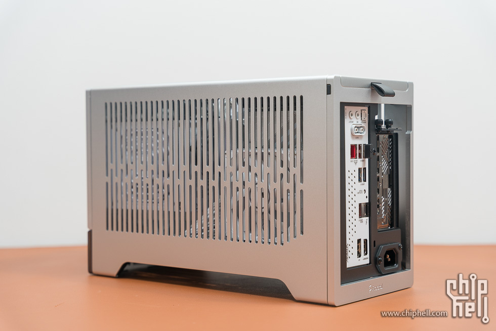

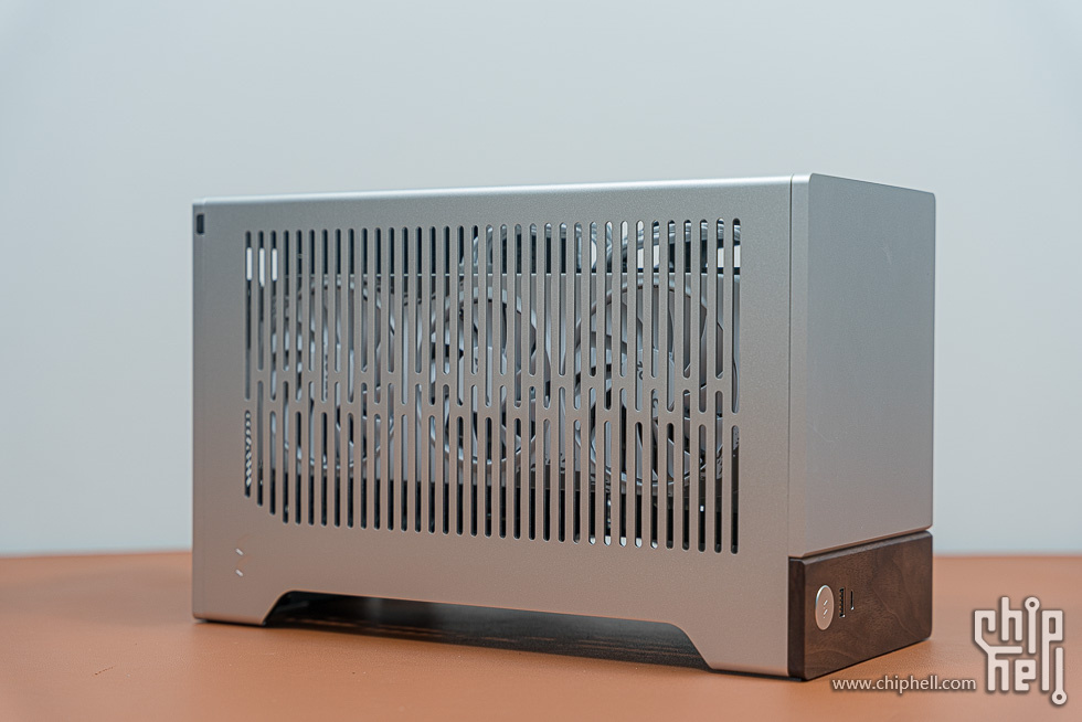

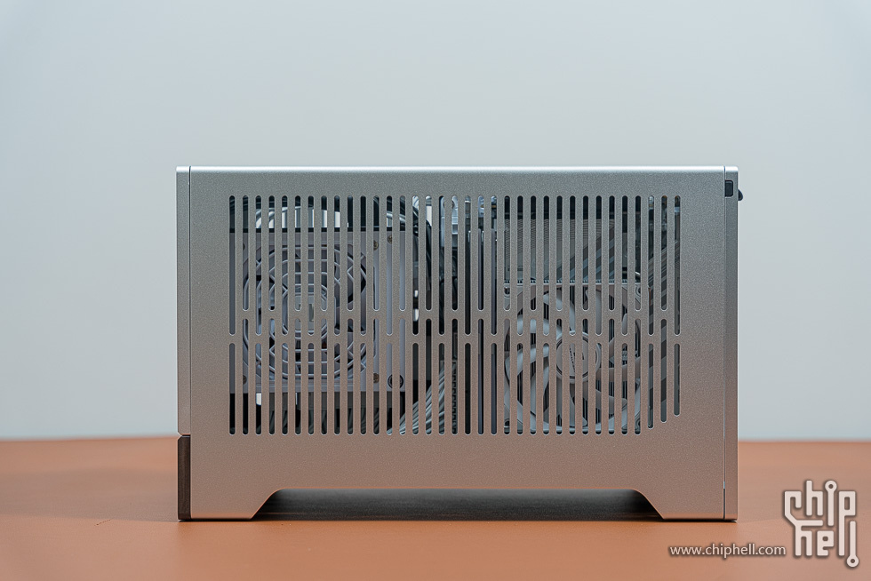

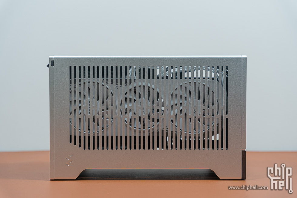

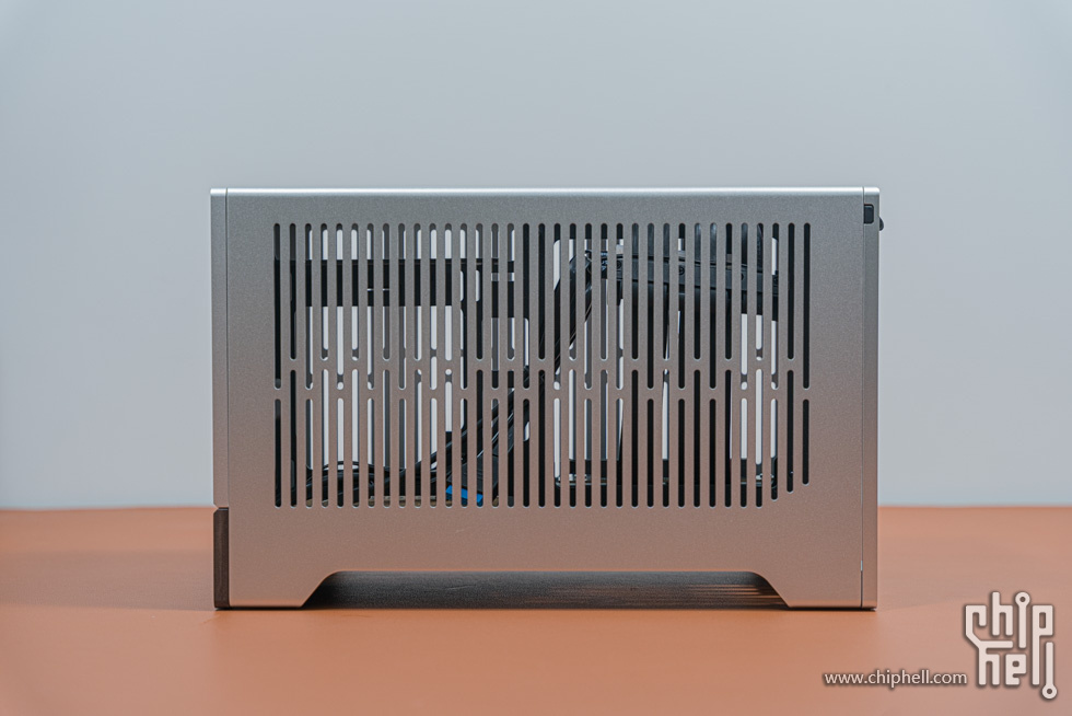

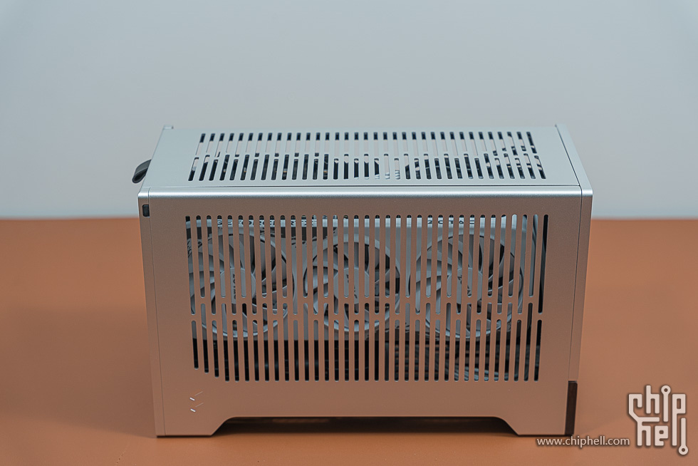

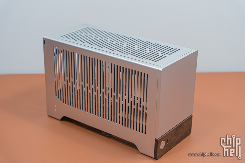

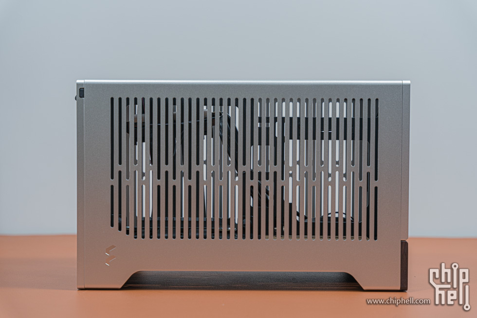

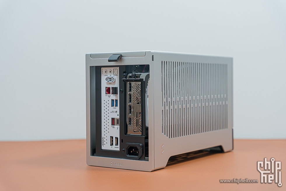

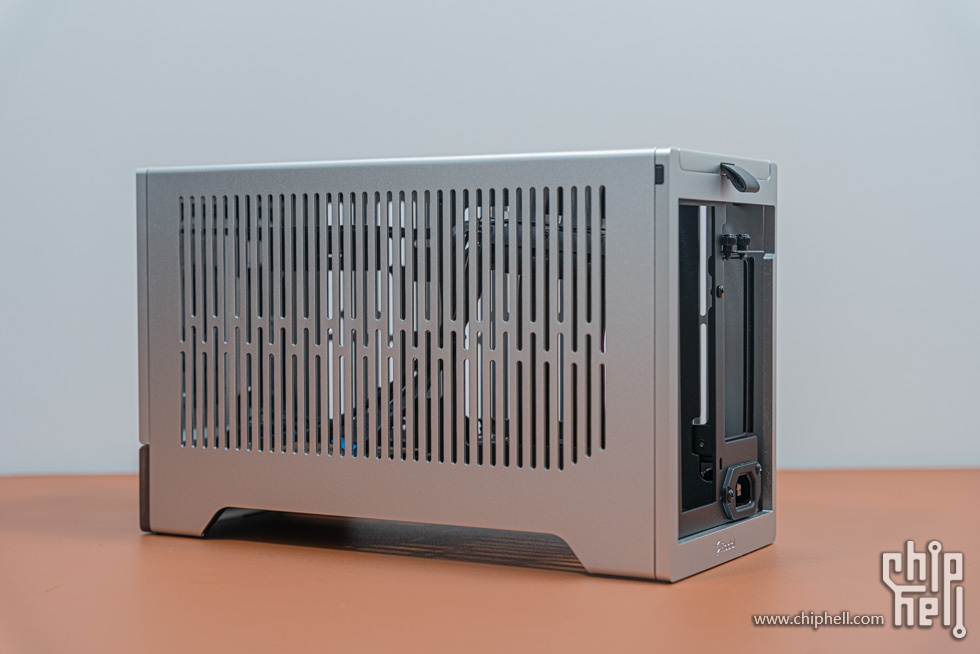

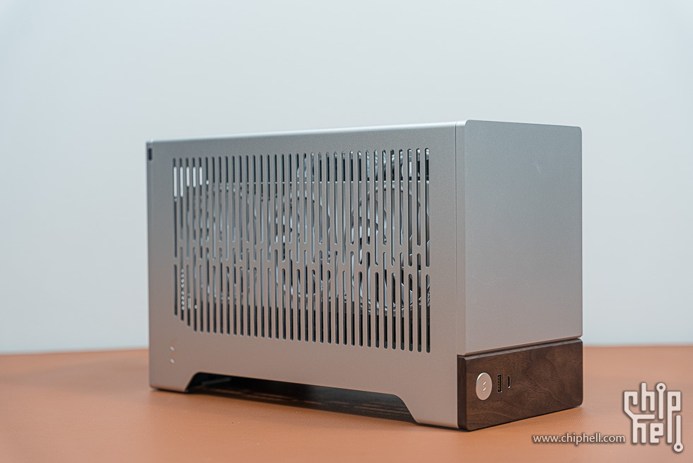

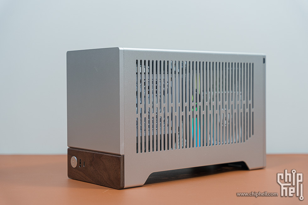

侧面和顶部也是做了大面积的散热开孔,保证了机箱的散热
机箱整体尺寸仅 343×153×218mm,体积控制在 10.4L
"全域通风 + 定向导流" 设计,侧面配备大面积条形透气开孔
从侧后方可以看出,整个机箱面板全部采用免螺丝固定

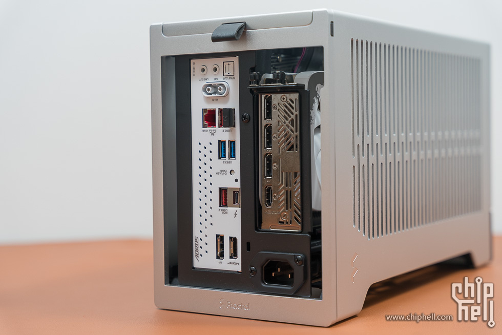

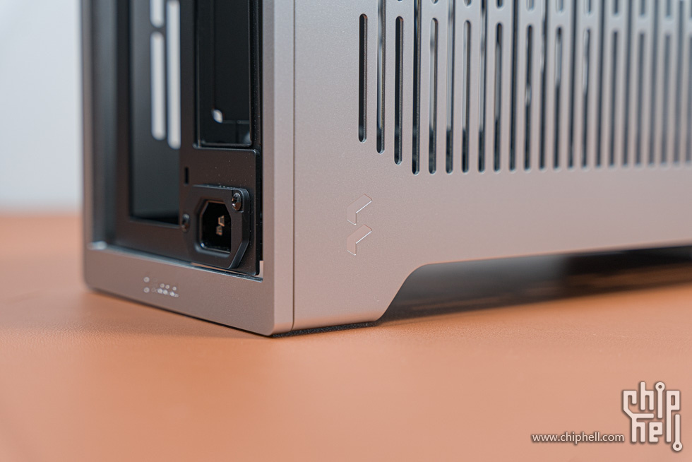

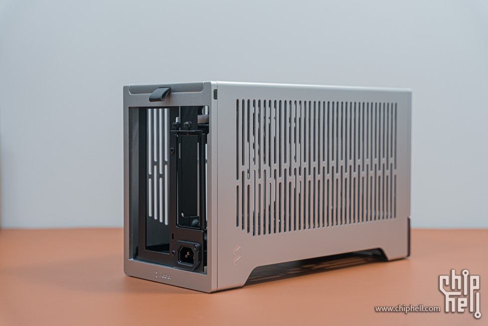

位于机箱后侧底部的电源接头
背部视角,上方带有一个拉手,底部有一个
阴刻的Fractal标识和logo
另一侧的散热开孔

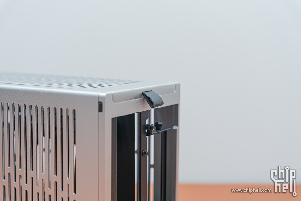

皮质拉手特写
中间区域离地间隙,可有效实现
"下进上出" 气流循环

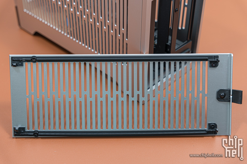

侧面面板采用厚阳极氧化铝板,经 CNC 铣削形成密集的竖条形格栅开孔,开孔率超过 30%,既保证散热效率,又通过金属折射形成动态光影效果

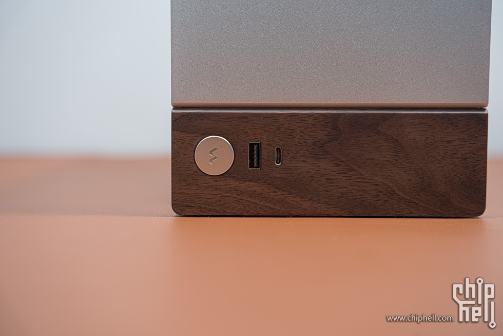

位于胡桃木装饰板上
包括一个带有分型工艺logo的开机按钮,一个USB 3.0 Type-A和一个USB 3.2 Gen2x2 Type-C

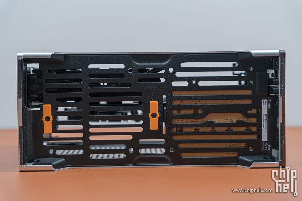

底部视角,预留了1个120mm的风扇安装位,支持
安装厚度≤25mm 的标准风扇

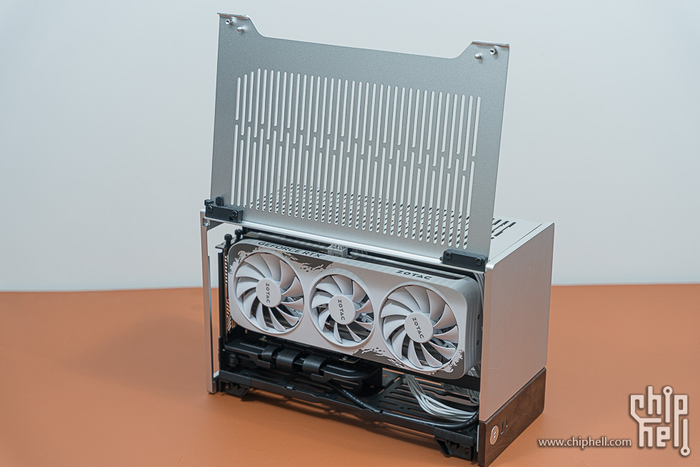

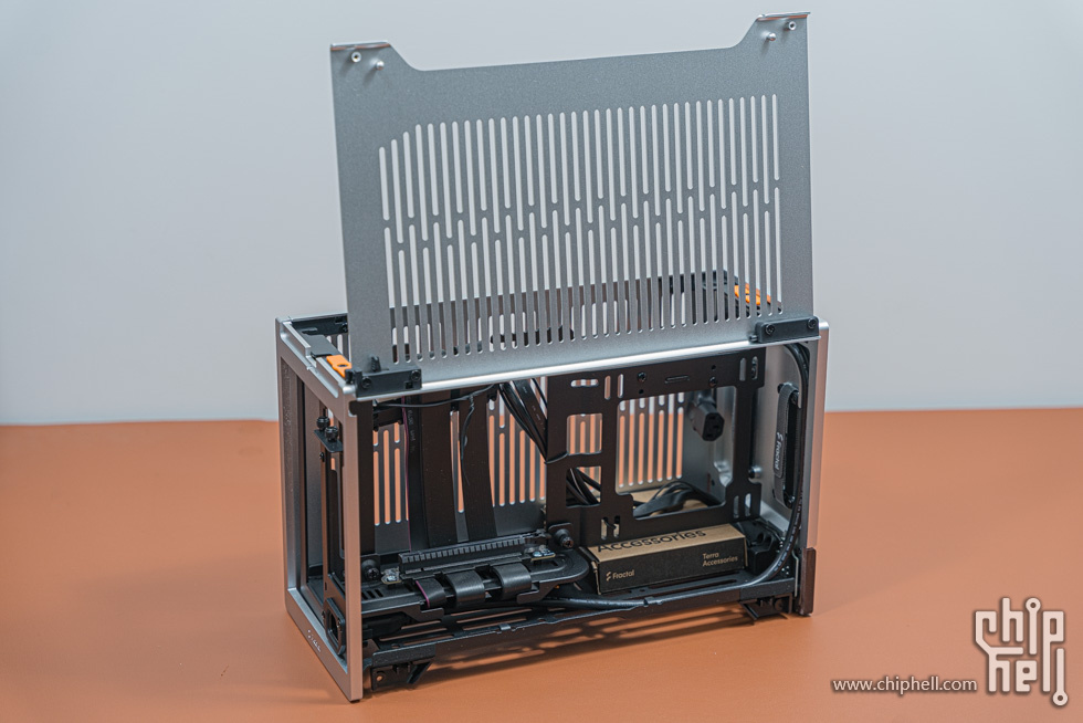

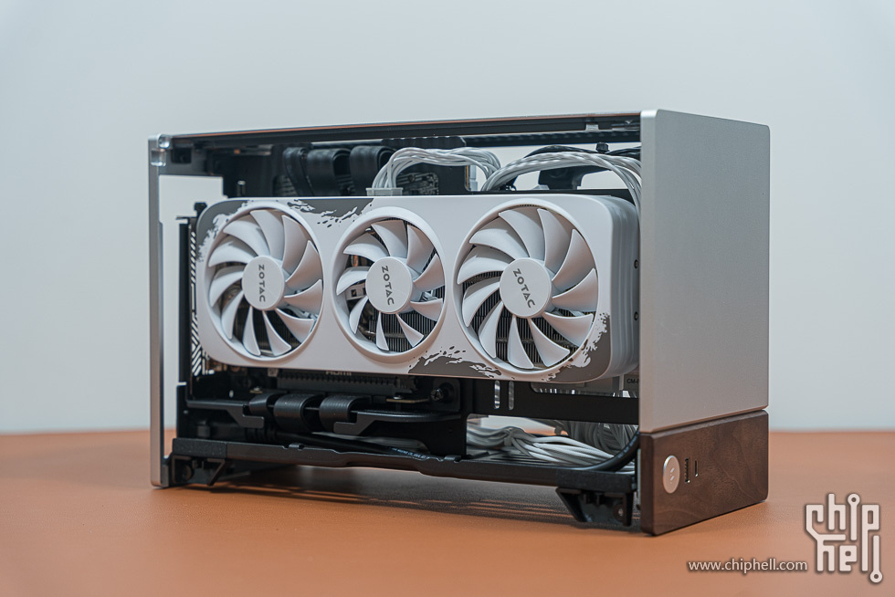

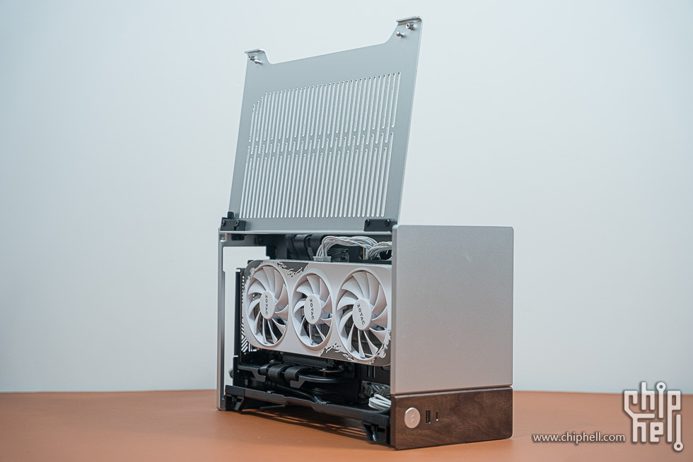

侧面采用鸥翼门铰链设计,开合角度可达 180°,开启后可垂直悬停,大幅提升装机操作空间
配合底部榫卯结构固定件与顶部磁吸式锁扣,日常使用时通过底部隐藏式卡扣快速拆卸,运输时通过顶部锁扣锁定,防止侧板意外脱落

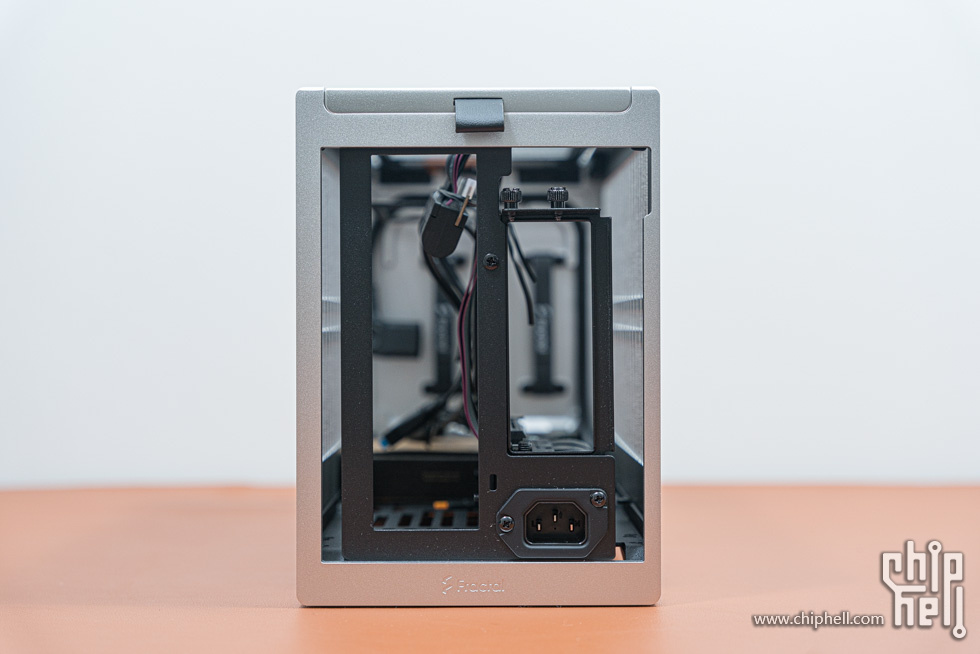

拆卸面板后的视角

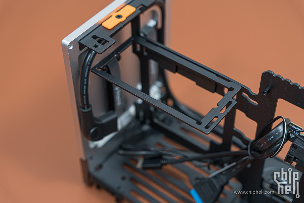

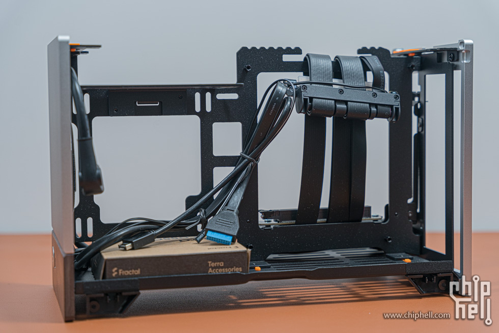

线缆采用直出式接口设计,通过金属支架固定在机箱右侧板内侧,与主板的 PCIe 插槽垂直连接
前面板上的USB和Type-C延长线
电源固定仓位
主板安装位

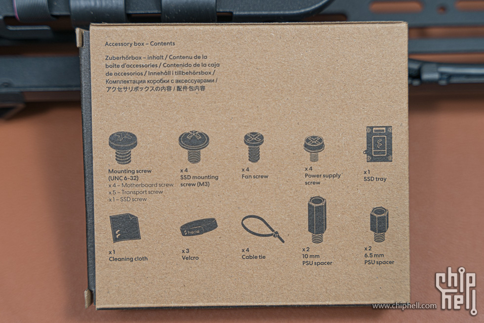

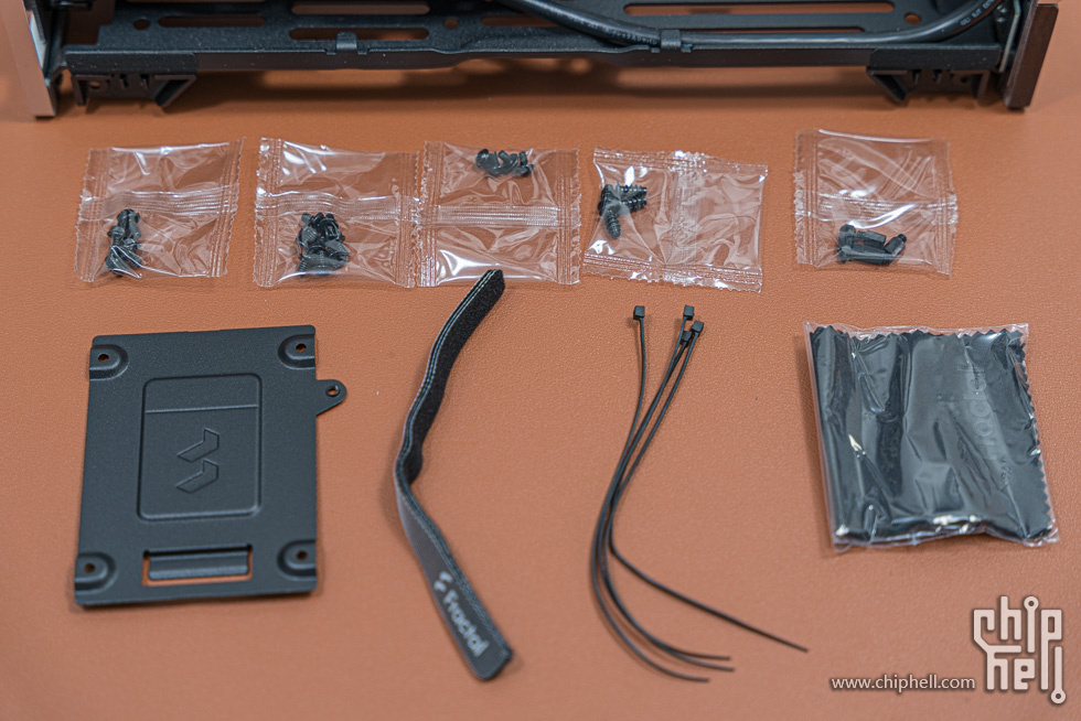

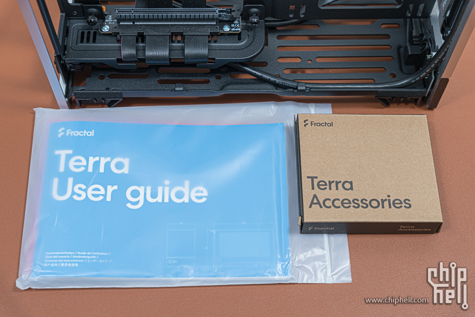

附赠的配件和用户手册
配件盒中的各类配件说明

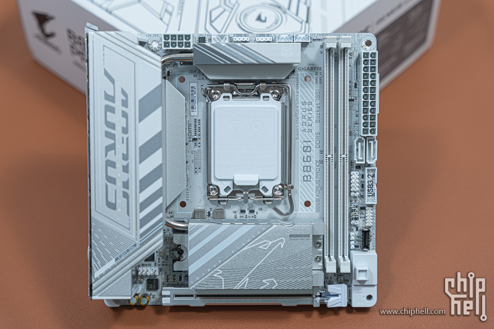

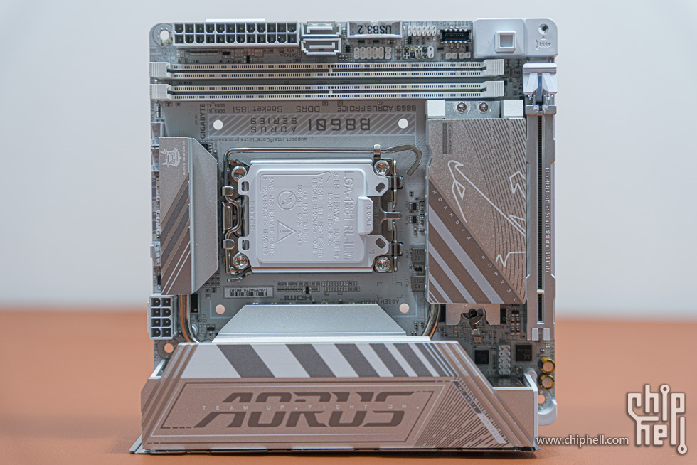

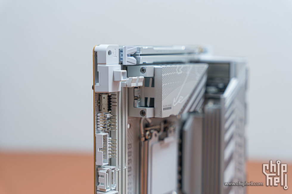

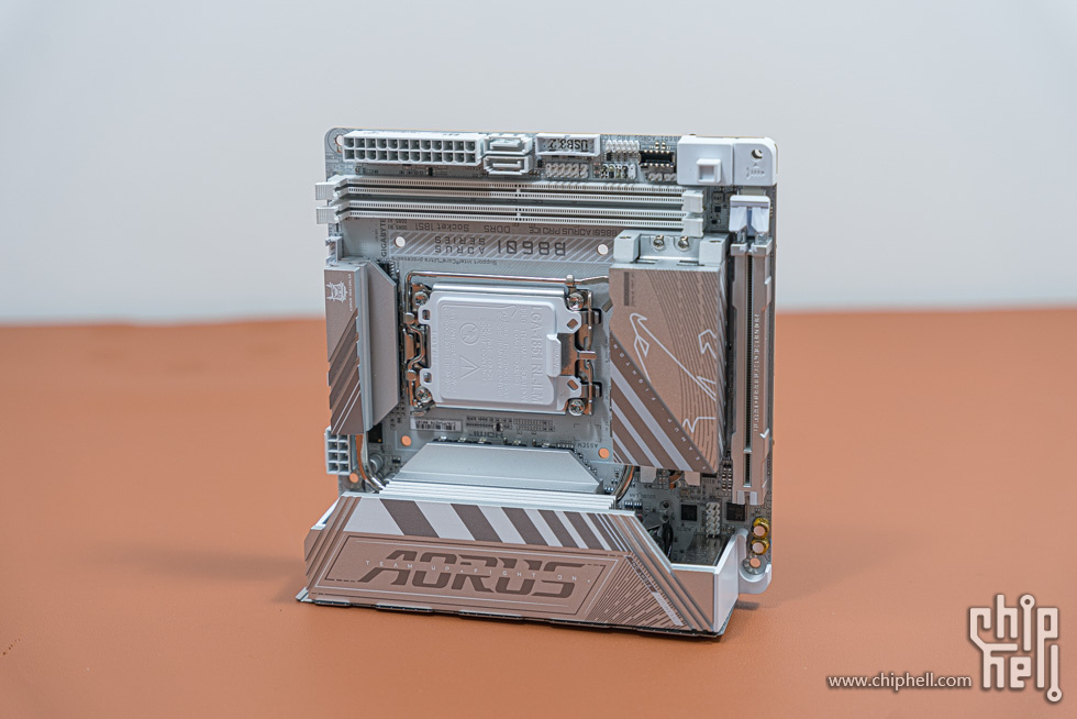

技嘉 B860I AORUS PRO ICE 在颜值设计上以冰雕美学为核心,包装盒也有个大雕图案
整体尺寸为标准的ITX规格

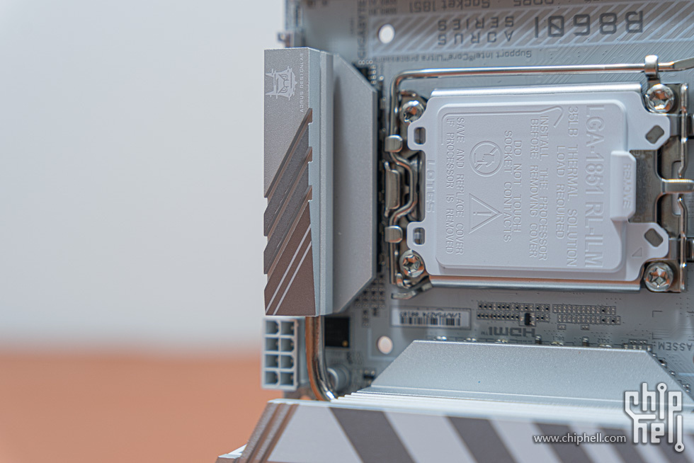

供电全覆盖的银白色散热装甲
正面视角
侧面角度视角

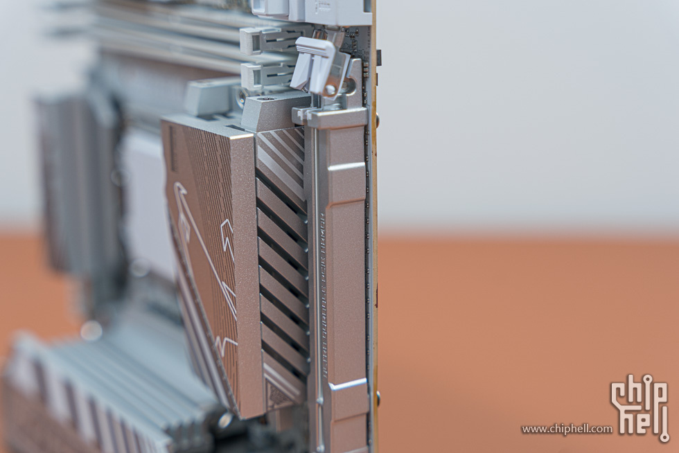

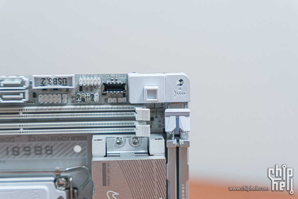

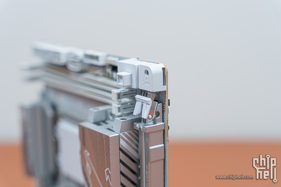

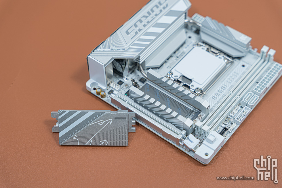

主板配有显卡无损快拆按键,可实现安全插拔

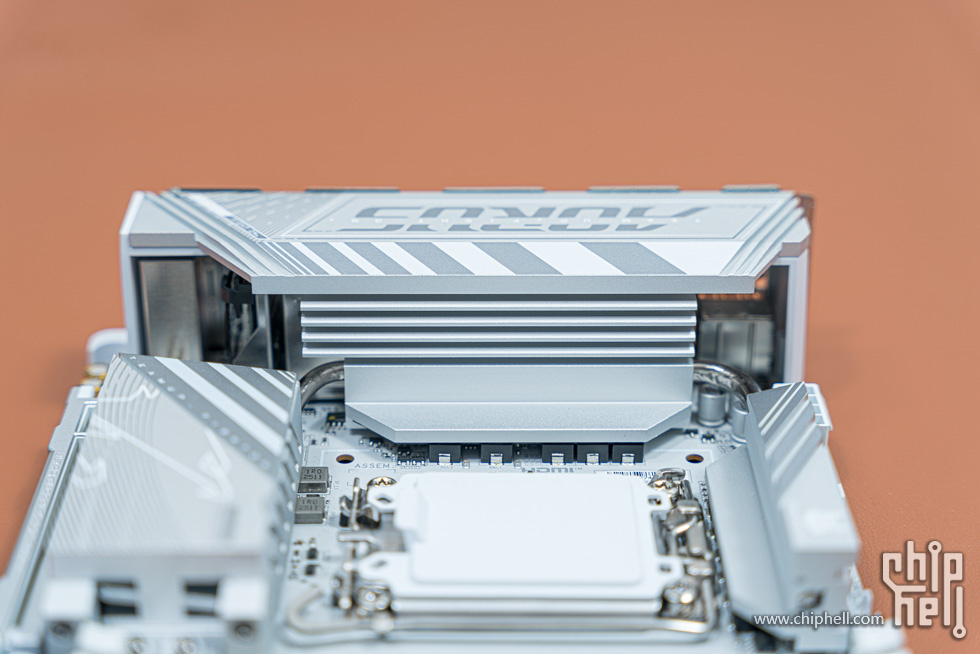

M.2散热装甲,同样带有“冰雕”图案
供电散热马甲

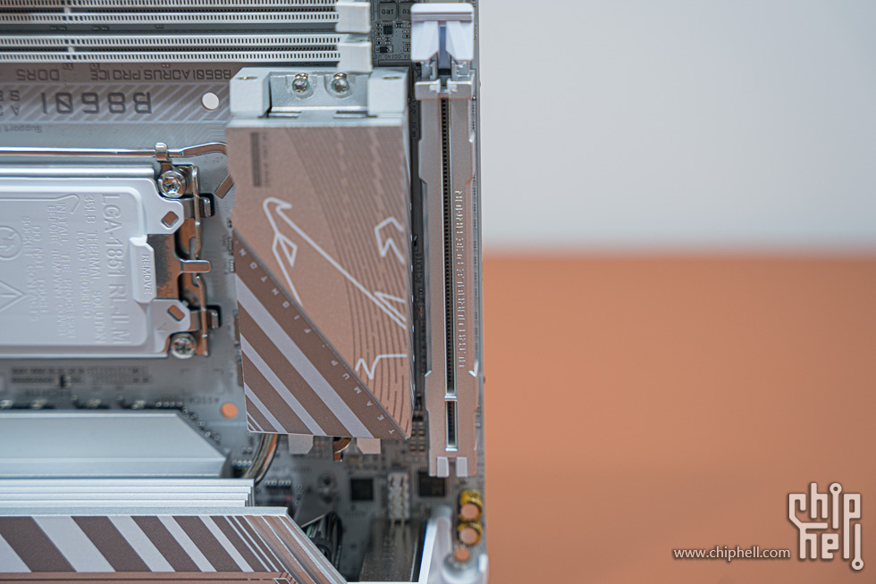

PCIe 显卡插槽采用不锈钢加固设计,表面做了镀镍处理,金属光泽与整体色调比较协调,可承受 1.5kg 显卡
显卡装甲特写

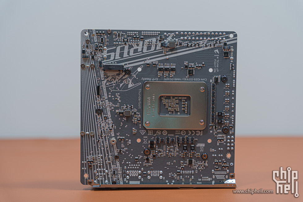

背部细节

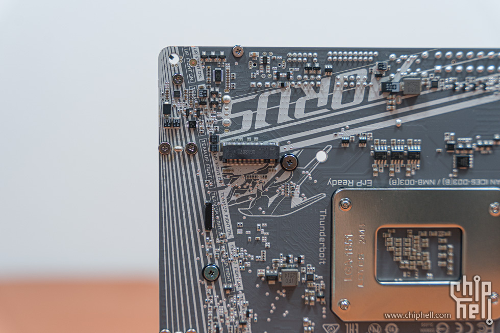

背部也带了一个M.2安装位
”迷你冰雕“
采用纯白色 10 层 PCB,表面覆以细腻的哑光涂层,消除传统 PCB 的工业感
主板供电接口
供电采用的
8+1+2 相数字供电设计, DrMOS 80A 晶体管

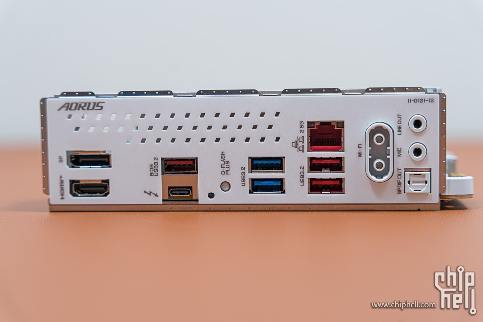

IO接口一览,
3 个 USB 3.2 Gen 2(10Gbps)、2 个 USB 3.2 Gen 1(5Gbps)、1个 Thunderbolt 4 ( 40Gbps) 1个2.5千兆网卡和一个wifi 7无线网卡

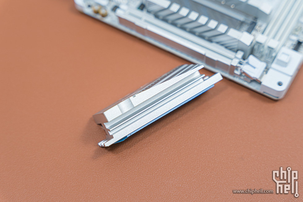

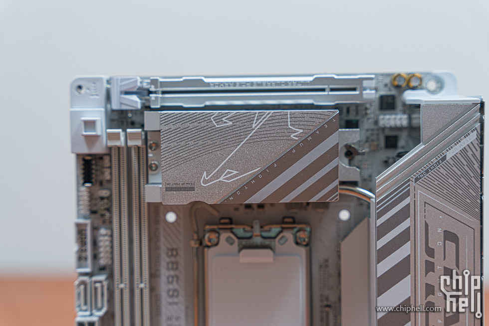

PCIe 5.0 M2散热装甲
用料看着还挺厚实
靠着内存插槽的区域 有一个多功能Debug指示灯区域
快拆按钮细节
无损卡槽特写

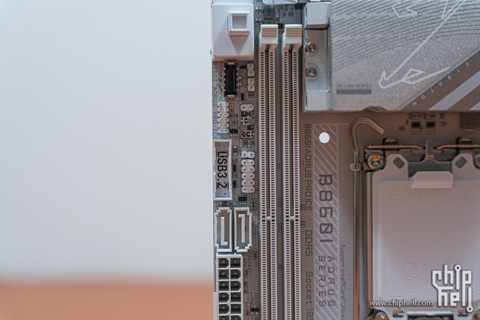

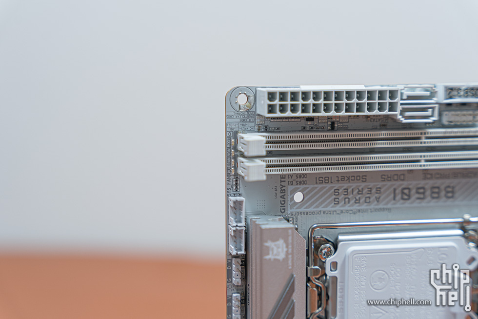

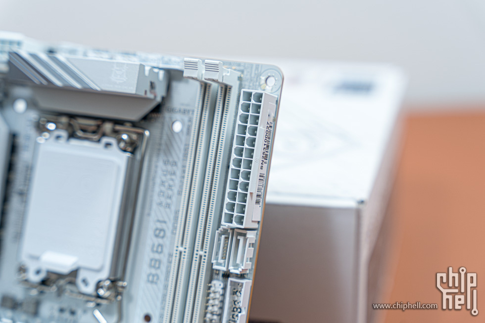

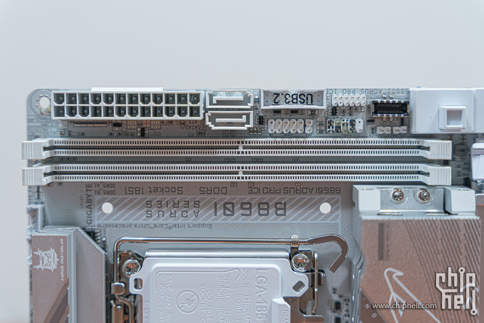

内存插槽也做了全白设计,最大化实现了风格统一

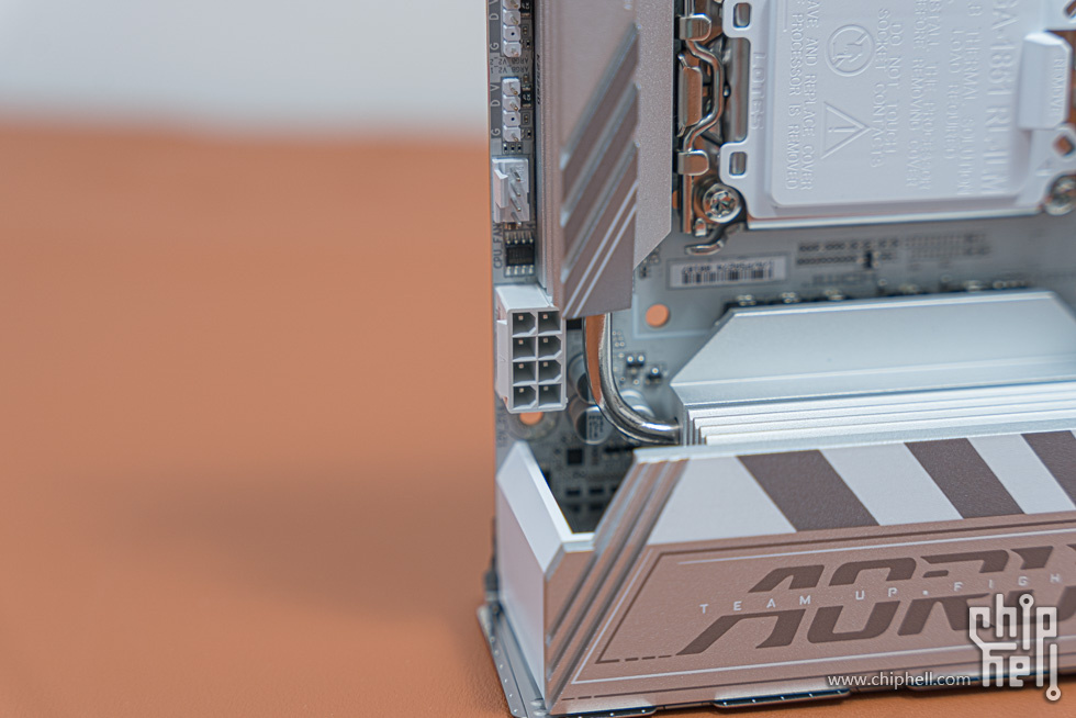

CPU供电接口,为单8pin方式

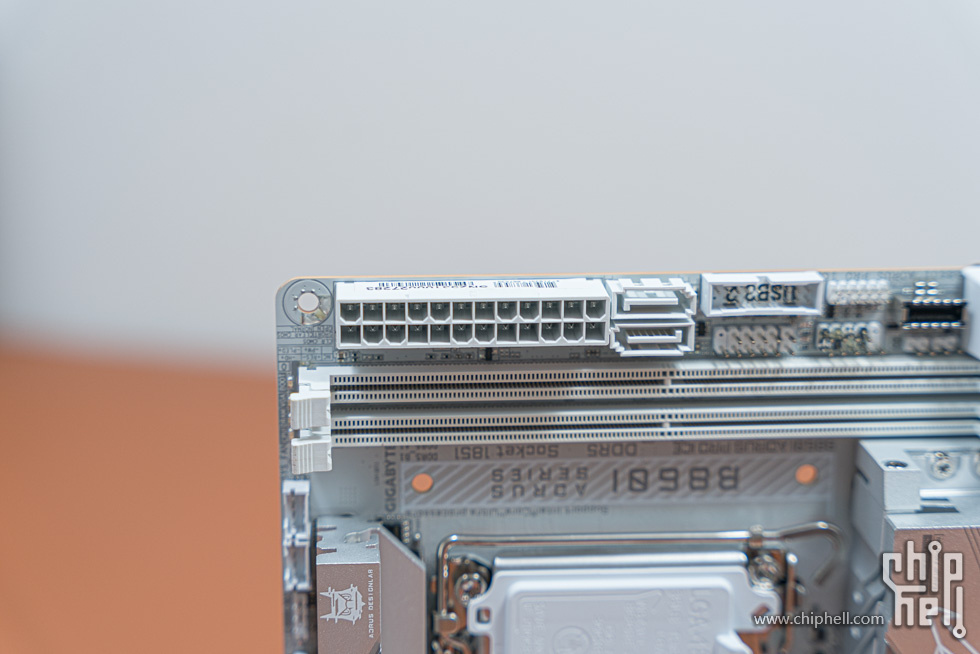

主板供电右侧为SATA、Tye-C 、USB以及跳线接口区域
内存插槽细节

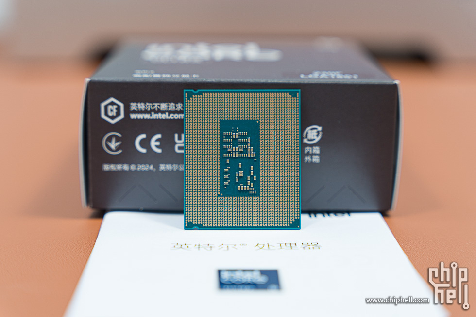

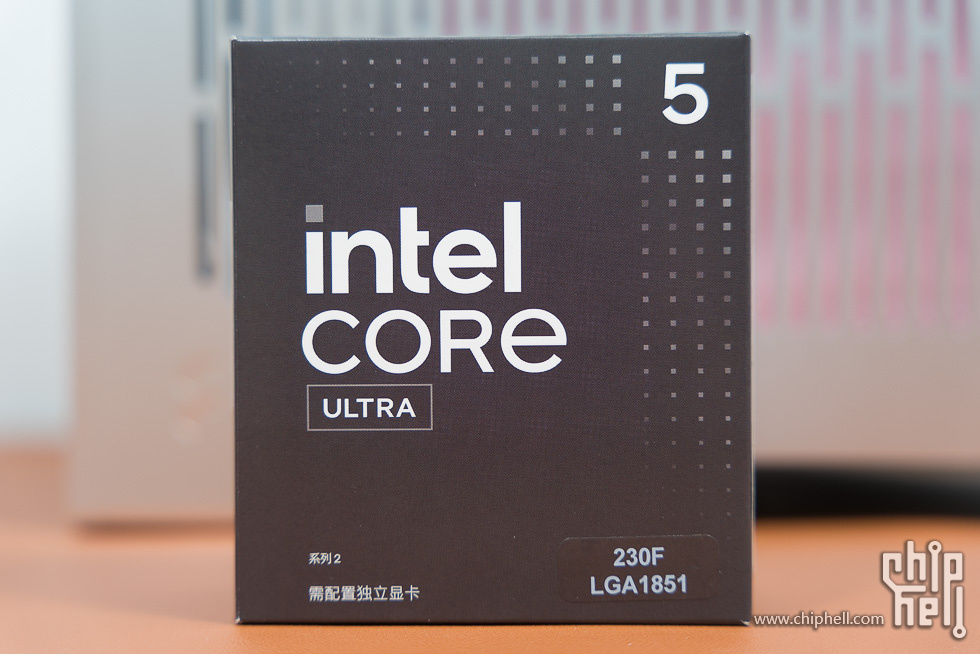

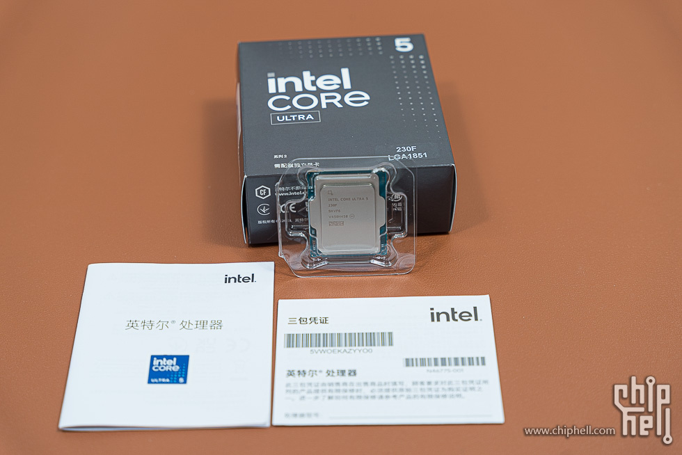

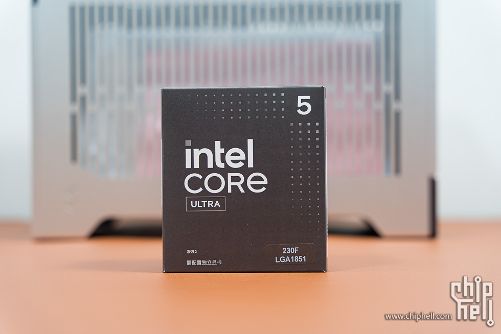

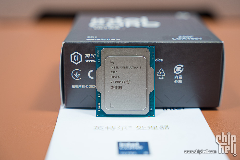

英特尔酷睿 Ultra 5 230F 作为 2025 年推出的中国特供版处理器,采用 6 个性能核(P-Core)+4 个能效核(E-Core)的 10 核 10 线程配置
整体包装还是保持了与265K等CPU的风格一致
内部的说明书及保修凭证
CPU本体
CPU的底座接触面

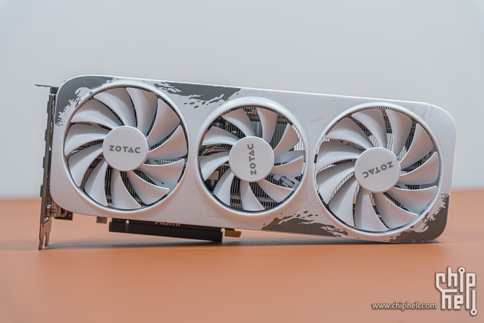

本次采用的显卡为索泰 RTX5060Ti月影,一款融合国风美学与高性能的主流级显卡,兼顾颜值与游戏体验
包装盒背面的各类参数

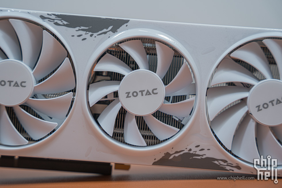

显卡的外壳经珠光镀层处理,光线折射下呈现细腻质感,整体采用中国传统色 “月白”

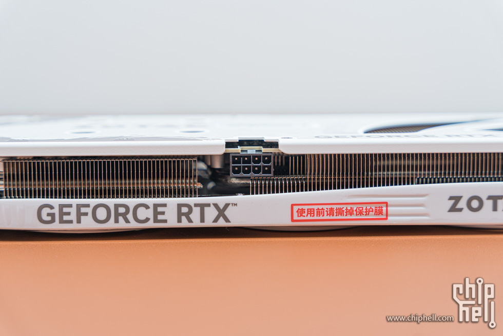

月影 OC 采用三风扇设计(两大一小,9cm×2 + 8cm),冰芯 2.0 散热系统
供电方式为单8PIN接口,
采用反扣式设计

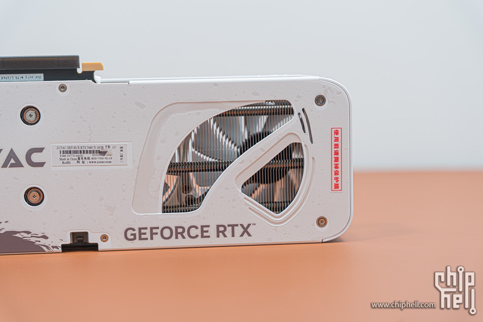

另一侧做了贯穿式开孔,方便气流的快速通过,内部可见三根 6mm 复合热管及大面积散热鳍片

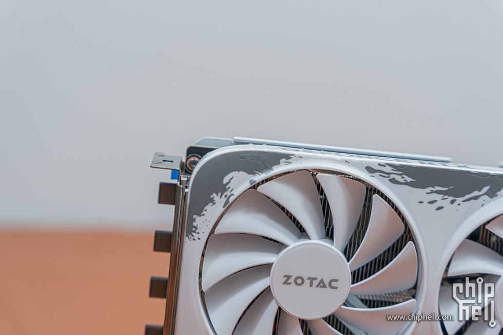

中间扇叶特写

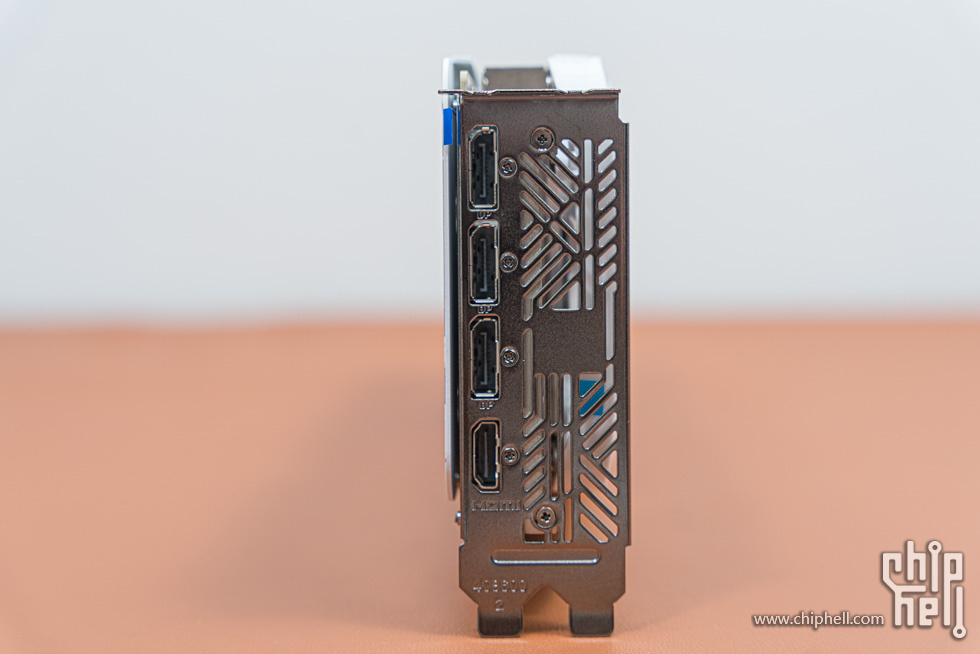

尺寸 293×118×41mm(双槽厚度),输出提供 3×DP 2.1b + 1×HDMI 2.1b 接口,支持 8K 165Hz 输出及多屏 4K 显示

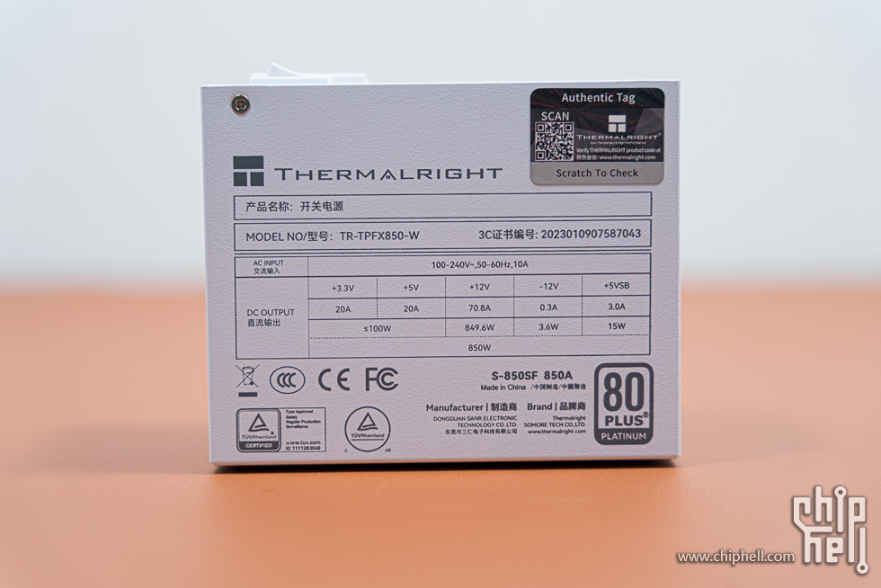

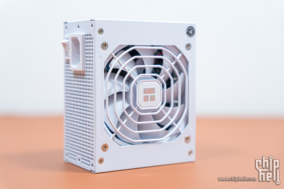

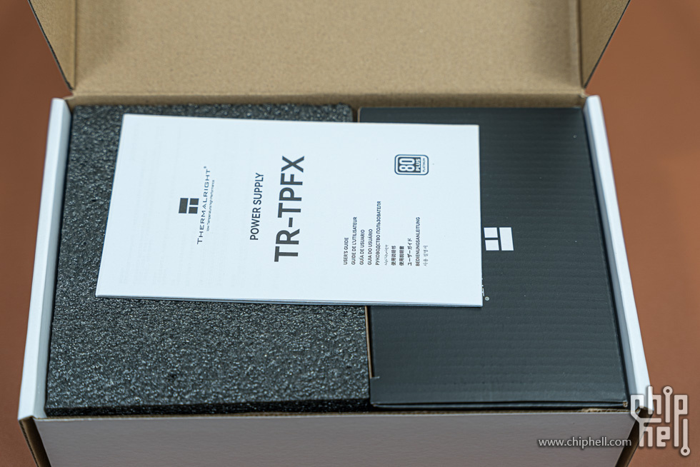

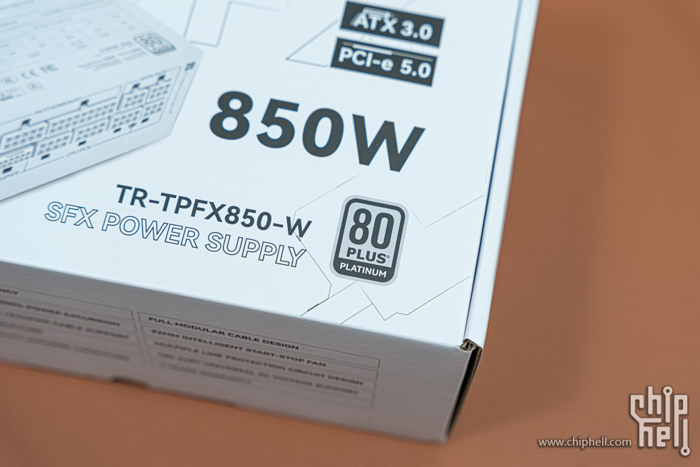

利民TR-TPFX850-W 是一款专为高性能小钢炮主机设计的 80PLUS 白金牌全模组 SFX 电源,主打ATX 3.0 标准PCIe 5.0 兼容性

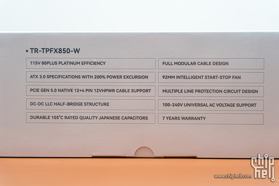

包装盒背面为一组性能参数,采用105℃ 全日系电解电容,MTBF(平均无故障时间)达 10 万小时,配合7 年换新质保,可确保长期高负载运行稳定 new_电源_002.jpg
80 plus白金认证标识
内部的包装盒,除说明书外,左侧为电源本体,右侧则是线缆等配件
电源本体,尺寸仅 100×125×64mm,重量 939.7g,比标准 ATX 电源体积缩小 30%
全模组接口,主打
ATX 3.0 与 PCIe 5.0 原生支持
电源规格参数

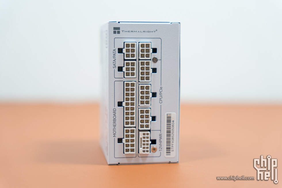

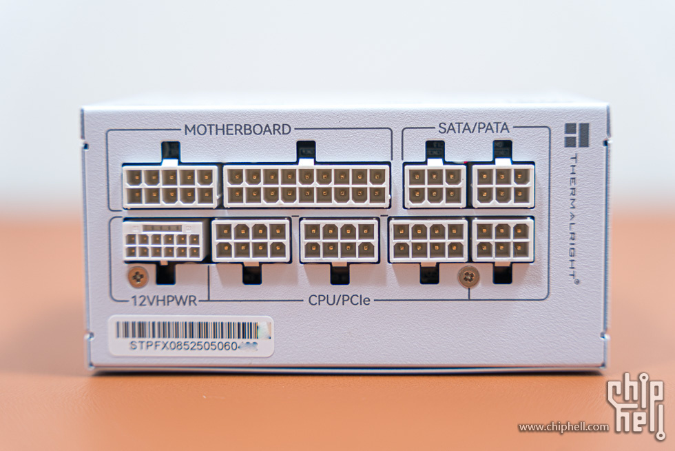

模组接口一览,原生配备12VHPWR 16pin 接口

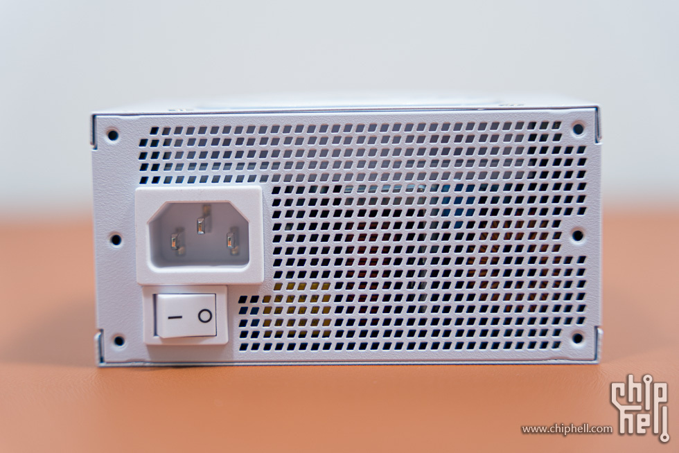

电源接口及开关

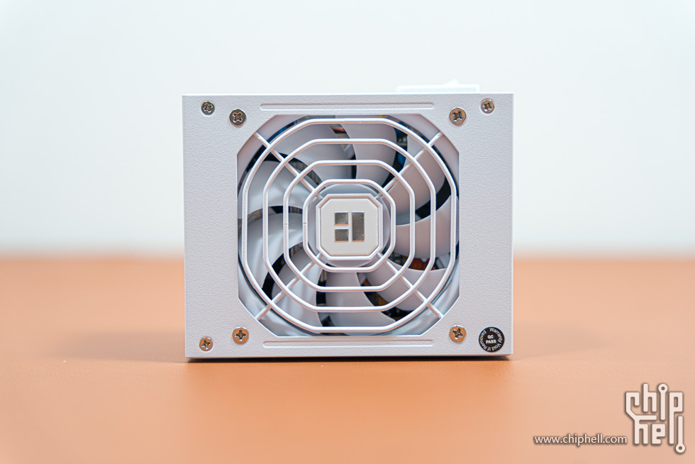

内置92mm FDB 轴承风扇,支持0-30% 负载停转技术,采用大风车式散热结构,正面进风 + 尾部出风设计
白色压纹线,兼顾理线便利性与美观度

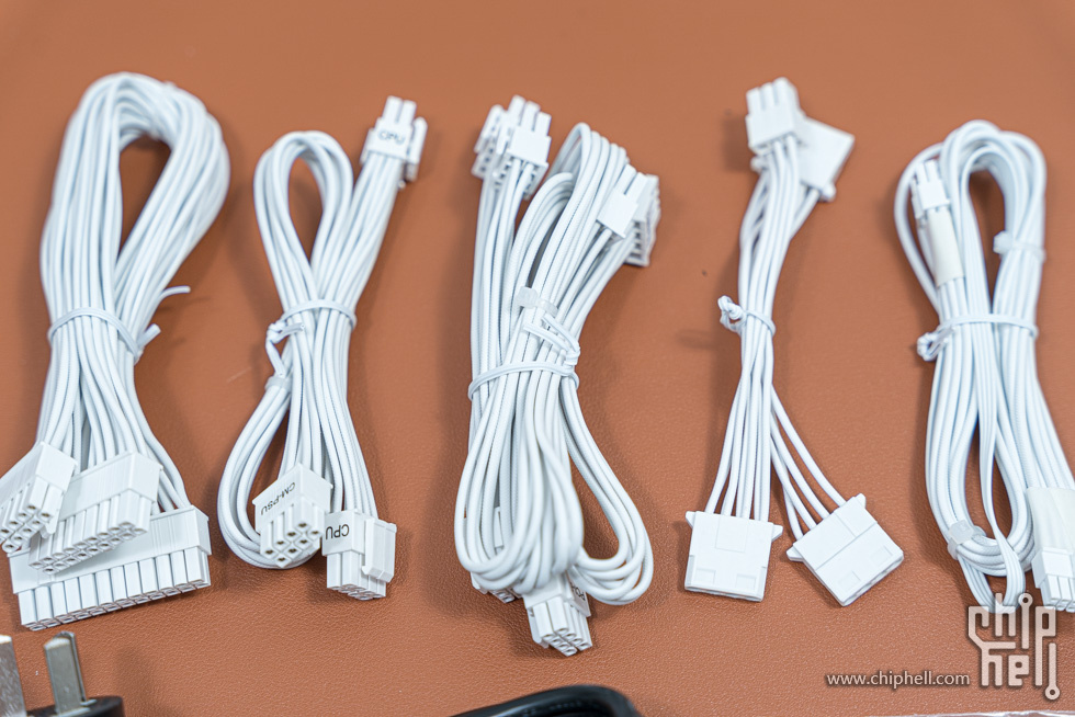

配件及线缆,附带SFX 转 ATX 转接板,可适配常规 ATX 机箱(不过前提是线缆长度要满足要求)

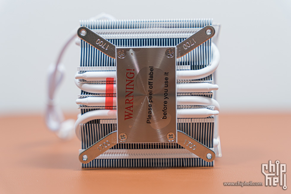

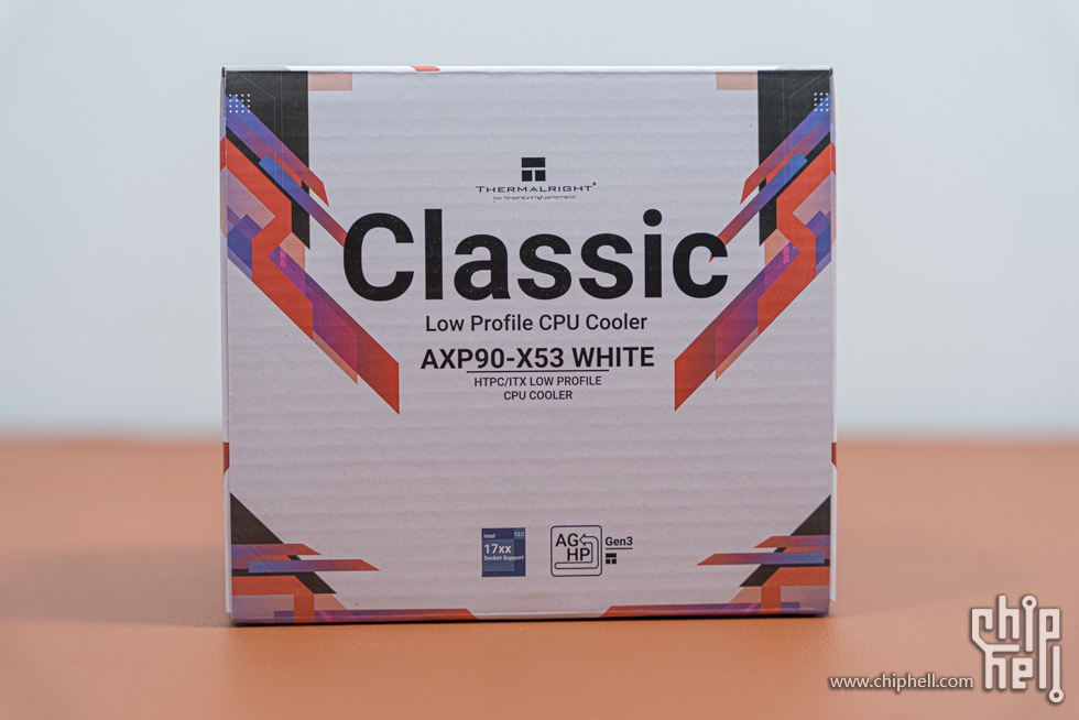

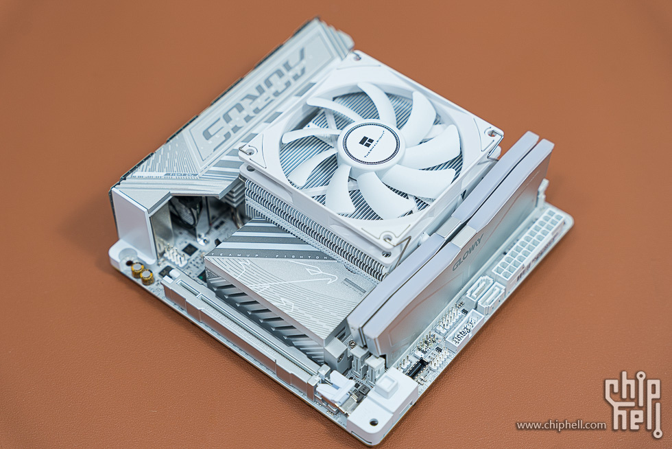

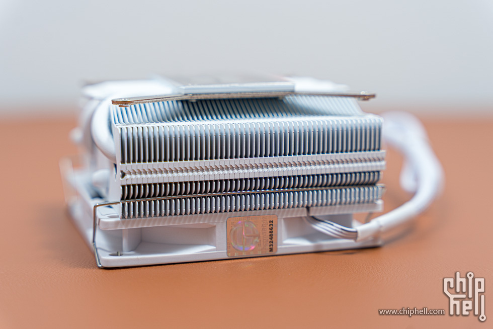

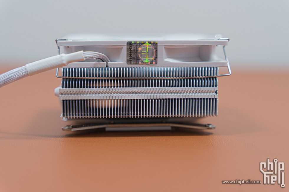

利民 AXP90-X53 white,一款专为紧凑 ITX 机箱设计的 53mm 超薄下压式风冷散热器,主打白色主题美学高效散热性能
包装盒上的技术特点介绍
包装盒上的详细参数

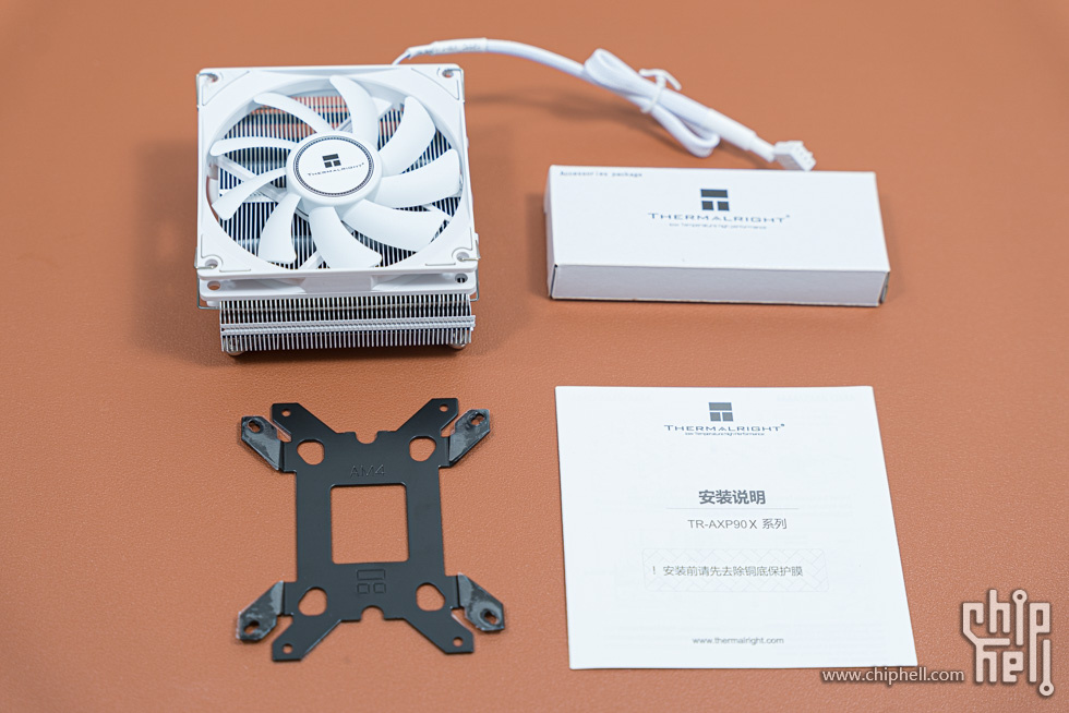

拆箱后的所有配件,一个散热器,一个背板,一个配件盒及说明书

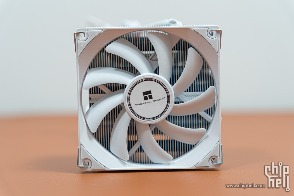

散热器本体,
主体尺寸94.5×95×38mm,搭配92×92×15mm 的 TL-9015W S-FDB V2 轴承风扇

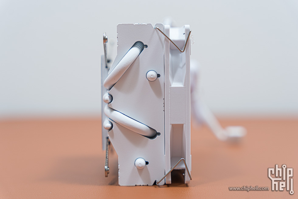

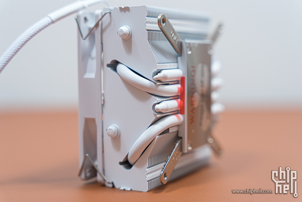

采用 4 根 6mm 镀镍纯铜热管,运用 AGHP 3.0 逆重力热管技术,解决传统热管在垂直 / 卧式安装时的散热效率衰减问题
底座采用C1100 纯铜镀镍材质,表面经镜面抛光处理,与 CPU 接触更紧密,鳍片间距1.6mm,厚度0.3mm,配合97 片铝制散热鳍片
正面视角,1700支架可无缝支持1851系列CPU
热管特写
散热鳍片特写

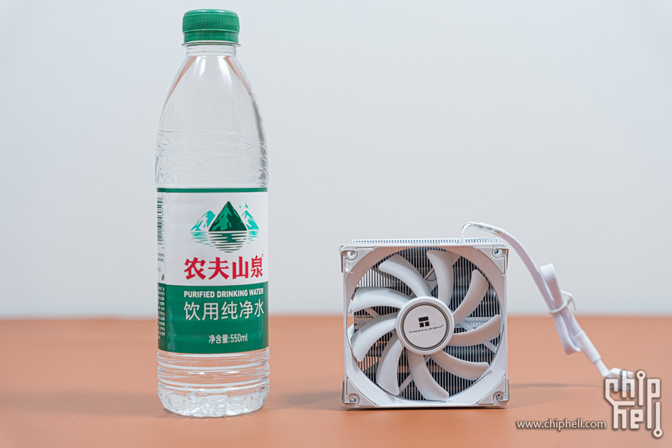

利用参照物的直观对比
附赠的底座配件、散热硅脂

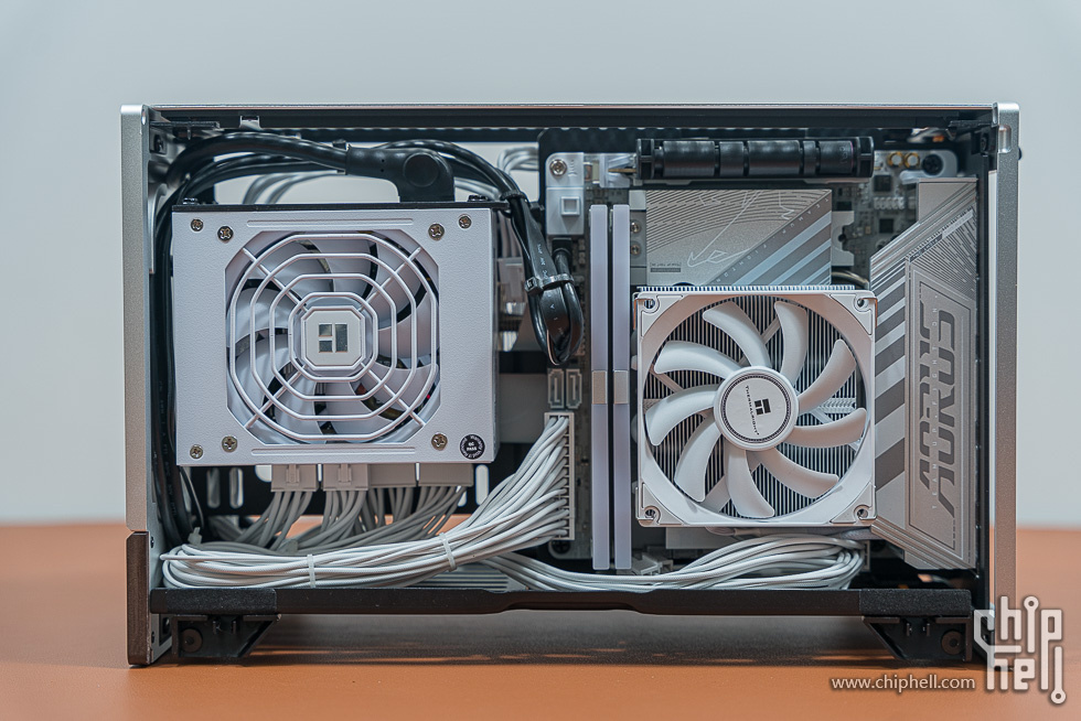

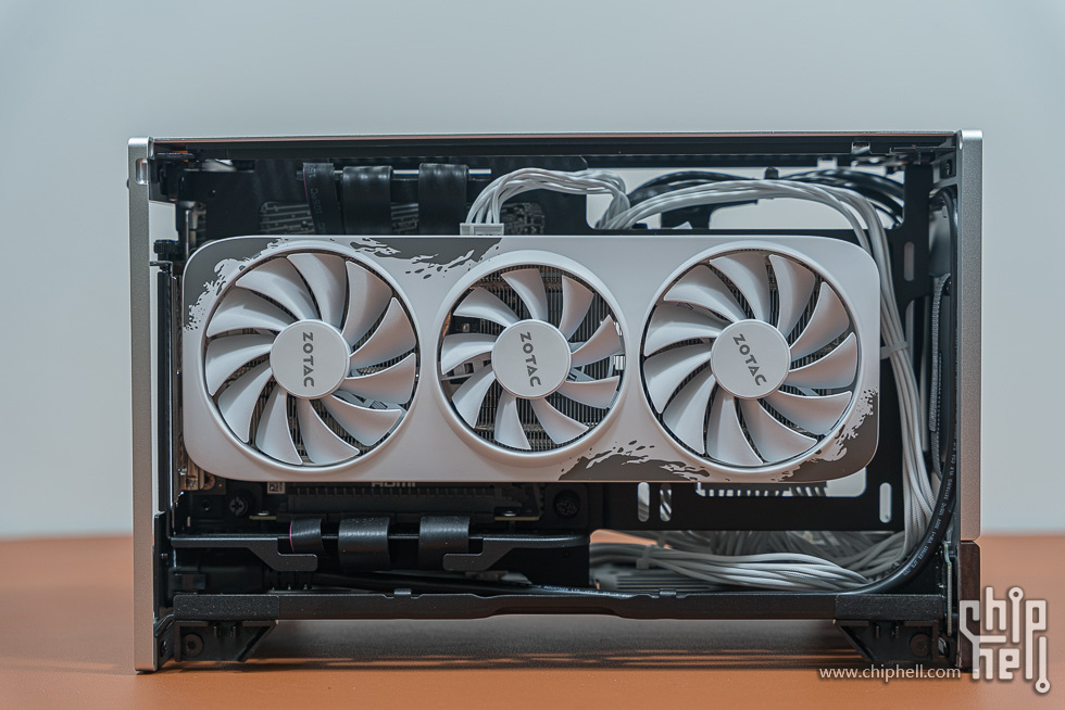

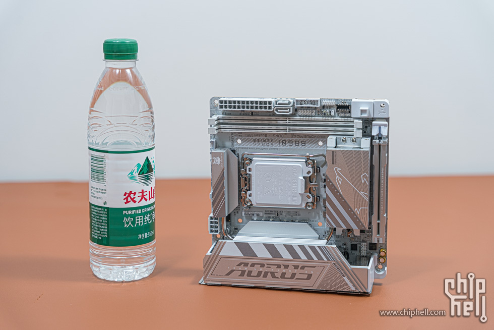

搭配主板安装后的效果图一览:

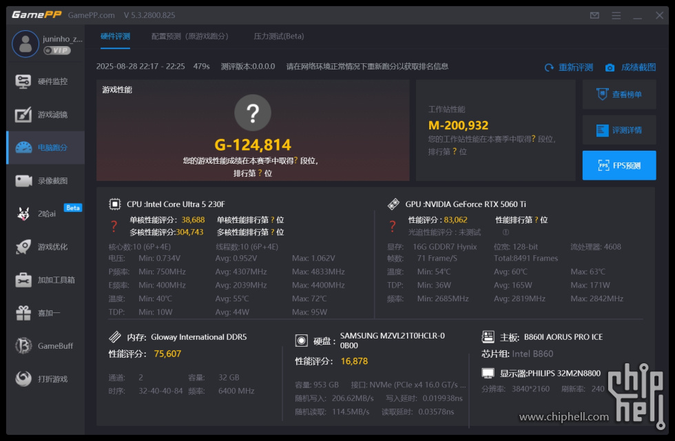

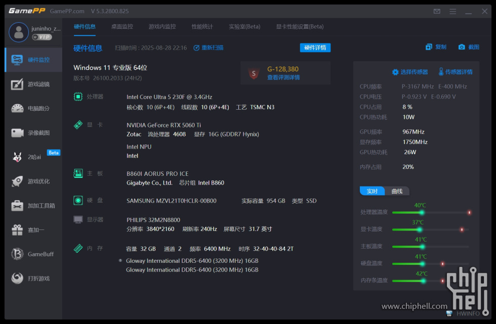

首先是游戏加加的主机配置信息
模拟4K分辨率的游戏跑分测试
CPU-Z参数信息:
内存读写测试成绩

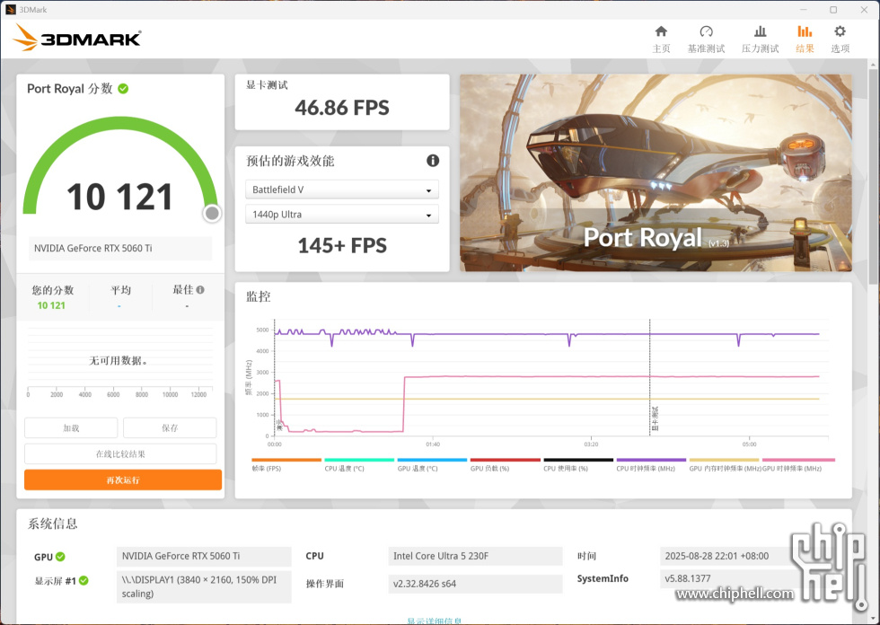

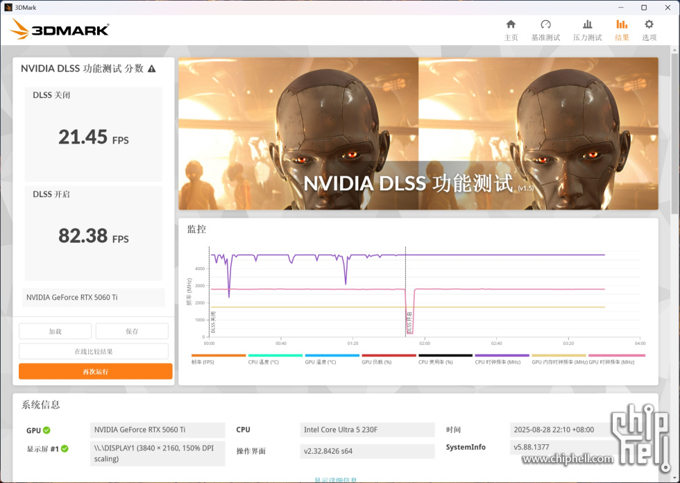

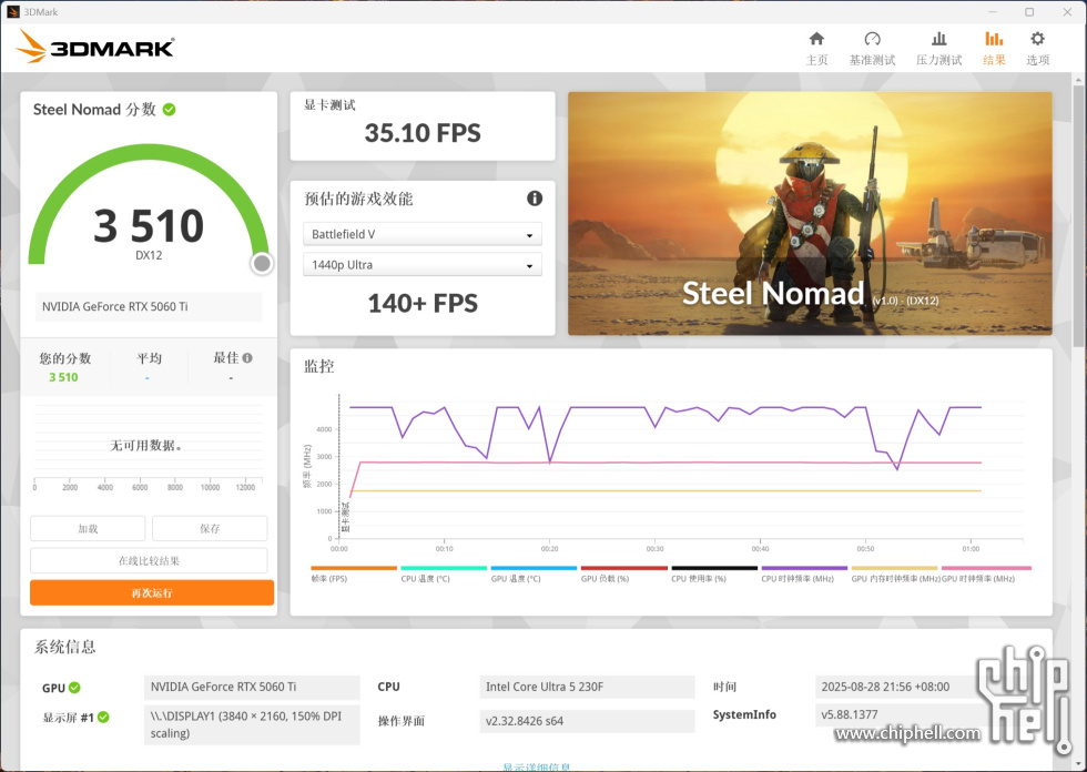

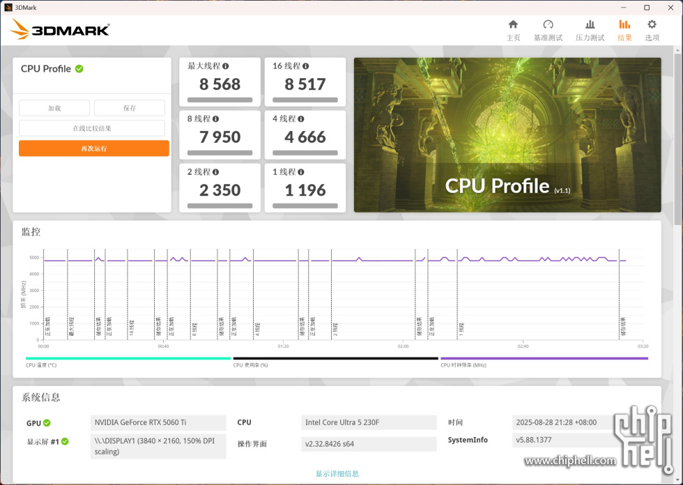

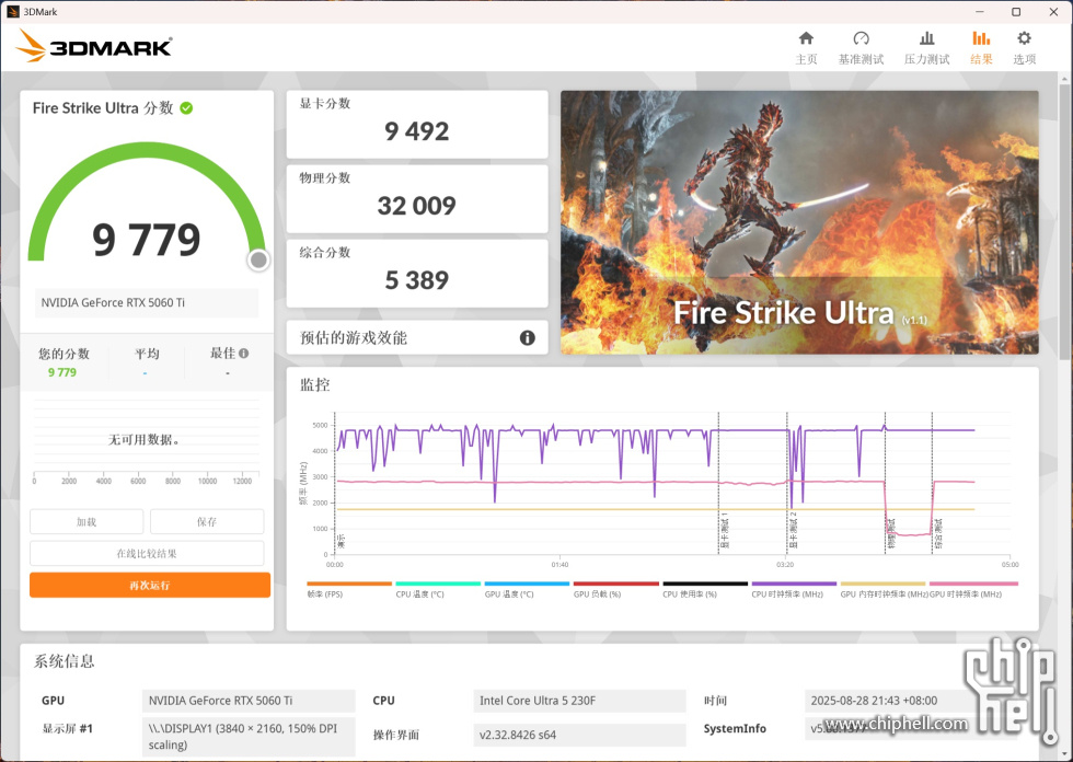

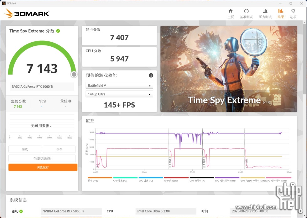

3D mark的各项测试跑分:

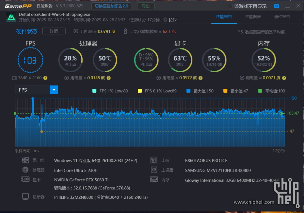

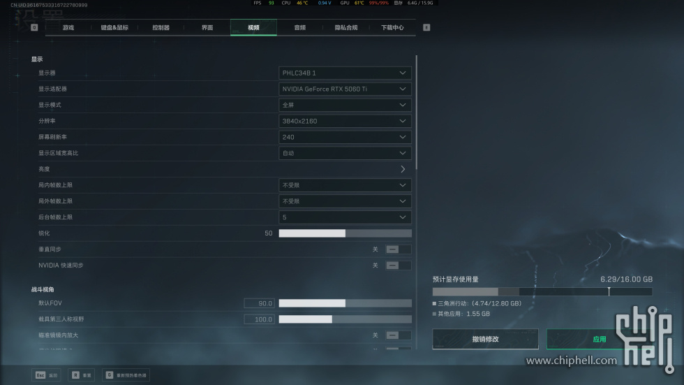

游戏测试,选取的是三角洲行动,游戏设置画面:
游戏测试成绩如下

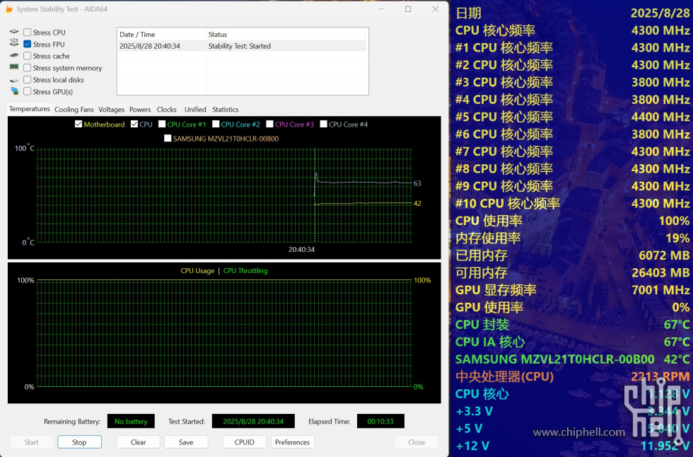

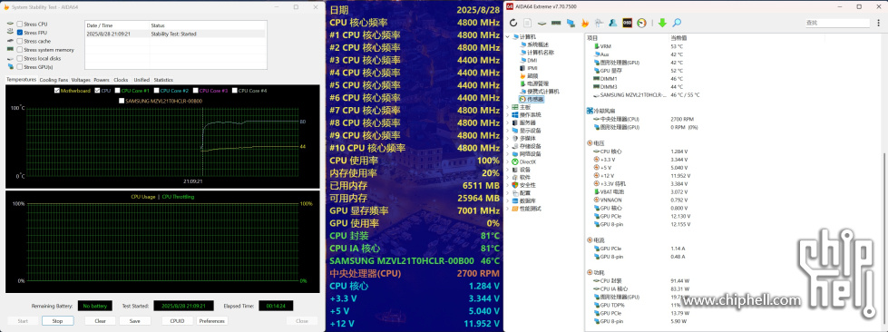

stress FPU烤机测试,第一次测试成绩为功耗墙未解锁之前,会默认降频至4.3G,好处是满载温度63°
(室内温度26°)
解锁功耗墙之后的成绩,可稳定4.8GHz,温度最高80°(室内温度26°)

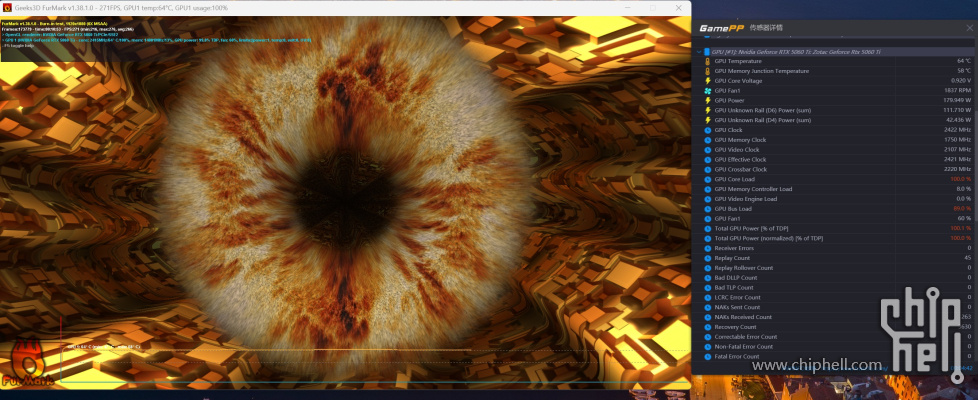

最后是显卡烤机测试,满载稳定运行后的温度最高65°
