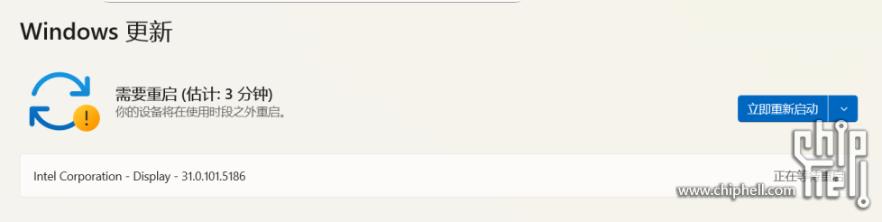

狗屎Windows自动更新,就特么跟显卡驱动杠上了。
我有一台电脑,是i5 1240P的核显本,牙膏Xe核显。

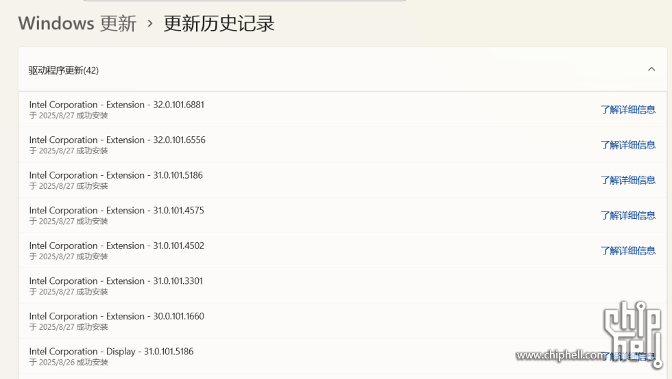

我自己装了官网最新版本的WHQL驱动程序(版本32.0.101.7026),并且禁用了驱动程序自动更新,但是煞笔微软还是天天给我更新31.0.101.5186。用DDU卸载掉所有版本的显卡驱动,然后重新安装最新版,结果又他娘的给自动安装了5186这个版本,真是够了。
最恶心的一件事儿是:我每次手动在设备管理器里面选择了最新版本的驱动程序,本次可以正常用,下次开机狗日的Win11又特么给重置回了31.0.101.5186。是不是微软的阿三们不识数,区分不出来32和31以及5186和7026哪个大??

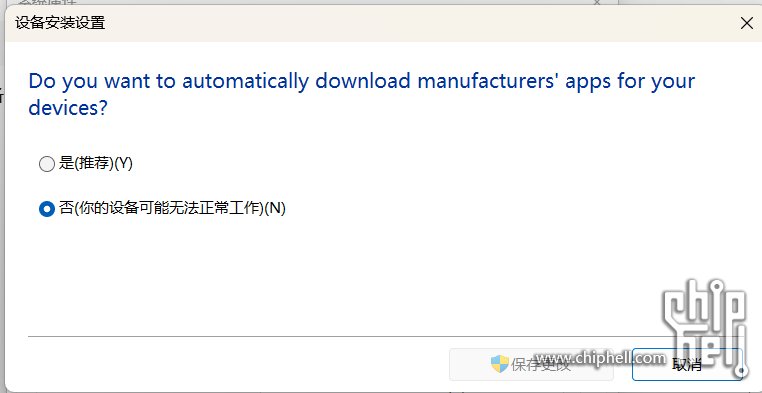

很早之前就关了自动更新

满屏的显卡驱动更新

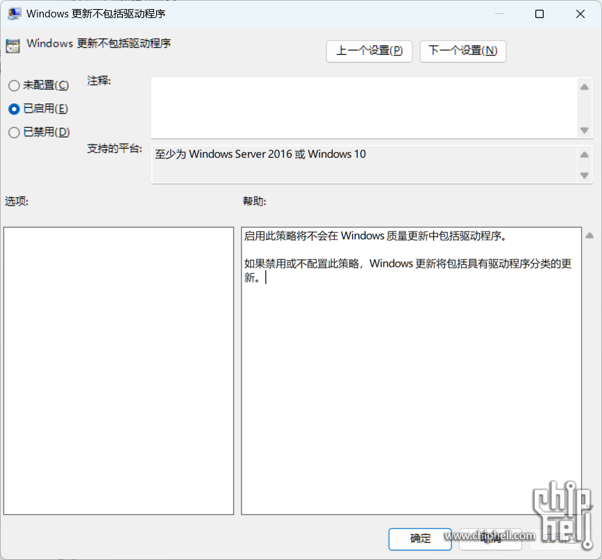

发表于 2025-8-28 08:43 | 显示全部楼层
计算机配置——管理模板——Windows组件——Windows更新——管理从Windows更新提供的更新——Windows更新不包括驱动程序
从默认的“未配置”改成“已启用”
发表于 2025-8-27 21:23 | 显示全部楼层
被强制安装后,去任务管理器里,手动回滚渠道,原因选老驱动性能更好。之后Windows似乎就不再自动给你安装了。

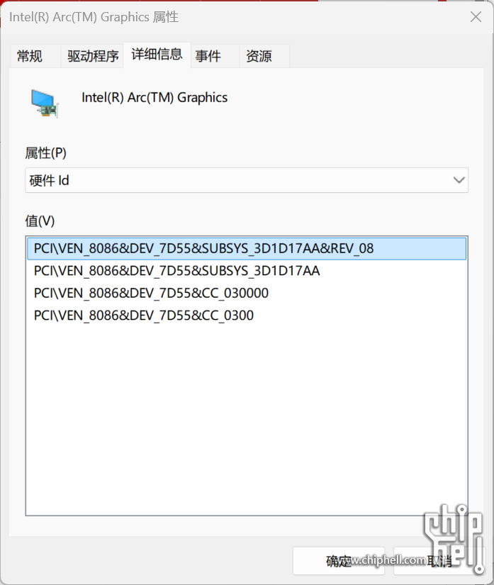

这事情也不能怪巨硬
他说了是【当 PnP 管理器查询驱动程序以获取设备的兼容 ID 时,PCI 总线驱动程序会按兼容性递减的顺序返回兼容 ID 列表。】
https://learn.microsoft.com/zh-c ... ers-for-pci-devices
OEM厂商的设备,有些是带着自己SUBSYS编号的。这个编号的优先级高于通用硬件DEV之后的那一串数字。
当你装了通用驱动,但是OEM厂商没有更新给巨硬,那默认WU就会用旧版符合SUBSYS的驱动来覆盖。
最简单的做法就是回滚一次。或者组策略里面禁用驱动更新。
diy中我也遇到过这事。当年用打人B550i和4750G,WU就死活要更新一个超旧版本的驱动。
