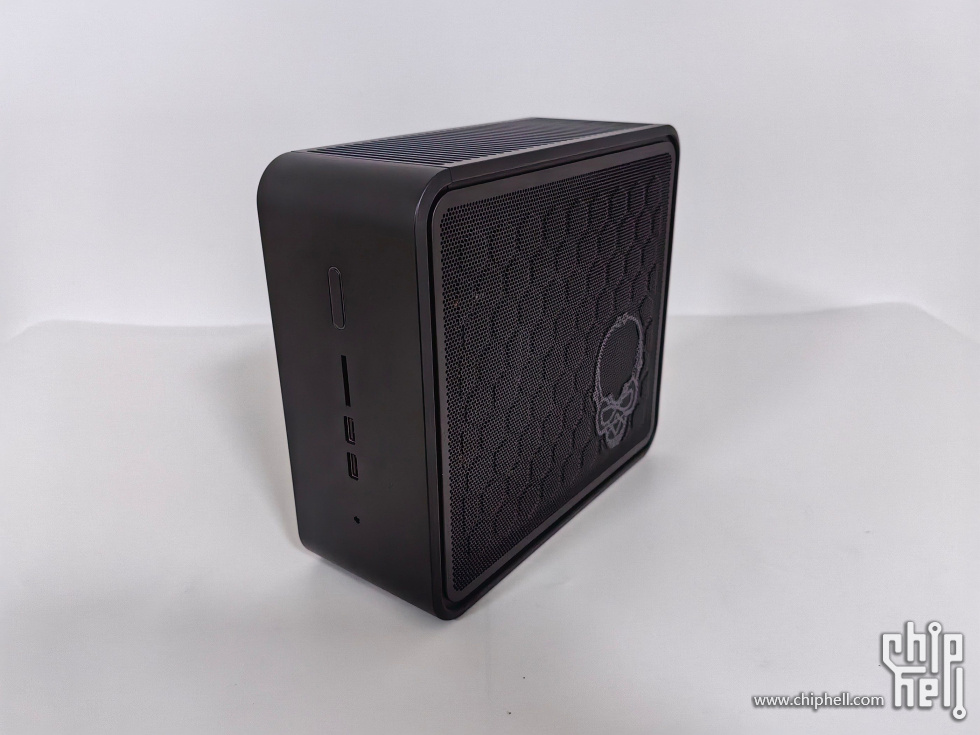

2023年左右自己购入了一台NUC9幽灵峡谷(i5-9300H款)。当时购入的主要原因,一是之前已经给自己家里购入了一台 NUC11作为轻办公主机,体验还不错;二是纯兴趣使然,对此类超紧凑型又能装独立显卡的小钢炮感到很有趣;三是已经有一台主力机了,如果新增设备,占地面积受限。因此当时又考虑到性价比等其他因素,选择了这款幽灵峡谷i5版本。作为二号机承担了一些把玩、存储、AI绘图探索的工作。
但是时间来到2025年,自己感觉这款机器的CPU性能完全跟不上了,同时又通过网上搜索得知NUC的计算模块是可以更换的,并且手头这个幽灵峡谷机箱最高可以支持NUC12(飞龙峡谷)的计算模块!因为新款计算模块采用了LGA1700插槽,可直接使用台式机CPU,性能非常可观,因此马上就开启改装之路!

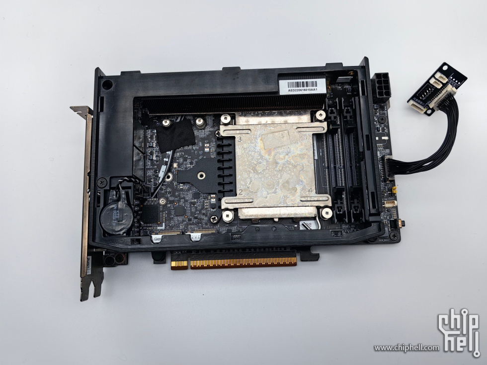

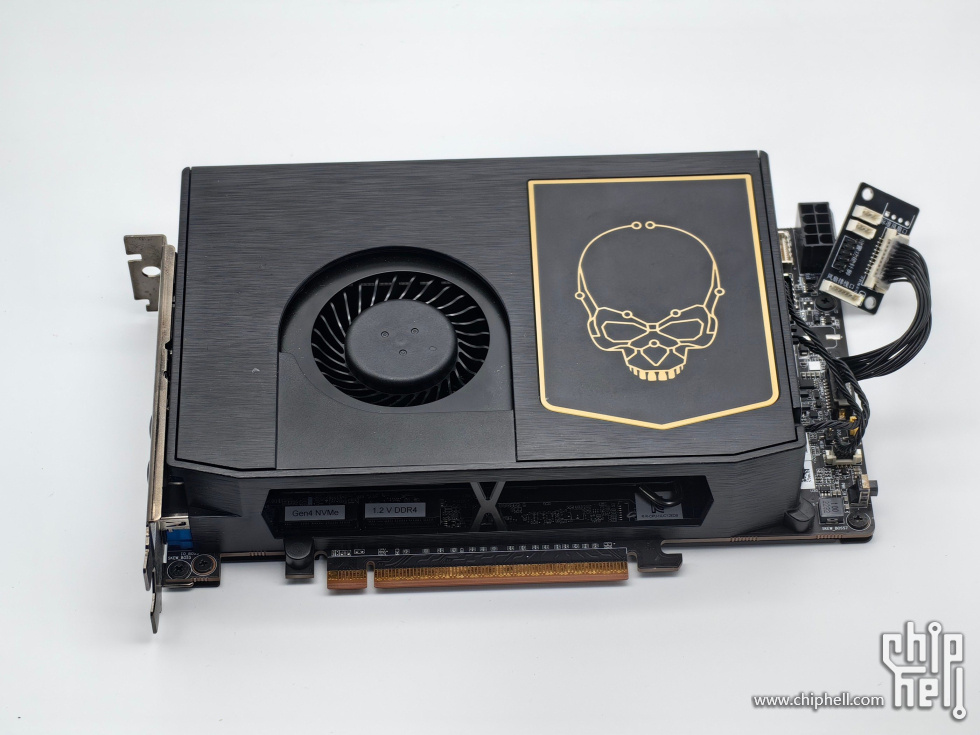

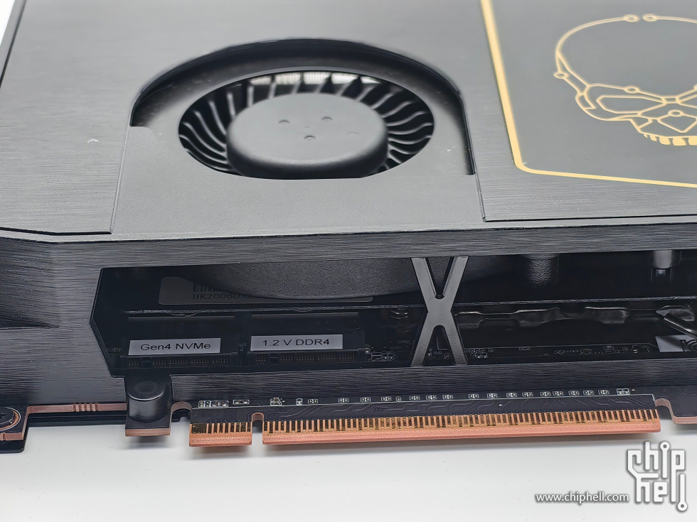

本体,紧凑的12代计算卡

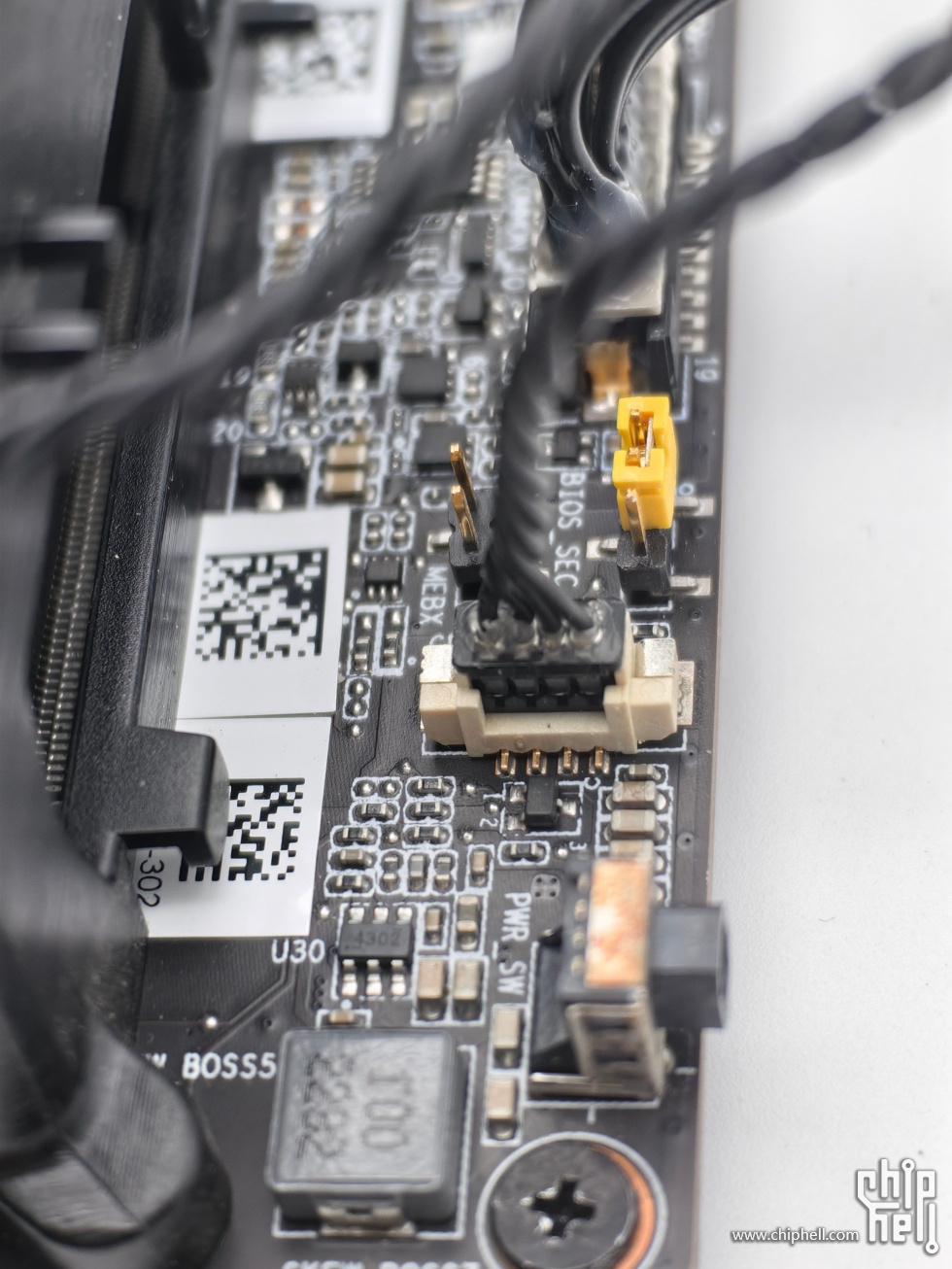

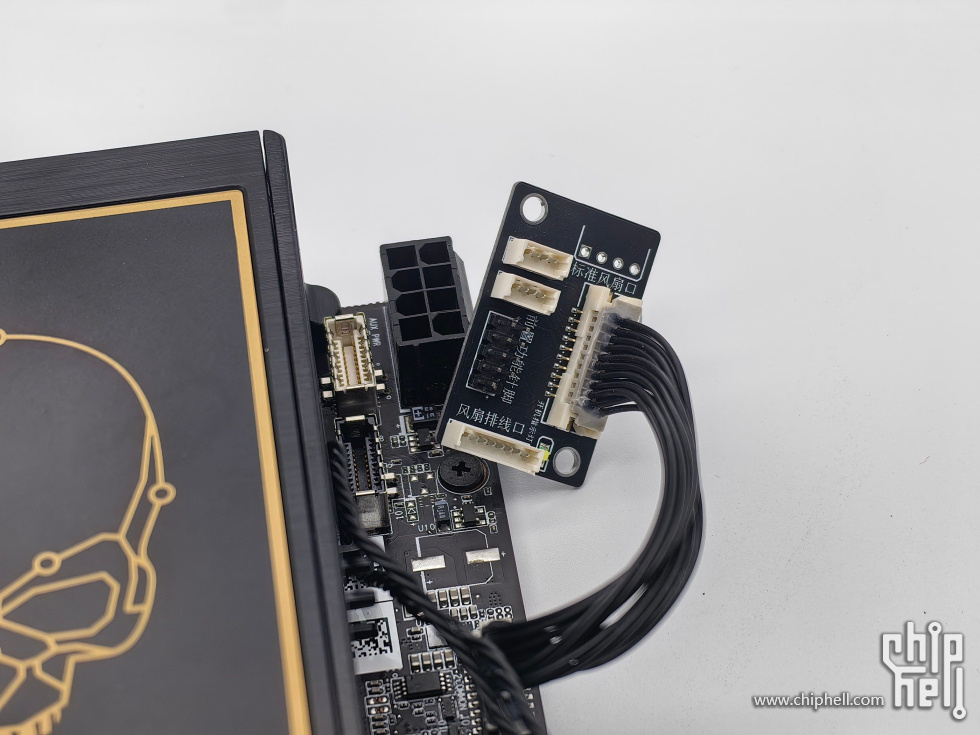

卖家非常贴心地给了一个转换板,用来兼容NUC9的排线
金手指位置细节

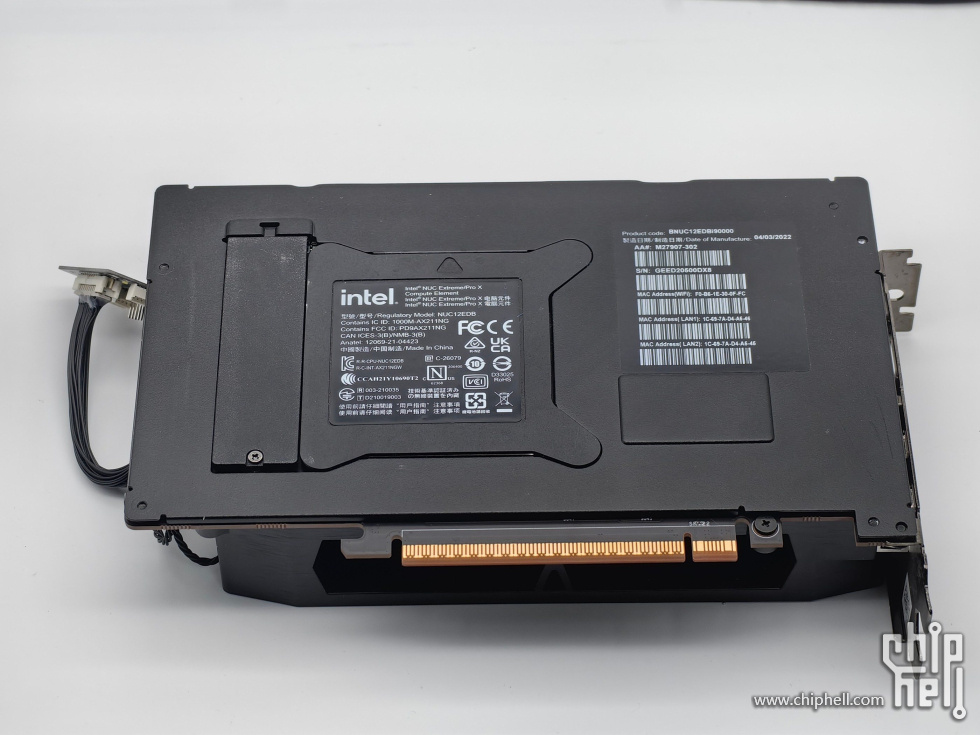

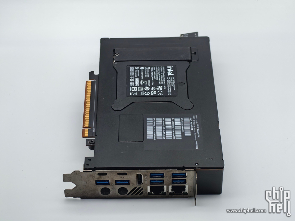

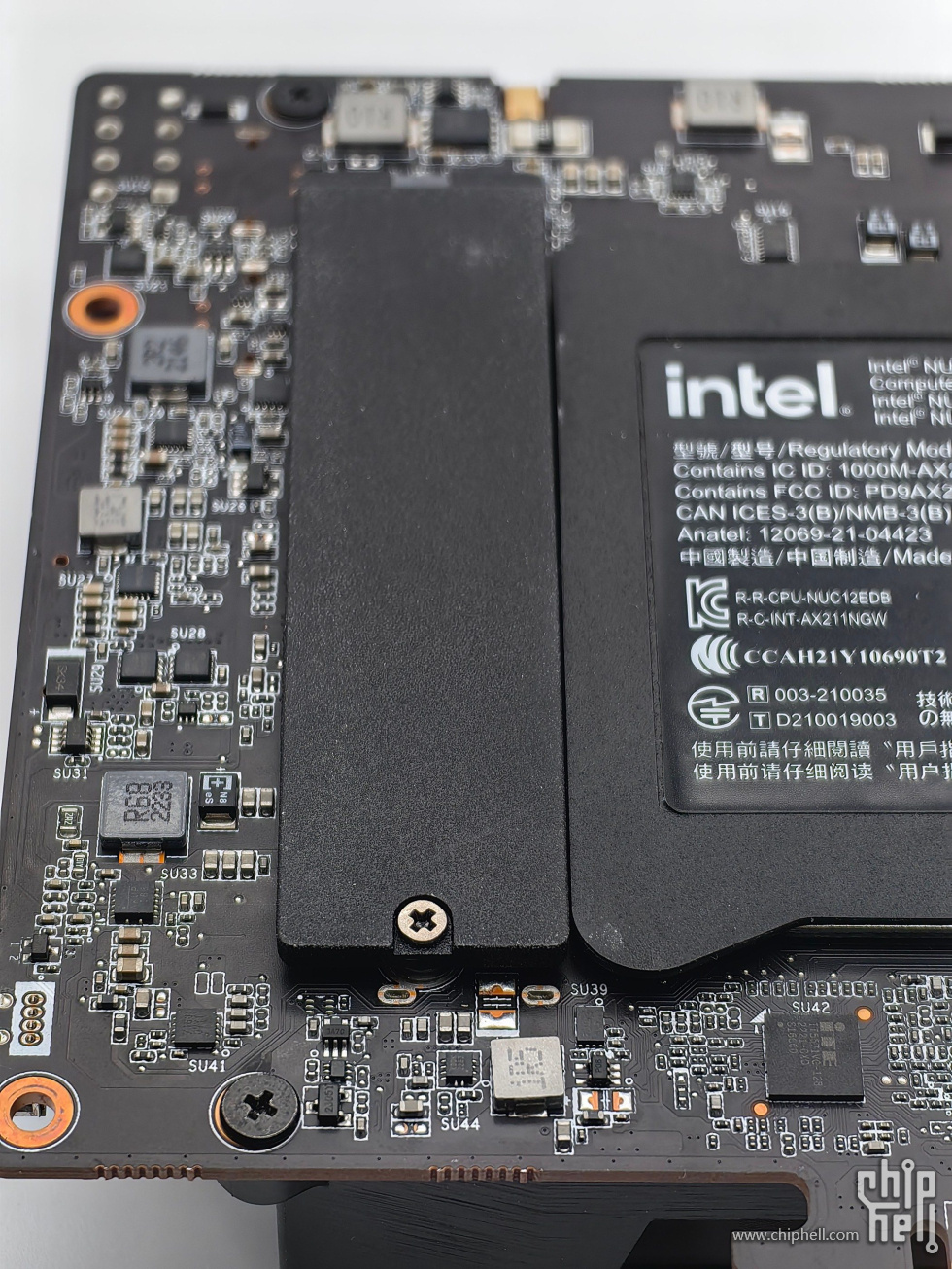

背面,这个计算卡有3个NVME接口,内部正面2个,背面CPU背板边上还有一个

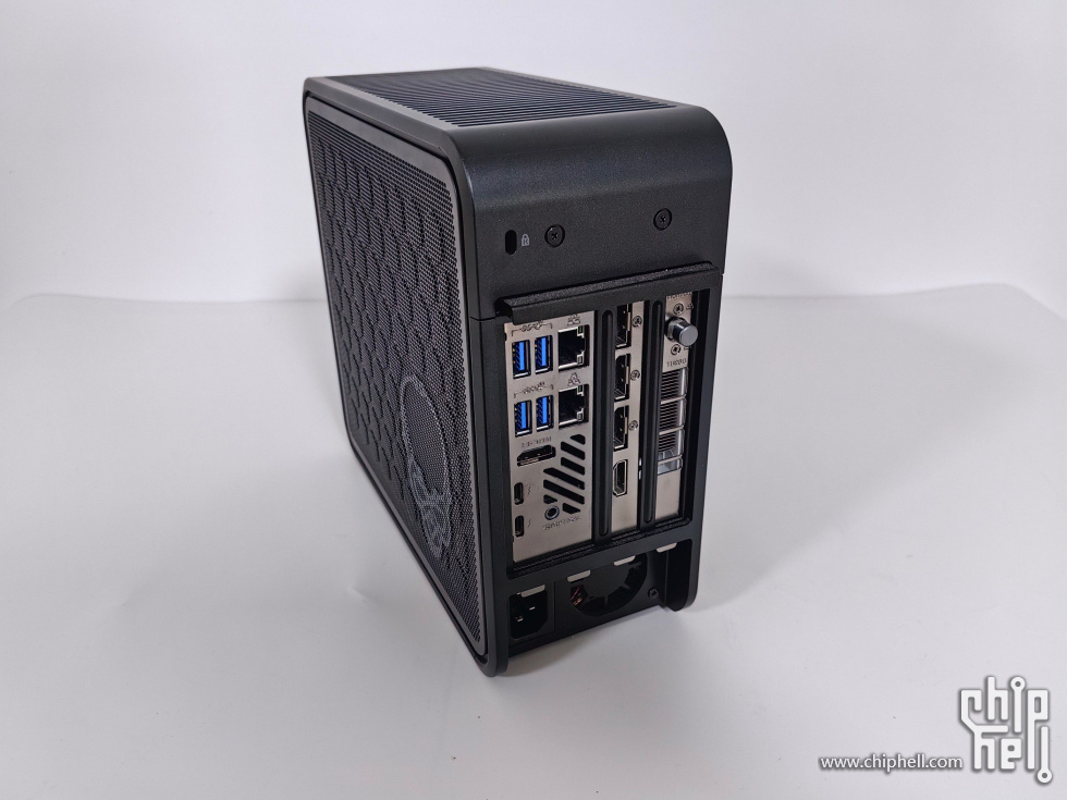

接口一览,2.5G+10G网口是特色(不过我暂时不组NAS用不到)

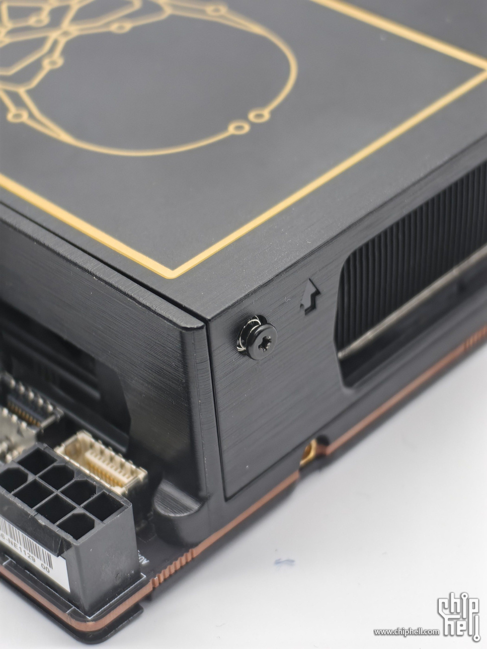

拧松顶部两颗弹簧螺丝,就可以打开前盖板进行升级内存、硬盘、清灰等基础工作
打开盖板后状态,可以看到给CPU散热的均热板

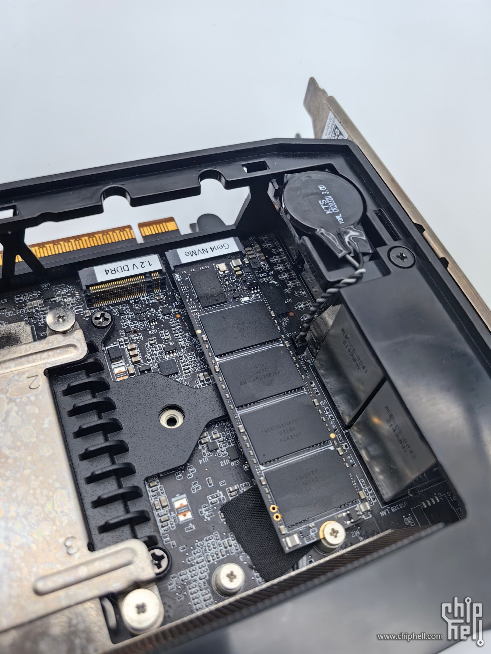

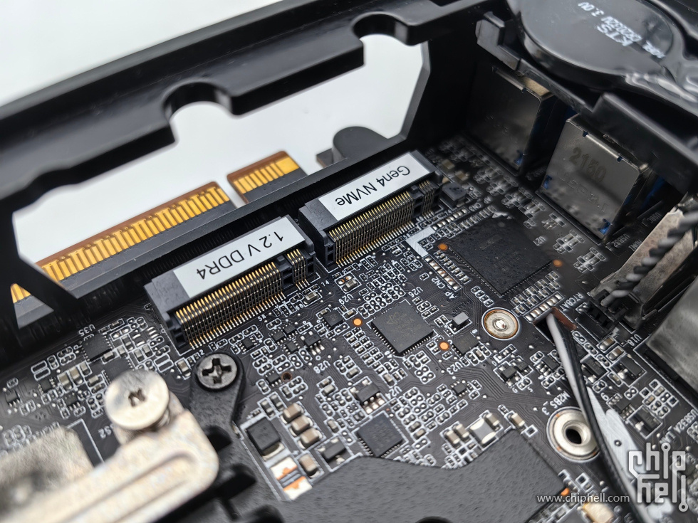

正面两个nvme接口特写

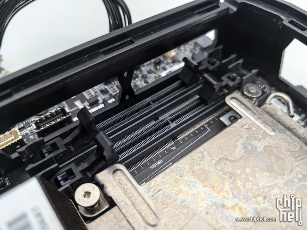

内存接口,支持双通道DDR4笔记本内存

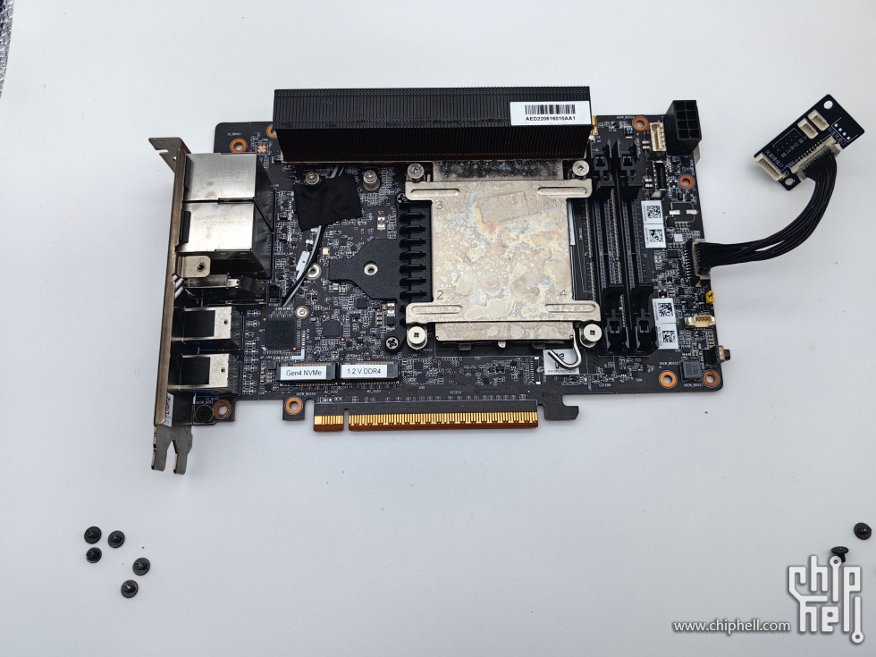

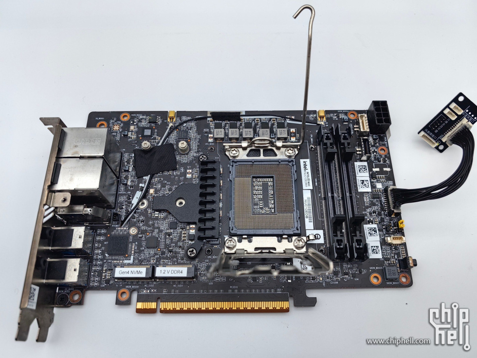

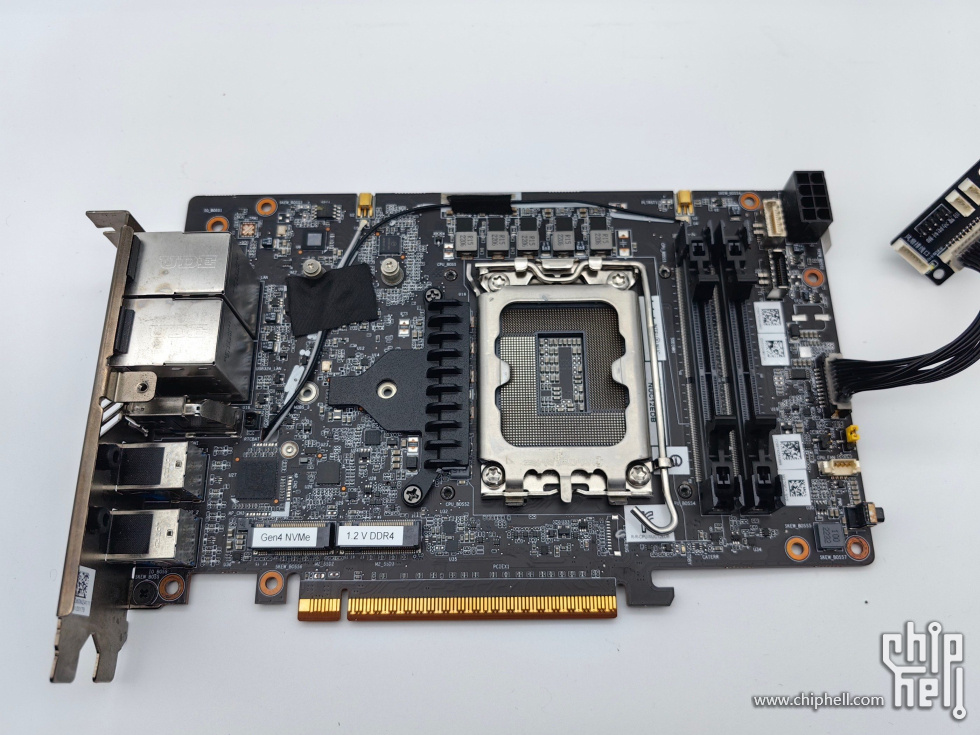

整个主板如下

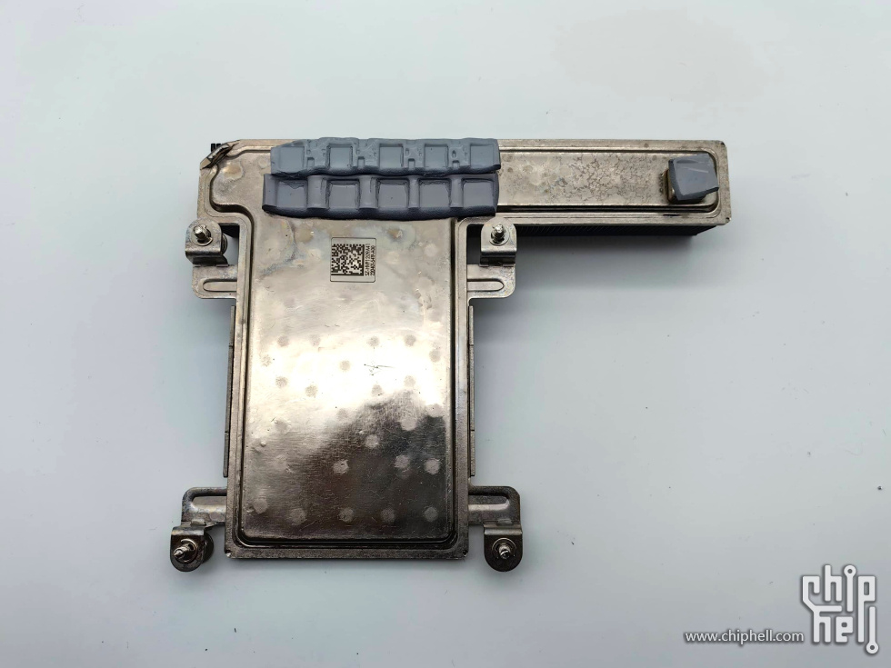

卸掉的散热器部分,可以看到供电部分也贴了导热膏
背面,Z690芯片组和部分设备被放在背部

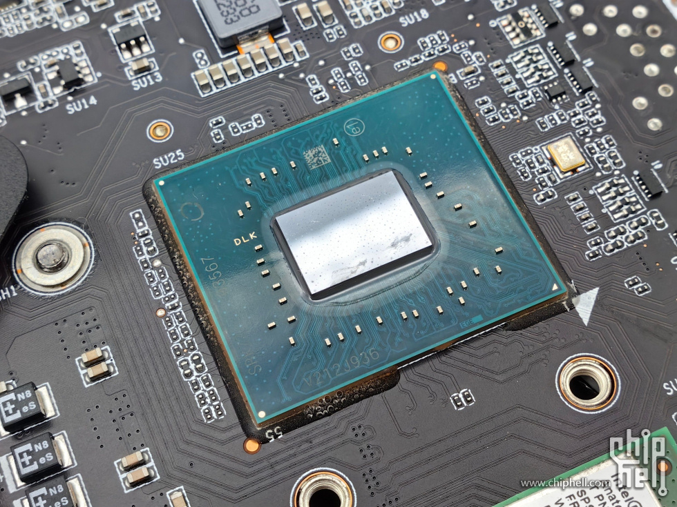

芯片组特写

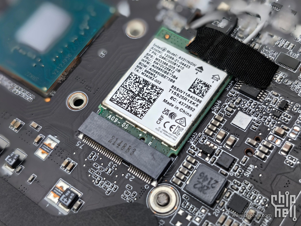

无线网卡型号为AX211

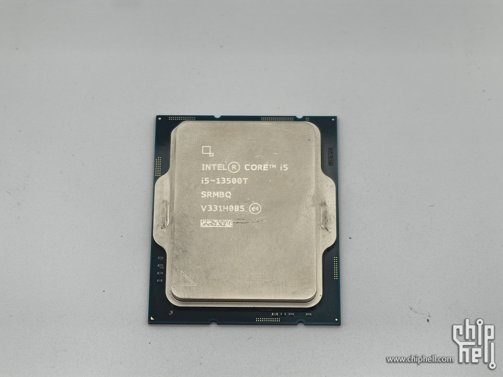

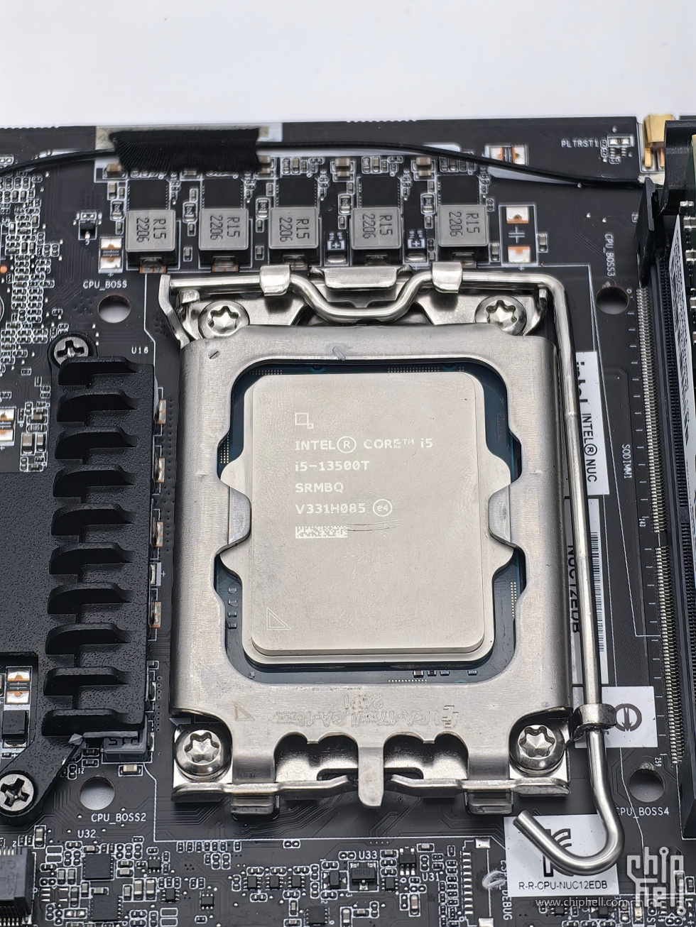

首先登场的是CPU 13500T,考虑用这个CPU,主要还是因为NUC的散热问题,虽然是均热板但是显然不能和塔式风冷相比的,而且实际使用下来,这个均热板还存在底部和CPU接触不够紧密的问题,容易产生积热
打开扣具
完成安装,注意这里硅脂要根据实际情况多加一点,要不然就可能出现前文说的和均热板接触不到位的问题

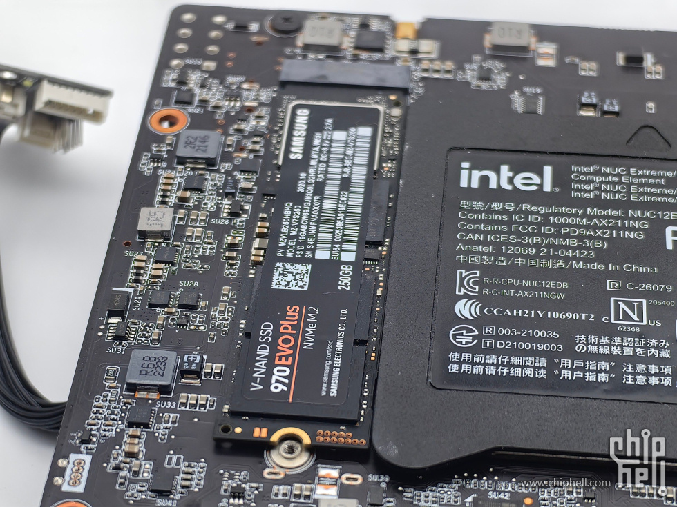

之后安装反面的那块硬盘。
考虑到反面的硬盘拆装相对不方便一点,所以先把反面的用上,到时候就不用再重新拆了,这个三星的970 EVO PLUS也是主力机用剩下的
有一个金属挡板可以辅助散热,也一起装上,这时候也可以按照顺序将背板装上

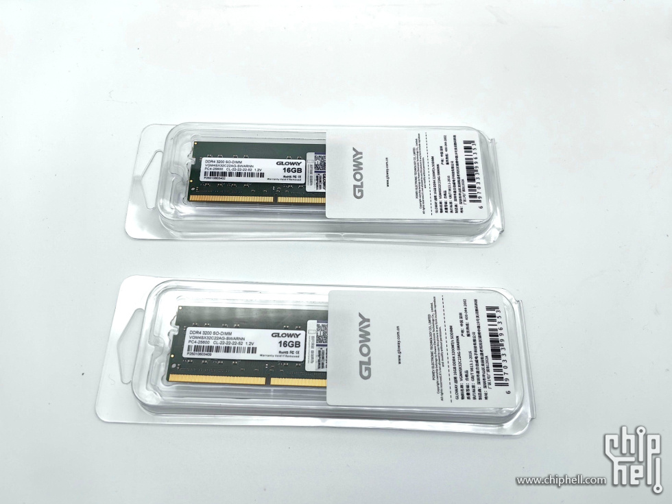

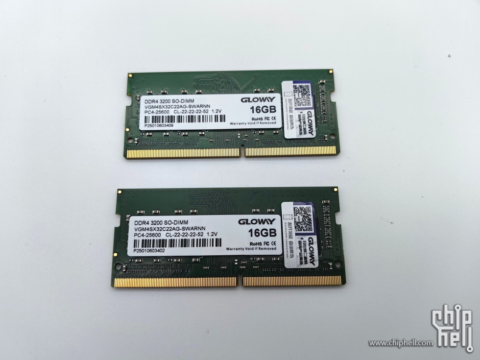

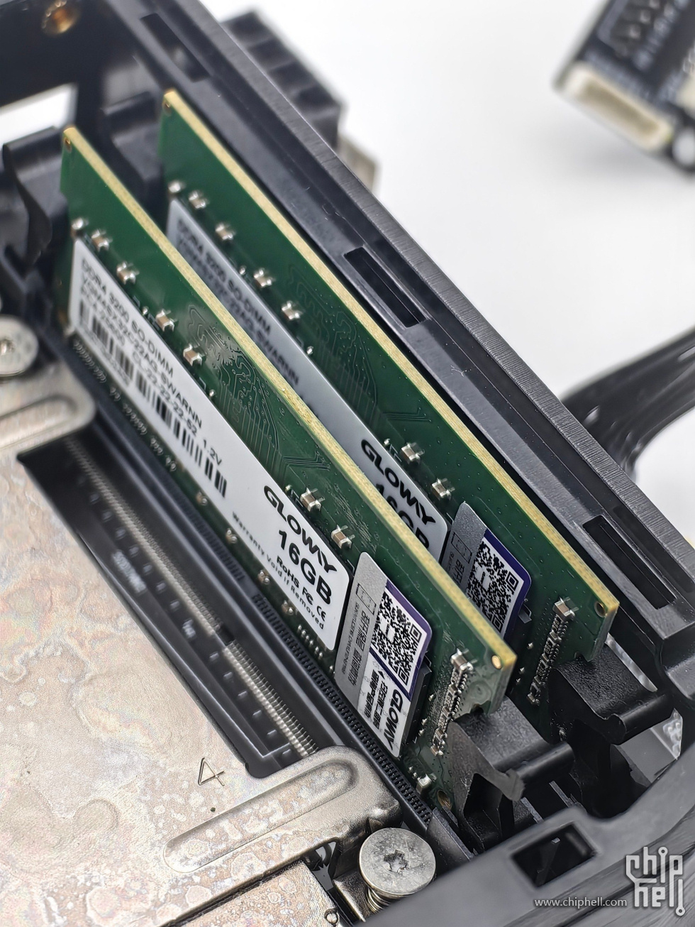

内存,这次就选择了主流的DDR4 3200内存,这里买的是光威的。注意需要原生1.2V电压的内存,否则可能会有兼容性问题
内存拆开
装好,这个插槽扣具卡到位的声音很清脆

最后装上风扇,风扇排线千万别忘了,装好后拧好螺丝,计算卡的硬件安装就结束了

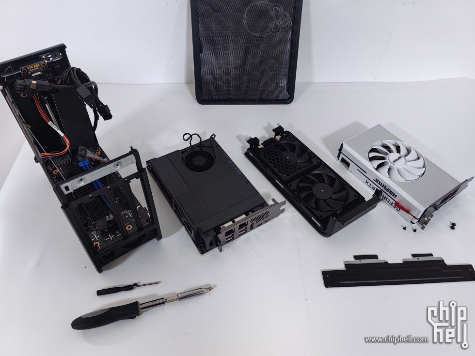

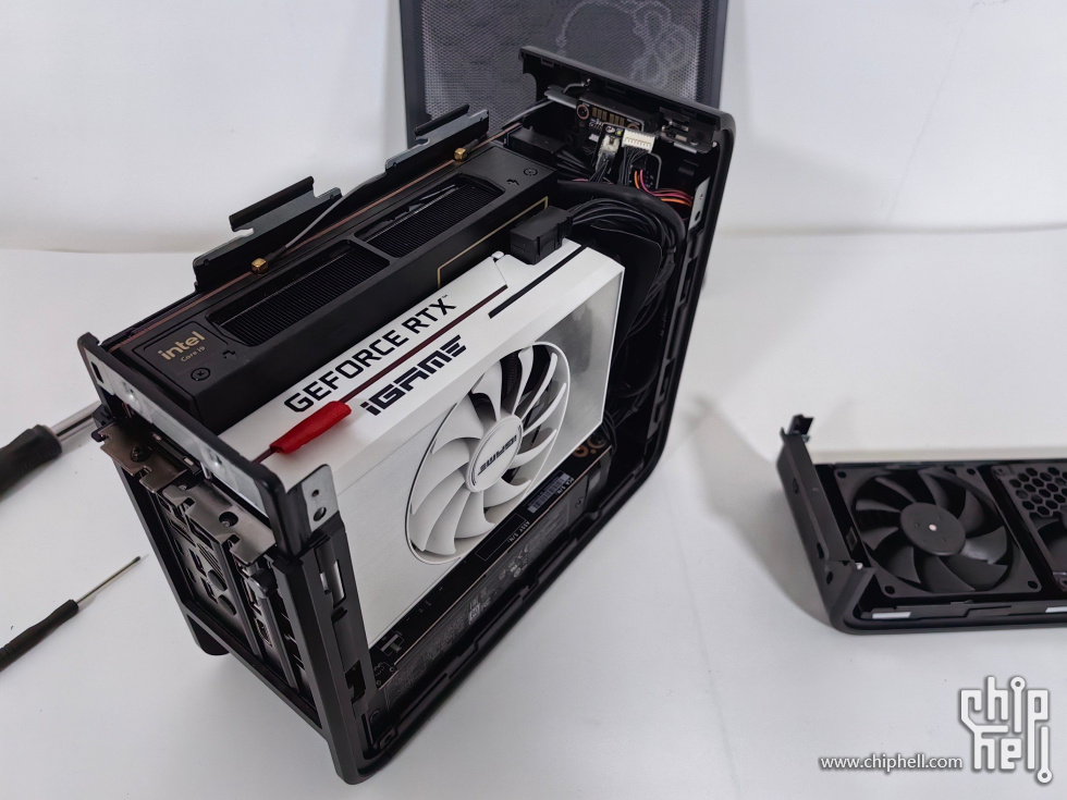

下面请出NUC9本体
拆机,主要是把NUC9的老计算模块拆出来

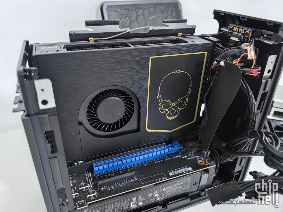

装上新的NUC12模块

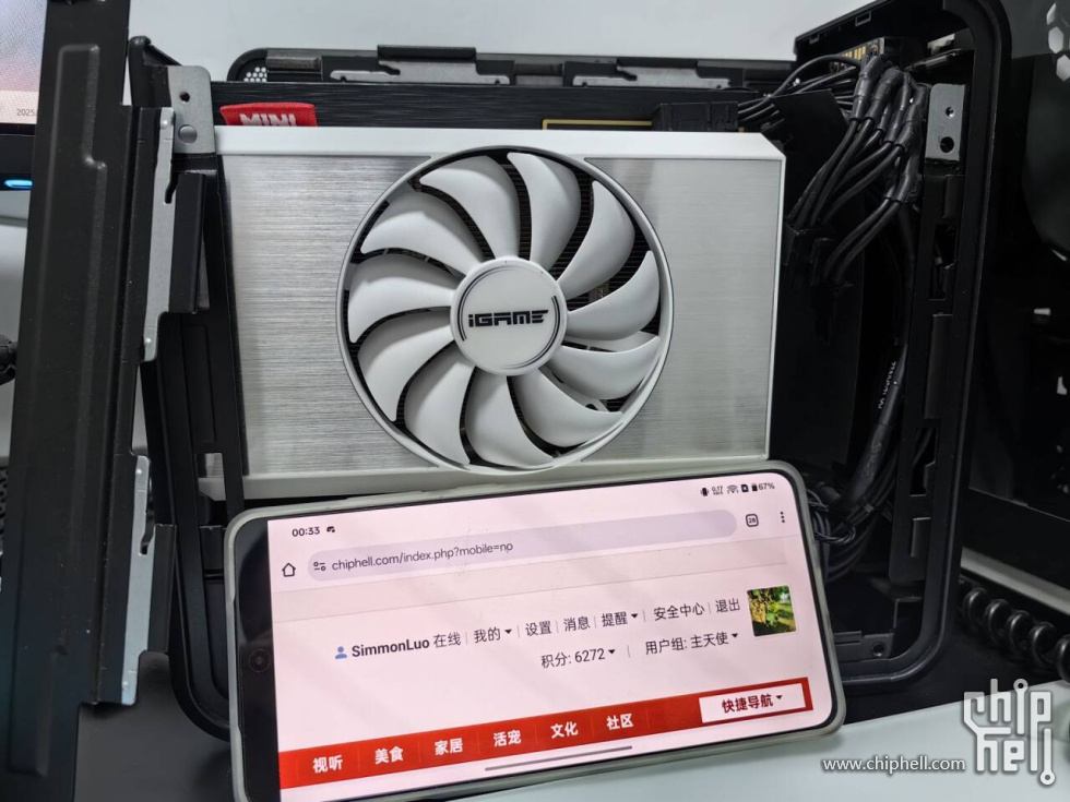

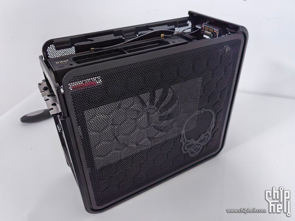

装显卡,显卡安装有一定技巧,要侧着先把显卡挡板放到位,不然会卡住
上侧板
上顶板散热模块,大功告成

测试前有个重要提示,这套系统如果直接全新安装系统的话有线无线网卡全部不能自动识别,建议提前去英特尔官网下好AX211的驱动,不然真的很麻烦,就是下图所示的驱动

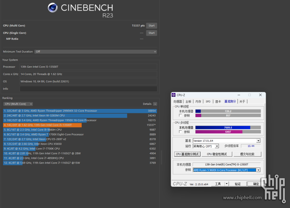

简单测试一下

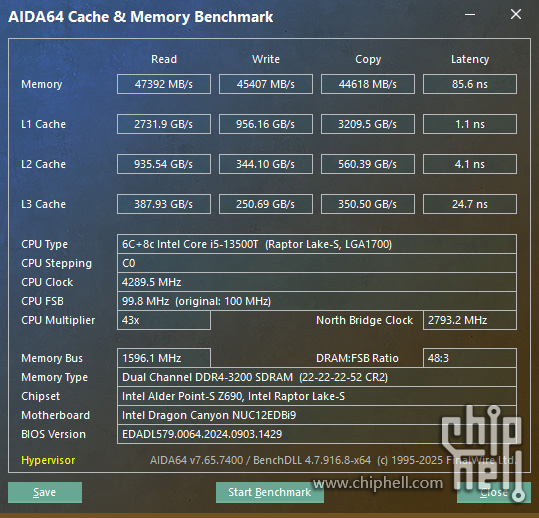

AIDA64内存测试
Cinebench 和CPU-z测试,这两个结果受散热条件影响比较大,一开始导热硅脂没用够,CPU-z单核分连700都到不了,cinebench更是只有13000多分

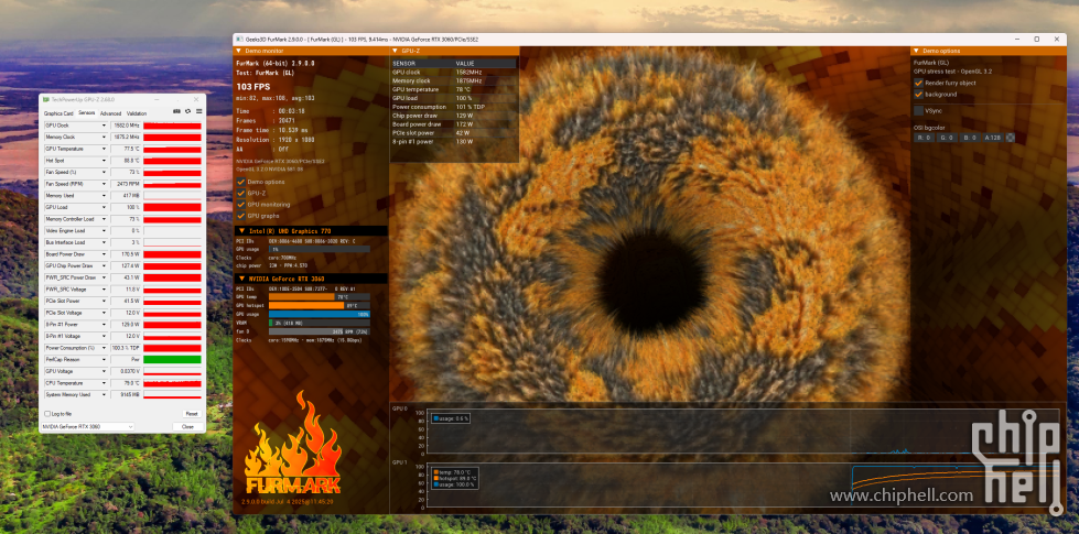

甜甜圈测试,显卡功率达到170W,温度在78度左右,热点89度。可以看到CPU也非常热,这已经是带T的i5系列了,再强一点的CPU对散热模块来说恐怕有点亚历山大了

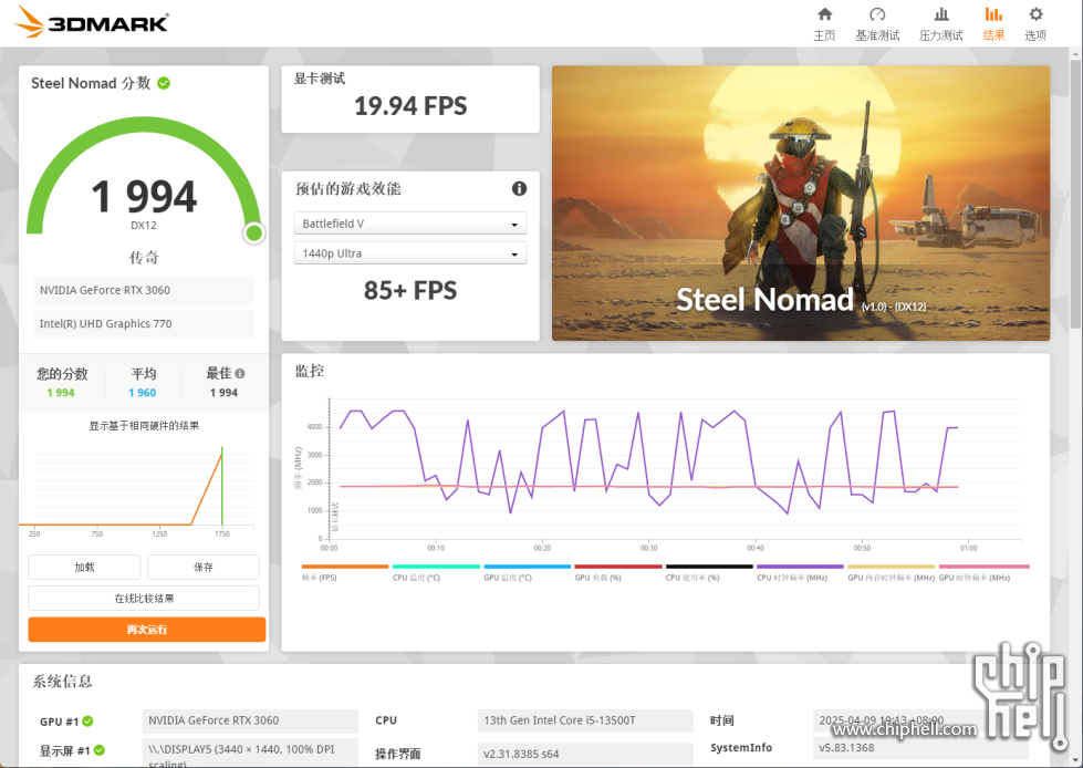

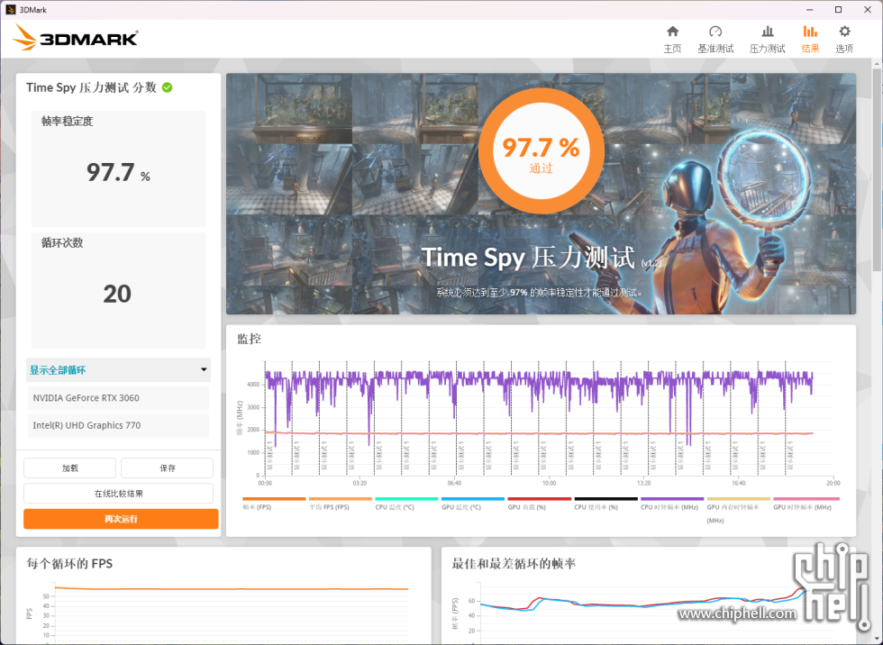

3DMark
稳定性测试,只能算是及格吧,CPU稳定性应该是拖了后退的,如果BIOS里将CPU功率限制设置为节能,可能整体稳定性会更好一点

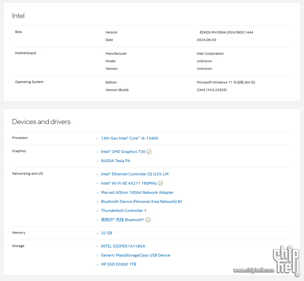

随一个,懒得拍照了,当时装也是一顿折腾
NUC9_12
NUC9_12
