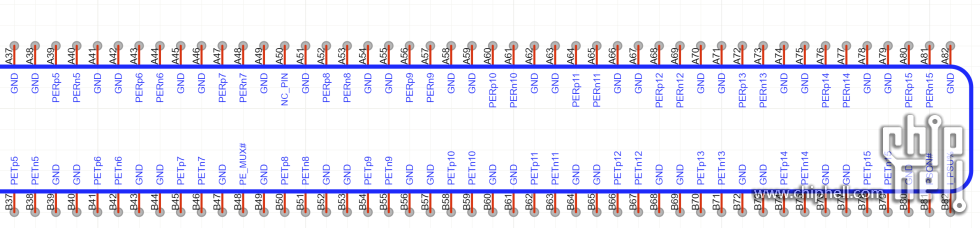

后续:金手指信号已经量出,大家不需要在去找资料了,现在顺便发给大家,方便大家自行做底板,或者单卡点亮。有CPU一面的是A面。(和正常PCIE卡,还有NUC9-12是翻面来的。)

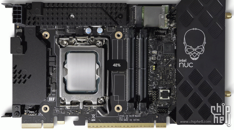

最近小黄鱼出现了很多nuc13计算卡,价格比nuc12还便宜很多。我让奸商给我买了一张,准备设计一款基于nuc13的PEX89104 GEN5配套gpu底板。但是intel已经下线了所有资料,华硕也不可能给。我已经通过万用表测出高速信号,但是低速的要打板实验,实在岁数大了懒得动了。现在向广大chh彦祖征集一张nuc13的原装底板用来测量信号,测完归还,希望广大chh彦祖多多支持。如果你有nuc13,并且愿意转借,请私信我。(如果你已经有nuc13底板的原理图,也可以直接发给我。)       关于底板还有你有啥意见或者想法,也可以评论留言。    最后吐槽下这个nuc13小黄鱼价格,带原装散热器999,不带散热器的799。买不带散热器的,那破散热器凭什么值200,200我都能买个不错的240一体水了。(nuc13散热器孔距位标准孔距)。
以下是此卡如何使用的说明和金手指定义
小黄鱼上NUC13卡一般都是工包套拆掉CPU出来(这个工包套本身就没有外壳,就是INTEL或者华硕出售给整机厂商,让他们自行设计机箱的套件),包装盒会印具体型号比如“NUC13SBBI9""NUC13RNGI9”。I9说明默认自带I9 13900K,I7就是I7K,I5就是I5K。SBB是默认带核显的K系,RNG是默认带没有核显的KF处理器。出厂默认BIOS SBB只支持13代带K的,RGN只支持13带KF的,请让店家更新到最新BIOS即可支持12 13 14代全系列(包括G6900和G7400)。F后缀无核显的,必须要连接独立显卡才能工作,不支持单卡使用。

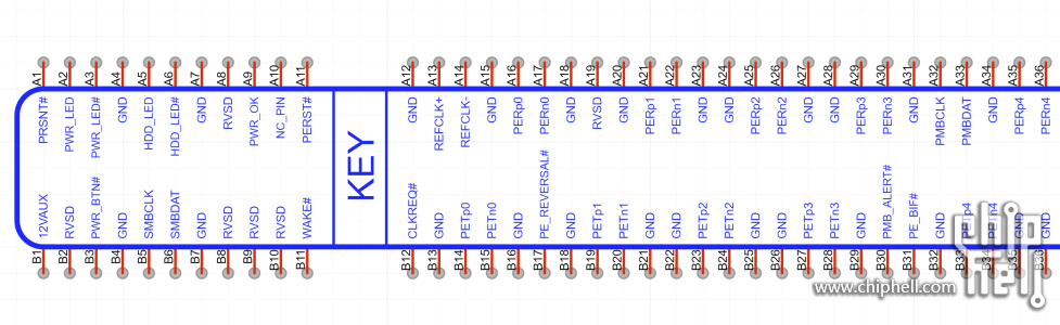

前面X16部分金手指定义
1.母座为标准PCIEX16 5.0 SMT母座(如果你要实现PCIE5.0速度,必须使用PCIE5.0母座,和4.0的虽然外观一样,但是5.0的母座针是特别处理阻抗的,GND在内部加宽的).
2.X16部分金手指TX在NUC13上面已经有耦合电容,请勿在加
3.B17引脚是PCIE链路翻转引脚,NUC13上面已经上拉3.3V. 如果拉低此引脚,PCIEX16的顺序会从0-15变成15-0(链路翻转)
4.B31引脚是PCIE拆分引脚,NUC13上面已经上拉3.3V。如果拉低此引脚,PCIEX16会拆分成X8+X8。(如果你设计成2个X8,第二个X8就会离的比较远,信号肯定挂了,只能降低4.0使用。在嘉立创什么平台打板,走线需不超过5CM。加钱管控阻抗,走线走内层,最多不能超过10CM。或者你直接加RD或者RT。
5.B48引脚是输出电平引脚,跟随B31引脚状态。NUC13上面已经上拉3.3V.如果B31被下拉,这个引脚也会拉低,主要给拆分X8+X8的MUX使用用的。
6.A9引脚是电源的PWR_OK输入引脚,3.3V和5V的电平的电源都可以。
7.B81引脚是电源的PSON#输出引脚,3.3V和5V的电平的电源都可以。
8.A1引脚是插入检测引脚,NUC13上面已经上拉3.3VSB,必须拉低此引脚才能开机。

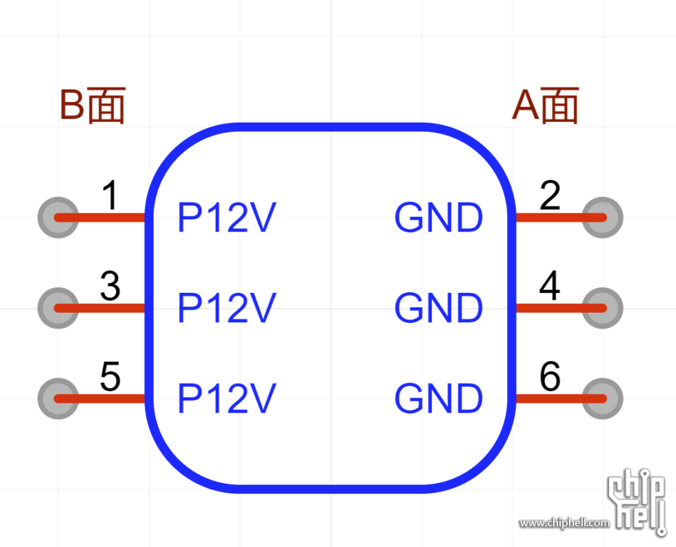

供电金手指部分
INTEL供电母座采用定制的电源和后部分PCIEX4连体的座子,市面上买不到,这个供电部分就是2.54间距 2X3P供电座。(CRPS,CSPS用的那种母座,只不过只有2X3P)

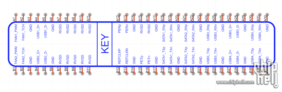

后部X4部分金手指定义
这部分是可选,可以扩展一个PCIEX1  2个SATA3 2个USB3.0 2个USB2.0 2个PWM风扇接口。不需要的可以不加这个母座。
后置X4部分的所有差分信号在NUC13上面都没有内置耦合电容,请自行增加。
供电母座和后部X4部分是INTEL定制的连体母座。如果你DIY底板,并且都要使用,这2个母座是冲突的,所以要手动削掉它们冲突塑料部分。
1.NUC13不可用在NUC12 NUC11 NUC9底板上!
2.NUC13上面的CPU 8P和金手指供电是二选一,不可同时使用。CPU8PIN只适用强制直流供电,不合适带PSON启动的电源。 接入CPU8PIN,NUC13待机供电则有CPU8PIN负责,金手指的12VSB回形成回路.
如何单卡点亮。
标准带PSON开关型直流电源(CSPS CRPS等服务器电源,或者ATX12VO电源)点亮NUC13方法。
X16部分A1短接到地,B1连接电源12VSB, A9连接电源PG,B81连接电源PSON#。电源金手指接电源的12V和GND(NUC13电源金手指有CPU那面为GND).不可连接NUC13上的CPU8P,不可连接NUC13上的CPU8P,不可连接NUC13上的CPU8P.

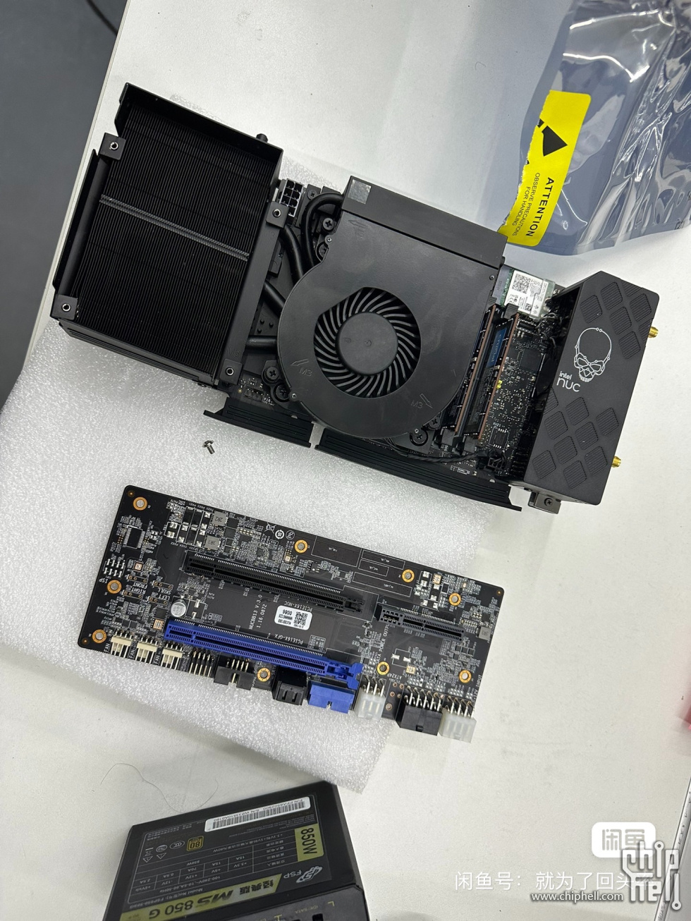

发表于 2025-9-1 08:53 来自手机 | 显示全部楼层
9w050uo1 发表于 2025-9-1 08:27
底板长什么样?我有个华硕双PCIE接口的小板,不知道是不是你要的那个
IMG_1269.jpeg 中间的这块板应该就是底板
发表于 2025-9-1 09:35 | 显示全部楼层
190 发表于 2025-9-1 08:53
中间的这块板应该就是底板
那不对,我那个是ROG冰刃里的,也是两个PCIE槽的小板
发表于 2025-9-1 10:35 | 显示全部楼层
中间的这块板应该就是底板
这张照片不对,nuc13底板是双面的,一面插计算卡,一面插显卡。

就是这个,双面是INTEL自己卖的整机,这个是第三方厂商设计的。

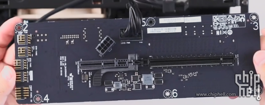

原装底板是这样的,供电是12VO的,换电源很不方便:

信号已经OK,大家自行观看

zhgna 发表于 2025-9-2 09:57
都有第三方板支持了?
是的12VO的,服务器电源可以用。

这是给普通消费者的用户手册,是没啥用的。我已经量出来了。已经正常使用了。
