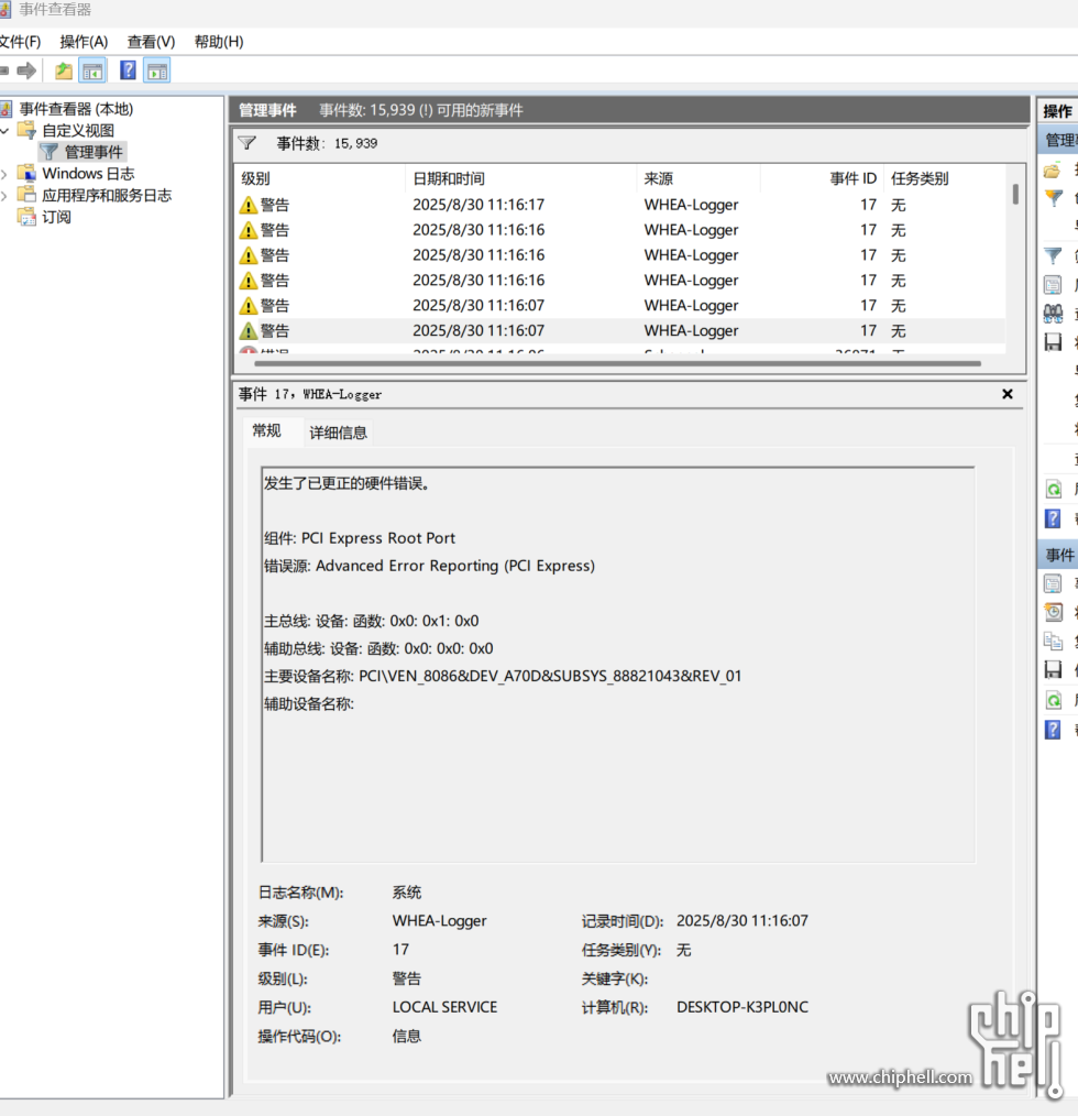

联力5.0延长线,显卡5090D主板ROG Z790E,BIOS里PICE速率为AUTO,3DMARK测试包括压力测试都能过,但是玩战地2042不定时出现冻屏卡死,按重启键都没用必须强制关机,事件查看器中看到为PCIE硬件故障,目前已确定是延长线引起,因为之前4090的时候用3.0的延长线没注意BIOS里设置,主板自动跑到4.0,3DMARK这类短时间测试都OK,结果就是游戏几小时后不定时出现冻屏死机,所以近期想更换5.0延长线的注意线材质量,因为5.0电气性能要求很高,有些主板直插都可能不稳,何况还要再加延长线。

whea 17可能是ASPM的问题,LGA1700老毛病了,你在设备管理器看A70D是不是PEG开头的设备。
当然游戏卡死跟延长线跑pcie5不稳雀食很有可能关系很大,我只是想表达这个日志不一定相关

感谢指导,我后来直插改为AUTO也就是5.0测试了,没再出问题,所以确定就是这个延长线引起的
